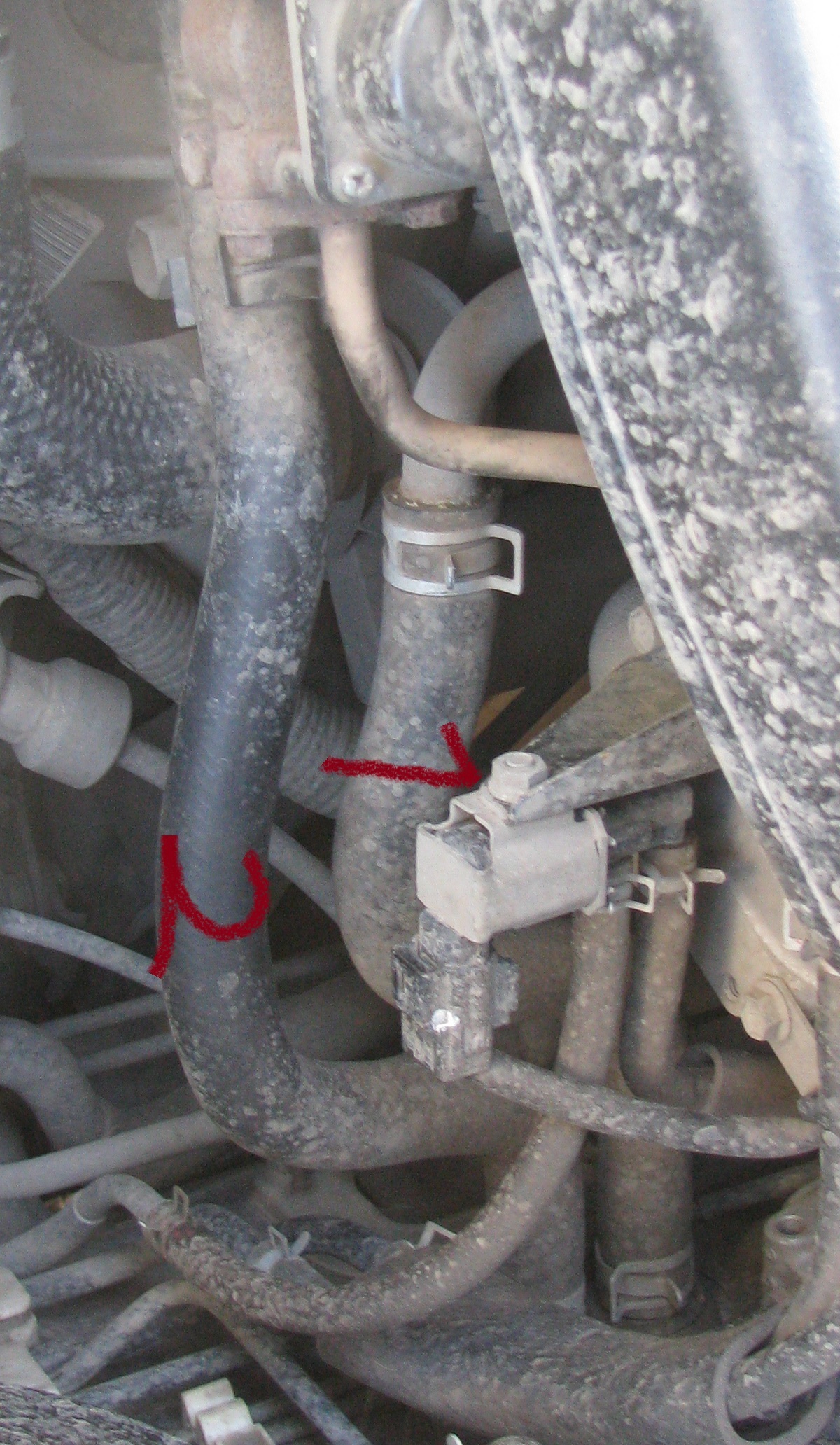

В субботу провел чистку радиатора отопителя - промывкой, с использованием помпы и нескольких составов жидкостей.
Стало лучше, но не "прям ВАУ", теперь есть на руках помпа, нафик не нужна и думаю, на какой патрубок установить еёу, так, что бы она была ПОСЛЕ(на выходе) печки ну и включать когда потребуется.
Уже голову сломал, какой их них вход, какой выход.
На фото, патрубки обозначены 1 и 2, какой их них выход ?

МНе кажется что без разницы куда ставить, на вход или выход - хотя наверное логичнее на вход, что бы продавливать в печку а не выдавливать.
А помпу очень желательно ставить не с прямым приводом крыльчатки ( это когда лопасти на оси мотора) в этом случае есть риск течи помпы и надо будет следить за ней и уровнем ОЖ, а лучше ставить с электромагнитным управлением крыльчаткой ( мотор крутит магнит вокруг крыльчатки, а крыльчатка крутится вслед за магнитом, сама крыльчатка находится в герметичном боксе без каких либо сальников и там теч нечему).

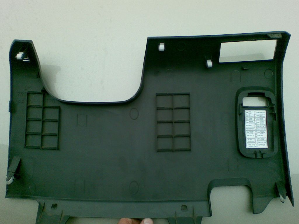

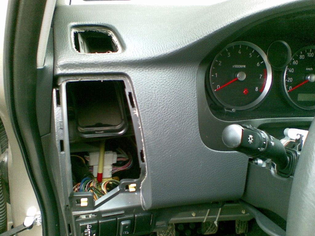

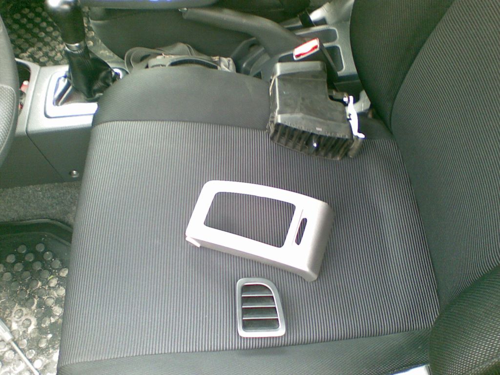

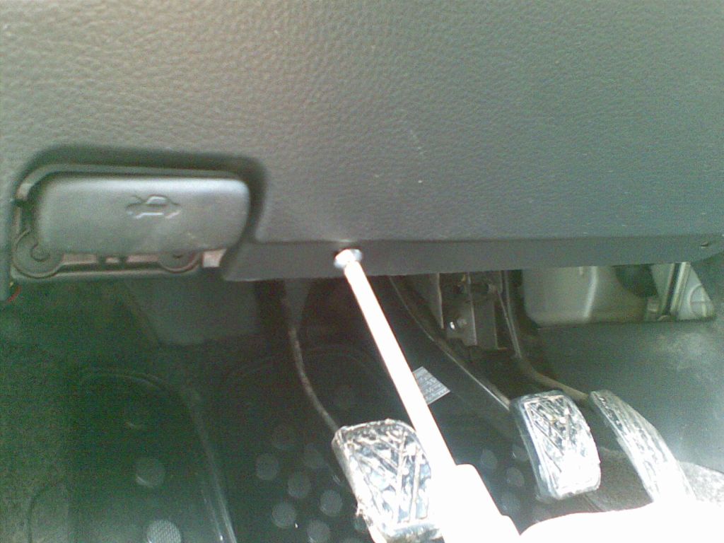

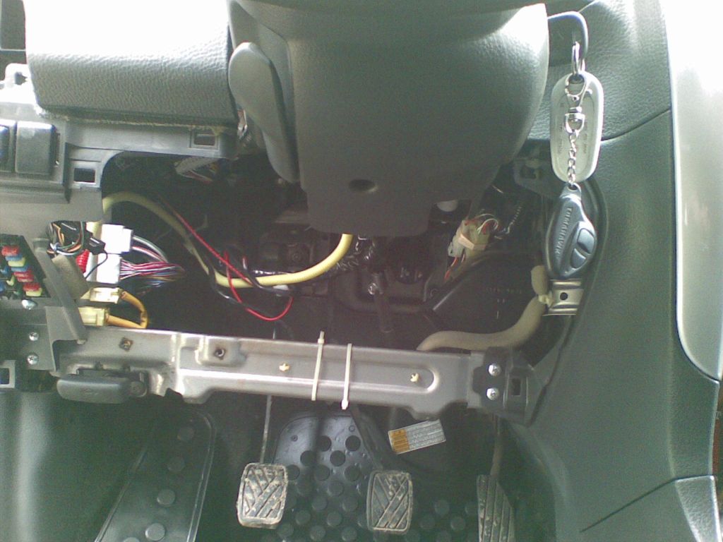

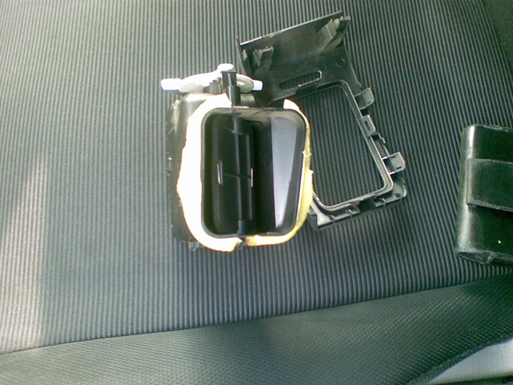

Разобрать и посмотреть в чем причина. Я разбирал примерно так: снимал нижний пластиковый щиток под рулевой колонкой (2 самореза снизу и защелки по краям справа-слева), далее рукой залазишь снизу за дефлектор и выдавливаешь серебристую накладку наружу. Снимаешь накладку с решеткой. Можно и не снимать нижний пластиковый щиток и выковыривать серебристую накладку отверткой через тряпку, но боюсь можно оставить отметин.
Вообще такими делами занимаются летом в теплую погоду, на морозе пластмасса дубеет и можно чего-нибудь сломать. Ну или хотя бы после поездки, когда салон прогрет и пластмасса не такая хрупкая.
Кстати, вот, нашел кое чего, это я летом сверчков гонял.
П.С. на 3-й фото внизу окна 2 желтые клипсы. Их надо аккуратно вытащить и при сборке одеть на накладку, в накладку вставить решетку, и все это защелкнуть в окно.
