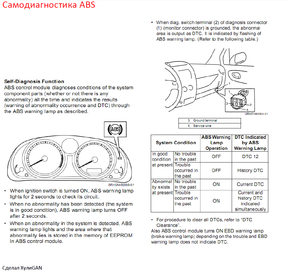

Всем привет! После чистки салонного фильтра справа от гнезда фильтра увидел синий коннектор, никуда не воткнутый. Торчит из жгута проводов, идущих сверху, на 2-х проводках, черном и розовым, длиной 7-9 см(проводки). Вольтметр показал напряжение между ними = 4,4 вольта. Рядом не обнаружил никакого подходящего разъема, откуда он мог бы вылететь. Кто-нибудь может сказать, для чего он? Машина - Liana HB, 2007 г.в., климат-контроль, передний привод.

Sergo1981
Это диагностический разъем АБС. Скрепкий 2 контакта замыкаешь, потом ключ зажигания поворачиваешь в положение ON не запуская двиг (вся приборка загорается индикацией) и через несколько секунд лампа ABS начнет отмигивать коды ошибок.
