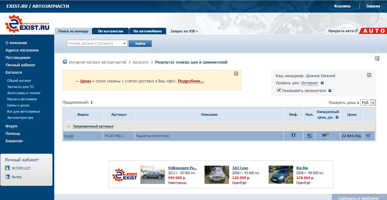

Народ, у меня такая печалька: начал сопливить радиатор печки. Сначала совсем чуть-чуть и капал на карпет, поэтому течи я даже не заметил... После появления в салоне запаха ОЖ, стало ясно что где-то всё-таки течёт. Решил залить hg 9041. Течь перестало, но потом опять начало, причём гораздо интенсивнее: стекало по нижнему краю радиатора, струйки три-четыре... Сейчас опять не течёт...
Короче, сам вопрос: существуют ли не оригинальные радиаторы отопителя? Если кто-то в курсе, напишите код детали, пожалуйста. Или возможно старый реанимировать?
На exist бъется только оригинал. Стучись к Kasikу. На сайте и в прайсе есть.

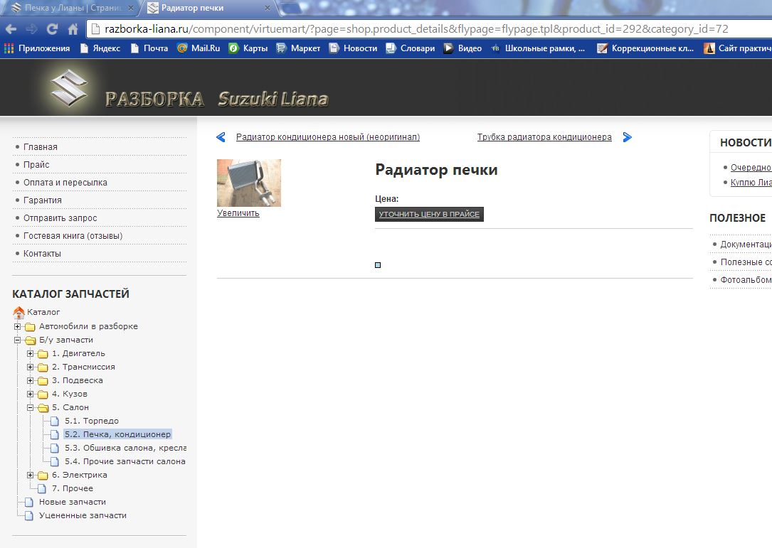

Потек радиатор отопителя салона...кто знает какие-нибудь аналоги-заменители? Подскажите пожалуйста
Гугл Вам в помощь ;) ищите на разборах бу оригинал. По другому никак, у всех крупных продавцов цена больше двадцати, ждать более трёх недель :-/
Себе буквально вчера поставил такой ;)

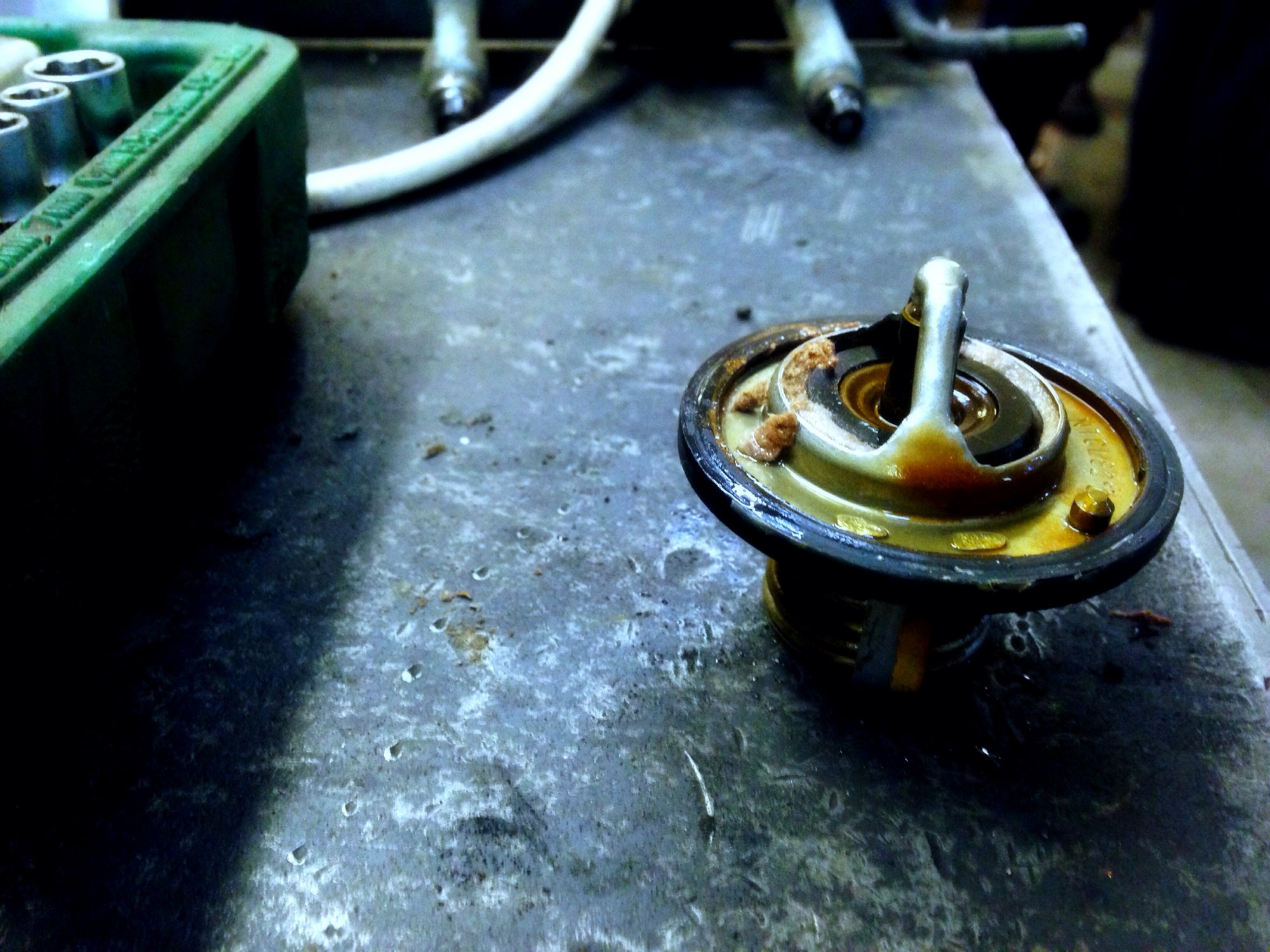

Кстати, это должен знать каждый)))
Вот что стало с термостатом после использования HG 9041...
0_0

Нет, я лил Норд зелёный, с сентября '12 года. Что заливал предыдущий владелец, сказать затрудняюсь, да и суть не в том.
Просто хотел напомнить, что при использовании подобных HG веществ (герметики, устраняющие течи и т.п.) следует осознавать, что результат 50/50... А замена термостата (равно как и радиатора отопителя) дело очень хлопотное, к тому же по карману бьёт не слабо :-/
