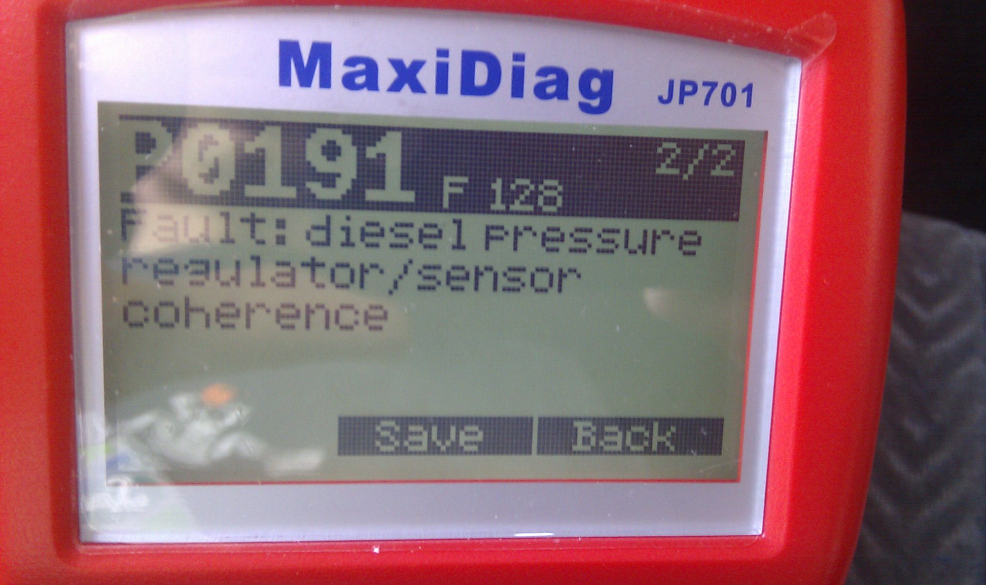

короче понять ни чего не могу.Трасса скорость 110 обороты 2500 передача 5,легкий подёмчик вылет в ошибку.Сброс выкл.зажиганием опять скорость 110 обороты 2500 передача 5 крутой подём тапку в пол обороты 2500 машина выходит на гребень без ошибок и так далее.Но чуть прощёлкал нагрузку,не надовил на педальку ,уйдёт в ошибку.Что делать то где ещё рыть?
Вот у меня та-же история была до смены регулятора давления (пока машина совсем глохнуть не начала) - один в один. И не поймешь, то-ли от торможения двигателем, то-ли именно когда держишь обороты двигателя близкие к скорости вращения трансмисси за счет инерции машины - не понял я до сих пор где этот момент и почему на него контроллер так реагирует. Может это вообще бага софта контроллера? Но код, как я уже писал выше/ранее, у меня P0230 на бортовом компе, и P0191 удалось сканером считать.
Корень зла подозреваю в соляре, т.к. у меня ситуация резко ухудшилось, когда заправился у знакомого солярой, слитой с импортного автобуса ... якобы. Либо просто совпало.
После замены регулятора - как рукой сняло. Специально проверял на трассе - тормозил двигателем на больших оборотах, и педаль держал в разных режимах - не было ошибки ... до этого лета. После замены регулятора заправлялся 100% на Таиф-НК, где солярка Евро-5. Как ошибка стала появляться частенько - стал заправляться на Лукойл. Прошло примерно 2-3 месяца - результат улучшился !!! Последний раз ошибка была две-три недели назад.
Но это всё "дедушкины сказки" .... надо реально понимать, какие параметры не нравятся контроллеру из-за чего он двигатель переводит в аврийный режим. Надо на ходу снимать все параметры (давление топлива, давление наддува, коррекции форсунок и т.д.), желательно в графическом и текстовом виде. Но вот я пока не смог ничего запустить на ПК, чтобы можно было такие данные снимать.

pri goriaschem MIL, do togo kak chistit ego, mozhe posmotret freeze frama data - tam budet vidno, kakoy iz parametrov vibilsia iz matrici ozhidaemih, no esli est vozmozhnost ,mozhno posmotret graffik etogo parametra kak raz na hodu v raznih rezhimah I potom prinimat reshenie
