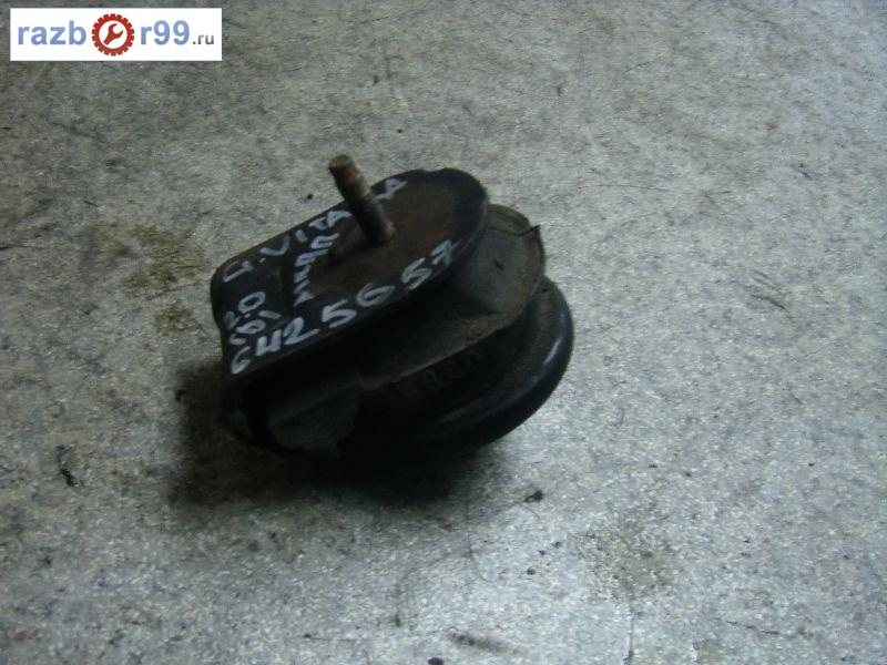

Мне нужна такая 1161068DA0:
Неужели нет аналогов? Не могу даже оригинал найти

так там же совсем другие вроде - двигатель стоит поперечно
прикольно ...я на прошлой неделе ее на разборке попинал ...думал прихватить и забил ...
попробуйте связяться с продавцом на предмет доставки в Россию:
http://www.ebay.co.uk/itm/N-S-ENGIN...arts_Vehicles_CarParts_SM&hash=item2573c47dd9
или вот ближе вроде как
http://suzuki.lacars.ru/1161068da0.html
у австралийцев есть новая, но 63 евро + 51 за пересылку в любую точку мира
