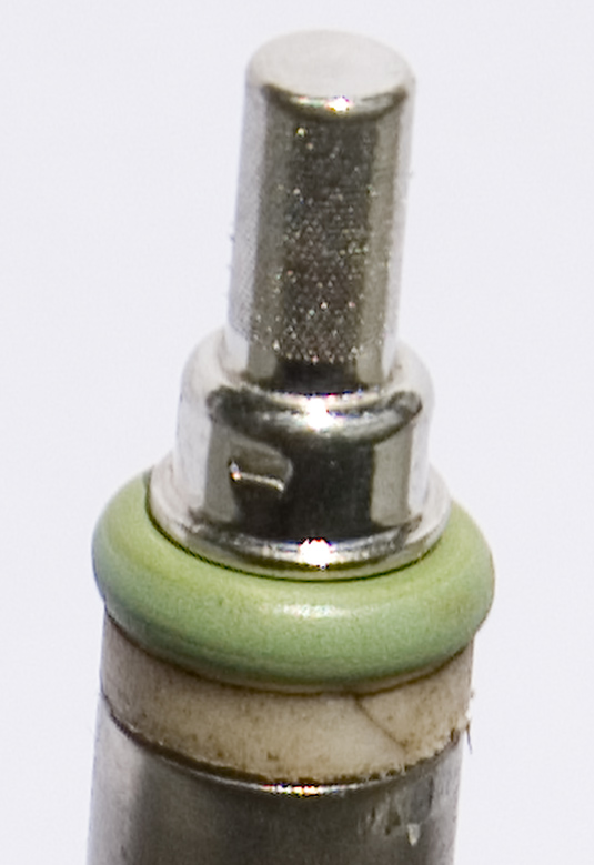

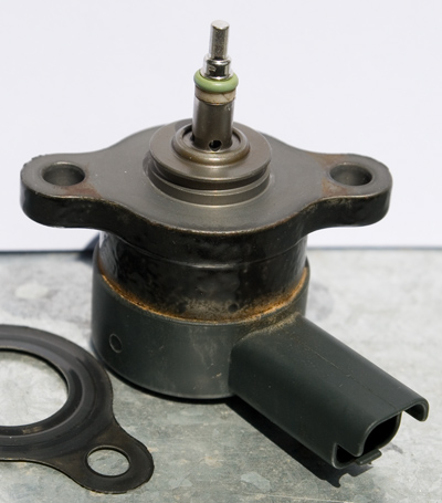

Здраствуйте!
Что делать, и должна ли быть на регуляторе резиночка,т.к. ее не было непонятно потеряли ее в автосервисе или ее не было вообще,в магазине ее дали на всякий случай, но поставить ее не смогли т.к. она не влазит,если поджимать болтами просто местами плющится.
hpreg_small.jpg - регулятор высокого давления
hpreg_tip.jpg - сеточка на ём.
Лучше поздно чем никогда.
Про резиночку долго тоже думал когда снял старый регулятор и увидел какбэ паз под неё. Купил подходящую поставил, запрессовал регулятор на место болтами. Видимо зря, когда пришёл новый никакой резиночки (диаметром 2 см, где-то) там не было. Инсталлировал без - катаюсь.
ЗЫ: на фото приведён старый регулятор - трещины на белой шайбочке быть не должно

Здравствуйте, продиагностировал свой а/м - сгв 2003 RHZ прибором Launch, выдал две ошибки: P0230 FUEL RAIL PRESS MON CRT MALF ; и P0220 TP CRT RANGE PERFM PROB .Подскажите пож-та, что это значит, с чего начинать?
Симптомы - на прогретую может завестись, а может и нет. Сегодня с утра тоже не завелся - крутит хорошо, но подхвата нет. Впечатление такое, что просто не подает топливо в цилиндры. Постоял минут 40 - завелся с пол-оборота

Прикольно! У меня БК Multitronik на P0230 говорит "неисправность цепи ЭРБ"
Надо смотреть в сервис мануал - там что-то про эти ошибки пишут. На англицком он тока.
