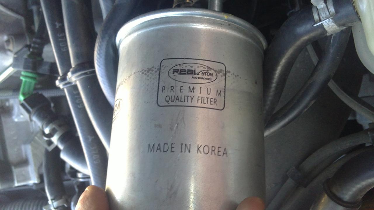

Поменял топливный фильтр, трубки не закрывал - заводиться не хочет! Снимаю обратку на фильтре, стравливаю немного солярки, одеваю на место - завелся. Заглушил, помыл мотор - не заводится!Рыдаю!
Опять пережимаю этот шланг - насос качает с нагрузкой, завелся.
на днях полезу смотреть датчик на рейке:(

ЭЭээээ - может дело в самом фильтре? Зачем же сразу к датчику , тем более на рейке?
Может фильтр сразу стравливает давление в обратку? Раньше тоже такой стоял?

Такой же стоял... Тоже грешу на брак фильтра. Проверял - дунул в обратку в фильтр - клапан держит, всебя - пропускает потихоньку, как он должен работать - хрен знает. Старый распилил, чтоб глянуть состояние и выкинул уже... Что самое интересное - пережимал шланг обратки - заводится, без этого не хотел и глох при 1500 об/м. ПЕРЕВЕРНУЛ(!) фильтр вверх ногами - ВСЕ работает, ошибки пропали!
Мая в шоке, нах!
Замену не вычитывал - придумал сам(у нас здесь катриджных нету) У "корейцев" тоже комонрейл, значит и фильтра идентичные.

А с какой машины этот фильтр?И что значит ПЕРЕВЕРНУЛ(!)?

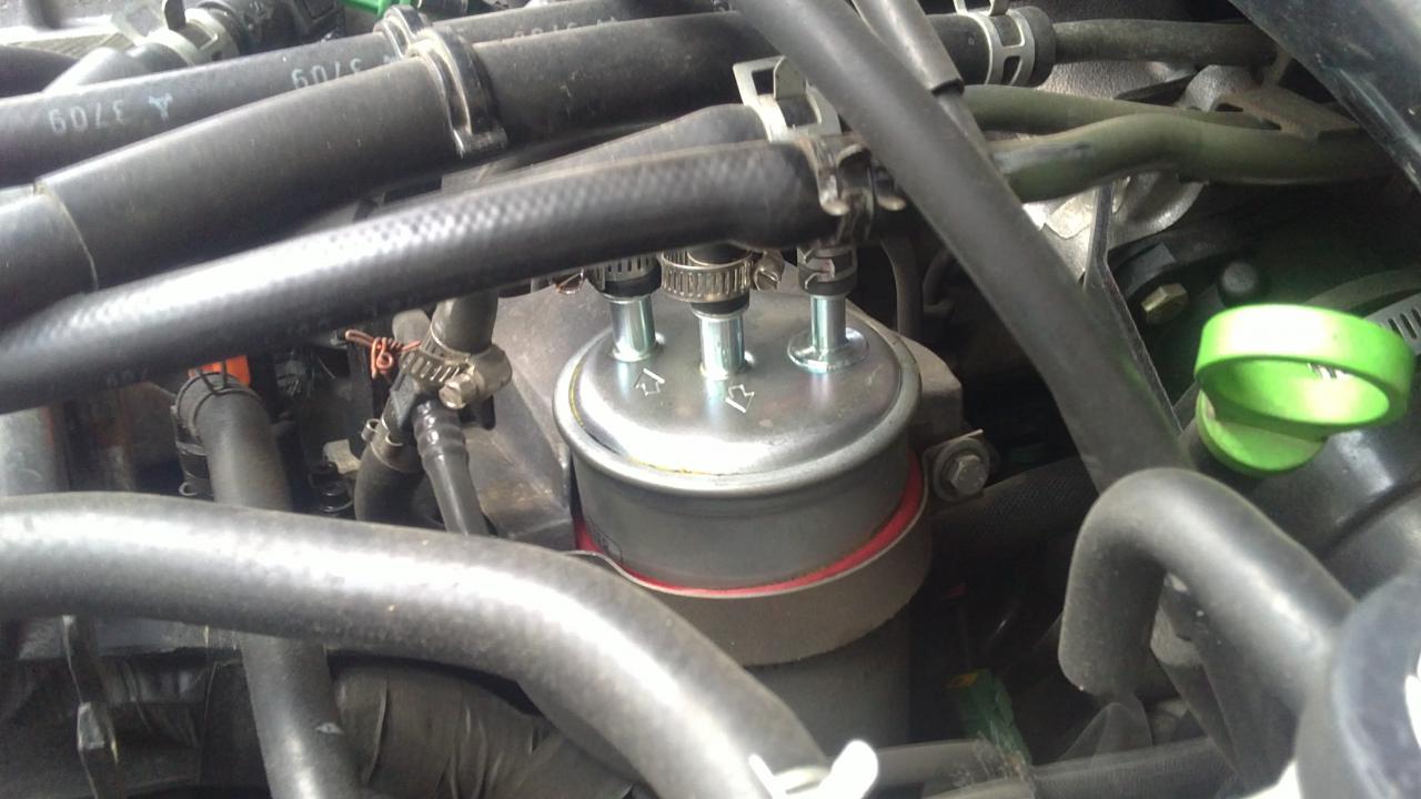

Фильтр вот такой, стоял вот так, а потом я его перевернул "вверх ногами" и все заработало...
А сфотографируйте сверху, как сейчас стоит и работает, и что куда идёт!!! У меня проблема с СГВ 2005г. 2.0 Тd,механ., разобраться не могу, короче началось с того что стало плохо заводиться, и всё хуже и хуже!!! Короче за месяц, дошло до того что перестало со стартера заводиться совсем!!! Ну и хрен с ним, дёрнул, а он с метра пр-пр-пр и поехал!!! На работу, с толкача, с работы с толкача, неделю прокатался!!! Может ещё бы прокатался, а она сейчас на ходу стала глохнуть, и со стартера даже не берет!!! Вот позорище!!! А вот ещё прикол, купил фильтр, хотел поменять, разобрал всё, а фильтр не подошёл!!! Чё делать, собрал!!! А она стала заводиться!!! Правда на долго не хватило, на 10 дней!!! Нашёл свой фильтр, поменял!!! Завелась, хватило на день!!! Недавно тупо все трубки снял, искал подсос воздуха, ни чего не нашёл, собрал, завелась со стартера, хватило на пол дня!!! Чё делать.........? У кого-нибудь, чё подобно было? Воще машинкой доволен был, город 10л.-100км. Со светофора первый, уступаю только бмв и спорт карам, на трассе, разницы нет 160 идешь- 8л., 110-120- 8л. масло не ест, а через турбинку потеет!!! Каждые выходные от 800 до 1000 км матаю, кайф!!! Только чутка поднять бы её!!! Короче вот так!!! Не хотелось бы расстаться с ней.... Хелп!!! СОС!!! Помогите!!!

А насос не умер?(возле бака) Мой качает так, что японские подкачки не выдерживали и 2-х дней - начинали пртопускать через завальцовку в частности!
А ты какой фильтр ставишь, катриджный? Тогда моя фотка врятли поможет.
Почитай всю тему - там кто-то из ребят выкладывал ссылку на каталог, так вот там есть что куда входит и выходит.
