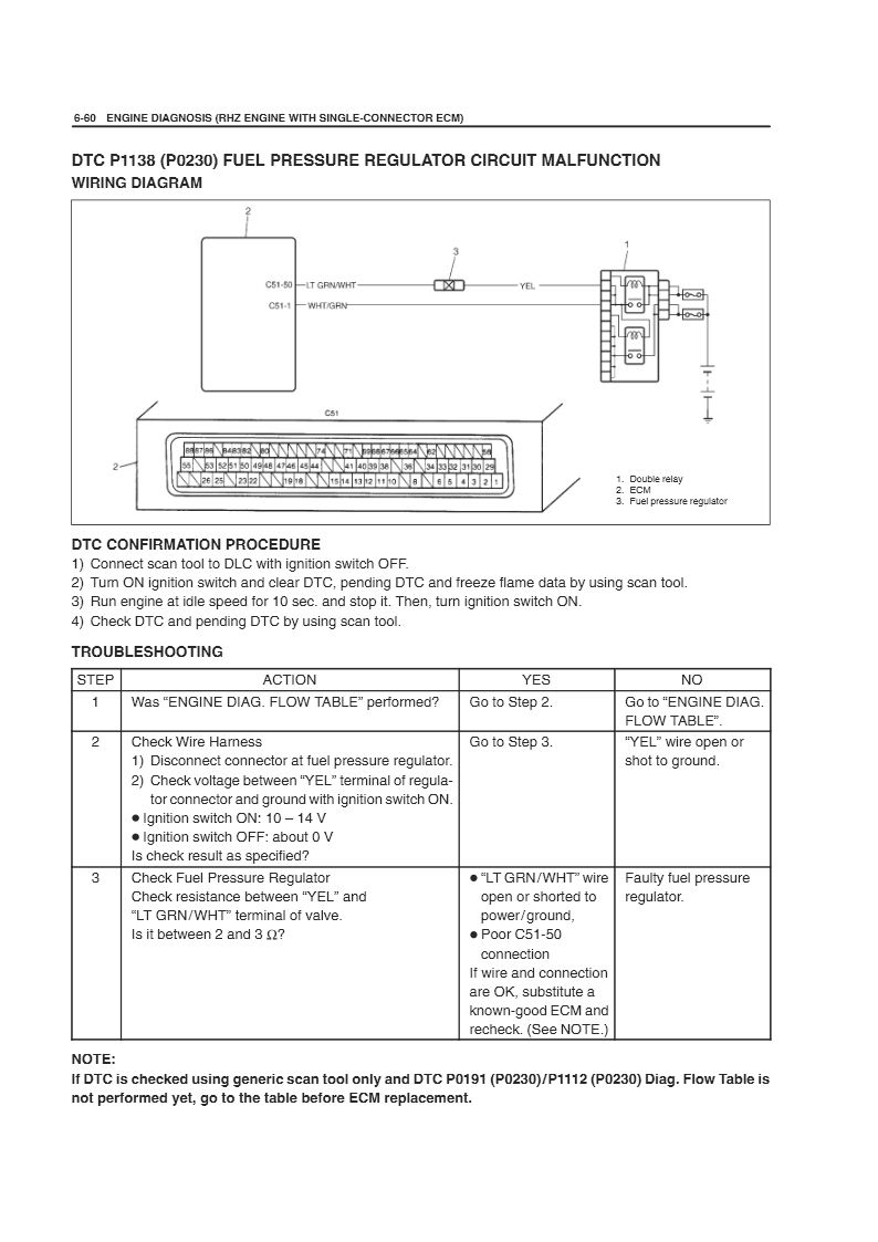

Прикольно! У меня БК Multitronik на P0230 говорит "неисправность цепи ЭРБ"
Надо смотреть в сервис мануал - там что-то про эти ошибки пишут. На англицком он тока.
вот:
http://www.permoveo.ltd.uk/tabid/122/OBD-Error-Code/P0230/Diagnostics/Peugeot/Default.aspx
на лету знаешь чо подумалось - у нас помпа не в баке а под баком,
глянь - может ее клинануло или провода отгнили и короят где?
кста - я бы еще и рэлюху поменял на всяк случай - а то бывает что зелкает а не контачит

вот:

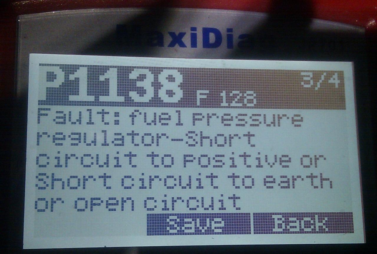

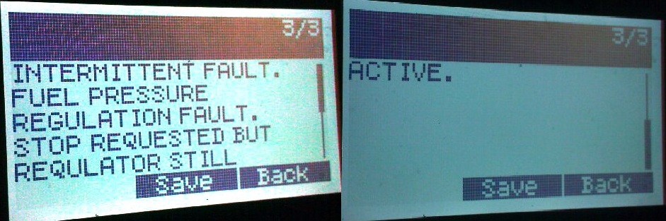

Здравствуйте, продиагностировал свой а/м - сгв 2003 RHZ прибором Launch, выдал две ошибки: P0230 FUEL RAIL PRESS MON CRT MALF ; и P0220 TP CRT RANGE PERFM PROB .Подскажите пож-та, что это значит, с чего начинать?
Симптомы - на прогретую может завестись, а может и нет. Сегодня с утра тоже не завелся - крутит хорошо, но подхвата нет. Впечатление такое, что просто не подает топливо в цилиндры. Постоял минут 40 - завелся с пол-оборота
0230 - низкое давление топлива в магистрали высокого давления.

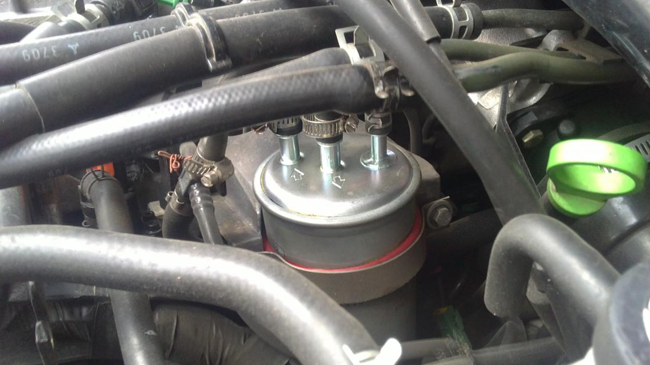

Под рукой манометра набыло. Снял шланг подачи на фильтр - стуя фигачит, снял после фильтра - тоже. Снял клемму + на АКБ, подождал - все на место - завелся.
Такие заё.ы у меня не часто. Ранше просто похожу, покурю вторая попытка - заводится.
Блиа! Как уже задолбал уже этот RHZ! Подумываю взять старого эскудика "распилом" в японии и поменять RHZ на RF. В рез-те будет удобство и комфорт новой панели и неприхотливость ДВС.
Кто-нибудь пробовал подобное, какие подводные камни, траблы возникают?
А то, я подозреваю, если через брод выше колеса сунешься - там и останешься - электроники-то дохрена, что-нибудь да намокнет.
Вот такой фильтр поставил

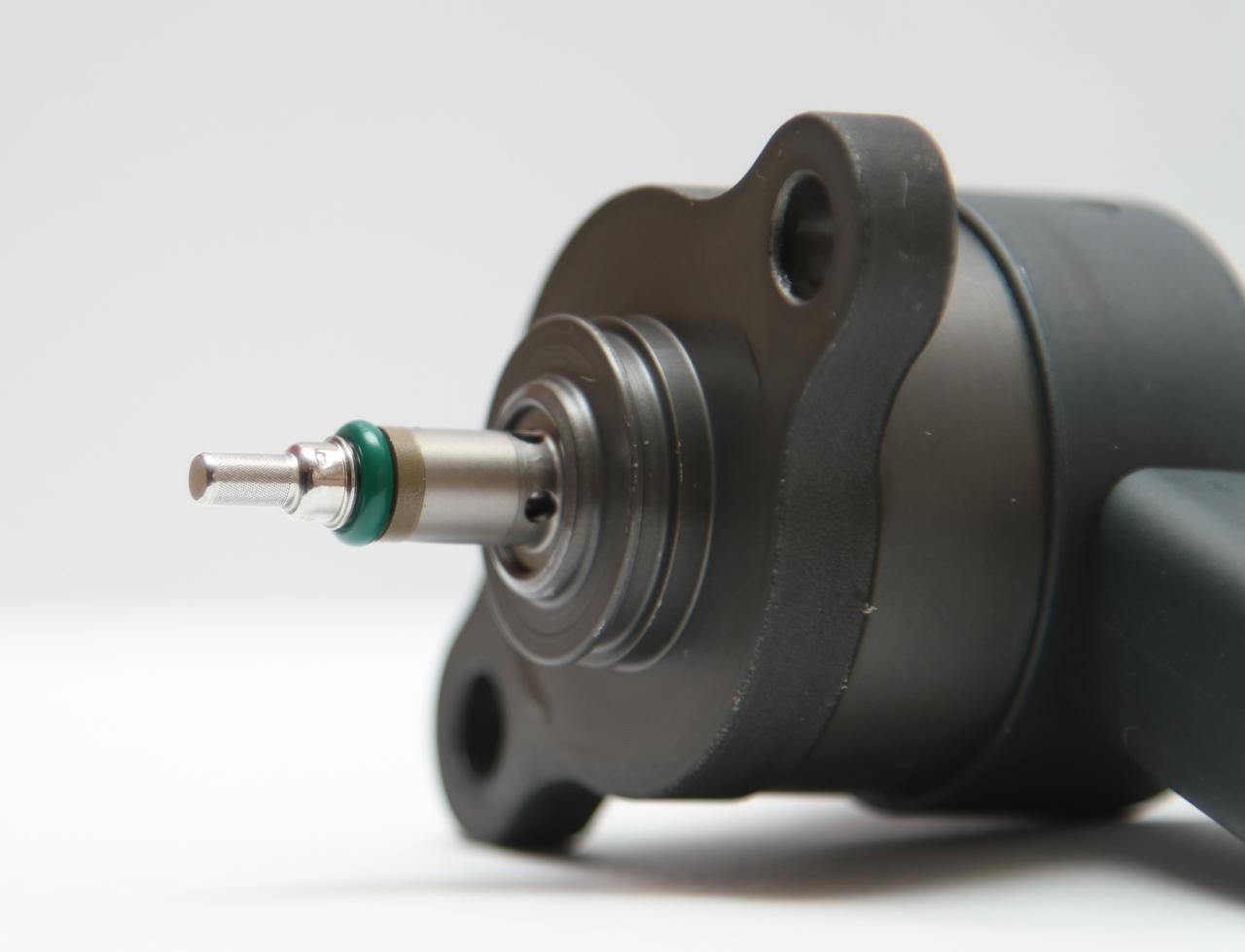

Кстати, пару раз было, что выкл зажигание, а мотор еще секунду-две работает
Это звоночек от РВД (регулятор высокого давления)
"Где эта сволочь?!" как выглядит, скока стоит и, самое главное, где ее взять?

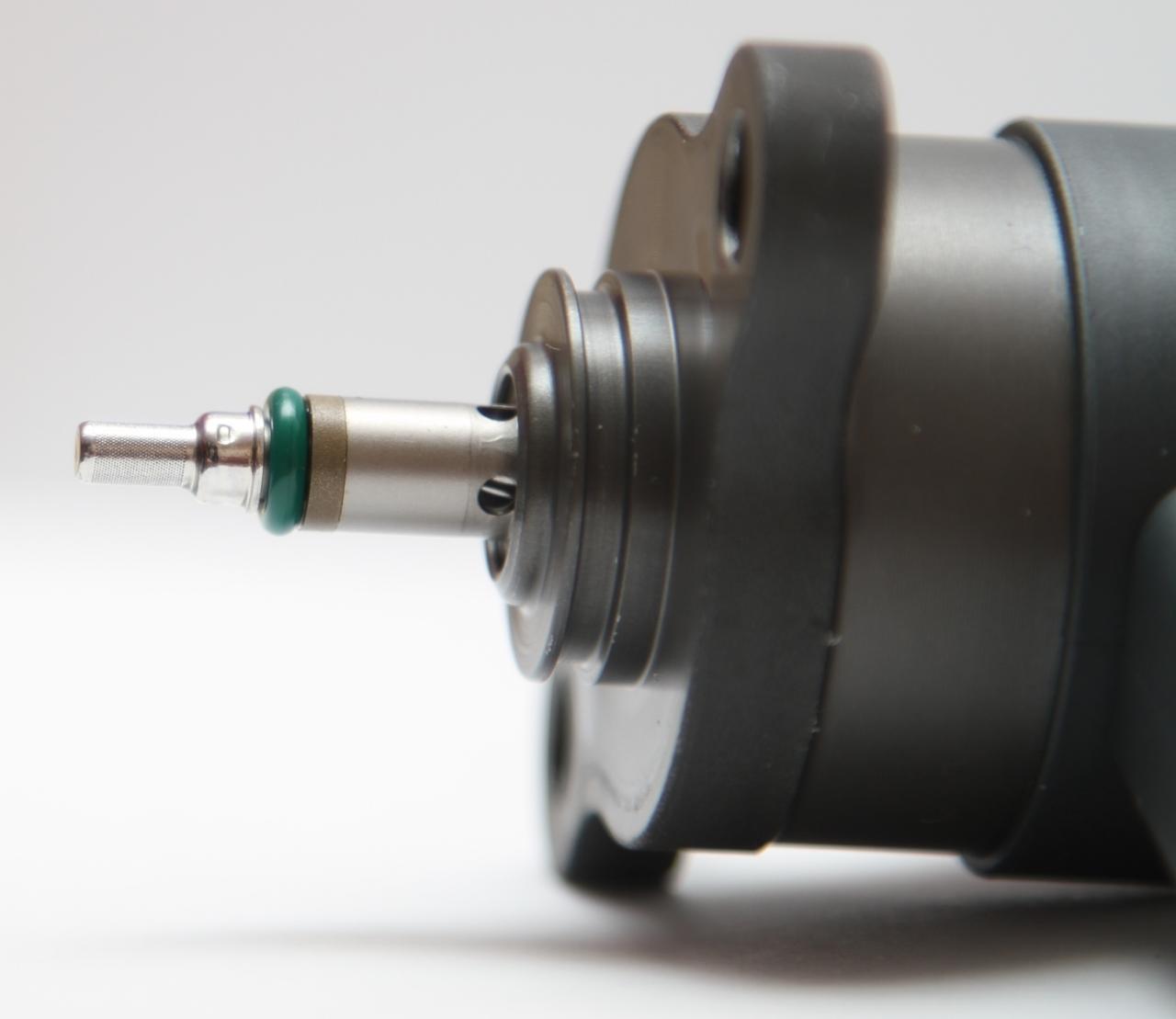

Находится в ТНВД с торца, обращённого к моторному щиту. Фото есть на стр 7 этой темы, крепится двумя болтами под звездочку. Для удобства демонтажа снимал трубку от ТНВД к рампе - он сразу под ней.
Я купил на английском ebay. Стоимость около 200Евро. не торопись покупать - возможно поможет просто чистка.
А кто-нить знает, как этот регулятор работает. Снял я его, подключил навесу, включил зажигание - высокочастотно жужжит он, ничего вроде не двигается, не крутится ...
Посмотреть вложение 29189 - сеточка на ём.
Лучше поздно чем никогда.
Про резиночку долго тоже думал когда снял старый регулятор и увидел какбэ паз под неё. Купил подходящую поставил, запрессовал регулятор на место болтами. Видимо зря, когда пришёл новый никакой резиночки (диаметром 2 см, где-то) там не было. Инсталлировал без - катаюсь.
ЗЫ: на фото приведён старый регулятор - трещины на белой шайбочке быть не должно
А мож это датчик давления компу врёт? тот который на рампе.
У мня резиновое колечко есть.
а что за сеточка на нем? где? в основании "столбика" четыре (вроде) дырочки видел.
Про датчик давления тоже думаю, даже в общем-то купил. Ставить тока геморойно - подлезть сложно :(

Купил регулятор давления, устроил ему фотосессию :)
Наконец-то применил китайский сканер Autel JP701/FR704, который прибарахлил на ebay еще пол-года назад, но срузу не смог подобрать нужный авто (Сузуки с RHZ там нет )
Suzuka отозвалась на Citroen C5 и Peugeot 406 - наконец-то развернулась картина с Ошибкой 230 "Неисправность цепи ЭРБ".
Вот что реально! P1138 и это реально проблема регулятора давления, точнее цепей - как результат, но вот что первопричина ...
Померил цепь - в норме
Бросил проволочку от ЭБУ к клапану - результат тот-же
Продернул разъемы ЭБУ - пофиг
Кстати! Замил, что в разъеме (маме) на проводе, том что втыкается в сам ЭБУ не железные контакты, а гель какой-то! Не знал! Очень оригинально! Не сталкивался ранее. Может от плохую проводимость обеспечивает? Короче пока мысли в раскоряГГ ..
Опять-же - на сколько можно доверять этому сканеру в плане того, что проблема именно в цепи ... оригинальным бы сканером потестить ... хотя про другие датчики адекватно говорит ...

Наконец-то нашел время уделить любимой машине!
Просто сразу решил поставить новый регулятор давления - машина завелась, чек пропал.
Проблема исчерпана. Старый регулятор, промытый в керосине ультразвуком, пробовать не стал. Решил последовать поговорке: Работает - не трогай!
Добавлено через 7 минут
Остается непонятным то, что контроллер на новый регулятор ругался P1138, пока тот был не в ТНВД. Может он речек делает только когда заводишь двигатель? С другой стороны ошибку стирал, и при включении зажигания она появлялась вновь ...
