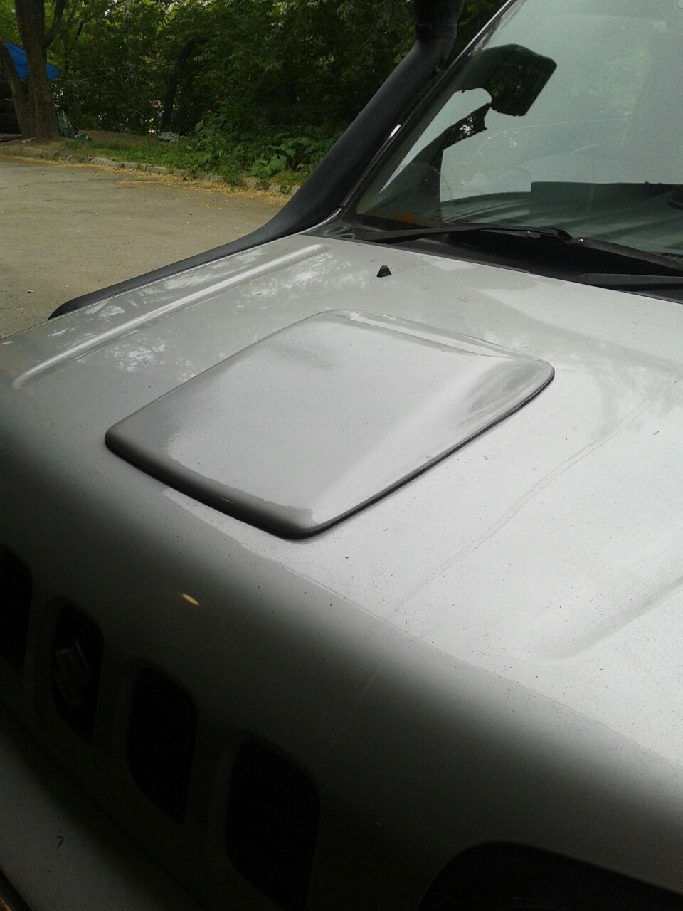

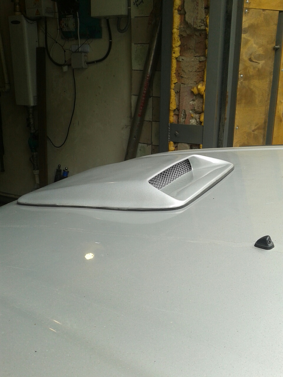

Поставил обратную ноздрю. Температура автомата снизилась примерно на 5ºС. Проверял на подъеме, раньше было 90ºС, сейчас стало 85ºС
Ноздря от неизвестно чего и неизвестно для кого, сделана в Китае, в цвет красил сам, сеточку приклеивать тоже пришлось самостоятельно.
Дыра в капоте вырезана по размеру квадратика, который сразу за петлей замка идет.
