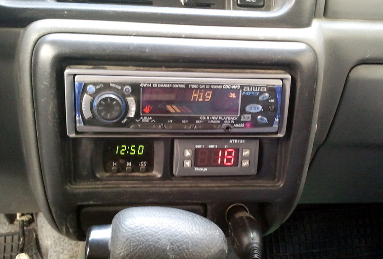

поставил
думаю дешево и сердито прикупить термосвичь для запыска вентилятора
вот с температурой не могу определиться
http://www.ebay.com/sch/i.html?_sacat=0&_from=R40&_nkw=thermostat ksd301&_sop=15
Ответ: Охлаждение АКПП - доп.радиатор и т.п.
Кто-то писал что нормально рабочая температура дексрона 100-110.
Так что термостат наверно надо как у двигателя ставить - 90-100
borka13
12 Март 2008
314
IL
Jimny2020
больше инересует температурный режим масла
прокатился мерил темп на выходе
при внешней 18 градусов проехал 15 км по трассе , с трудом доползла до 35 градусов
а вот как заскочил в город за 5 минут езды и несколько светофоров уже прыгнула на 55 градусов

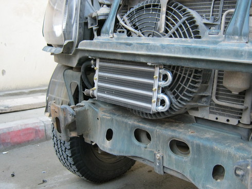

Вот такой, или такой точно с боку карсона кондея встанет, ну в первом варианте немного карлсон двинуть придется, хотя должен встать.
Думаю врезать перед основным, но в инете "пофустановщики" рекомендуют после основного перед АКПП, иначе эффекта не будет.

Поставил радиатор, пришлось карлсон на 1,5-2 сантима двинуть, и как выяснилось, что подключил я его после основного перед АКПП параллельно выяснилось, что температуру я снимал со "ВХОДА" в АКПП, 95гр, сейчас 70-80гр. на входе в АКПП, завтра буду переключать, получается коробас грел ОЖ.

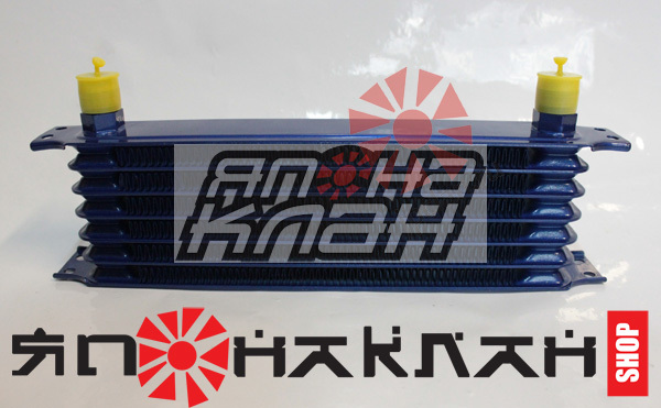

Какой всё же взял радиатор? ссылочку пожалуйста.
http://u-tune.ru/ohlazhdenie/maslyanye-radiatory/maslyanyy-kuler-7-ryadov.html
и вот такие фитинги к нему,
я купил у кондиционерщиков 2 гайки по 100 руб, и они мне развальцевали трубки на 16,а в них впаяли от старого радиатора ерши.

Размер большой, у меня лебедка. Этот самый оптимальный по размеру и месту крепления.

Вот еще такой вариант есть, вроде должен поместиться:
Масляный радиатор 7 рядов Trust. Физический размер 300х90х50 мм.
Выхода "папа" AN10.
Выхода "папа" AN10.
)))) ну так я такой и поставил, только серебристый.

кому интересно ! я на своего джимку (праворульный 98г) поставил дополнительный радиатор для АКПП от тойоты лэнд крузер прадо 2005 г 120 кузов ! правда пришлось передвинуть вентилятор кондёра левее ( сделать легко ) и всё подошло !
