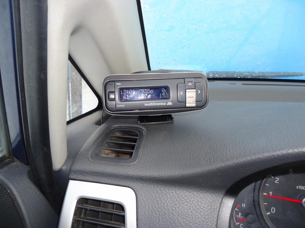

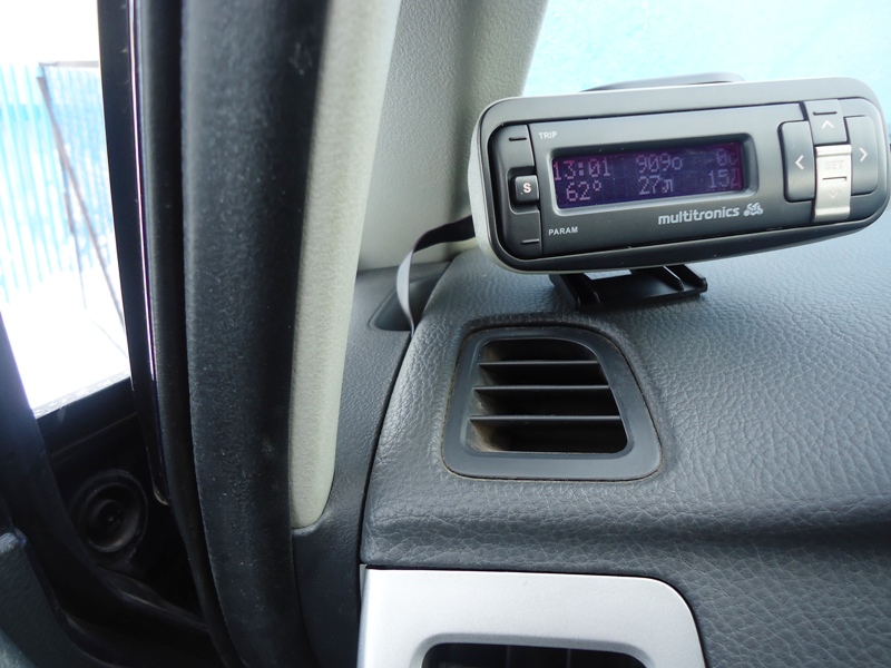

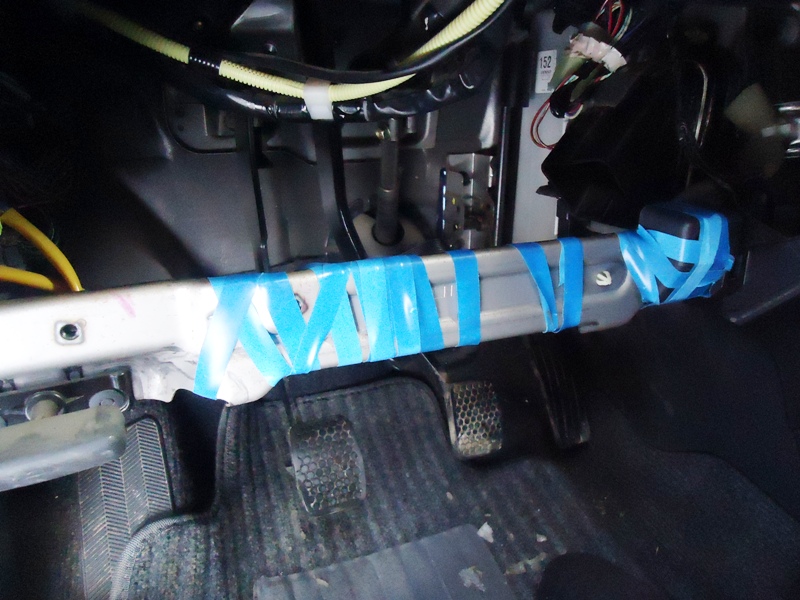

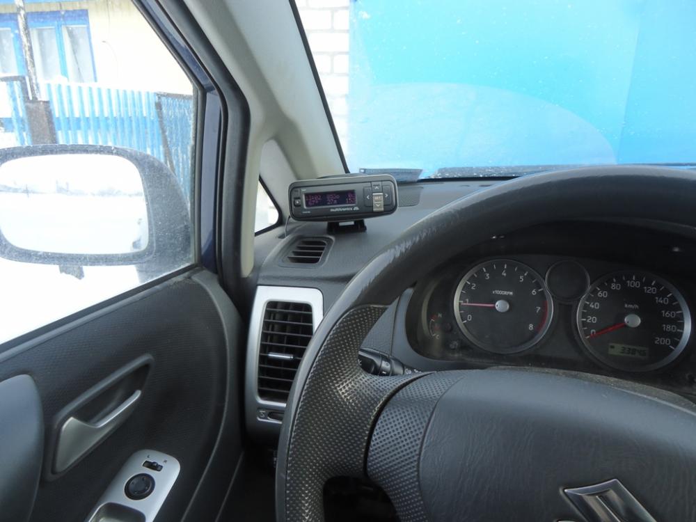

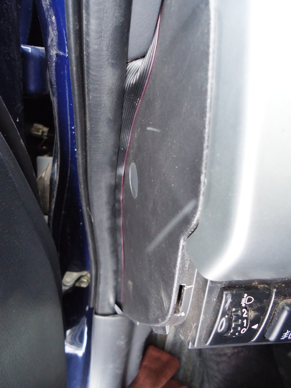

DimanM21
13 Ноябрь 2010
421
Чувашия
Лиана 1,6 Хечбек 4+4
Ответ: Бортовой компьютер
Вот так вот он пока расположился,жгут пока под резину,и за металлическую планку.
СПС! Понятно, но Я хочу все таки врезать его в панель что бы глаза не мозолил )))
