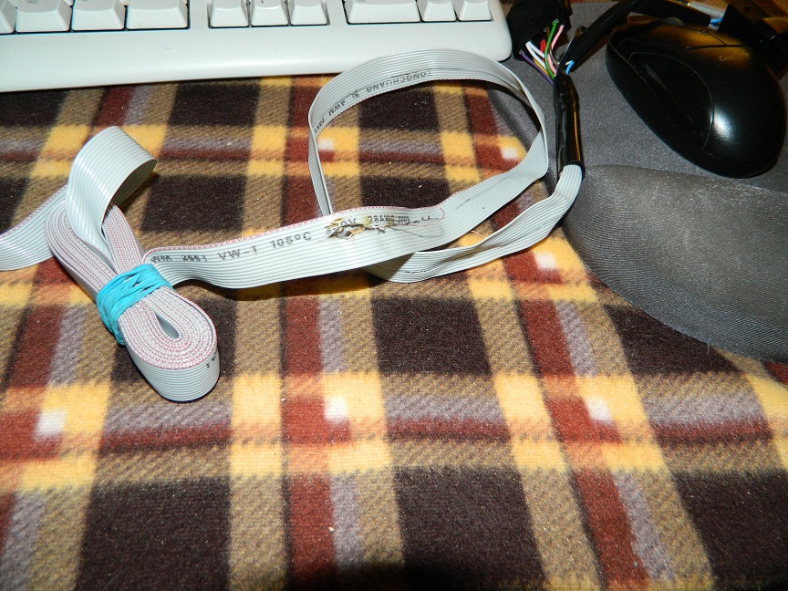

Сегодня перегорел кабель БК Мультитроникс дыму было пипец, думал все хана сгорю,написал этим уродам претензию, козлы экономят на кабелях! DSCN1099.JPG

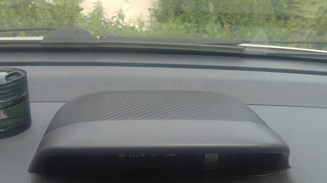

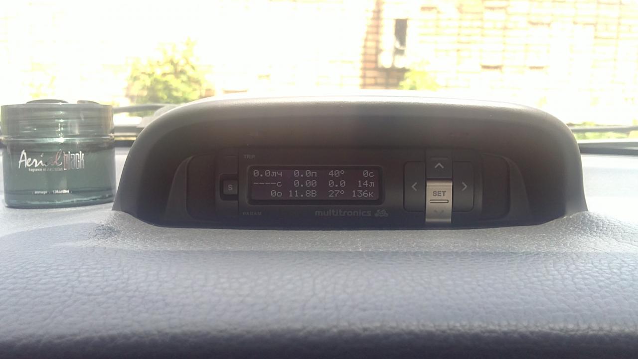

Поставил себе Multitronics VG1031GPL по примеру shumaher32 вместо стандартных часов :thumbsup: Подключил коричневый провод МК к красно-жёлтому проводу разъёма часов, жёлтый провод к бело-чёрному. Поставил в настройках МК "замок физич.", теперь комп включается при повороте ключа в положение АСС, подсветка становится ярче при включении габаритов. Заодно МК предупреждает, если не выключены габариты. Фото ниже
На втором фото козырька в плёнке 3D карбон

Lynx82 как ты его туда умудрился засунуть?Тоже так хочу!
Luka
30 Ноябрь 2010
1,699
1,133
Ответ: Бортовой компьютер
Поддерживаю просьбу от DimanM21. Пожалуйста опишите технологию процесса.
Lynx82
19 Октябрь 2011
207
Коломна
Suzuki-Liana, 2005, 1.6 л, 4*4, АКПП
Да ничего сложного. Shumaher32 в посте #50 всё достаточно подробно описал. Делал по его примеру. Только козырёк изнутри изолоном обклеил, чтоб не так нагревался, и провода кинул на разъём от часов на габариты и на замок зажигания.
