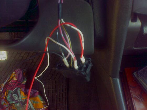

Просто все поставил (такой же) и никак не могу найти в своей машине именно эти провода(указанные на картинке в колодке) Подключил примерно как ты описал, а нет - не работает!!!(((
к колодке под рулем прикрепил так, чтобы незаметили на сервисе

Да дело в том что самый главный и основной провод, с которого считывается инфа в БК, это белый провод в лиагностической колодке под рулем. К нему все правильно и подключалось.
Протокол OBD2 помоему я выставил. Но при перемене протоколов нет никакив признаков показывания правильности информации.
Возможно мне необходимо отключить провода скорости и топлива, которые были в свою очередь подключены по схеме

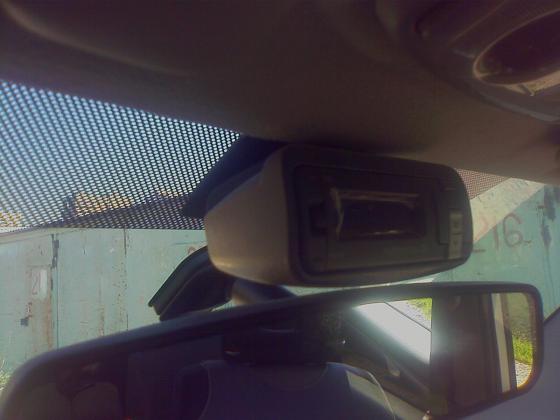

Подключил MK vg1031u за пару часов сняв только панель под рулевой колонкой. Теперь думаю как под обшивку потолка кабель плоский засунуть и в левую стойку.

а я просто поставил между салонным зеркалом и потолком МК 1031 и на Витарку , ина ХЛ 7,
протоколы правда разные оказались
