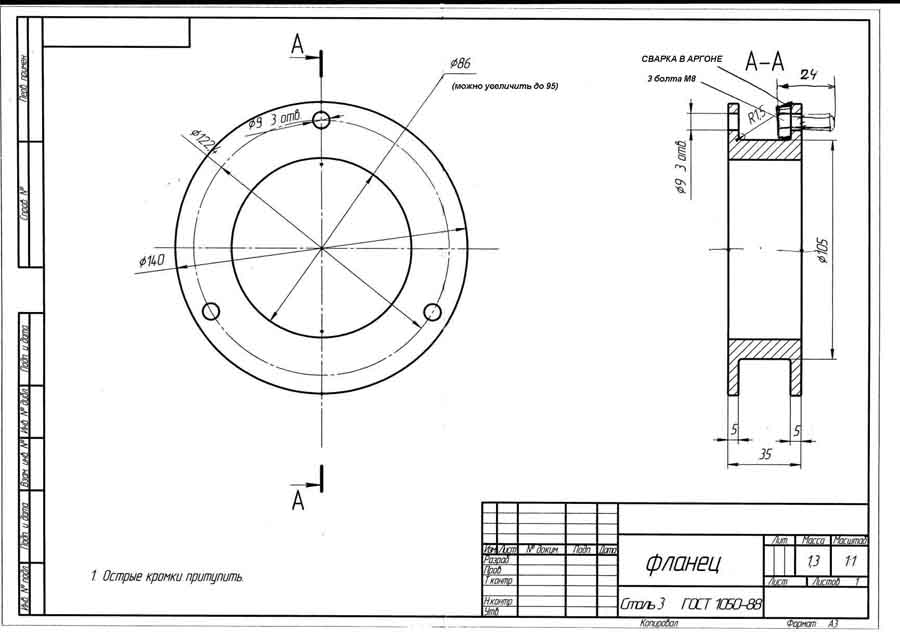

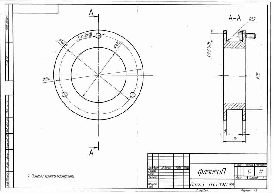

У кого есть, вышлите чертежи на передние проставки для Лианы на мыло 3463 собака mail.ru. Хотел заказать через абаж, но у них кончились, и когда будут не известно. Очень нужно!
UVT
12 Апрель 2007
725
141
Москва ЮЗАО
Ответ: Проставки для Лианы
Уважаемые форумчане!
Пишите в личку "_balu_"....Он чертежи сам изготовил - его авторское право не могу нарушать!
Yura34
18 Март 2008
Н.Тагил
В одном из прошлых сообщений "_balu_" сообщил, что не против, если кто-нибудь поделится его чертежами с другими. А сам он редко появляется в форуме. Поэтому я и спросил у других. Может, поделитесь, уважаемый, чертежами?
Salavat I
14 Июнь 2007
92
Уфа
Добрый всем день!
если автор на самом деле альтруистично может поделиться чертежами с одноклубниками - давайте уже к Драгону на сайт(с его опять-таки согласия) выложим. Ну пожалуйста! Я бы себе тоже, пожалуй, выпилил через свой цех на промысле. С Интернет-компаниями москвичам удобно. А нам, деревенским, пока сия услуга достается пока только наложенным платежом через почту. Что не совсем удобно - попробуй верни, если что не так пришло...

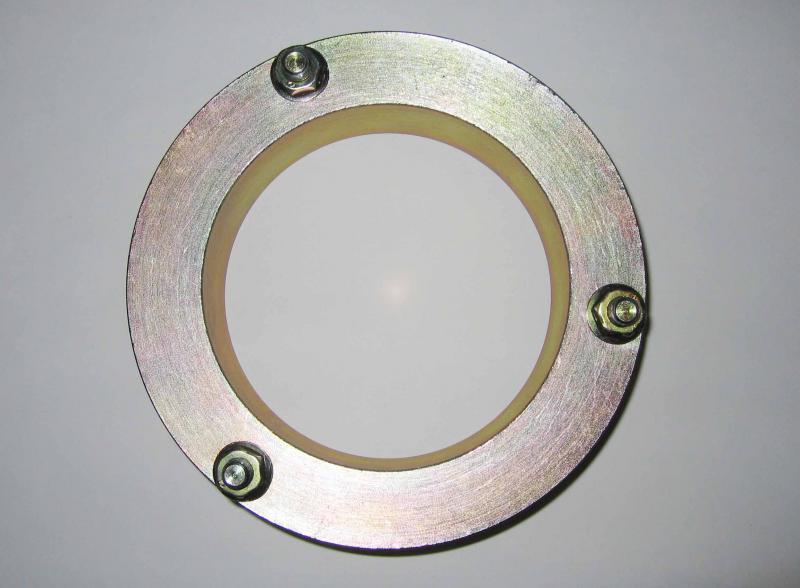

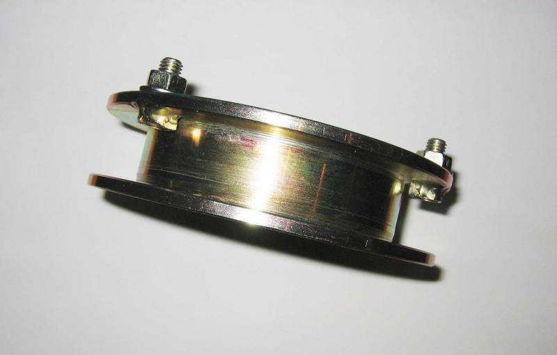

Проставку от balu пришлось немного доработать : на передней правой чашке есть саморез крепления хомута, под который на наждаке за полминуты сделали выемку.
Проставки добавили валкости в поворотах и сделали менее увереннымрулежку на максимальных скоростях из-за изменившейся аэродинамики. Но удовольствие от спокоствия при заезде/съезде с бордюров и отсутствие звука трущегося о межколейный бугор днища перекрывают их с лихвой.:thumbsup:

Кто-нибудь ставил самостоятельно проставки назад? Хотелось бы услышать коментарий как подобратся к этим трем гайкам.
Проставки по черчежам _balu_ сделали мне на заказ, полез смотреть - всё глухо заделано - недобраться ни из багажника, ни со стороны задних сидений Чешу репу.
Помню - сервисмены из Автодины говорили, что работы по установке проставок много. Чего-то там с кузовом делать надо было, так и не поехал к ним.

а есть ли у кого мастера выточить проставки по чертежу? в абаже меня динамят уже 2 ме
сяца . надоело ждать. а своих мастеров нету

Добраться как раз очень легко...и со стороны багажника и из салона. Сдвигайте пластмассовые крышки (на пластике прикрывающем чашки стоек кузова) во внутрь салона, как бы друг к другу.
С кузовом делать ничего не надо - это точно )
anry
11 Май 2008
moscow
Спасибо, получилось добраться !
Кажется, чтобы снять полностью эти пластиковые крышки - нужно сиденья снимать.
Но если отогнуть пластик, то можно дотянутся накидным ключем до гаек, хотя немного неудобно, нужно быть изворотливым.

считается наиболее оптимальным 2-3 см. для меня 2 см смысла не имеют, 4см были в абаж
е, но перестали заказывать, слишком велико НЕГАТИВНОЕ влияние на УПРАВЛЯЕМОСТЬ авто. для себя хочу 3см, но в Дине ставят только 2см и за 10 тыр, а в абаже динамят с проставками. свои мастера отсались без станков и завода.
Помогите с мастерами или возможностью заказа у токарей!!!!!!!!!!!!!!!!!!!!
anry
11 Май 2008
moscow
Ответ: считается наиболее оптимальным 2-3 см. для меня 2 см смысла не имеют, 4см был
Есть вариант prostavki.ru, по поводу установки можно подъехать в любой сервис, работа не сложная.
родные там только на перед, задние от toyota подберут
высота везде 2см, но в чем проблема - поставте 2 комплекта и будет 4см, шпильки только длиней найти, не вопрос по моему
