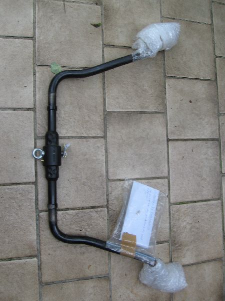

Ответ: Стабилизатор поперечной устойчивости. С ним или без него?
А там ничего особого и не написали. Один похвалил, другой разъяснил третьему, что это расцепляемый стабилизатор. Четвёртый написал, что дизельная версия ведёт себя без стабилизатора более "нервно", чем бензиновая. На что ему ответили, что это ему кажется, потому что у дизельного морда потяжелее.

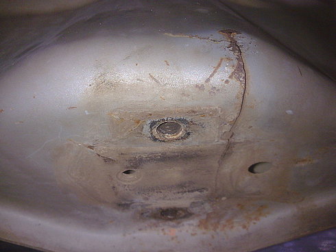

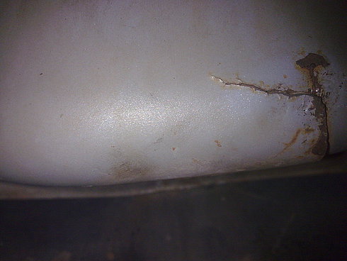

появилась трещина около правого крепления стабилизатора
(последствия адских диагональных вывешиваний)
Снять его нафиг навсегда ?
но на трассе как то очкованно ......

теперь придётся .... потому что ни какая сварка не залечит трещину , придётся со стабом прощатся Рыдаю!
