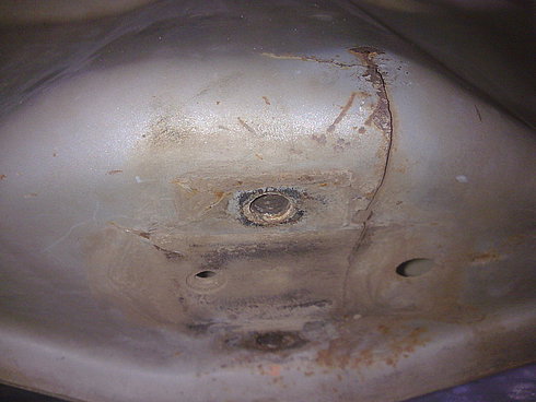

Ответ: Стабилизатор поперечной устойчивости. С ним или без него?

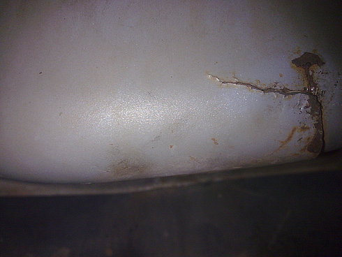

появилась трещина около правого крепления стабилизатора
(последствия адских диагональных вывешиваний)....
а всё потому что лифт подвески сделал , а стаб не опустил.
кто то реализовал уже мысль с "отключателем" стаба ?
оно у меня тоже в кладоффке живёт , но !!!!
очередной раз съездил в пустыню ,
( пробег по асфальту примерно 400 км , из них 250 по горным дорогам , серпантинам )
очкованно без него на серпантинах........
на бездоре , открытие моста поражает ..
приходится ловить пружины...
но в горах на трассе очкованно.....
заворю трещину ,усилю площадку,сделаю проставки....

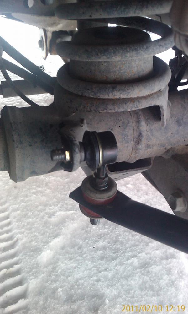

Ответ: Гражданский лифт джимни бюджетно. Обсудим варианты?
Каким образом стаб на пружины и аморты влияет в статике? Если он помешал пружину вынуть, где гарантия, что на трамплине подвеска, разгрузившись, пружину не выкинет? При лифте надо все предельные случаи рассматривать.
Bobo
25 Сентябрь 2007
1,411
334
а напомните кто знает, какие стойки стабилизатора нам как родные при лифте встают?
Artrom
9 Декабрь 2007
5,428
1,266
Старая Русса
Ээээ... Ну как бы родные и встают. По крайней мере при 10см. правда вообще всё повыкидывать надо, с панарами разберусь и вперёд.
Bobo
25 Сентябрь 2007
1,411
334
это понятно что родные встают, но это неправильно, вот я и спрашиваю, наверняка же есть какие-то с теми же параметрами как наши, только короче мм на 35-40
malykh
23 Август 2008
397
129
Ангарск-Иркутск
Есть, с каких-то корейских машин. Была мысль их поставить, но сходу в магазине недорого не нашел, потому просто открутил стабилизатор, и с тех пор проблема меня не мучает. ;-)
Bobo
25 Сентябрь 2007
1,411
334

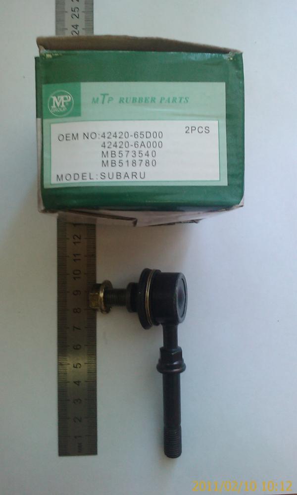

заехал в дружественную автолавку и тупо подобрал , завтра прикручу и отпишусь с фото и номерками
если прокатит конечно
Bobo
25 Сентябрь 2007
1,411
334

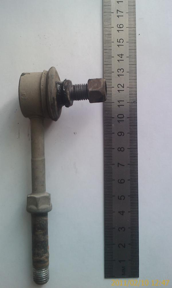

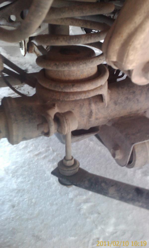

прокатило
у наших длина стойки если мерять от гайки, 47 мм
у подобраных 16 мм, это самые короткие, короче уже не бывает
эти стоечки очень распространённые, идут на все паскудо-витары до 2004года, и ещё какие- то зубары с нисцанами
покатался по буеракам, ничего не задевает, неожидано исчез противный звук "дзынь-хрюк", появлявшийся у меня при сильной артикуляции, который я списывал на выгнутые вперёд пружины из-за неправленого кастора, прям порадовало.
единственное что длина резьбовой части у них великовата, надо бы мм 10 отболгарить по хорошему, что бы неэстетично вниз не торчало, но это мелочи...
