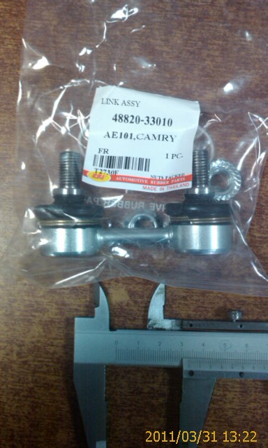

прокатило
у наших длина стойки если мерять от гайки, 47 мм
у подобраных 16 мм, это самые короткие, короче уже не бывает
эти стоечки очень распространённые, идут на все паскудо-витары до 2004года, и ещё какие- то зубары с нисцанами
покатался по буеракам, ничего не задевает, неожидано исчез противный звук "дзынь-хрюк", появлявшийся у меня при сильной артикуляции, который я списывал на выгнутые вперёд пружины из-за неправленого кастора, прям порадовало.
единственное что длина резьбовой части у них великовата, надо бы мм 10 отболгарить по хорошему, что бы неэстетично вниз не торчало, но это мелочи...

Bobo
просьба , если ты будешь в том магазине , в котором брал себе косточки, спроси плизз про короткие с креплениями в бок
Заранее спасибо !

Ответ: Стабилизатор поперечной устойчивости. С ним или без него?
специяльно для ЭДИ заехал, запытал продавана и зафотал
передние яйца от старой доброй сотой королы спасут лифтованый рестайл
спасибо огромное !
Браво! АйБраво! АйБраво! Ай
это не только рейстал. но и до рейстал...
