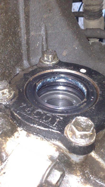

Не закончились мои проблемы с сальником левого привода... В очередной раз (в 3ий) меняю его. При установке на место заметил небольшой люфт привода, вставленного в коробку. Вставляю видео, там все хорошо видно и слышно. Мне кажется, это подшипник. (((((
вставил туда 2 сальника, но я думаю, это не поможет.
Была такая же проблема на лиане 4х4. Тоже наблюдался люфт привода. Причина - люфт подшипника в посадочном месте. Решение этой проблемы - нужно подложить дополнительно кольцо (между обоймой и флянцем), т.е. зафиксировать подшипник и не "давать гулять" подшипнику по посадочному месту. В результате данных манипуляций убрали люфт привода и как следствие - сальник перестал течь. (мы добавляли несколько колец, т.к. люфт был большой). Данные кольца можно заказать в екзисте (завод выпускает специальные "ремонтые" кольца разной толщины) или подобрать - ничего страшного в этом нет.
Про кольца знаю, в мурзилке подробно написано как выбирать толщину кольца. Только вот что я думаю. Если регулировочные кольца ушли, значит подшипники уже износились в какой то мере. Если сейчас просто затянуть подшипник, пойдет еще больший износ, ведь из за болтанки ролики изнашивались неравномерно и вообще есть шанс что все будет подклинивать. Может есть смысл заменить эти подшипники и еще тысяч 120 не думать об этом? В раздатке нужно еще попутно что-то менять?

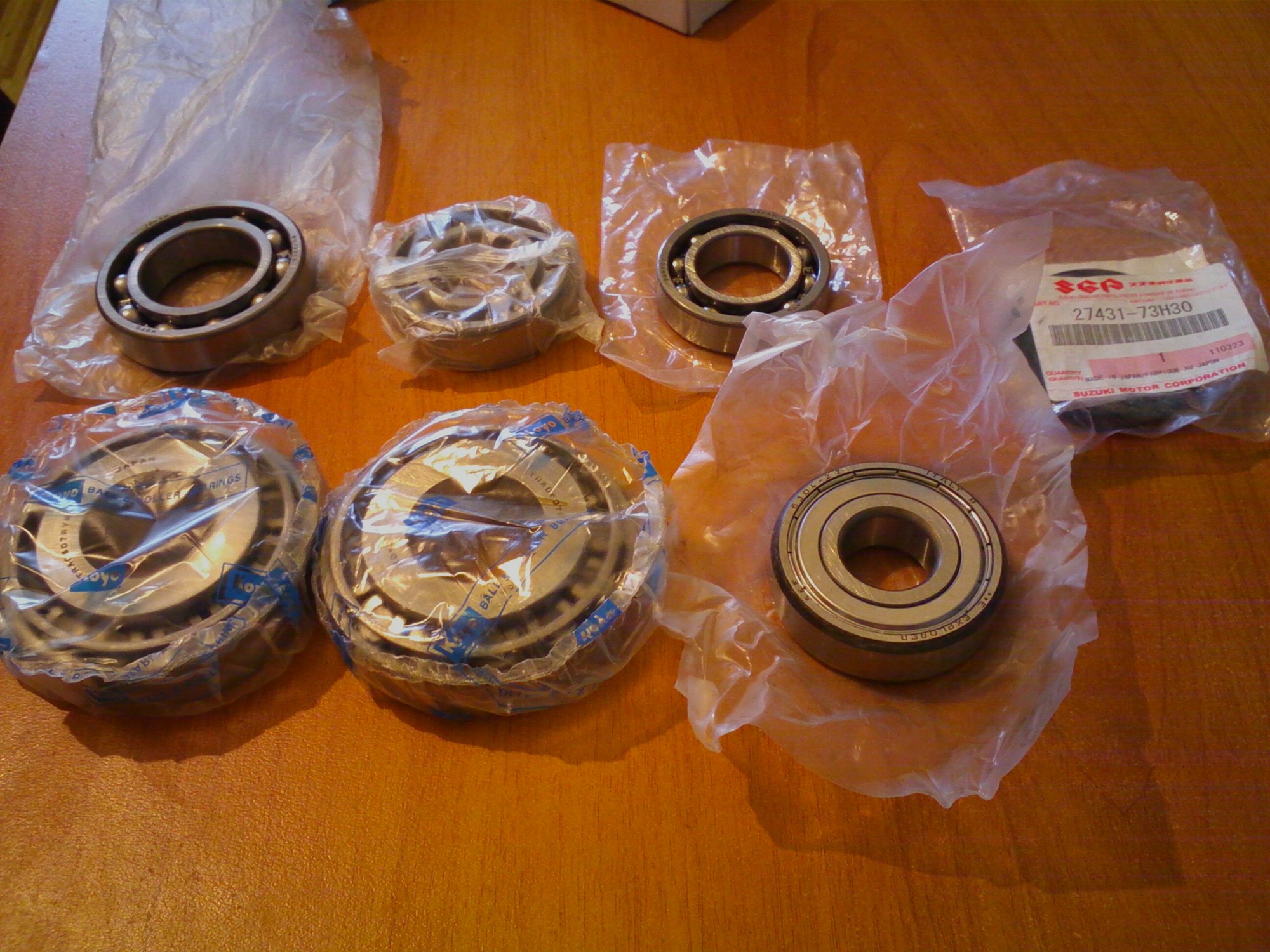

Нет, номера не нужны, спасибо) в экзисте есть оригинальный каталог, заказал оригинальное все. Правда менять собрался пока только 2 подшипника на привода. Со всеми примочками больше 6 тыс. Ну и ценовая политика у Зузу! Как разберет мастер, может и еще какие детали дефектует. Советуете заменить еще и подшипники которые креставину держат? Я хз мож неправильно написал, дальше не разбирался.
Логика следующая: фирма Сузуки не изготавливает подшипники (как и многие другие запчасти на собственные авто). И правильный "неоригинальный" подшипник (напр. SKF Explorer) уж точно не хуже "оригинала" (напр. перепакованный KOYO). После разборки кстати оказалось, что там стояли те же подшипники, что я и купил.
Теперь по делу: предлагаю все-таки поменять два подшипника, на которых держится вал гипоидной шестерни (на фото в нижнем ряду, слева - 2 шт. (больших)).
