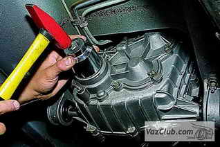

Подскажите, чем сальник запрессовать на место? В инструкции по ремонту специнструмент нарисован. У меня такого нет. Хочется поставить правильно, чтобы не потёк через час (день, неделю, месяц).
Х
ХулиGAN
Ответ: МКПП (механика)
spellit, Подбери оправку по диаметру, или как вариант если ничего нет под рукой старым сальником приложив к новому(плоской стороной), равномерно осаживая на место. Либо вообще через деревяшку если место позволяет

забивая сальник через деревяшку, как на последнем фото, есть риск "не посадить на место". Перед заменой, обязательно отметьте для себя на сколько сальник утоплен в коробку, либо - заподлицо.
Сальник стоящий не на своём месте -сразу потечет через 50 метров
Вытащил уже. Не отметил. В инструкции по ремонту написано, что для 4wd в приводе переднем на 1-1,5 мм должен быть утоплен. Про задний сальник, который позади фланца на кардан, пишут, что на 1-2 мм. Кто-нибудь подтвердить может?

я в переднем приводе утапливал, до упора. в первый раз установил за подлицо. так как не отметил для себя его положение перед заменой. потек уже на следующее утро. ща уж год прошел - сухо.
можно еще по отметке старой на приводе примерно понять как стоял старый, канавка от соприкосновения сальника все равно будет.
Иногда при большом износе вала умышленно сдвигают сальник на новое место, предварительно только надо шлифануть от ржавчины место где будет соприкосновения пояска сальника и вала, иначе как наждачкой за несколько часов может угробить новый сальник.
