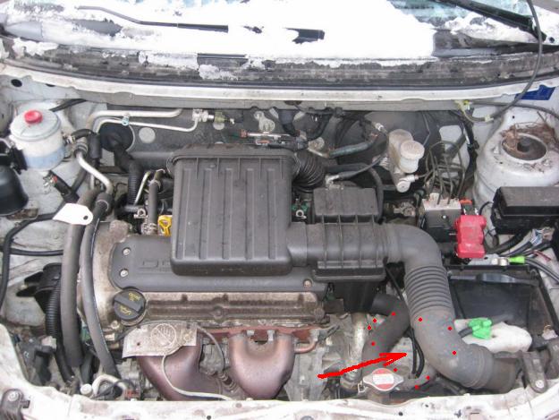

Потеет коробка (механика)
Здравствуйте!
Сегодня обнаружил ?старое? пятно на коробке, вроде застывшее, покрытое пылью. БОЛЬШОЕ. На вид как пятно от масла.
На фото обведено примерное место пунктиром, стрелка указывает на агрегат, на котором пятно.
Откуда там может давить масло? Кто-нибудь сталкивался с чем-нибудь похожим?
Спасибо!

Ответ: Потеет коробка (механика)
Здравствуйте!
Спасибо!
В той области только цилиндр включения сценпления может прокачивли немного тормозухи пролили
