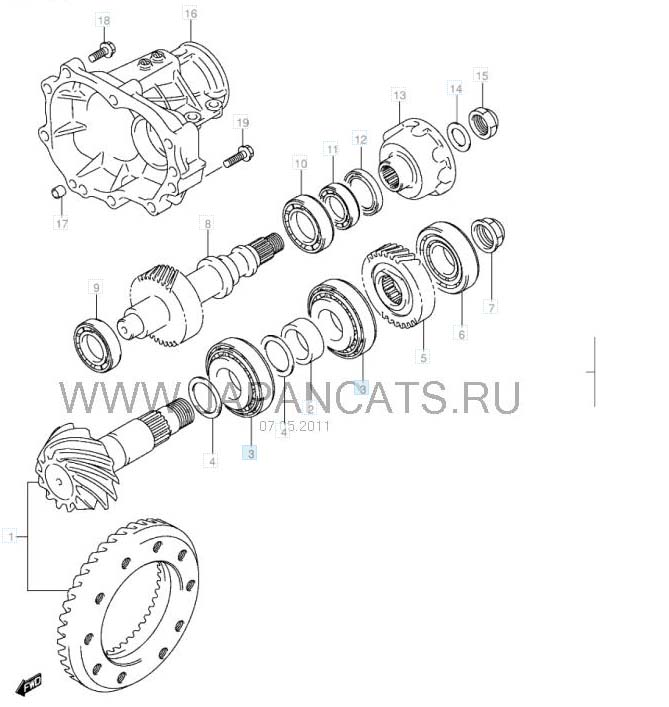

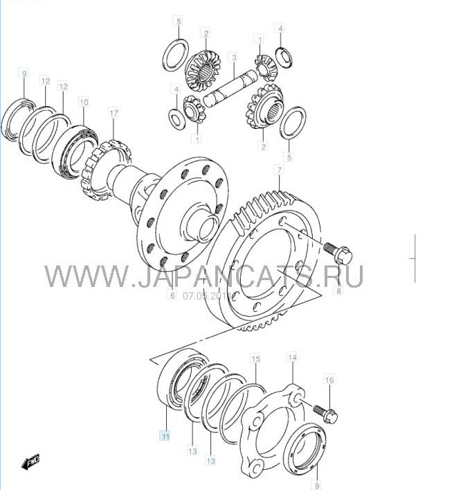

KASiK, уточни, какие подшипники первыми умирают, поз.3 на первом рисунке или поз. 10-11 на втором (или и те и другие)?
Не заметил вовремя этот вопрос, прости.
Умирают в первую очередь подшипники номер 10 и 11, перекашивается главная пара, потом все остальное. Бывает, что умирают подшипники и в передаточном механизме внутри самой коробки, которые в колокол сцепления входят, тогда и самому передаточному механизму (механизму переключения передач) приходит кирдык.
Я сейчас взял одну Лиану с такой мертвой МКПП на восстановление (уже третью Лиану отдают на разборку по причине мертвости МКПП), но пока так и не могу найти такую коробку. Есть уже три мертвые коробки, все одинаковые повреждения имеют, одна вааще в хлам вся убита. Искал везде, где только мог, один раз попался на удочку кидалы, потерял пару десятков наших денег. Недавно заказал из Белоруссии МКПП от Свифта 1996 года, по фоткам показалась очень похожей. Пару дней назад получил, но оказалось, что колокол у нее отличается по креплениям. Опять потерял 25 тыров. Вот теперь думаю, пытаться или нет из всех этих четырех коробок собрать хоть одну. Чешу репу.
Раздатка от Свифтовой вроде как должна подойти. Сам боюсь за это браться, т.к. потом еще надо настраивать-регулировать зазоры главной пары: не знаю и не умею. Товарищ, который брался ранее за ремонт-переборку МКПП, тоже отказался рисковать, а платить не ясно кому и не ясно сколько за это дело с непредсказуемым результатом тоже не хочется... Словом и не знаю, что теперь с этой МКПП свифтовой делать - использовать донором, или продать кому? Мож кому надо или кто-то захочет попытать счастье такое? Готов отдать по себестоиомости: мож у кого руки имеются и голова на месте, так сварганят что-то...

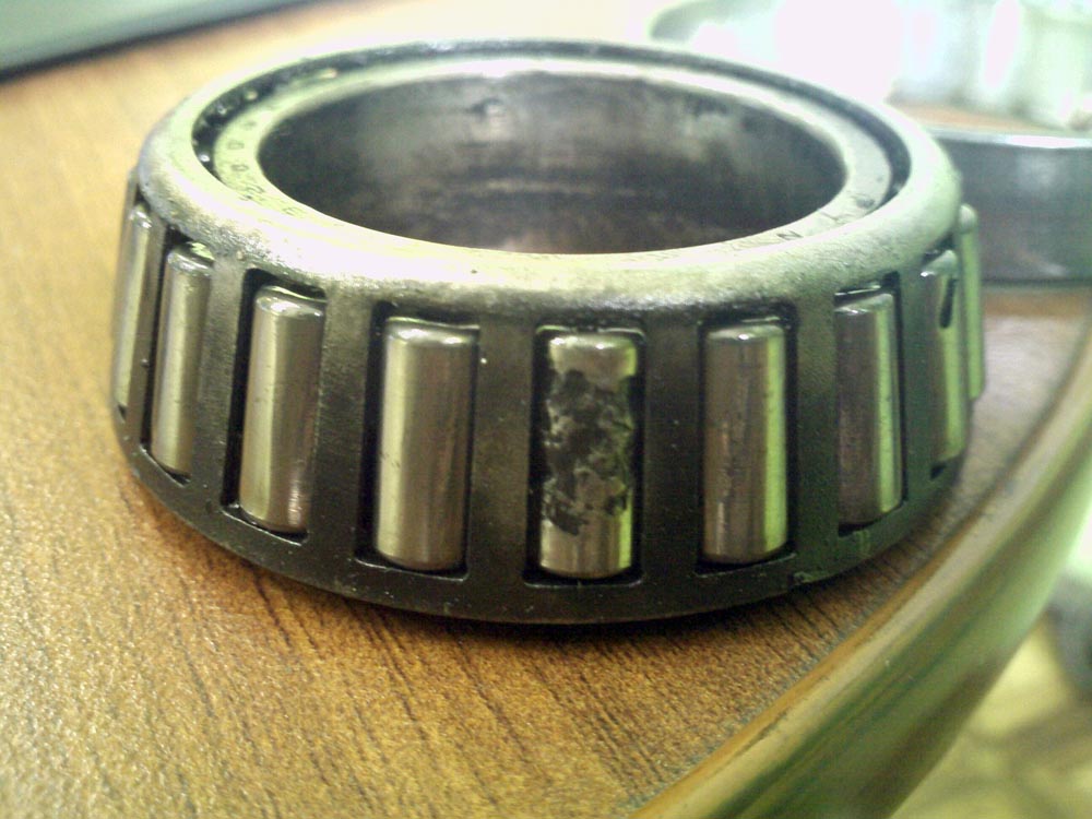

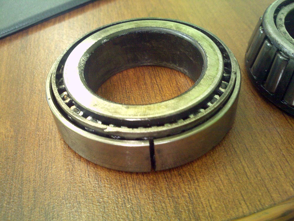

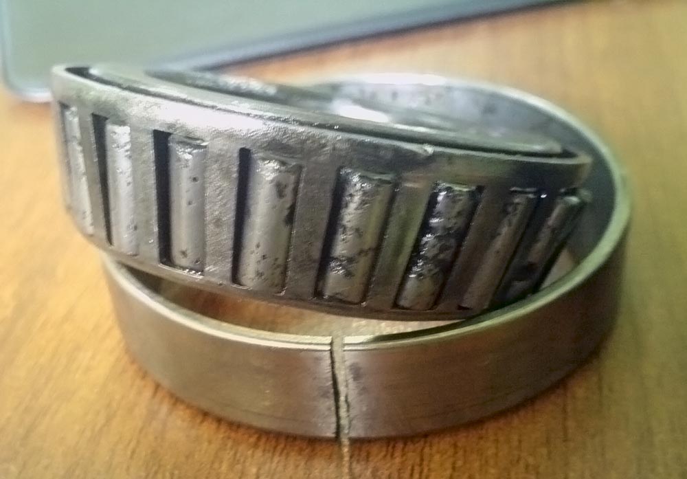

..... Умирают в первую очередь подшипники номер 10 и 11, перекашивается главная пара, потом все остальное. Бывает, что умирают подшипники и в передаточном механизме внутри самой коробки, которые в колокол сцепления входят, тогда и самому передаточному механизму (механизму переключения передач) приходит кирдык...
Выкладываю фото своих подшипников номер 10 и 11. Взамен поставил себе Nsk JL69349 и SKF VKHB 2188.
Масло сначала стало уходить с правого привода, но заметил вовремя - поменял манжету. Через месяц шум усилился и потекло уже с левого привода (опять же вовремя заметил), там манжету менял уже вместе с подшипниками.
Подшипник с лопнувшим наружным кольцом стоял справа, а до этого я как раз поменял правый привод - там разбило внутренний шрус.
