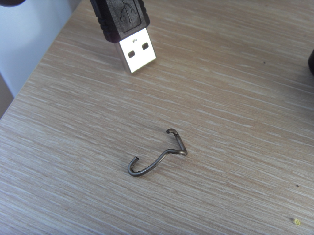

Помогите советом. дело в том, что сегодня перестали втыкаться вторая и задняя предачи, а четвертая втыкается но с очень коротким (ненормальным) ходом от третьей. Произошла это после того как на 60 км/час воткнул 3-ю передачу. Машину вроде немного притормозило, ну и дальше поехал, и по пути заметил что как-то не так втыкается 4-я передача, но так и ехал еще километров 15 на примерной скорости около 100, меняя передачи с 3-ей по 5-ю. Все было нормалек, пока не подъехал к сбербанку оплатить. Бац - задняя не врубается, вторая тоже. Короче, то что находится под осью кулисы (если рассматривать в виде системы координат с центром - рычагом переключения передач) плохо стало работать: 2 и задняя не включается, 4-я имеет не нормально короткий ход от 3-ей. Вот собственно и вопрос, в чем может быть дело? Грешу на поломки внутри кулисы. Сцепление, педаль работают отлично, по крайней мере никаких внешних признаков умирания нет. Сцепление менял примерно 15 тыс назад. Сейчас пробег машины 180 тыс. Подскажите пожалуйста в чем может быть проблема. Выручайте!
Снял панель, в которой кулиса находится, внутри смотрю валяется такая деталька, не знаю как ее обозвать правильно. Была немного в смазке темной. Может быть в ней причина, откуда она такая взялась то?
Еще хотел уточнить, по виду смазка была без пыли, следовательно отвалилась недавно, возможно из-за нее и возникли проблемы. Хотелось бы на это надеяться.
Так, разобрался, это называется клипса и она поломалась пополам, но может ли она служит причиной того, что не включаются передачи? Деталь номер 12 на схеме в каталоге, но она особой роли то не играет по сути. обычная шпилька по-моему...

Ответ: МКПП (механика)
Может с тросами что случилось? Вклинил какой, от этого и клипса поломаться могла. В общем примерно так проверить. Скинуть на коробке тросы переключения передач и вручную попереключать прямо с коробки. Попробовать со скинутыми тросами рычагом переключения передач подёргать в разные стороны. Подёргать тросики со стороны КПП. Короче, выяснить где поломалось. Потом искать, что поломалось.
Конечно, сначала клипсу на место водрузить. А-то окажется ещё, что из-за неё какой трос неправильно ходить начал :)
Спасибо, реально, оказалось проблема под капотом, слетел трос с крепления и свободно ходил взад-вперед, блин как так случилось не пойму, крепление достаточно жесткое, может в автомастерской плохо вставили пластину (когда сцепление менял) потому что от второго троса тоже пластина была не плотно вставлена. Нашел пластину удерживающую, снизу на защите картера валялась, поставил на место, все нормально стало переключаться, а вместо клипсы всунул гвоздик по размерам подходящий, пока оригинал не придет. Заодно все панели пластиковые помыл от пыли )) Спасибо, с тросиками в точку попали!
Езжайте в мастерскую и скажите им все что вы думаете о качестве выполненой работы. Послушаете что они вам скажут что их вины нет и все такое, а может и извинятся.
Да нафиг, я не такой по характеру человек, что бы ехать нервы тратить, людей расстраивать самому расстраиваться. Из этой ситуации извлек положительный момент - теперь знаю как устроен механизм переключения передач (поверхностно) и кулисы )) Нужно в жизни видеть только позитив - моя позиция - чего и всем желаю. Спасибо большое за помощь.
