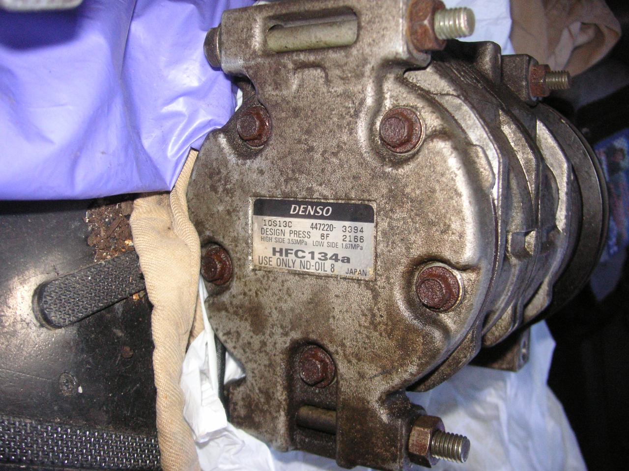

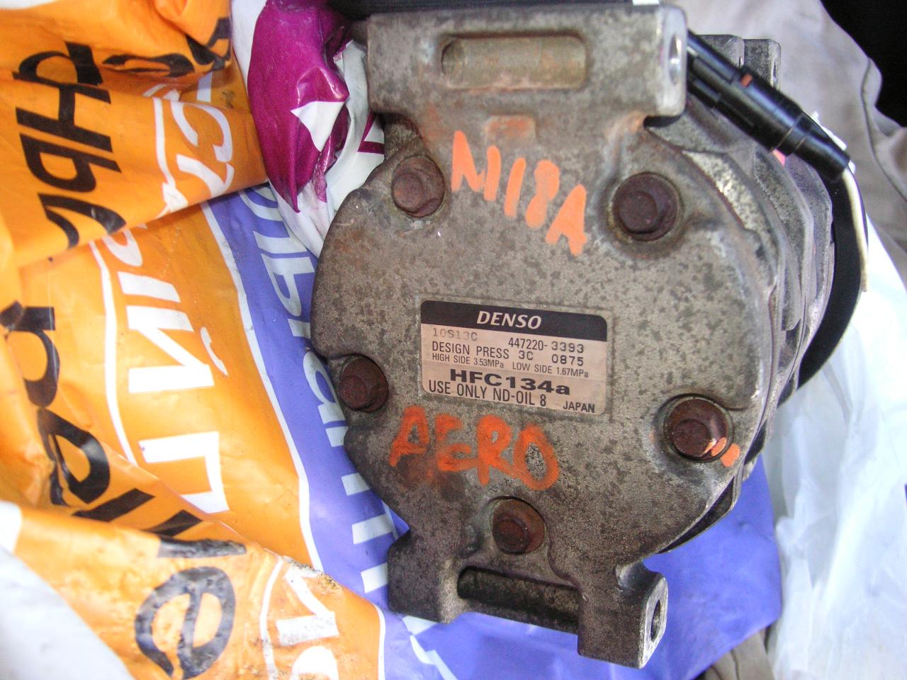

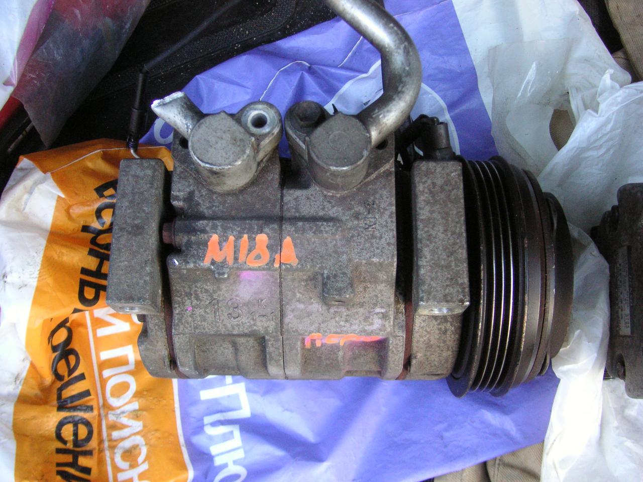

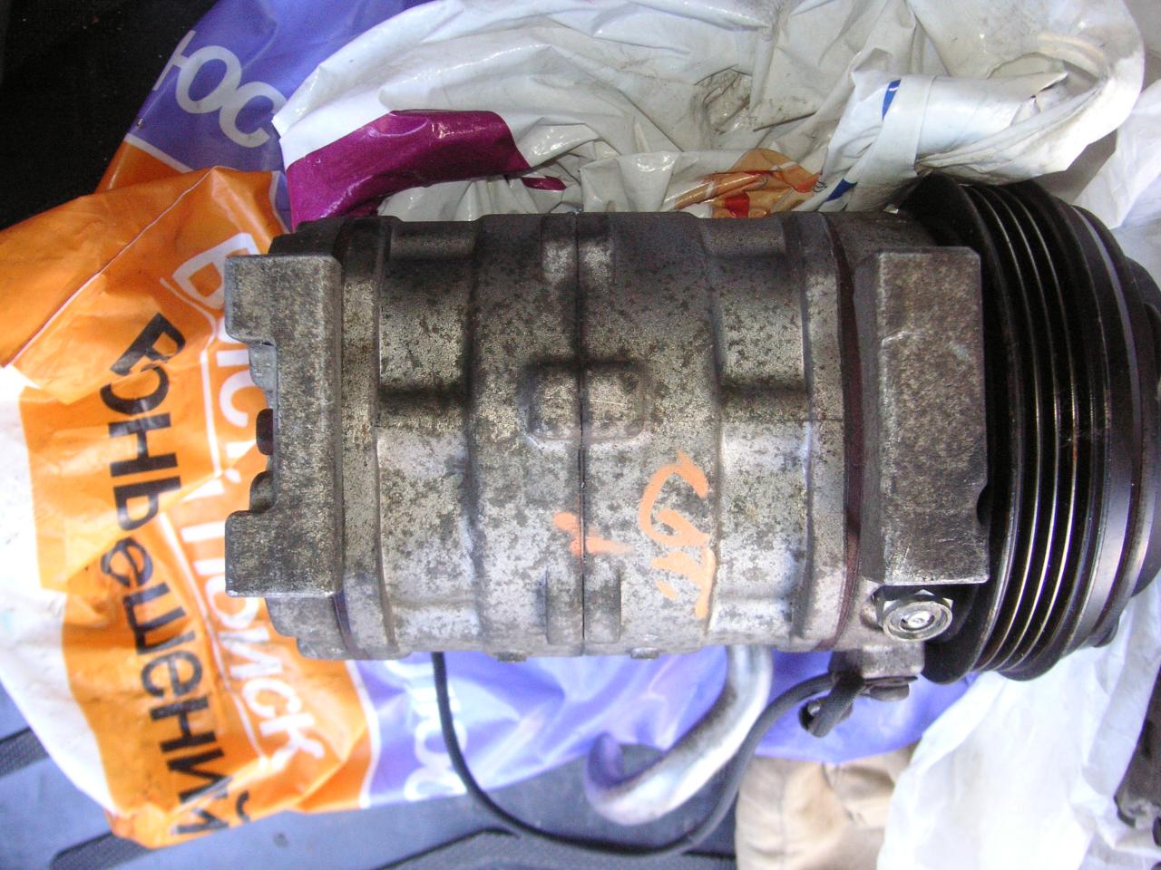

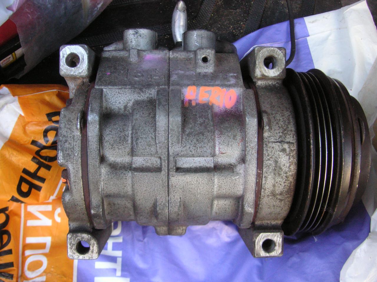

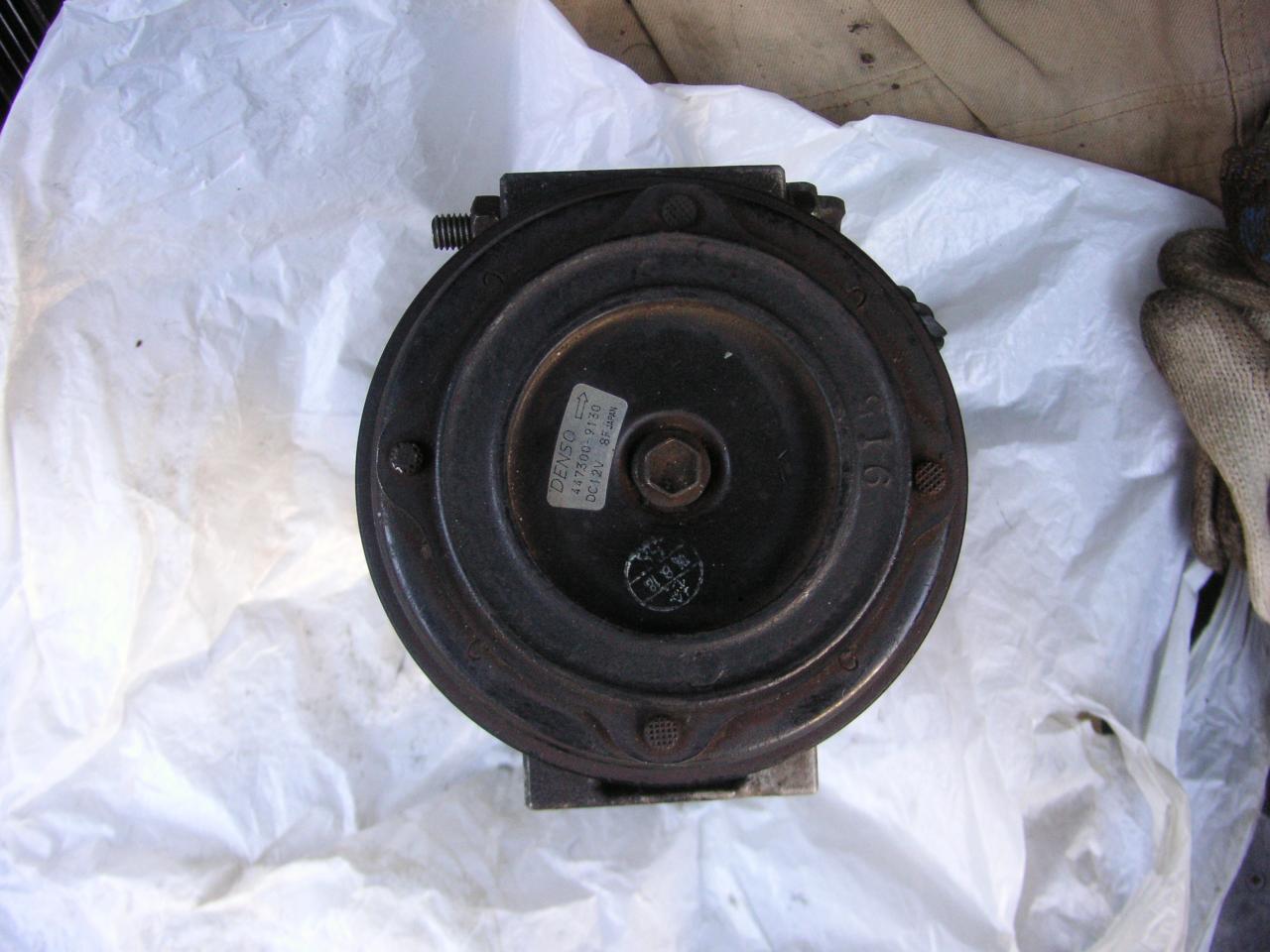

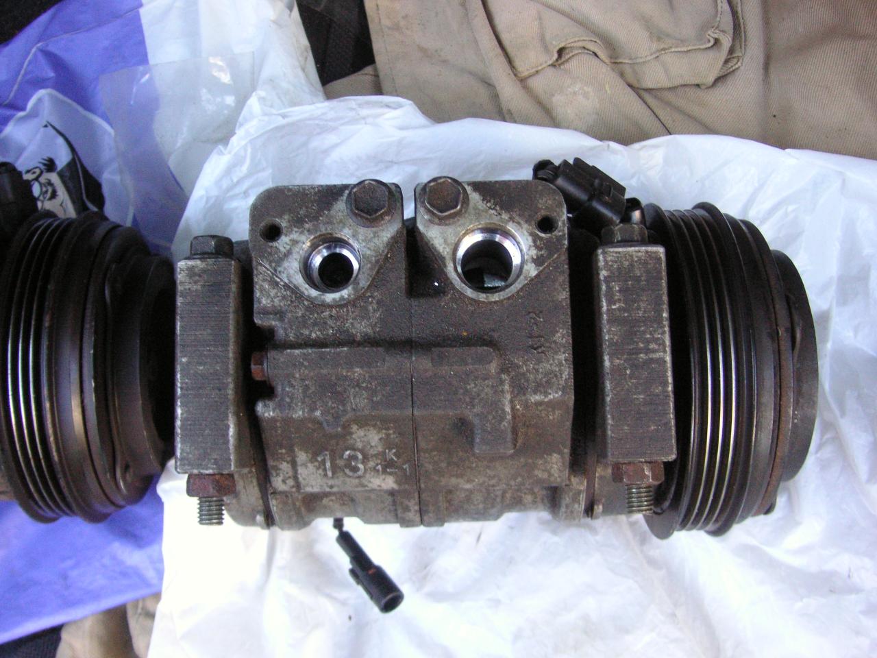

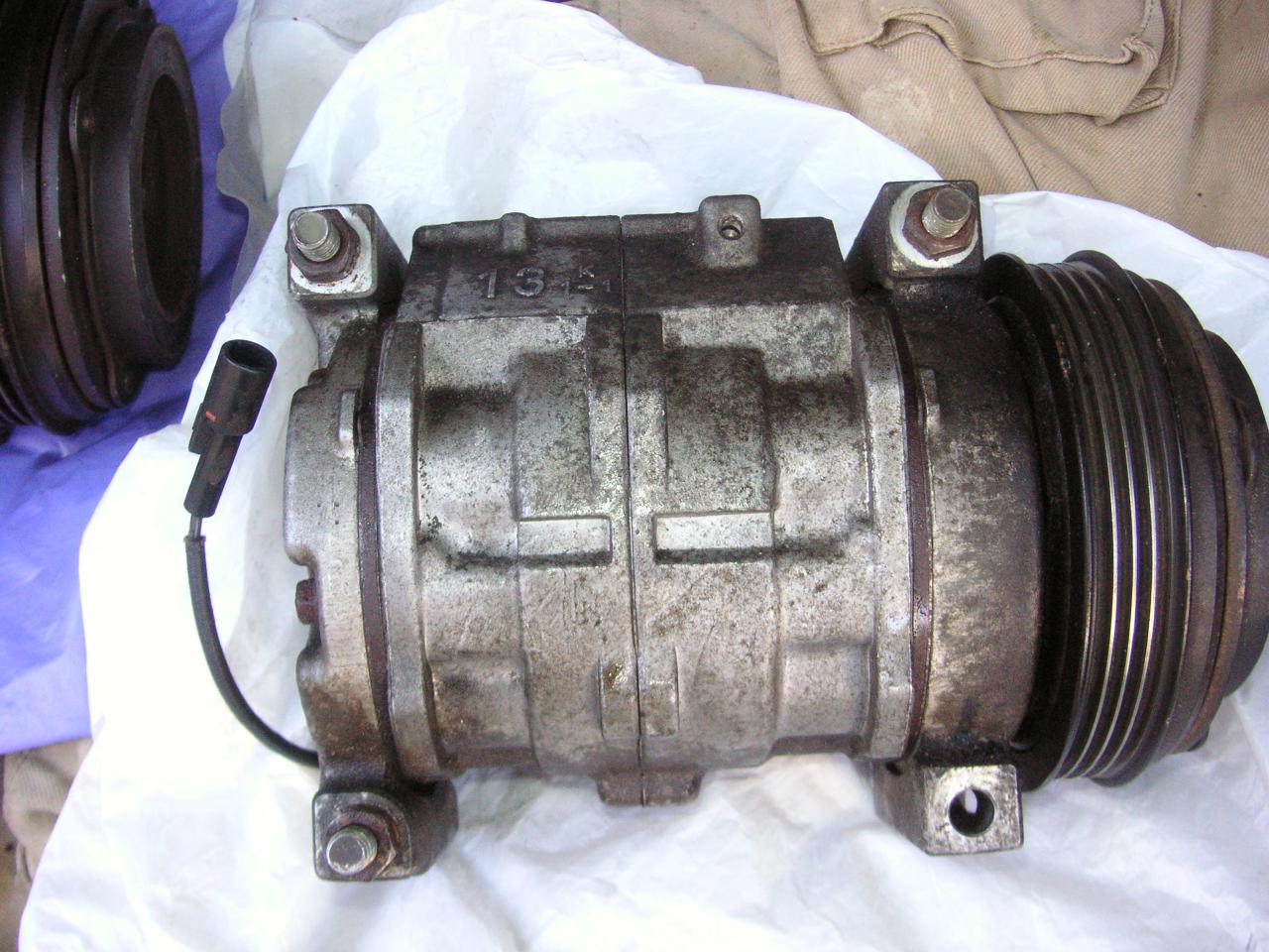

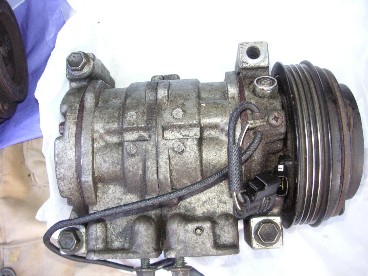

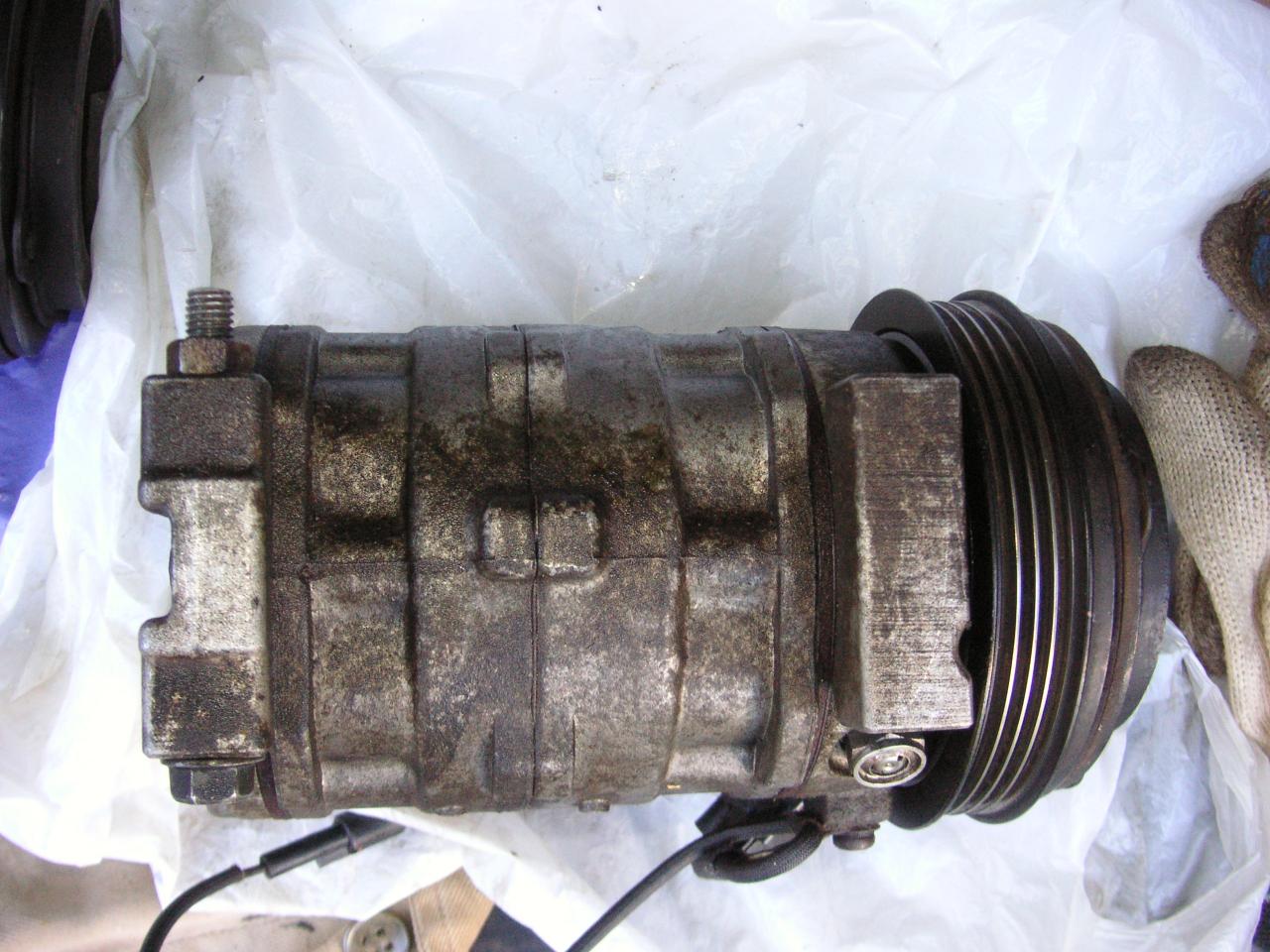

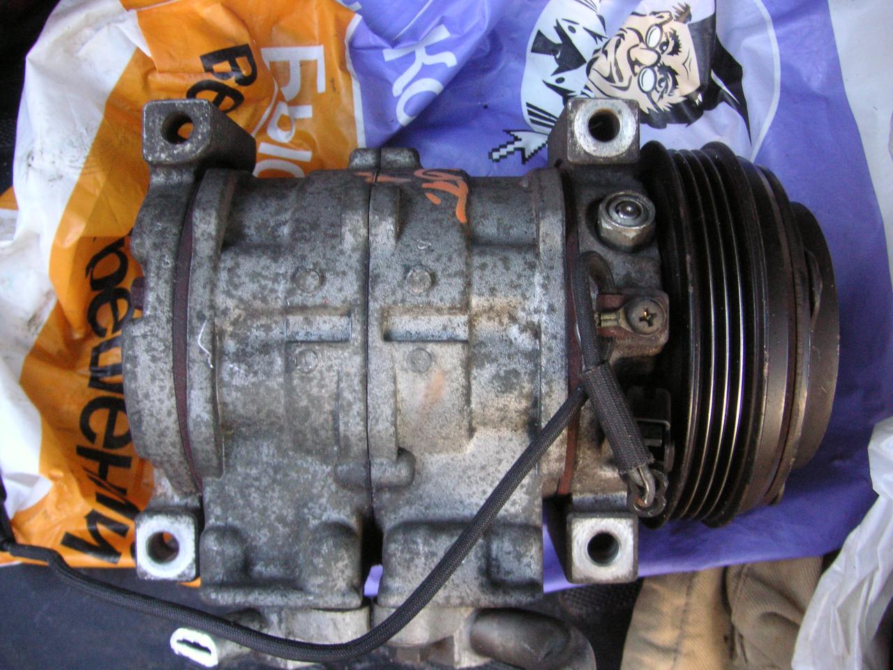

вот фотки моего сломанного компрессора и поставленного на замену от Аэрио 1,8 (пруль)
PS нечетные фотки компрессора от Аэрио правый руль двиг M18A (что и написано на нем краской)
четные - мой сломанный компрессор от Лианы 1,6

Как я понимаю, в принципе все компрессоры на Лианах и Аерио одинаковые. Какая разница от объема двигателя? Печка-то одинаковая. Могут отличаться цифры в каталожном номере, но наверняка это просто замена на более новый. Даже на других Сузуках стоят такие же компрессоры.
А окончательного заклинивания ждать не стоит - может порваться ремень, тогда вы просто встанете на дороге, да и нагрузка на двигатель и др. подшипники (в т.ч. и натяжной ролик) большая при таком резком изменении нагрузки.
Добавил:
Сейчас посмотрел по каталогам, оказалось, что на Лианы и Аерио с двигателем 1,3л, 1,4л, 1,6л, 1,8л ставились одинаковые компрессоры - каталожный код 95200-65DA0. А на Аерио 2,0л и 2,3л ставился уже малость иной компрессор - 95200-65DE0. Возможно, по конструкции креплений отличается. Я компрессор на 2,0 уже продал, не помню, какой он там был, сравнить визуально сейчас не с чем. Про 1,5 л не могу сказать, т.к. в каталоге Suzuki Worldwide EPC нет инфы по этой комплектации авто, но судя по том, что многое у нее схоже с 1,6л хочется думать, что и компрессор аналогичен, тем более что Виктро23 пишет, что он аналогичен с 1,8л., и на фото он такой же, как и на 1,6л.

Ответ: Климатическая установка (Климатконтроль, кондиционер) вопросы и ответы
да код одинаковый на Лиану и праворульные Аэрио 95200-65DA0
производитель компрессоров Denso,
у он их делает под Suzuki но не все одинаковые,
например на Игнис совсем другие компрессоры хотя там двиг М13A
так меня и интересует подойдет ли с ЛИАНЫ а не с какой другой SUZUKI!
вообще по табличкам все сходится

а что может не подойти?
крепление к двигателю?
тип хладогента?
крепление трубок?
размер и шкива, число и профиль дорожек?
разъем электромуфты?

абсолютно верно
лиановский и от праворукой аэрио держал в руках
а этот на картинке только,
поэтому 100% не дам - но очень похож, каждое ребрышко
сегодня поставил от Liani все подошло без всяких проблем осталось только заправить и проверить как будет работать

ну так что? можно сделать вывод, что компрессоры от всех лиан и всех аэрио - взаимозаменяемые?
muxamorchik
30 Июнь 2011
Москва-НиНо-Крым
Suzuki Aerio 2.0L 144л. 2002г желтый
они абсолютно одинаковые! Я на свою Aerio 2.0L 2002г поставил компрессор от Liani 1.6L 2005г :thumbsup:
