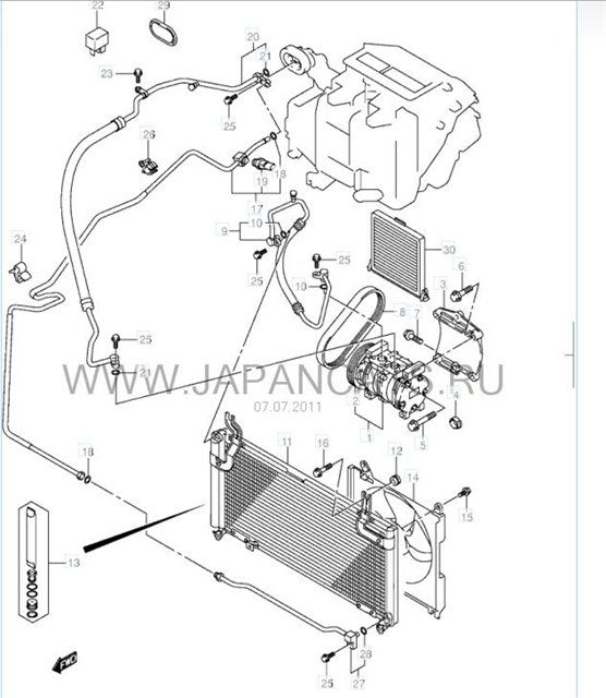

Ну не смешно. Открываете Екзист (регистрируйтесь). Открываете раздел SUZUKI. (регистрируйтесь еще раз в базе з/ч). Вводите свой ВИН и в разделе Кузов находите кондиционер (для бензинового движка).
Вот по картинке смотрим и выбираем какая трубка течет, такую и заказываем! Вот и все.
Вот фото схемы что выдает Екзист

Дело в том, что на этиой картинке мне нужна трубка №17, а система выдает, что под №17 две трубки - TYPE 2 и TYPE3 (95731-54G30 и 95731-54G10). Какую мне выбрать?

95731-54G30 это для RH416-5, RH416-4, RH416-3
95731-54G10 на RH416 F и RH416-2
это я на suzuki-cat.ru смотрел

95731-54G30 Применяемость Трубка кондиционера 5 354,37р.
Трубка одна! Вы зайдите сами и посмотрите! Желательно по ВИН коду найти машину.
Спасибо, осталось только разобраться в типе модификации.
По вину он выдает как раз два типа трубок для того номера, который мне нужен :)
Если вы смотрите на japancats то вот мой вин, посмотрите сами jsaerd31s00200922
Если TYPE3 для трубки это тот же самый TYPE3, который указан в спецификации модели моей лианы на сайте japancats (по вину), то тогда мне действительно подходит номер, который вы написали. Но я не уверен, что речь идет об одном и том же типе (просто не знаю, поэтому и спрашиваю), и вообще, зачем тогда система показывает еще и TYPE2?

по вашему вину тоже джапанкатс показывает:
RH416,TYPE 3 E02,22
все сходится ;)

Так TYPE3 и TYPE3 в модели машины - это об одном речь или нет? :)
