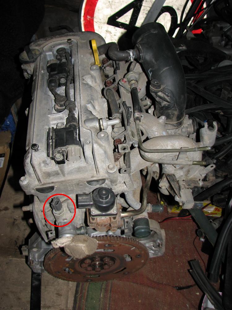

В общем похожая история. Загорелся check engine.
Диагностика показала:
P0327 - Низкое сопротивление в цепи датчика детонации.
Сбросили ошибку, не успел доехать до дома - загорелся опять.
При запуске горячего двигателя обороты прыгают до 2.5 тыш, потом выходит на штатные меньше 1тыс. оборотов.
Во первых виноват ли сам датчик, или есть еще какие ни будь причины этой ошибки.
И не подскажете ли код детали для этого датчика. (двигатель М16А, vin JSAERC31S003xxxxx) ?
P.S. Пинок автодине - Записался в автодину, вчера приехал - мне заявляют "Электрик болеет, можем только коды ошибок считать". Блин, не могли позвонить, перенести когда электрик выйдет. В общем официалы всё больше расстраивают. Я приехал в общем то машину чинить, а мне считали ошибки, сбросили и типа езжай. :thumbsdown:

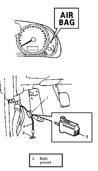

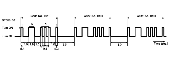

Вдруг после прикуривания загорелась лампа подушек.
Порыскал по форуму, ничего конкретного не нашлось. В интернете тоже мало информации.
До дилеров не близко и как всегда нехватка времени. Пришлось малость поизучать программы по ремонту.
Диагностический разъём находится за пластмасской в ногах водителя проводок фиолетовый и он там один, масса рядом. В некоторых источниках указано место рядом с разъёмом OBD II)
Внимание !!! (ошибки с номерами 1013,1021, и 1027 ничем НЕ стираются кроме перепрошивки, это как правило после ДТП отстрелились)
1. И так что бы считать надо проводком при включеном зажигании закоротить на массу примерно на 6-8 сек. Смотреть на панели приборов выдаст миганием лампы AIR BAG код ошибки.
2. Стирание проделываем с тем же разъёмом и проводком через массу, последовательно касаемся 5 раз на массу с интервалом 1 сек.
p.s. Поиск разъёма и считывание стирание заняло 5 минут, денег съэкономил 500 руб минимум за диагностику+время которого и так нехватает.
  • 97.2 KB Просмотры: 918
