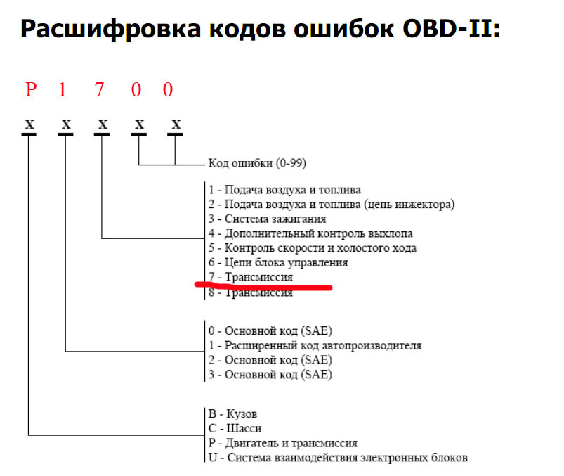

внимательно прочитали машину в подписи? Suzuki esteem 1.8 акпп 1999г
вот и не надо здесь приводить мануал от другой модели. Если не можете отличить одну модель от другой это только ваши проблемы.
мигающий O/D это неисправность(электро части) коробки, это если вдруг вы не знали.

еще раз для танкистов система кодировки OBD II универсальна и едина, остальное подробно описал
да и еще Suzuki esteem - Suzuki Baleno амер вариант, а координальных отличий, кроме кузова и названия у них с Лианой, увы НЕТ :)

Я и не спорю, я то знаю что это код ошибки трансмиссии
MadSnake, Я в ваших рассказах не нуждаюсь, лучше бы сами получше изучили OBD.

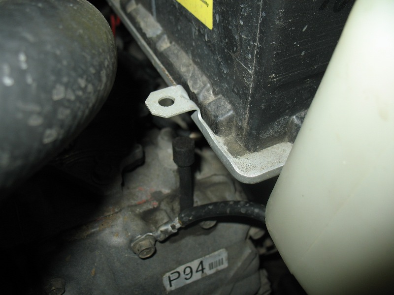

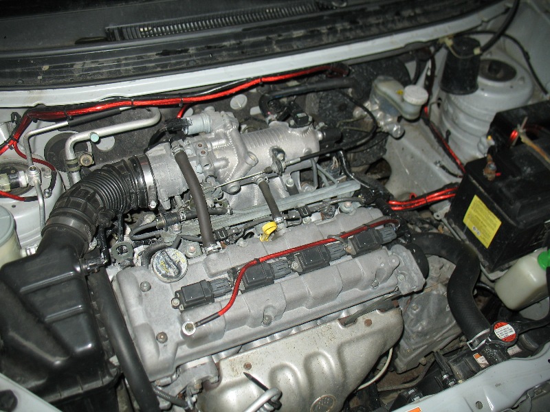

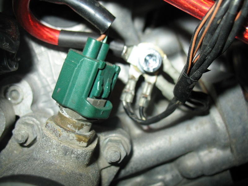

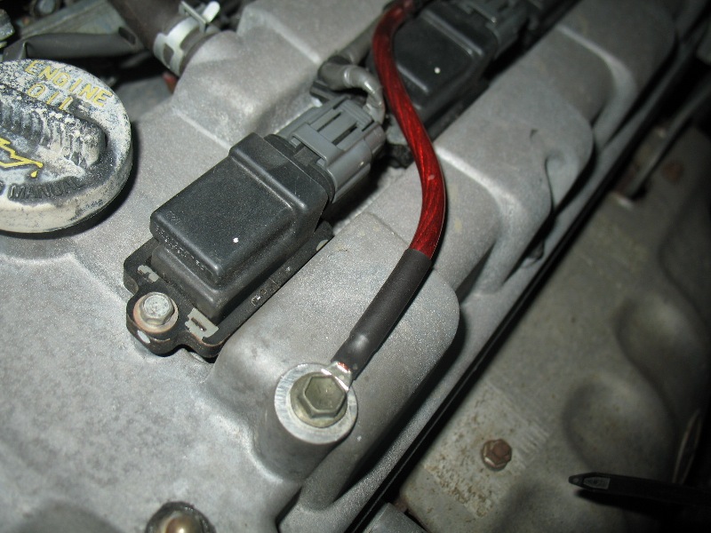

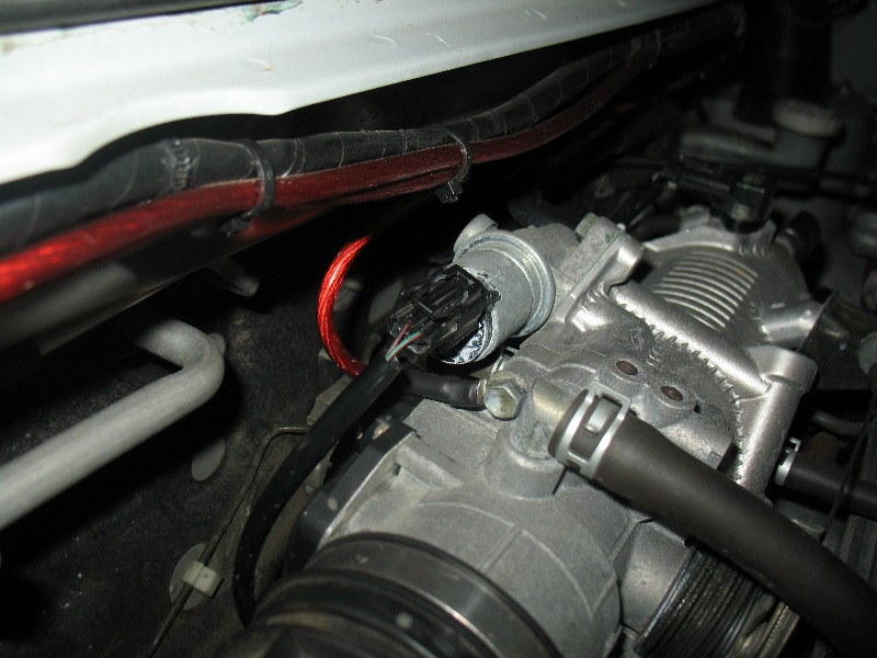

Aerio 2.0 P0335 ошибка...
итак...пациент Aerio 2.0 2002 АКП пробег 104 000...и кажется таки родной...
взял ее с горящим чеком...сразу скажу...у меня свое мотоСТО...я инженер по радиоэлектронике, КВИРТУ ПВО, диплом с отличием...сканеров у меня два...один на базе ELM323...и второй Launch Creader...с Launch-ем и катаюсь все время...

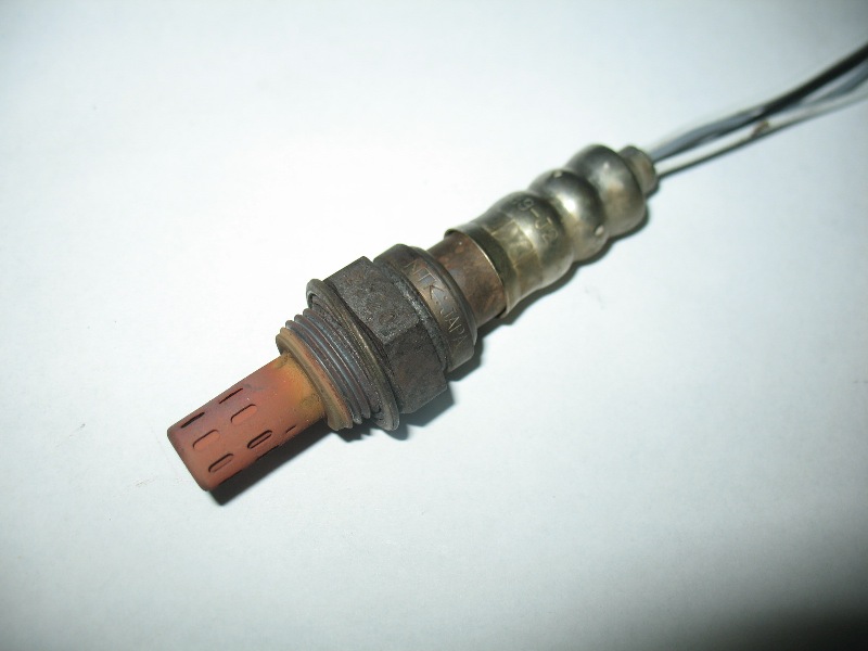

заменил первую лямду...таки ее присадки доканали...ЭБУ вышел в режим LTFT примерно +- 0,75% и STFT периодически прыгает до -3,5%...но терпимо...надо катализатор менять и вторую лямду...лямды не
оригинал/ универсальный 4-х проводный BOSH...

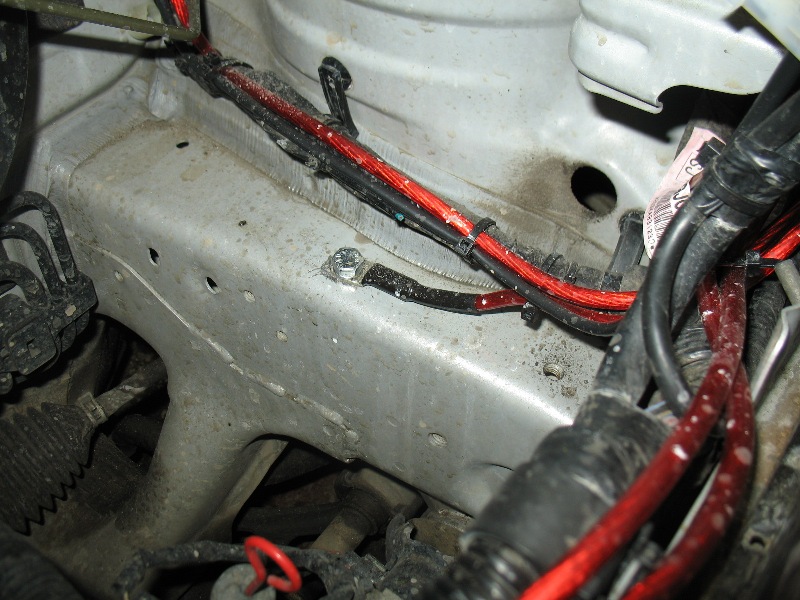

Пробросил по моторному отсеку силовые провода/двигатель-диффузор-правое крыло-левая балка-правая стойка - перестала плавать яркость света головного, обороты двигателя упали на 100 об/мин...ну и провод от диффузора естественно был оплавлен...причина нарушение контакта в силовой проводке от двигателя к акуумулятору...клемма окислилась на двигателе, снял/поставил новую/обжал/пропаял/, перестала окислятся плюсовая клемма аккумулятора, как взял через 2 дня начала расти борода из плюса на аккумуляторе/помыл/опять появилась/пришлось разбираться...
Почистил MAF, был налет небольшой, таки влияет на смесь...и очень сильно, заменил свечи на
иридий...надо еще форсунки почистить...
Расход по трассе упал до 8,3 л/100...темп 120-140 км/час...
из непонятного...угол опережения зажигания упорно не опускается ниже 8 градусов...причем
периодически прыгает до 10 ...машина прогрета, парковка...хочу выставить датчик положения
распредвалов но не могу найти разъем для блокировки изменения угла опережения ЭБУ..датчик
проворачиваю, опережение меняется но мозги его опять выставляют по своему...на 8 градусов...а по
мануалу на J20 двигатель 5+-1 градус...
Итак...теперь самое главное...P0335...датчик менялся перед покупкой, вытягивали мотор, старый на
столе у меня..оба датчика рабочие, чек естественно не погас...чек постоянный, стабильный, при сбросе на парковке/движении появляется через 2 сек.
Очень не хочется думать что это цепь ГРМ...ибо данная ошибка вылазит еще при разсинхронизации

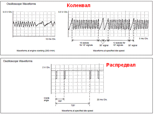

сигналов с коленвала и двух сигналов с распредвалов...но тут кроется такой вопрос...цифровым
осциллографом я вижу сигналы...сигнал с коленвала ровный, красивый, без пропусков, таким образом
зубчатый шкив для датчика коленвала не битый...сигналы распредвала синхронны относительно друг друга
и стоят как вкопанные...а кто мне может показать как должны быть расположены сигналы коленвала и
распредвала относительно друг друга...мне сейчас важен этот момент...
Дали будэ...

Вот осцилограммы для Baleno 1,6 двиг G16B - надеюсь помогут.
Я так и не понял какой именно датчик меняли, для успокоения совести скажу что ошибка Р0335 - это как считают мозги неисправность датчика коленвала, иногда путают с распредвалом. На Балено бывает что плохой контакт, проводка, окисление на датчик и возникает ошибка.

да, ошибка коленвала...фатальная...но все ОК...машинка едет на свои 2 литра...и едет нарядно...
диаграммы то верные...но мне надо как они расположены относительно друг друга...зачем...чтобы увидеть что цепь ГРМ таки растянута...у меня двигатель поперек расположен...посему любые операции в районе шкивов начинаются с remove engine from the frame...

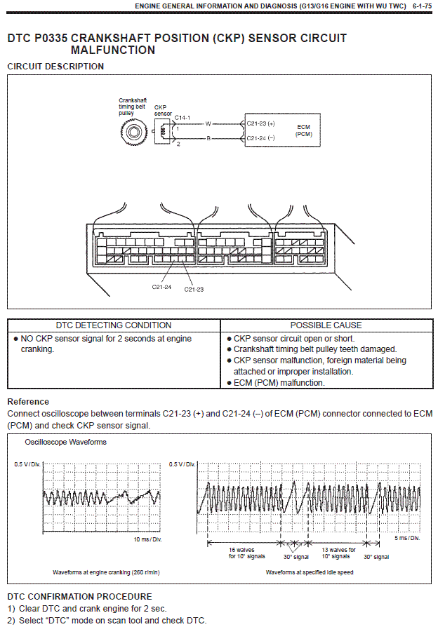

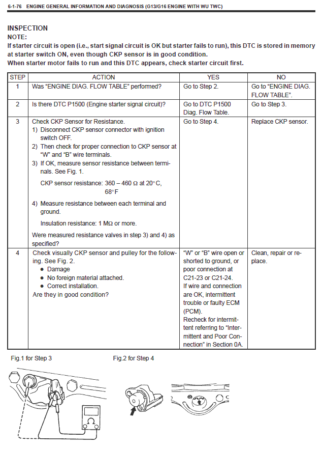

Я вложил от Балены 2 страницы из мануала по проблеме Р0335.
Там сказано, что ошибка возникает если в первые 2 секунды запуска нету сигнала от датчика. Возможно, что если от замка зажигания идет сигнал на стартер, а он незапускает двиг, то ошибка проявится при исправном датчике.
МОгу тебе предложить, на заведенном через сканер сбросить ошибку, и попробывать проехаться - будет ли ошибка снова проявлятся? Это к тому будет ли разногласие датчиков.

мозги у меня другие...во вложении...с описанием сигналов...может кому и сгодится...
ошибка как я уже писал стабильна, сбрасывается и появляется как в движении так и на парковке...корреляции с чем либо другим не заметил...
если бы при пуске были проблемы, например через засраный MAF мозги не видели пульсацию давления впуска а датчики говорили что мы вращаемся...то таки да...но MAF вычищен, блестит, дает верные цифры расхода...но как тогда объяснить при прямолинейном движении на ровном участке...
сигналы с датчика коленвала выложу на днях свои...с осциллографа...только смысла только в них нету...нужно именно насколько допустим уход синхронизации двух сигналов...с коленвала и распредвала...хотя опять же повторюсь...с распредвала у меня выходит два сигнала...такой датчик стоит...
пока вот вся информация что у меня есть...ну полная дока по лиане...она не считается...
