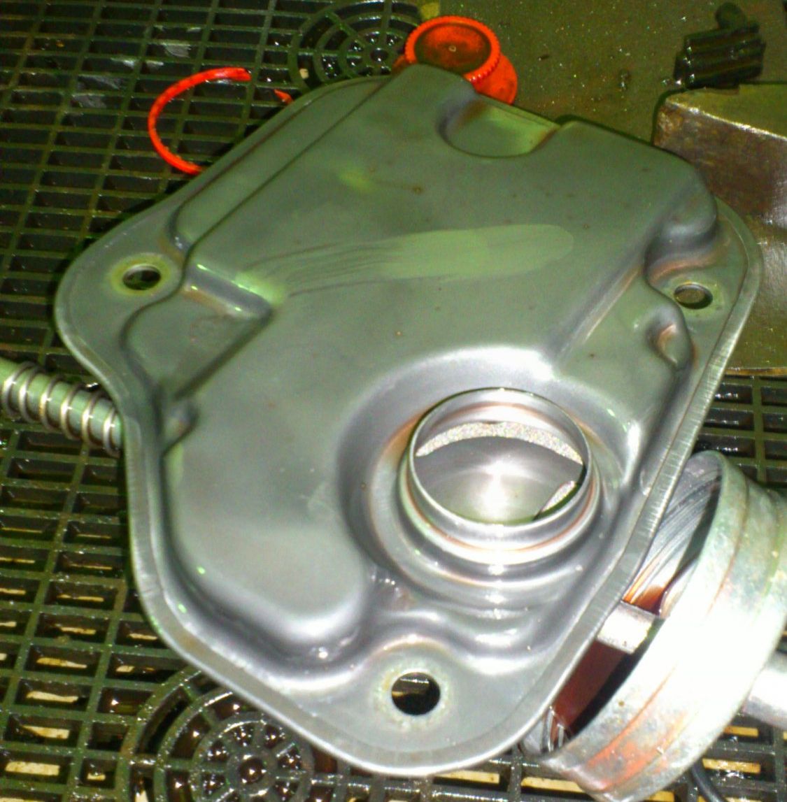

Каво сетчатый? Куда промывать?
Это вскрытый джимниковский фильтр АКПП. Как такое можно промыть без полного распотрошения корпуса фильтра?
ого! ну такие-то залежи канеш не вымоешь. это называется "поздно пить боржоми - печень отвалилась".
коробас вообще как, живой был, с таким-то износом? с какого точно Джима этот фильтр, год, руль, движок? я в обоих своих джимах эти фильтры когда менял - внутри корпуса четко видел мелкую сетку, и говен не было, небольшая пыль. прополоскать не проблема. но я ставил новые, т.к. купил фильтры заранее - не мог даже предположить, что на машинах 2006 года (правый руль, если вдруг это важно) стоит сетчатый фильтр. где-то валяется про запас, найду - сфотаю. так то у японок где-то с середины 90-ых пошли фетровые фильтры, те действительно не промыть.
2008 год, 1.3 литра, руль похоже левый.
После замены фильтра
всё поставил залил масло . акпп как новое работает во всех режимах.мне кажется даже тише и мягче чем раньше.
послерестайловый значит Джим. Все же не пойму по фото - там под говнами сетка или фетр?
Ну а то что, после замены поехало тише и мягче - это ж понятно. и радует, что ресурса у джимовского автомата хватает даже после такого жить нормально

Снял вчера поддон своего автомата, изъял фильтр. Фильтр не забит, хорошо выглядит, только стружка железная присутствует, фильтрующий элемент сетка. Магниты на самом поддоне не смотрел, забыл. Попробую промыть и поставить все обратно.
ну как же так, магинты и поддон тоже помыть не помешает.
стружка прям металлическая? магнитом магнитится? если пальцами растереть - твердая или растирается в пыль?
так-то вообще металлическая стружка - не есть хорошо
В целом максимово сообщение малоинформативно.
Если фильтр снимался первый раз в жизни автомата, то некоторое кол-во стружки будет естественным, во время приработки автомата с нуля сколько-то металла сдирается с новых шестерёнок.
Если не первый, тогда надо как-то описать фракцию металлических частиц.

Сомнительно мне что до меня в коробку лазили, до этого девушка молодая ездила, потом машина эксплуатировалась в сельской местности, где тоже думаю к машине не касались.
Стружка магнитами не магнитится, а вот пальцами тереть не пробовал.
Магниты в поддоне имеют налет (думаю это нормально при постоянном нахождении в масляной ванне), на магнитах стружки нету.
Тогда оно не та стружка, чтоб заморачиваться. Забей, забудь.
