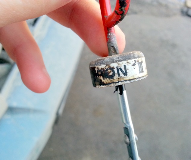

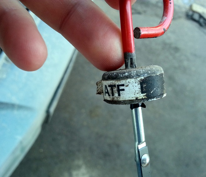

Пошел смотреть, что написано и что залил.
На щупе ATF Dextron III
Залил Castrol Transmax Dex III Multivehicle

Сегодня меняли масло частичным методом. Откручивание сливной пробки дало 2.1 л.
Немного о масле. Неопытный мой глаз не разглядел на щупе, замазанное грязью продолжение фразы после надписи Suzuki 3317 - or Mobil 3309. По иронии судьбы неделю искала чем можно заменить 3317,прочитала не одну ветку форумов, и вот эврика, после такого количества потраченного времени, денег и нервных клеток во время замены нечаянно поцарапав щуп от грязи увидеть на нем название масла на которое вышла после всех этих поисков. Это лирическое отступление. А вообще, насколько поняла, на щупах машин до 2008 г пишут Dextron, а после 3317 или Мобил 3309.
Слитое масло в прозрачном стакане казалось темно-красным, даже больше темно-коричневым. Тут советовали заливать спринцовкой масло, НО уже после покупки сего инструмента в его инструкции указано, что использовать для масла запрещается. Это первый момент, второй - елы палы, как это не удобно, прям ручная акробатика:)))) После всего этого поехала купила бензо-маслостойкий шланг, сверху надставлю воронку и будет мне счастье при следующей замене через 500 км.
