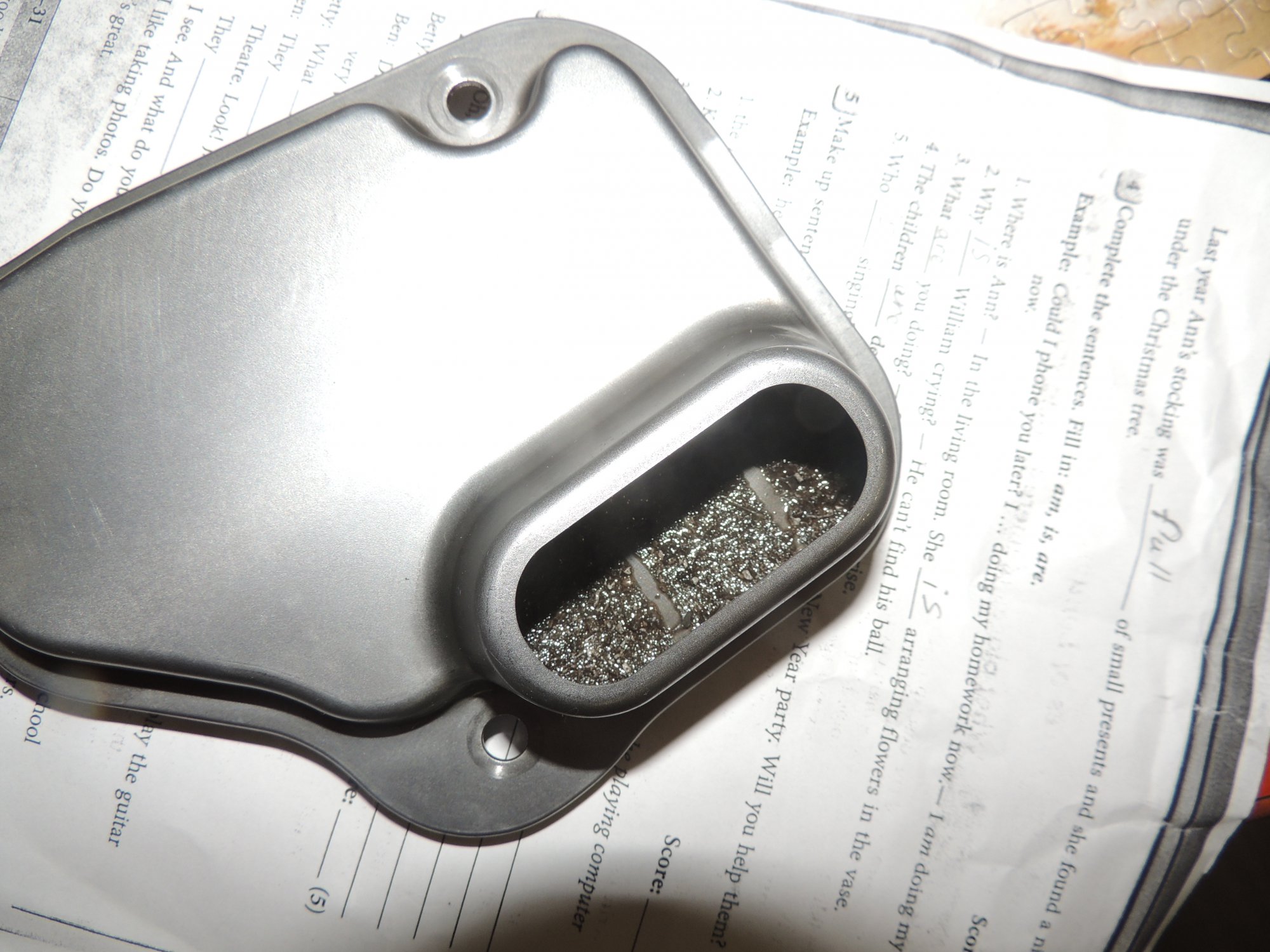

Подскажите неучу, в прошлом году менял масло, заинтересовал вопрос о замены фильтра, позвонил к официальный сервис где мне ответили что на 43 кузовах нету фильтров, я забил, и просто поменял масло. Теперь меня мучают сомнения может меня просто послали лесом? Если так то подскажите пожалуйста номерок фильтра? Машина 2006 года кузов 43 двигла М13Г.
там фильтр сетчатый, можно старый снять, промыть и не покупать новый
Каво сетчатый? Куда промывать?

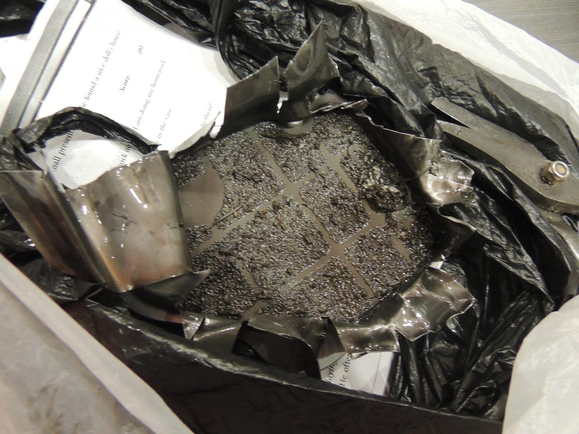

Если кто в соседней теме не видал - выкладываю и здесь.
Это вскрытый джимниковский фильтр АКПП. Как такое можно промыть без полного распотрошения корпуса фильтра?

Охренеть ............и сколько это фильтр проездил без замены?[DOUBLEPOST=1423650912,1423649159][/DOUBLEPOST]

Может поэтому автоматы дохнут после промывки системы с полной заменой масла? Надо почаще маслице менять и все будет хорошо)))))))Сколько коробка прошла ? Уж побольше сотки наверное )))))

мда..., классное зрелище) у меня думаю точно не разу не менялся, да и масло первый раз было поменяно на 86 тысячи и то не полностью. Придется менять фильтр...
Вопрос в другом - как его довести до такого состояния? :wideyed:

Например, забить полностью на на замену масла в АКПП "ты чё, это японка, у них автоматы вечные ваще, я в машине только масло в движке меняю по сезону".
