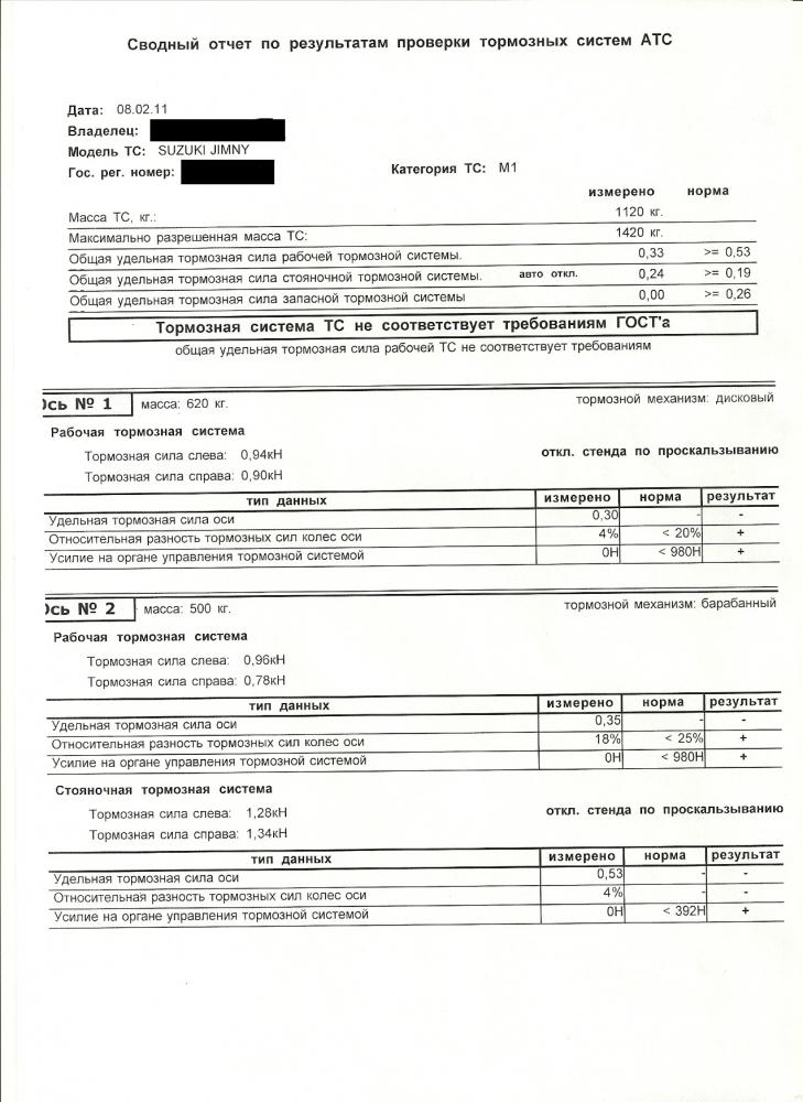

Вот таковы результаты проверки тормозной системы на новом Jimny с пробегом 75 км...
Похоже на разводку от сотрудников ГТО:
Ось №1 не справляется тоже (даже хуже чем ось №2) - удельное усилие =0,3
Ячейки "усилие на органе управления тормозной системой // измерено" равны ноль, вопрос: кто сидел за баранкой и развивал это усилие? Норма этого усилия, судя по таблице: менее почти сто килограмм-сил для педали тормоза и менее почти сорока для ручника.
