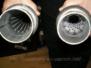

2 года назад случился у меня косяк с выхлопным коллектором. Треснул гаденышь - http://www.suzuki-club.ru/forum/showthread.php?t=40318
http://suzuki-jimny.livejournal.com/18254.html
С тех пор я прокатал примерно 40 000км точно или даже 45 000км все с той же повязкой вокруг патрубка коллектора - проблем нет, кто не верит, можете приехать и потрогать, дам посмотреть без проблем. Новий коллектор все так же лежит на балконе в тряпочке и пакете.
Этим августом ездили-катались в район Череповца. Покатили через Пошехонье... дорога там конечно шикарная, в случае, если вы боритесь с целлюлитом. Такой антицеллюлитной трассы я еще не видел, хотя каких дорого я только не повидал. При всей моей крышелетности больше 80км/ч разогнаться не удавалось. В салоне дребезжало все так, что можно было подумать, будто самолет взлетает с грунтовки. Где-то посреди в так называемом in the middle of nowhere появилась первая и последняя на том участки дороги бензоколонка. Навигатор тех мест не знал, по карте примерно до Череповца ехать было еще киллометров наверное 150, в баке чуть меньше пол бака, т.е. по идее этого должно хватить, но неизвестно, будет ли там АЗС, точнее понятно, что она там будет, также неизвестно сколько времени и км уйдет до нее. Я решил долить на no-name колонке на всякий случай 10 литров... Долил... машина поехала и ехала без проблем, въезжаем в Череповец, приостановился на светофоре, трогаюсь, и какая-то вибрация и странный гул, но не от двигателя. Там я уже долил 95V-power на Shell до полной и мы покатили в Питер.Больше 120км/ч по трассе не идет, как что-то прям аж не дает, точнее можно и больше, но чувствуется, что моторчику тяжко. Покатались в Спб 2-3 дня и покатили в Мск, хотя был изначальный план покатить в сторону Пскова и далее вдоль российско-прибалтийской границы до белорусского Вицебска, а оттуда уже через Смоленск домой. По трассе от спб залил на БиПи 95 ultimate,машина сразу же заметно стала ехать лучше, 120 набирает, тупости меньше и эти 120 набирает гораздо лучше. Постепенно примерно с каждыми 50км звука и вибраций становилось все меньше. В Спб заехал в сервис к глушителистам - посмотрели - диагноз - катализатор - постучали по корпусу катализатора - а оттуда громыхание всяческих железяк, но, стоит заметить, что сам катализатор находится еще и в защитном кожухе, между корпусом которого и самим катализатором у меня живут мелкие камешки от всяких покатушек и их никак не вытащить. Предложили сразу поменять на искрогаситель - цена с работой 3000р и 4500р - разница в самом искрогасителе, за трешку он на "полтора года максимум", а далее будет бренчать как консервная банка, тот что за 4500р якобы на долго.
http://fotki.yandex.ru/users/baho3513/view/367072/
На фото слева за 4500р, справа за 3000р.
Из симптомов
- при запуске и глушении мотора такое ощущение что гномики молотком стучат под днищем машины примерно в ногах передних сидений
- едет вроде так же, но не так же
- разгон не айс
- больше 120 не едет, может и едет, но не хочется насиловать моторчек
- при стоянии на Dшке то есть, то нет вибрация из под ног + рокот
- при троганье на задней скорости вибрация и рокот постоянно
Сравнил я варианты - просто кусок трубы и пламе/искрогаситель... То что говорят про якобы прогорание бочки глушителя, которая под задним бампером из-за отсутсвия искрогасителя - фигня. Раньше на машинах такого не было и все было ок. Сам же пламегаситель по сути это и есть кусок трубы, разве что с ответвлениями и то не кривыми, т.е. он такой же как и прямоточная труба.
В итоге поставил простой ровный кусок трубы - все прошло, едет еще лучше чем ранее, по МКАДу 130-140 уже идет как и раньше без нятягов.
При снятии штатного катализатора посмотрел, что у него внутри - и тут самый прикол - П У С Т О Т А !!! да да да. Вообще пусто. На вопрос как-так - выгорело всех в трубу. Труба и бочки целые. Так же предположили, что остатки сеточки катализатора могут остаться в конечной бочке - проверяется легко - просто посутчали кулаком по бочке - чуть-чуть что-то брянчит, но, возможно, там и так что-то уже отбрянчело свой срок.
Спрашивается, почему так, катализатора не было, был только корпус от него, т.е. вроде точно так же как и сейчас труба - причина в следующем - корпус катализатора овально-плоский + на нех кожуз защитный, все вместе это давало эффект барабана и консервной банки. Думаю, можно было обойтись просто срезанием защитного кожуха с катализатора, но это бы убрало только вибрацию и звук, а на возвращении тяги не сказалось бы, т.к. скорее всег тяга тормозилась (щас скажу умное выражение) "вихревыми потоками" газов в корпусе катлизатор, т.е. они не сразу прямотоком выходили, а типа как-то закручивались и сами себя тормозили. Вообщем, хз, в итоге сейчас все работает ок.

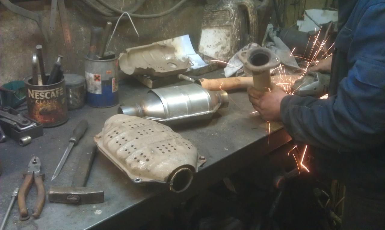

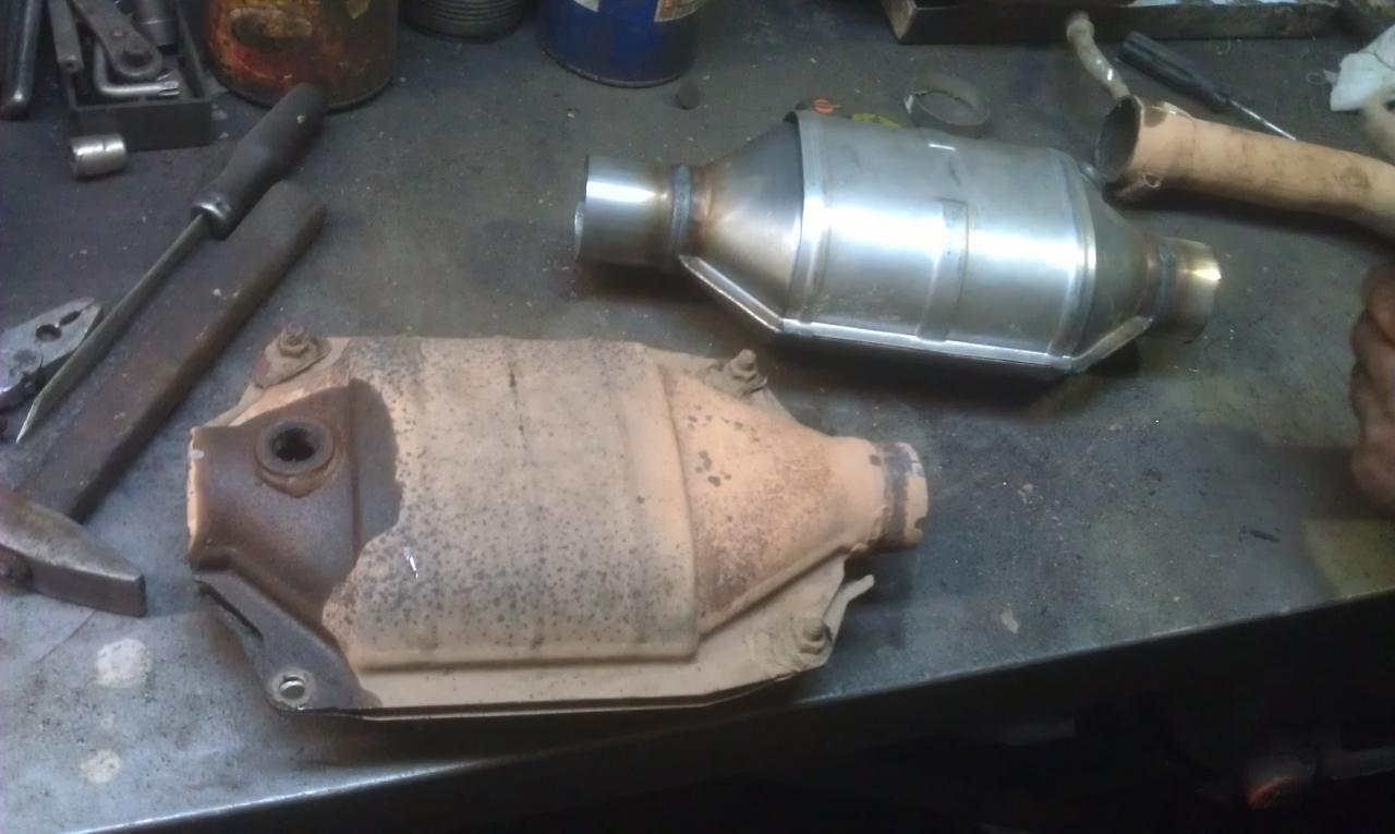

Недавно писал тут как фаршировал первый катализатор, как оказалось нужно было менять сразу и второй который под днищем находится. Вот немного фоток. Кат был куплен универсальный за 3700 евро вроде 2 , по диаметру почни подошел ошибок не повылезало. На фотке виден старые соты с виду вроде норма но на просвет глухо как в танке.

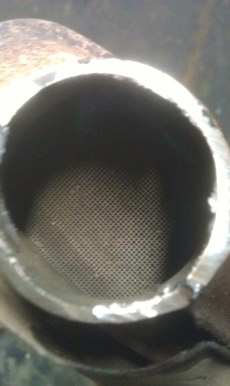

У меня G13B. Сначала загремело на сбросе газа. Трубу трясёшь - бренчит. Потом, как пару бродов взял, вообще тяга пропала. Тошнил 30 кмч по городу 2 дня. Потом перестало бренчать и тяга появилась.
Решил окончательно выбить каталик. Отрезал его от трубы, как на фото выше, заглянул - а там пусто. Вообще пусто, всё выгорело. Сварил обратно. Чеков не загоралось.

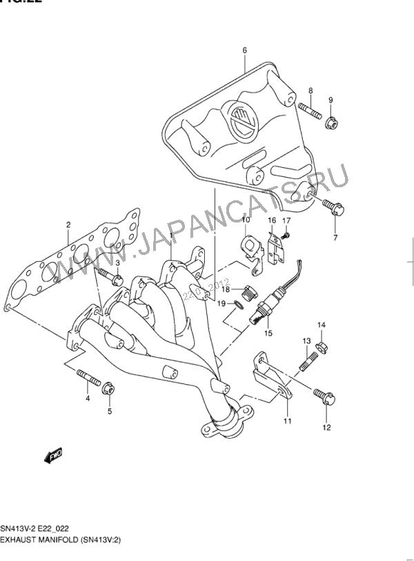

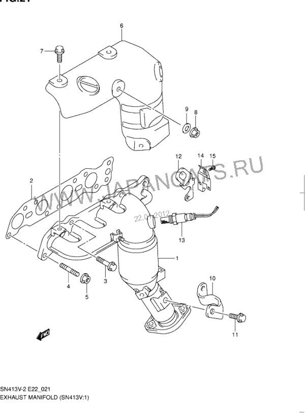

а кто-нибудь на м13а с двумя лямбдами выкидвал катализатор, и как решали проблему ошибки?
Kuzmich58
18 Май 2013
г. Пенза
Suzuki Jimny 2001, 1.3 AT левый руль
На днях столкнулся с проблемой как раз на jimny с движком М13А с двумя датчиками. Забился нижний катализатор. Снял, вскрыли, вычистили его, заварили, поставил на место, подключил обратно его Лямбду. Знаю, что нужно хотя бы какой то пламягаситель туда вваривать, но нужно было быстрее все сделать, пока так буду ездить.Езжу второй день, никаких ошибок не горит, едет - как надо по ощущениям! На холодную, правда звук поменялся - добавились "волжские" нотки в выхлопе, потом проходит когда прогреется )) Хочу еще свозить его к сканеру подключить, чтобы проверить ошибки и посмотреть как смесь готовится теперь.
Кстати, думал у меня и на выпускном коллекторе стоит катализатор, но его там не оказалось. Должен быть или нет - не знаю.. Короче, пока доволен, а то уже на разборке хотел б-у заказывать всю эту нижнюю часть трубы с каталитиком.
