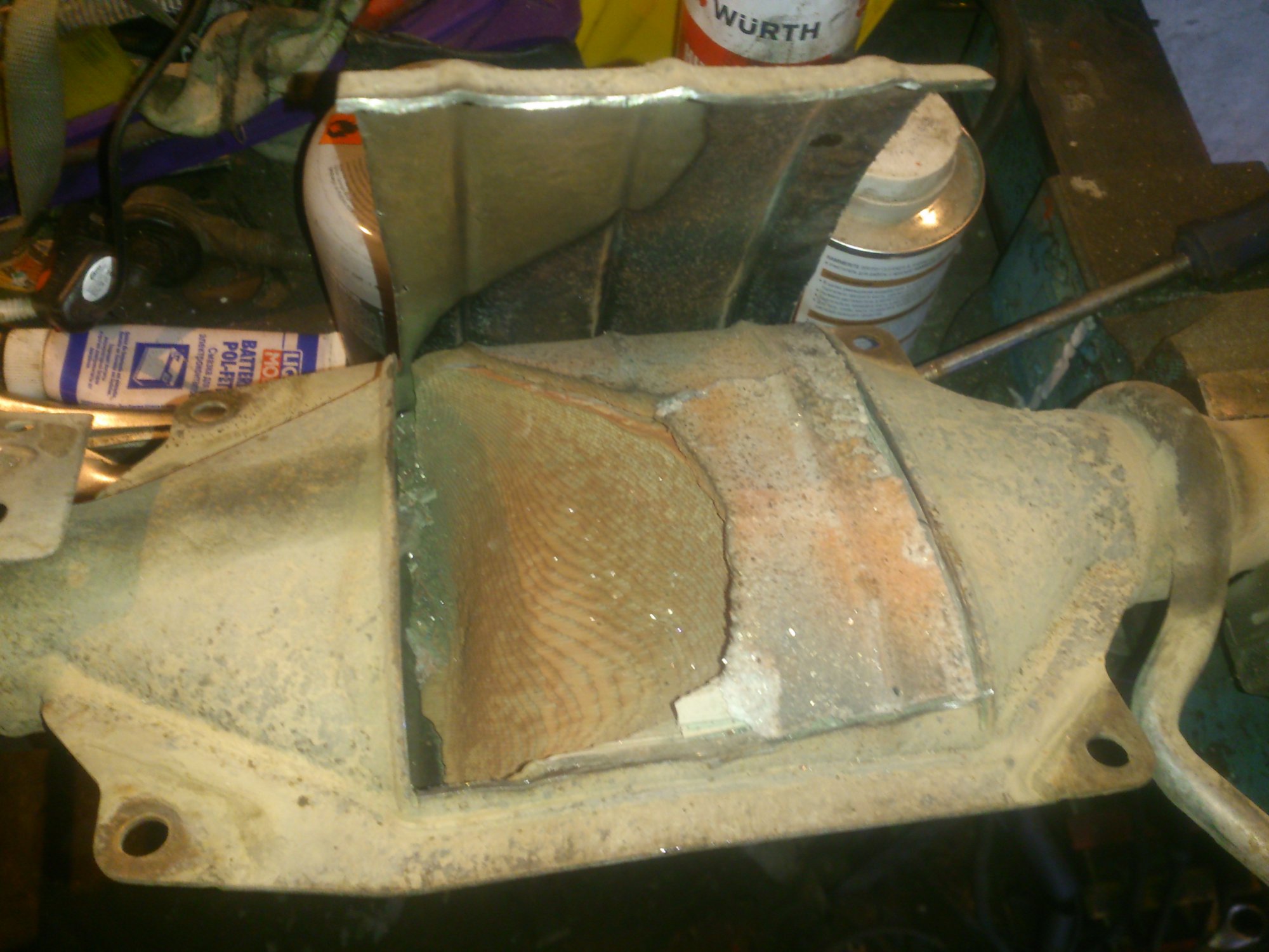

Вырезал окошко

Странно, но кусок (спереди снизу) кто-то уже выгрыз.

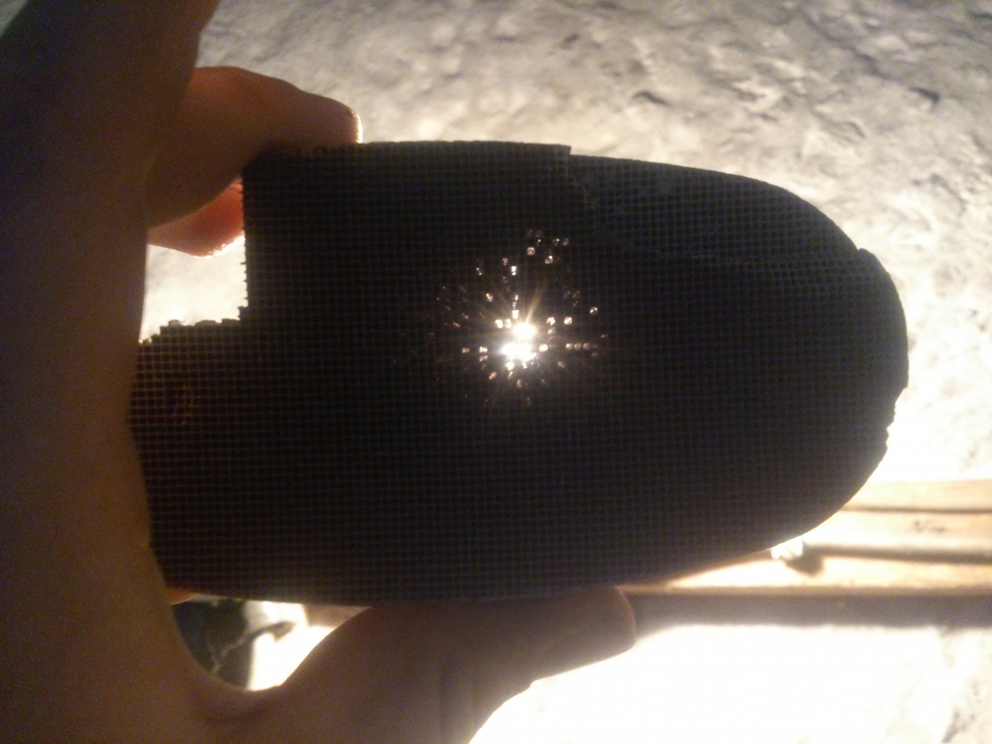

Вынимаю керамику, на просвет забит примерно больше чем на половину

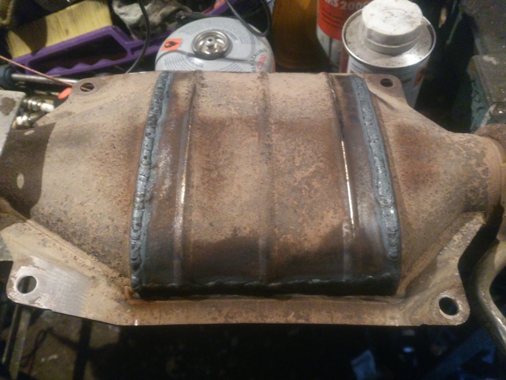

Крышечку закрываю, завариваю обратно.

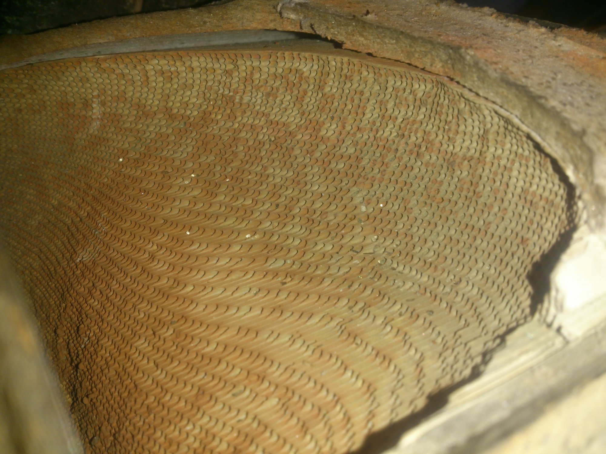

Первый кат, насколько видно в трубу, тоже в не хорошем состоянии, его просто выломаю через трубу.

А эффект реальный, если посмотреть на фото, где на просвет, и при детальном осмотре обломков, видно, что второй катализатор был забит более чем на 2/3. Состояние первого катализатора хорошо не видно, но уж заодно и его разнес.
