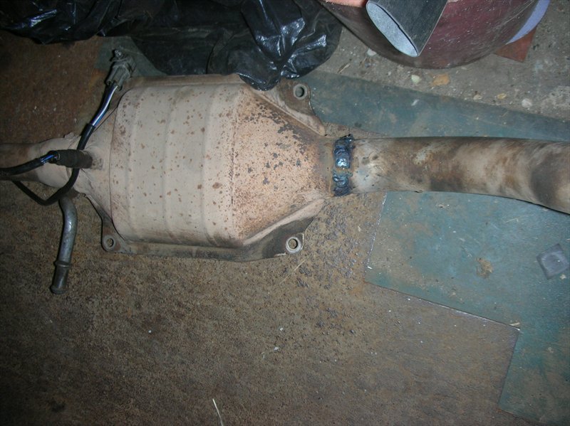

на другом Джиме я давно выбросил катализатор,но там не было датчиков, сейчас приобрёл вторую машину там два датчика, хочу тоже выкинуть катализатор, но не знаю на сколько повлияет на расход топлива.

Вырезал кат, вварил кусок трубы вместо него - нету тама у меня никаких лямбд, выехал нормально, утром запуск нормальный, работает ровно!

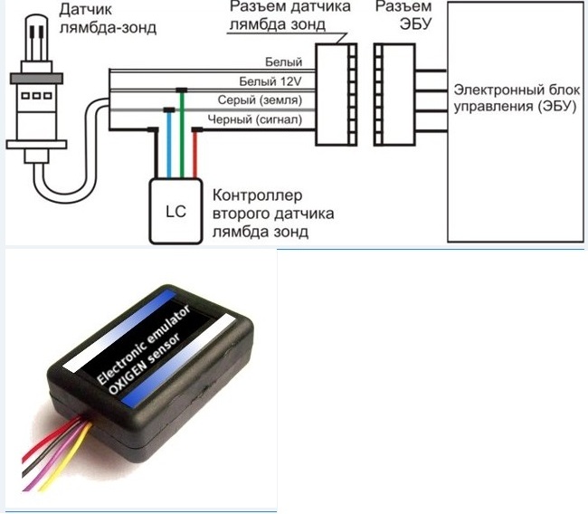

Вот еще по поводу обманки - электронной. Сам не ставил, как она не знаю, просто пока себе искал варианты решения проблемы, наткнулся: http://www.exhaust-service.ru/suzuki/jimny/obmanka/
Авторы статьи несут бред сивой кобылы - пишут про вторую лямбду на Джимни с G13B. Ее там попросту нет, эмулировать нечего. Стоит ли доверять компетентности сей конторы после таких сведений - решать вам.

Отчитаюсь по своей ситуации: после того как удалил внутренности второго катализатора (движок М13А), недавно зажегся-таки Check. По сканеру ошибка как раз из-за катализатора. сбросил, буду искать электронную обманку ))

waldemars, у меня Чек тоже не горел. Тяга пропала совсем - даже по городу тяжело было передвигаться - 60 км/ч сложно и долго набирались )). Движок не раскручивался больше 4000 об - просто не давала забитая выпускная система - как будто отсечка срабатывала. Расход вырос очень сильно. И когда рукой за приемную трубу трясешь (как раз где второй катализатор стоит), то там брякало и звенело.
