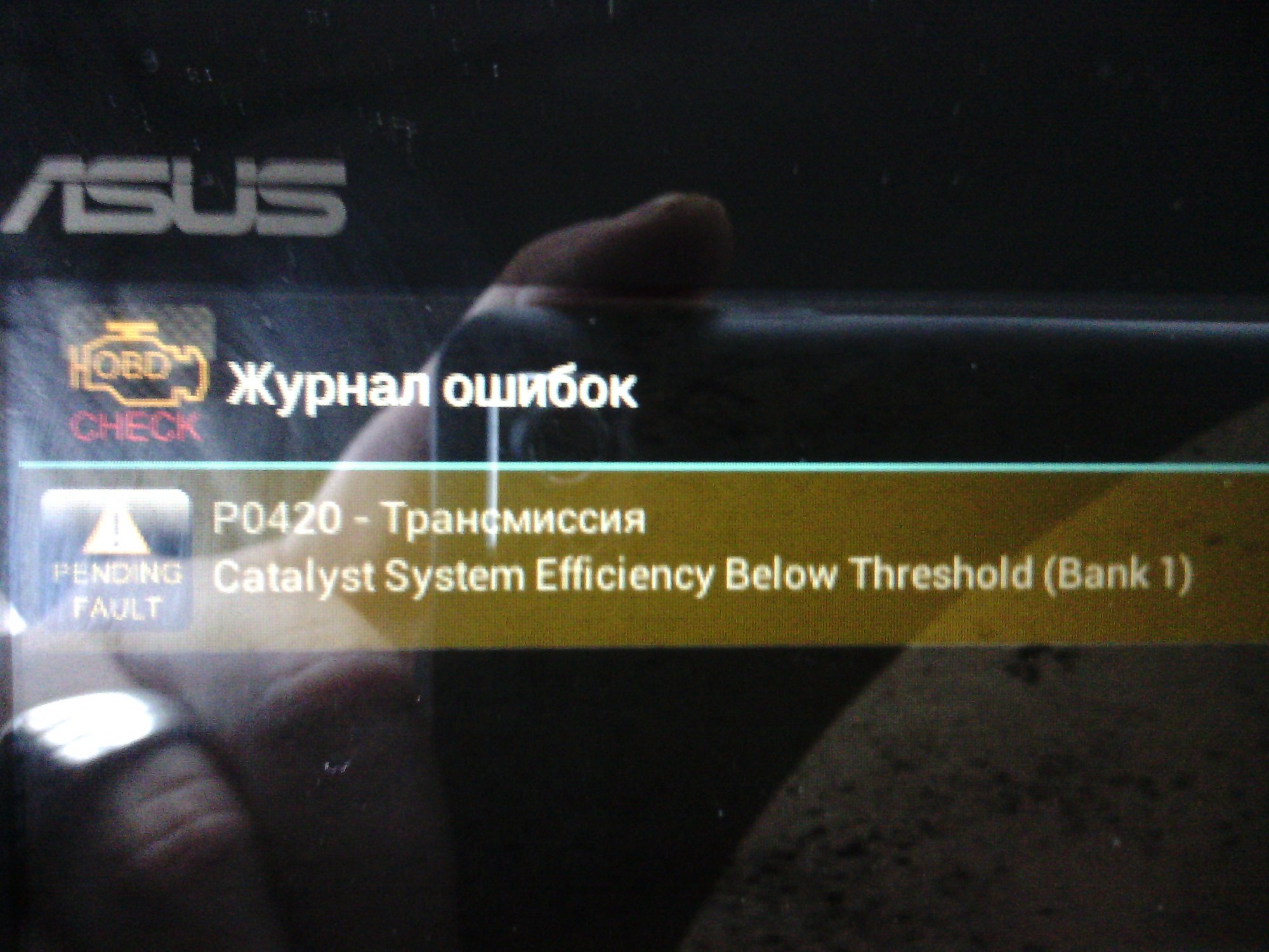

Аналогичная: бензин какашка :negative:.
Но что то написано про трансмиссию? Вот это меня расстроило.
И ведь только Лукойл по всей Ленобласти ищу и заправляюсь 95 Экто.
Тут начитался и проезжаю мимо заправок Газпрома, которые все мои друзья хвалят сворачивая на Лукойлы.

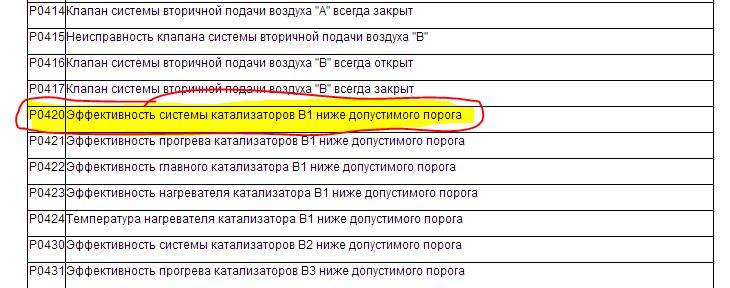

Нет там про трансмиссию:http://www.multitronics.ru/kody_obd2/

В данной ситуации трансмиссия-это результат ПЕРЕДАЧИ данных(некорректный перевод с английского, а скорее, не перевод слова ПЕРЕДАЧА)
