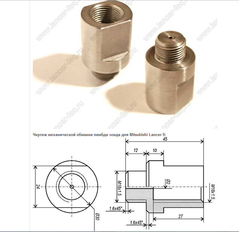

Чек гаситься с помощью обманки.Токарь вытачиваете по образцу из бронзы обманку.Обманка вкручивается на место лямбды перед вторым катализатором,а в неё лямбда.После этого чек не загорается.
