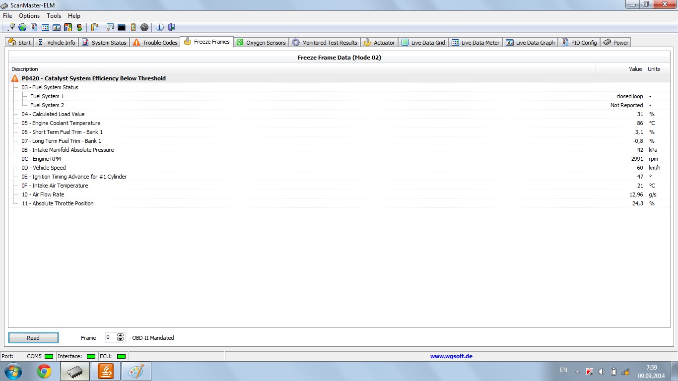

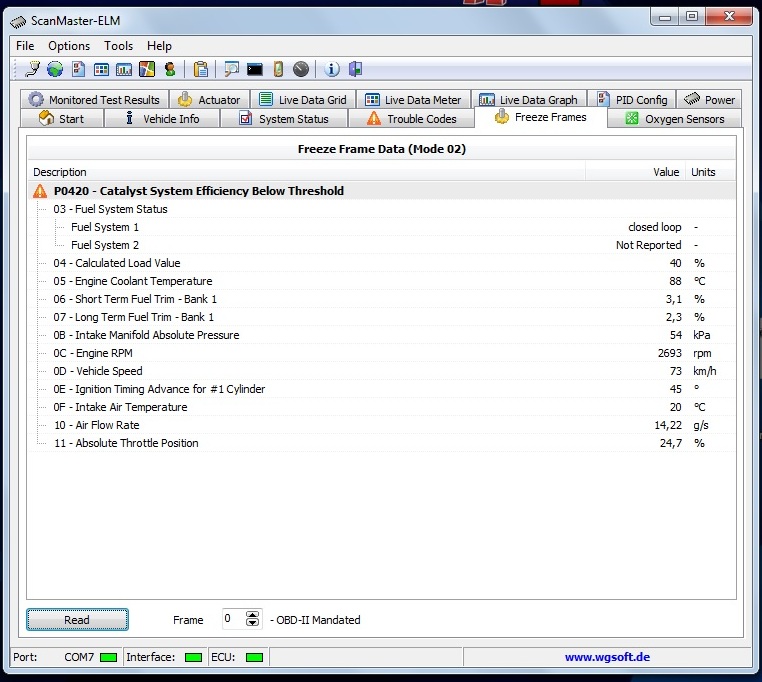

Тоже проблема с ошибкой P420. Появляется только на 4 передаче при движении около 80 Км\ч. В чем прикол не могу уже месяц понять.
Стоп кадры прилагаются
  • 186.7 KB Просмотры: 990
  • 184.2 KB Просмотры: 851
  • 145 KB Просмотры: 928
  • 184.3 KB Просмотры: 854

Проблема не с ошибкой, а катализатором. Как правило данная ошибка выскакивает после заправки плохим топливом. Километров через 30 после заправки. Сама также, как правило, не уходит. Надо скидывать. Если сам катализатор в норме, то после выработки оной топливной гадости и заливки топлива на проверенной АЗС ошибка не выскочит. Повторюсь, это одна из причин, но очень часто повторяющаяся. И если кат в норме.
Бензин 95й "роснефть"....может попробовать какой нить гадости в бак налить, типа higear'a промывки форсунок? На банке вроде было написано что улучшает качество бензина
Не надо в бак ничего лить ! Попробуй проставку под вторую лямбу поставить ! Я так 420-ую победил на Гранд Витаре .
Меня тоже посещала такая мысль. Может кто из соклубников торгует таким девайсом?

Стал лить роснефтевский 92-фора, ошибка пока не появлялась. Видать 95 на роснефти какой то не правильный )))))

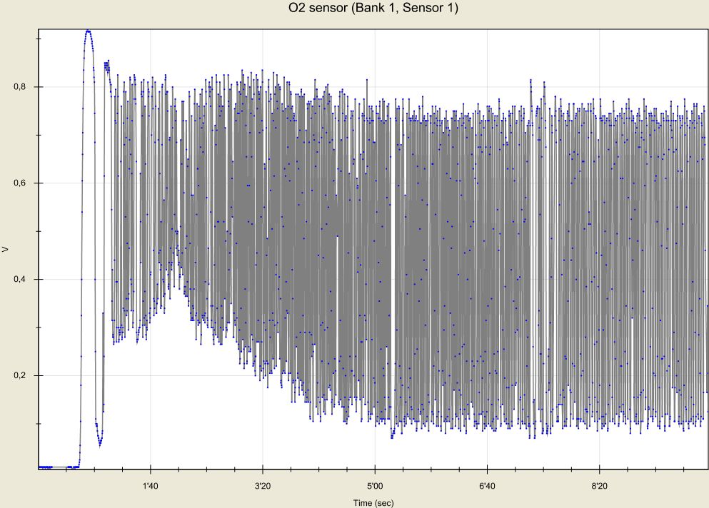

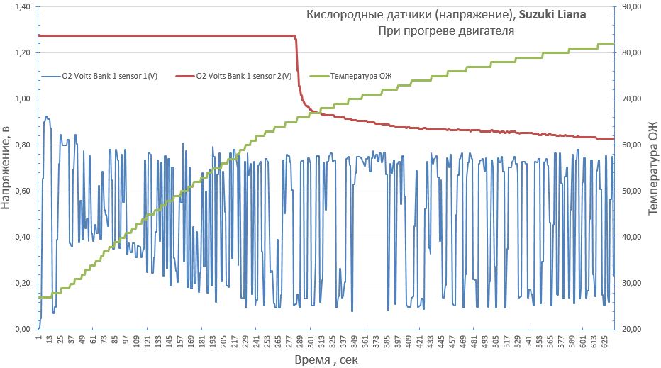

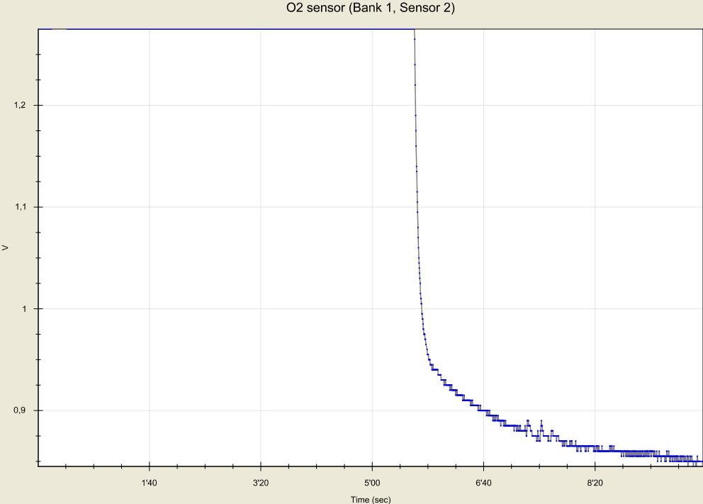

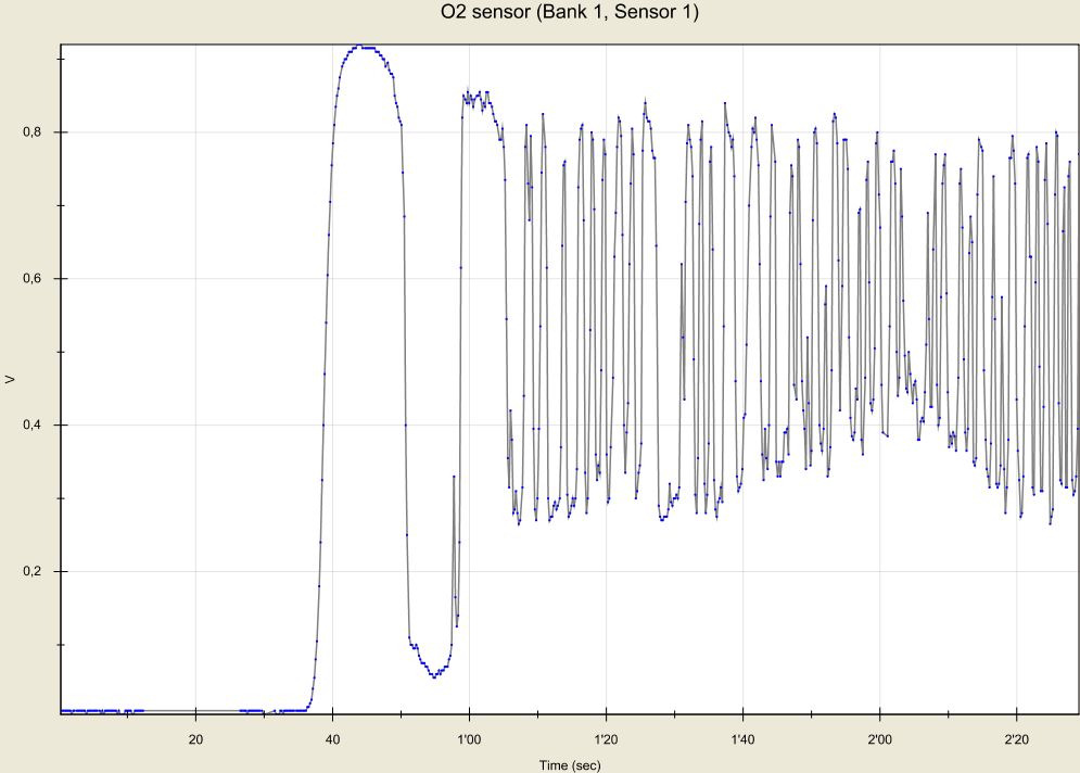

Вот результаты моих проверок 02-02.
Во время прогрева двигателя (на месте) провел запись параметров на Torque,
и обработал результат (10 минут) в виде графиков:
В Torque смущает то, что
считывание параметров идет 1 раз в секунду, колебания на первом кислороднике тоже близко к этому,
поэтому возможны неточности отображения...
В SZ Viewer считывание в моем случае 4-5 раз в секунду:
Видимо, широкие пики это периоды прогрева... как версия...

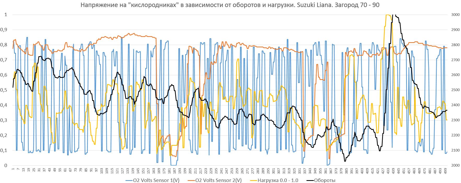

Захотелось визуально посмотреть, как зависят показания кислородных датчиков.
Их зависимость от нагрузки и оборотов в загородном режиме.
График построен на основе файла записанного с помощью Torque:
Справа — обороты, слева — напряжение на датчиках и нагрузка 0.0 — 1.0 (0 — 100 %)

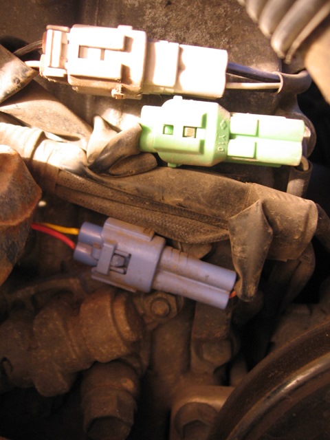

Добавляю фото разъемов датчиков (с 2005 года), со стороны помпы.
Верхний белый - λ1, средний зеленый λ2 , нижний синий - VVT

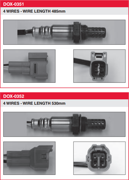

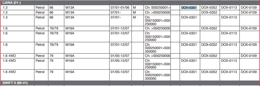

http://www.denso-am.ru/media/102388/dels14-0001.pdf

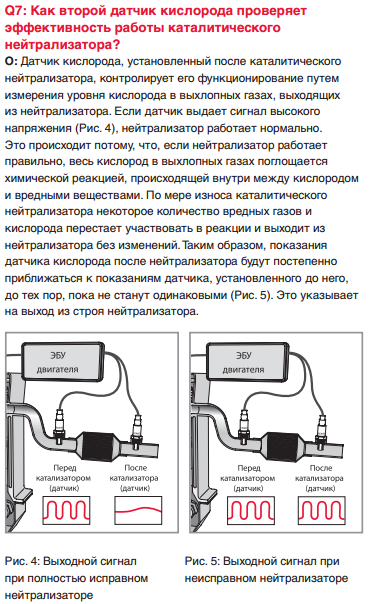

Про второй датчик хорошо написано:

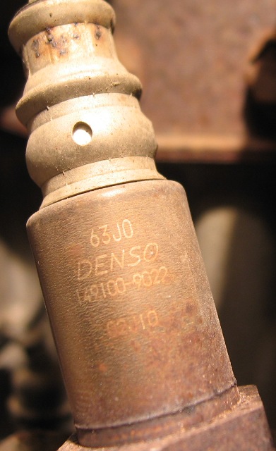

Еще интересно по замене датчика
Посмотрел свой 1-й датчик кислорода : IMG_6018 Denso 149100-9022_.JPG Denso 149100-9022 .
Питание подогрева датчика кислорода.
К датчику со сгоревшим подогревом подпаял резистор 15 Ом, и светодиод для наглядности.
При включении зажигания на датчик (контакт 4) поступает напряжение 12 в (Предохранитель 23, 15а)
Но на резисторе (подогреве) напряжение 0,24 В (тока нет), Предположительно тестирование цепи подогрева от ЭБУ…
При запуске двигателя идет импульсный подогрев (ШИМ) ...
Прогрел, погазовал, чеков нет...
