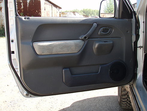

звук в джимике, это набор компромисов. я в своем случае поступил так: в ногах компонентные кенвуды13см модель не помню, помню что чуствительности выше не было, твитеры на панели у стекла по наружным краям с ориентацией в зеркало. тыл 13см алпайн компонентные без твитеров. вполне терпимо получилось, к тому же если вы планируете слушать мп3 то качества большого и не надо.

Т е 13см динамики нормально влазят на фронт за место штатных? Ничего допиливать не нужно? Если так то оч хорошо, тогда в машинке можно будет получить даже ХОРОШИЙ звук....
Нсколько мне помнится (сам пока звук не менял ) но 13 см без проставок не лезут (примерял 10ки от Лэнд ровера - они тоже в ноги не влезли из-за особенностей конструкции у Джимки )
про задние посадочные места не скажу - не знаю .

через кольца стоят, время будет попробую 16 прикрутить.

Снимается легко, главное аккуратно, я "крюк" отломал.
Видел тут на форуме идею "подложить" под динамики кусочек из фанерки или мдф. Таким образом без переделок и больших усилий на штатное место влезет динамик по больше. Фанерки выпилить то много труда не нужно...
Вот- http://www.suzuki-club.ru/forum/showpost.php?p=189601&postcount=18
Я бы ещё попробовал напихал под них стекловаты, но скорее всего толку не будет.
