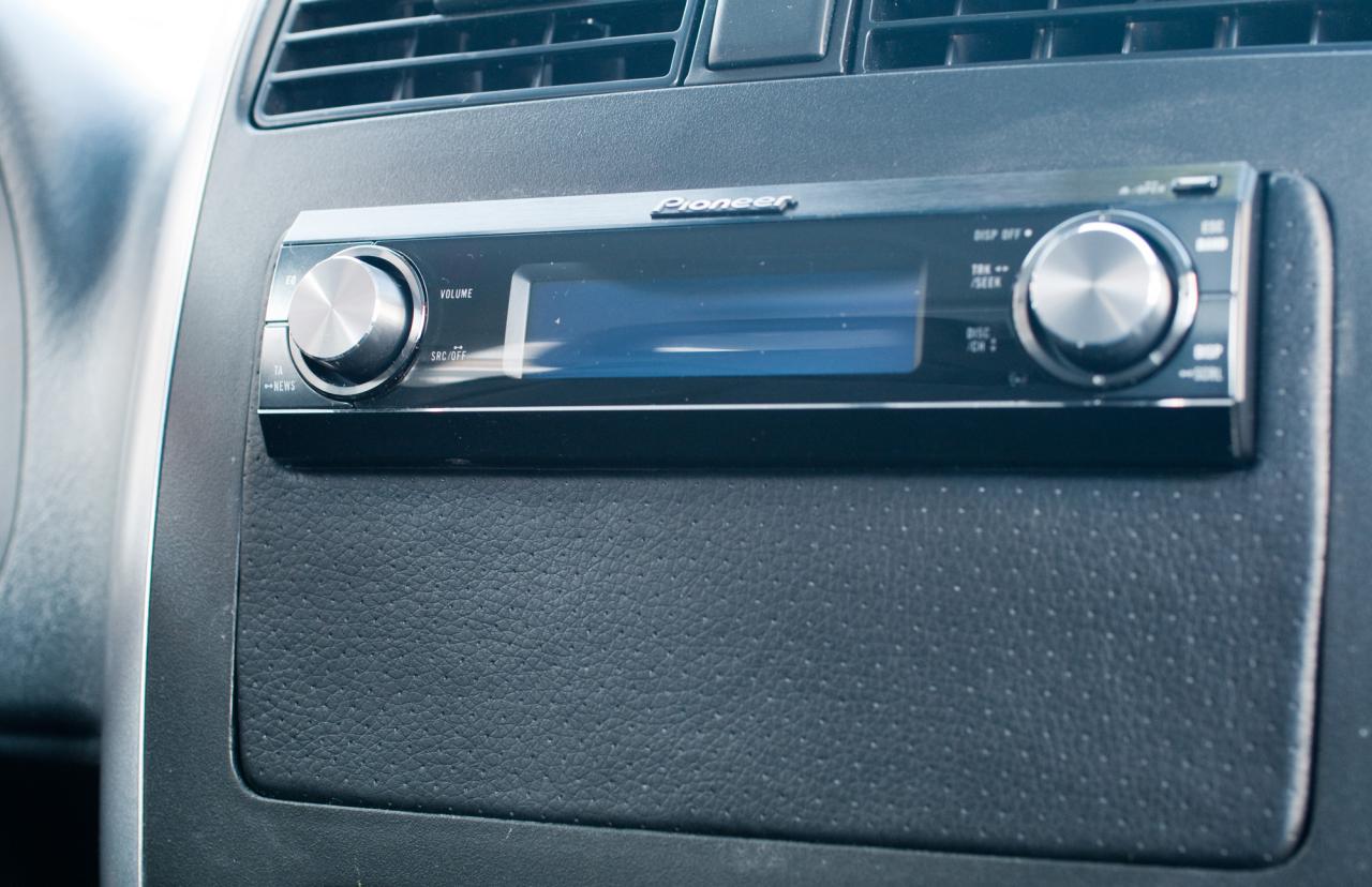

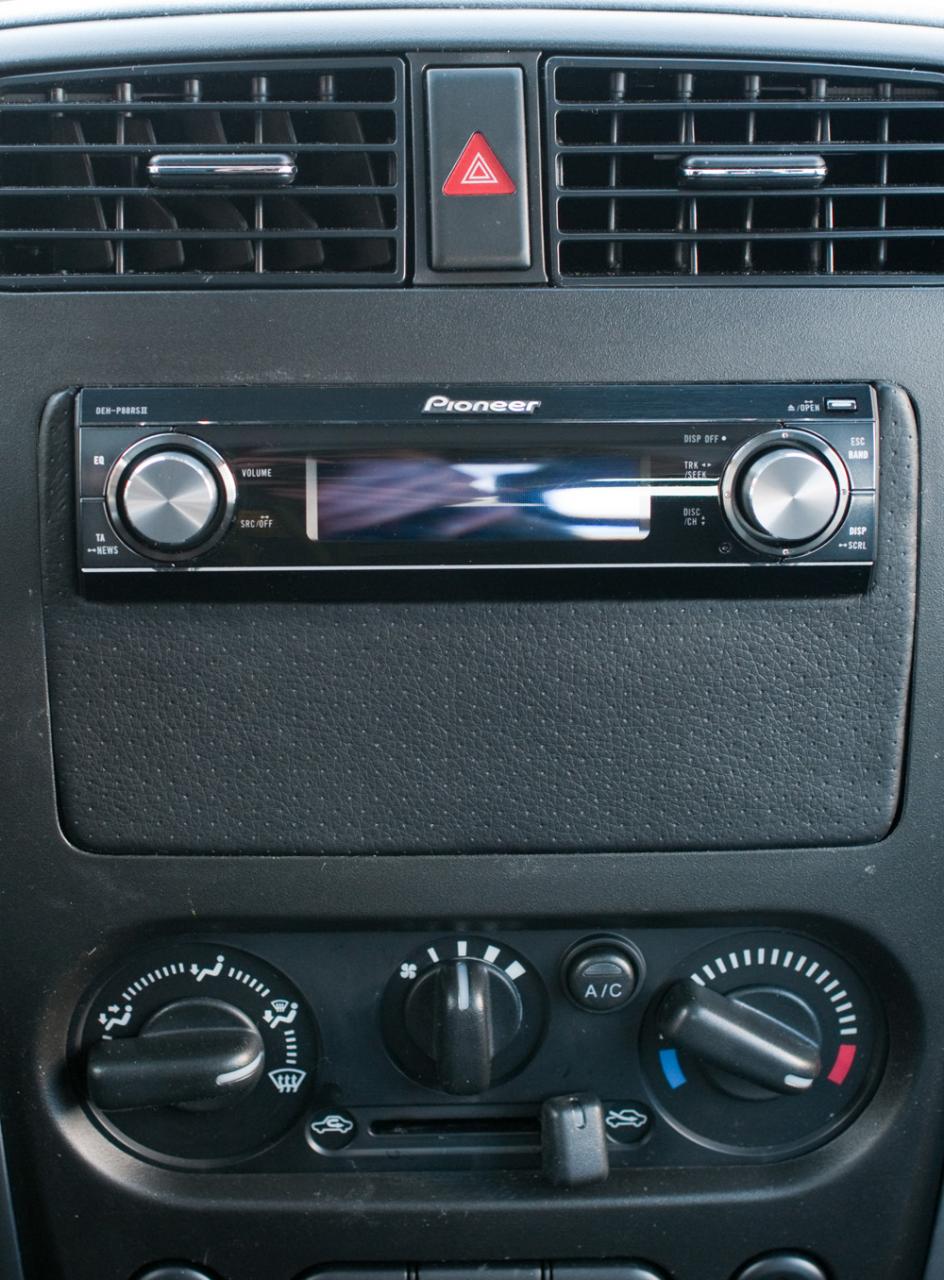

Оригинальная магнитола была благополучно продано и процесс полной переделки пошёл потихоньку дальше.
Первым делом была сделана рамка под стандартную 1 DIN магнитолу. Сделано конечно не очень хорошо(я бы даже сказал коряво)но это первый блин,вполне возможно как нибудь переделаю (просто пока вылезли другие жизненные сложности).
Фото приложил. Если кому интересно могу процесс изготовления выложить в фото-картинках.
Цена рамки получилась порядка 200-300 рублей это если всё покупать,но большинство вещей можно найти дома или в гараже и себестоимость получится нулевая(время в расчёт не беру).Изготовить можно двумя,тремя способами.

Можно было сделать под магнитолу кармашек - очень удобно. Кармашки по моему готовые продаются

выкладывать всё поэтапно у меня такойже мафон!!! жду отпуска чтобы наконецто занятся любимой машинкой.
а кармашек необязательно туда можно доп клавиши разместить.

Данная магнитола уже классика(в лучшем смысле)
Кармашки ни какие не хотел,да и рамку всё равно делать пришлось бы,ибо по бокам остаётся свободное место! Покупать новую панель(как писали в одной ветке,с кармашком и часами)что бы разместить 1DIN магнитолу-не вариант! Тем более при цене в 2000р. Да и опять же хотелось руки вечерами занять.
Фото по этапам выложу сегодня.

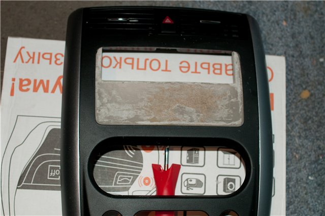

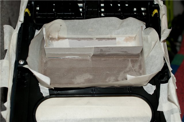

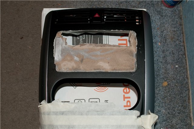

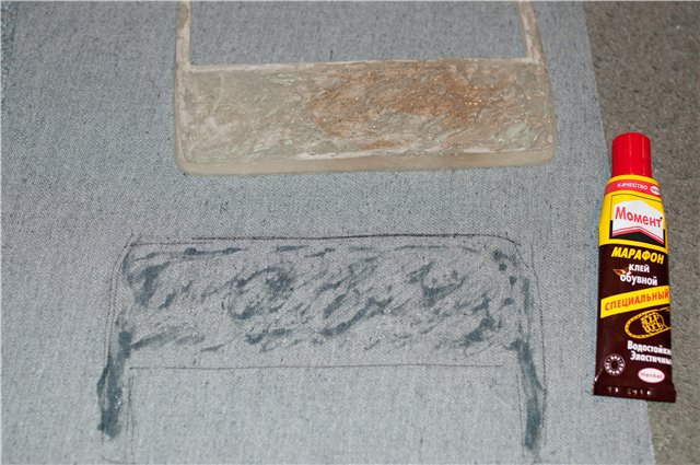

Для начала снимаем панель.Она крепиться на трёх самарезах в пепельнице.

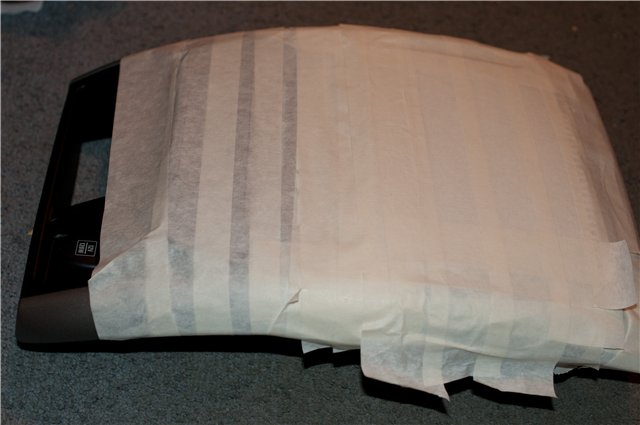

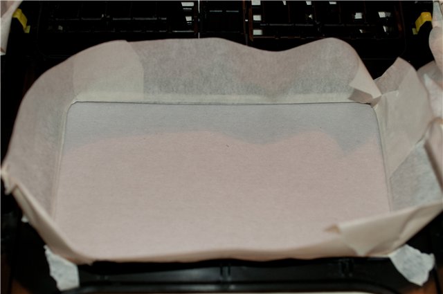

После этого малярным скотчем обклеиваем панель,что бы не испачкать.С лицевой стороны приклеиваем на скотч картон. Картон прикладывается сверху уже обклееной скотчем панели, и так же фиксируется с помощью скотча!
Так же аккуратно обклеиваем скотчем внутри выреза под магнитолу.

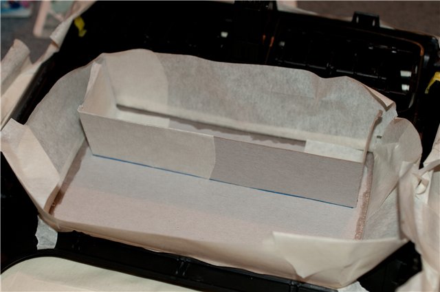

Дальше рисуем очертание места под магнитолу и приклеиваем картон к картону.
Я зафиксировал на скотч,но можно и приклеить.
После этого промажьте все стыки! Я использовал старый лак для ногтей(пришлось позаимствовать у жены:) )

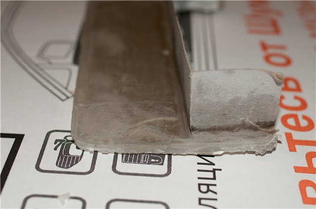

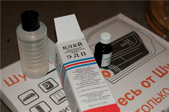

Далее берём стандартную эпоксидку.
Размешиваем и заливаем. Я обычно подогреваю перед работой,что бы была более текучая и лучше разбавилась.
Дополнительно я использовал марлю, для жёсткости, но вполне можно и без неё!
Картонку и скотч перед заливкой желательно смазать маслом(любым)чтобы потом легче отходила!
Ждём сутки (или ночь,вобщем как высохнет)

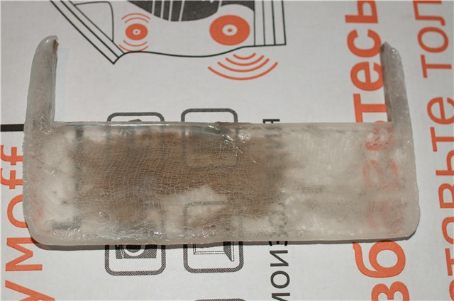

И аккуратно не торопясь вытаскиваем
Очищаем от скотча,картона и т.п

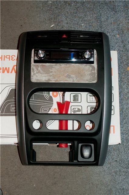

Ещё раз примеряем.
Подрабатываем напильником, надфилем если требуется.
Ну и наконец приступаем к "обивки" Клеить можно на 88,момент,да вобщем,что есть под рукой.
Перед "обивкой"попробуйте собрать,что бы исключить не плотное или неполное прилегание!
Ну вот собственно и всё! Как её закрепить в панели,думаю разберётесь сами!
Итого: Эпоксидка большая упаковка -150рублей(нужна половина)можно купить маленькую за 70.
скотч малярный- 25-40 рублей.
клей- 30-70 рублей.
кусок кожи,ткани,кож.зама- мне принесли,говорят можно купить на рынках в отрез.Цена вопроса- неподскажу.
Итого порядка 200 с небольшим рублей.
Так же кто близко к дереву,можно тоже самое сделать из дерева и под покраску,обивку,можно и фанеру использовать. Но на мой взгляд эпоксидка-это самая лучшая вешь!

я сначала подумал что из куска пластика вырезал. но за такой способ респект
