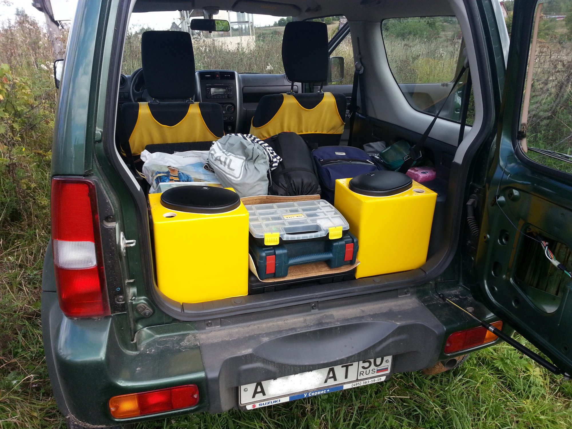

Ну я ж писал выше, что колонки изначально задумывались как выносные. Для танцев :)
Фазоинвертор не делал, т.к. упрощённая формула не даёт гарантии резонанса именно на этой частоте. А вникать в теорию и экспериментировать времени нет. А дырки... А что они не нужны ? :) Если честно, не в курсе. Я рассудил просто : ход и площадь диффузоров приличная и в замкнутом объёме будет создаваться то давление, то разряжение, что может сказаться на свободе хода. Дверь же тоже не герметична.
Объём - чисто интуитивно (дома напольники, наверно повлияло) ), я вообще по началу думал, что мало, оказалось норм! ) А если сделать меньше, всё равно много не сэкономишь.
Запарывать извиняюсь, такие штуки в дверь - это вообще не вариант (для меня, на дверь другие планы). Виброй нормально не проклеишь (особенно на антикор), глубина посадки слишком большая, а звучание...
Мои ящики проклеены и скручены, обклеены изнутри и снаружи сплэном (мягкие снаружи) и стоят на пористых мягких пластинах. Т.е. играют сами по себе, не передают никакой вибрации. В двери же такое не возможно.
Где тут объективность, а где ИМХО решать конечно не мне. Просто решил показать, что возможен и такой вариант.
Всем удачи !

2Министр, эт я уже давно нашёл, воткнул, бумкает более-менее, но весь звук наружу идёт))) надо клеить шумку, демпфировать сталь корпуса за динамиками, ну и впереди родные кАлонки менять. Гамнитолу наметил Alpine IDE-178BT =)
А дырки... А что они не нужны ? Если честно, не в курсе. Я рассудил просто : ход и площадь диффузоров приличная и в замкнутом объёме будет создаваться то давление, то разряжение, что может сказаться на свободе хода
:facepalm::facepalm::facepalm:
Со сквозными дырками смысла от ваших проклеенных скрученных ящиков - полный ноль. Надо читать литературу и доделывать.

Доделывать ? А что доделывать, фазоинвертор ? Трубку вставлять или что ?
И "смысла - полный ноль" ... Имеется ввиду, что нет резонанса ? Или какого смысла ?
Полагаю, что смысл видно из определения: В акустике — порт (труба, щель и т.д.) в корпусе акустической системы, обеспечивающая расширение НЧ-диапазона за счёт резонанса этой трубы на частоте ниже воспроизводимой динамиком.
Другое дело, что фазоинвертор может быть и не трубой...
Дмитрий Козлов
22 Май 2013
92
JIMny, мех (зелёный), мото DRZ400sm
Сгласен. Расширения НЧ-диапазона нет. Я это и не отрицал.
Вопрос в другом : вообще делают ли колонки без фазоинвертора? Если делают, то нужна ли дырка ?
Другими словами : если я не вставлю трубку, отверстие заделать ?
Колонки от домашнего кинотеатра без отверстий, но такие ли там динамики?

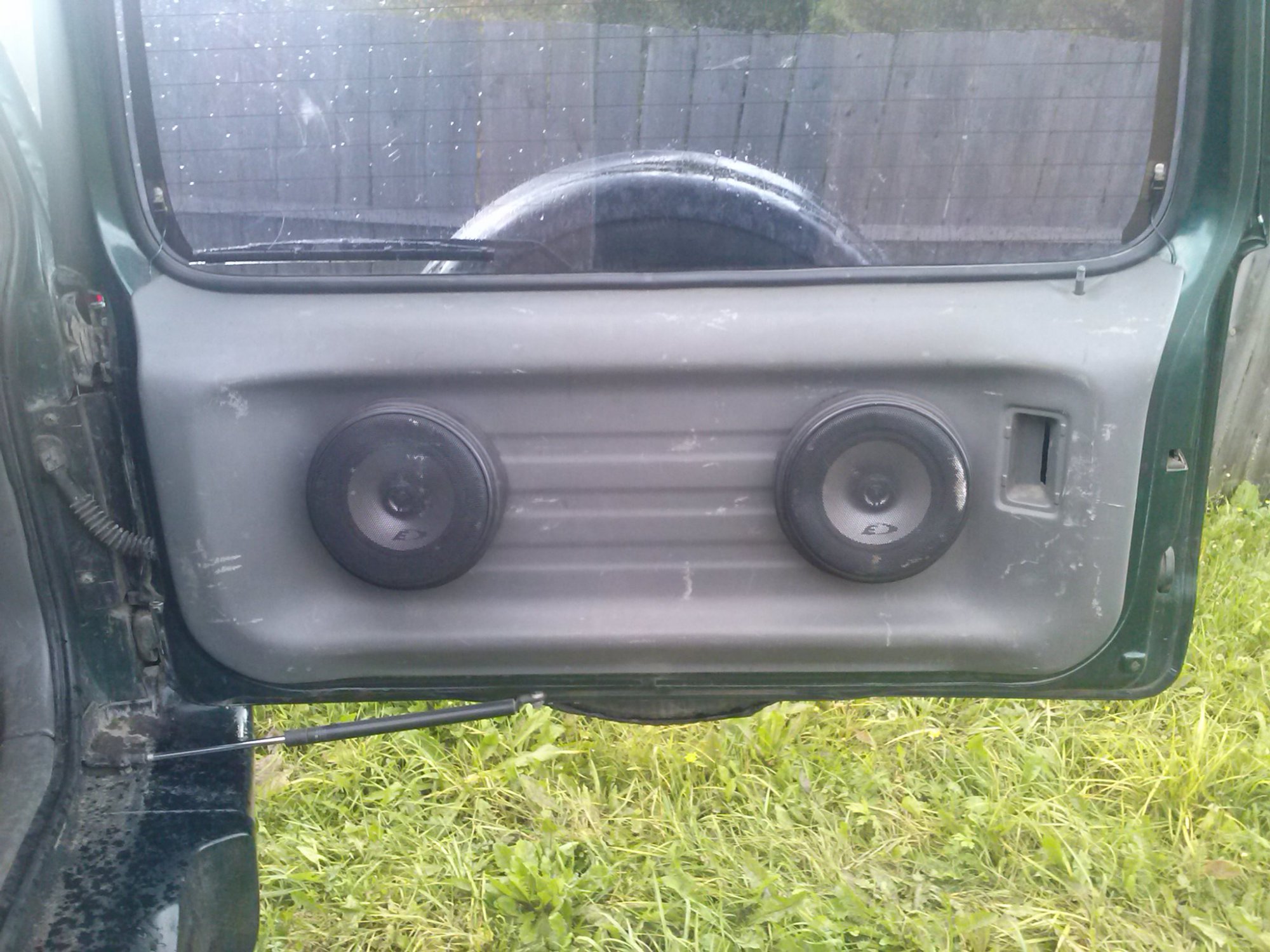

Купил машину с такой установко задних 16-ых колонок. В планах подобным образом имплантировать овалы, а эти колонки попытаться переместить вперед.
В двери нет объема что бы саб сделать, там все внутренности заняты усиливающей перегородкой для запаски.

Видел в этой теме, как вместо обшивки задней двери притуливали фанеру, в которую встраивали колонки... вот думаю что-то вроде того же сделать, но частично (в ниши). К этой фанере крепить овалы, а решетки крепить к пластиковой обшивке... Думаю в скором будущем попробовать реализовать.
