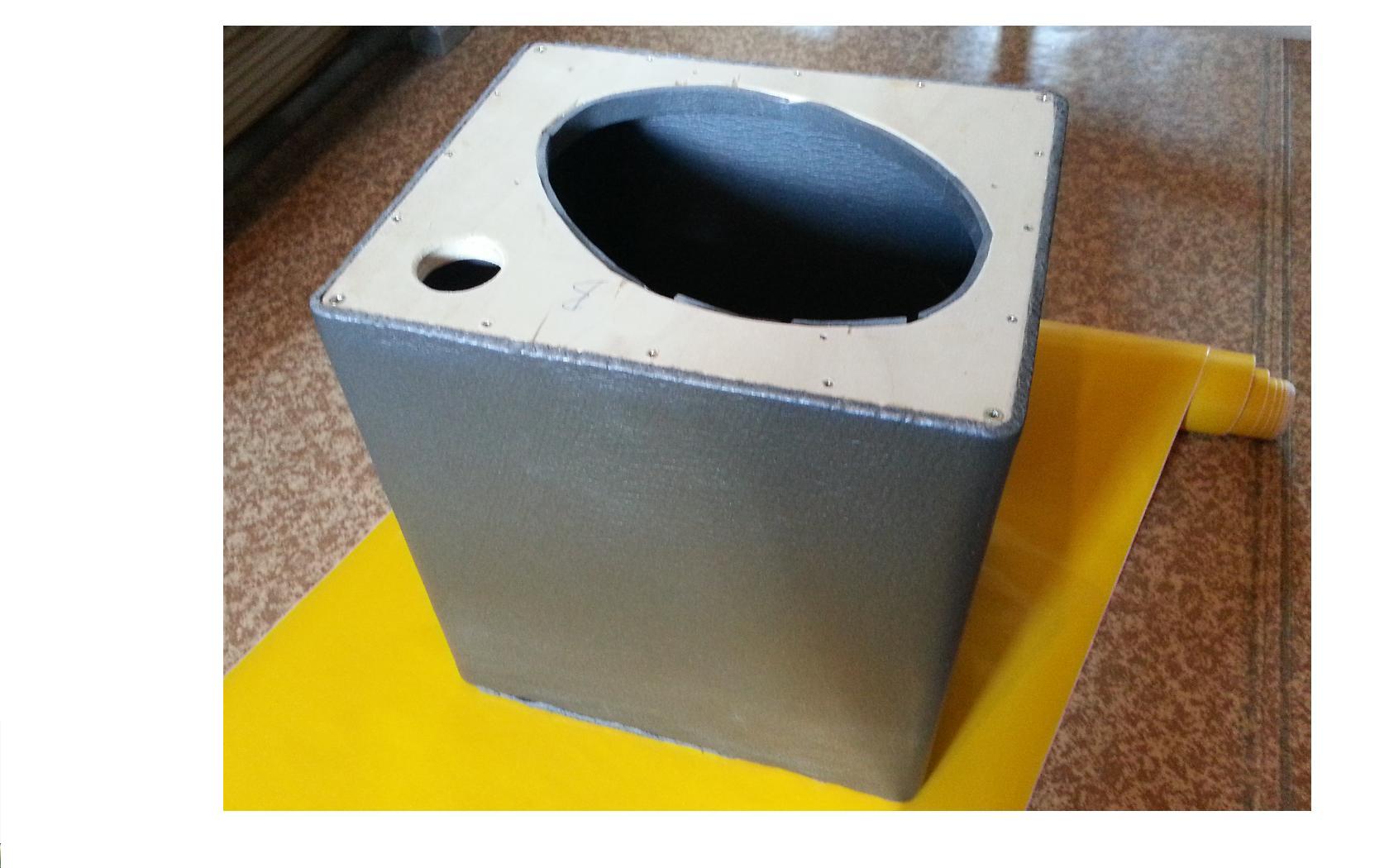

Дырку законапать, а ящик набей рыхлой ватой и попробуй до и после.

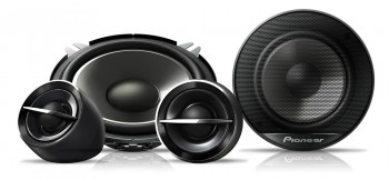

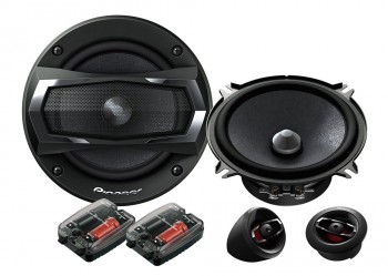

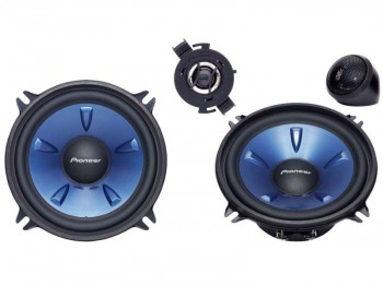

Так как штатную акустику судя по отзывам нужно менять в любом случае решено начать с переда. Заменить на 13-е. Лучше поставить компонентные и прилепить твитеры на стойки? Есть возможность выбрать из следующих вариантов:
Pioneer TS-A132C
Pioneer TS-G132Ci вот такие подешевле.
Pioneer TS-H1303 или вот такой пионер.
Правда последние дороговаты и как я понимаю без сетки идут.
Что лучше ? Или коаксиалы в перед ставить?

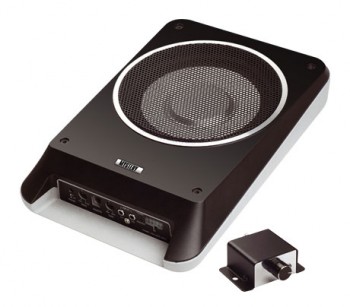

Ну и чтобы хоть чуть пукало засунуть вот такой самый простой саб под переднее водительское сиденье
Mystery MBB-20A

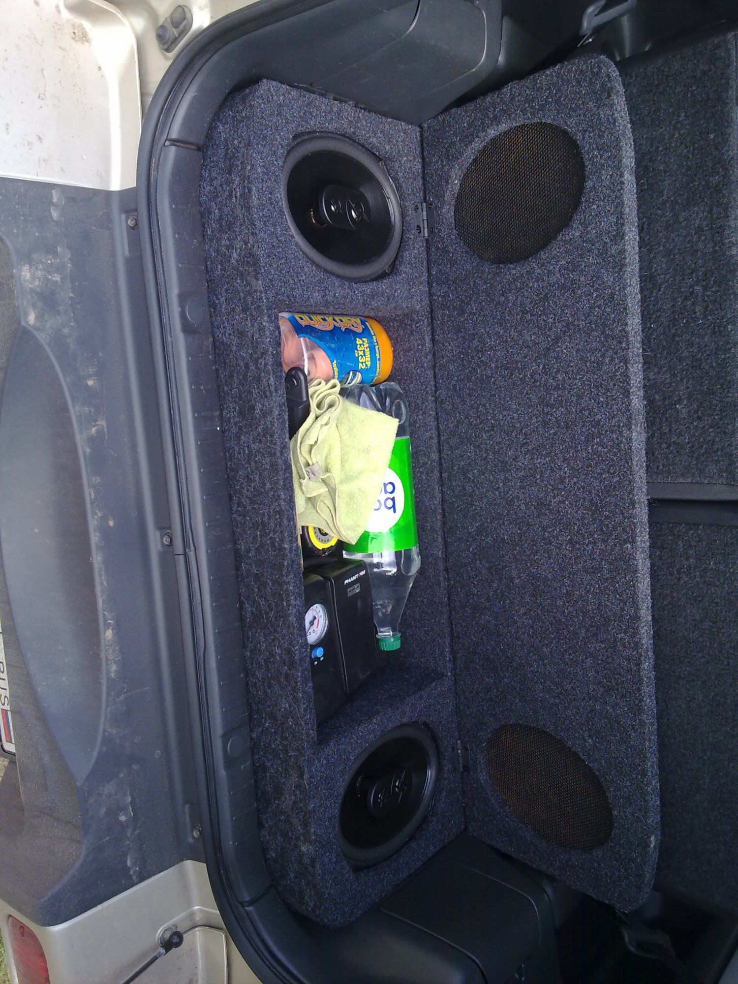

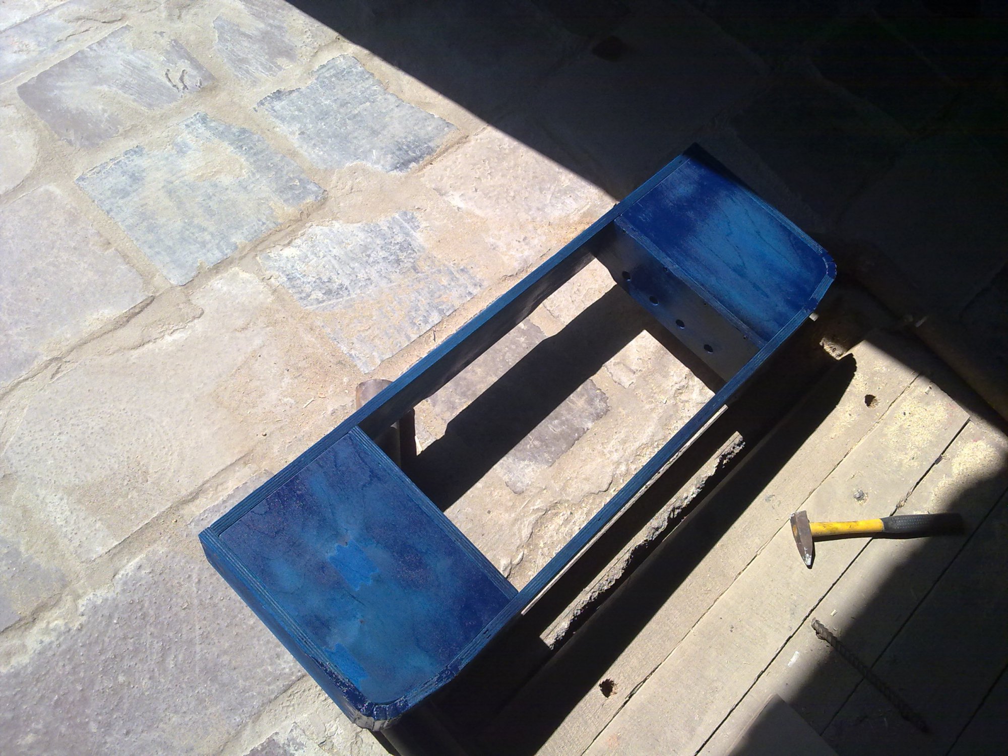

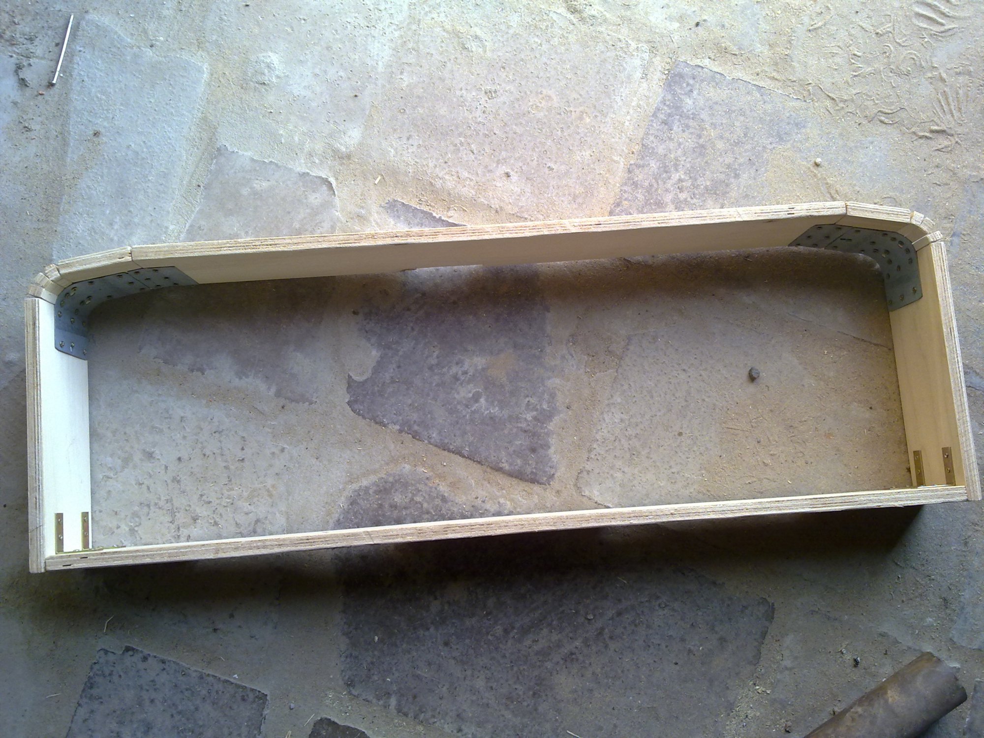

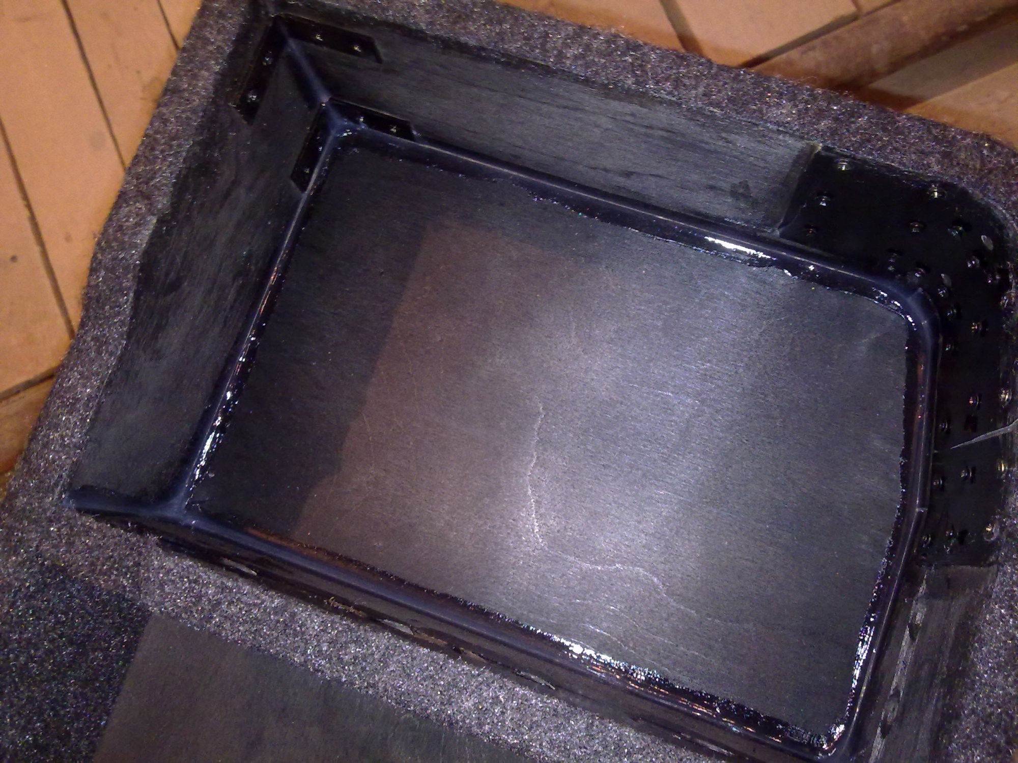

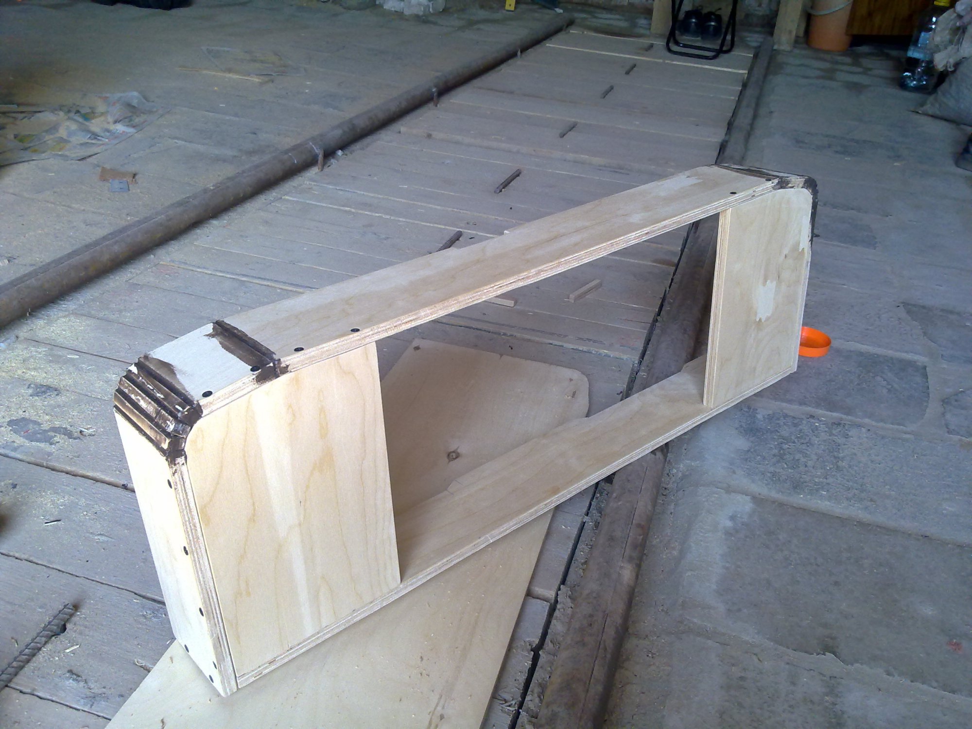

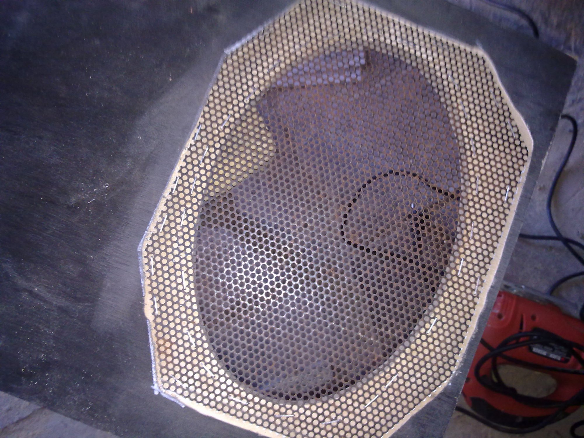

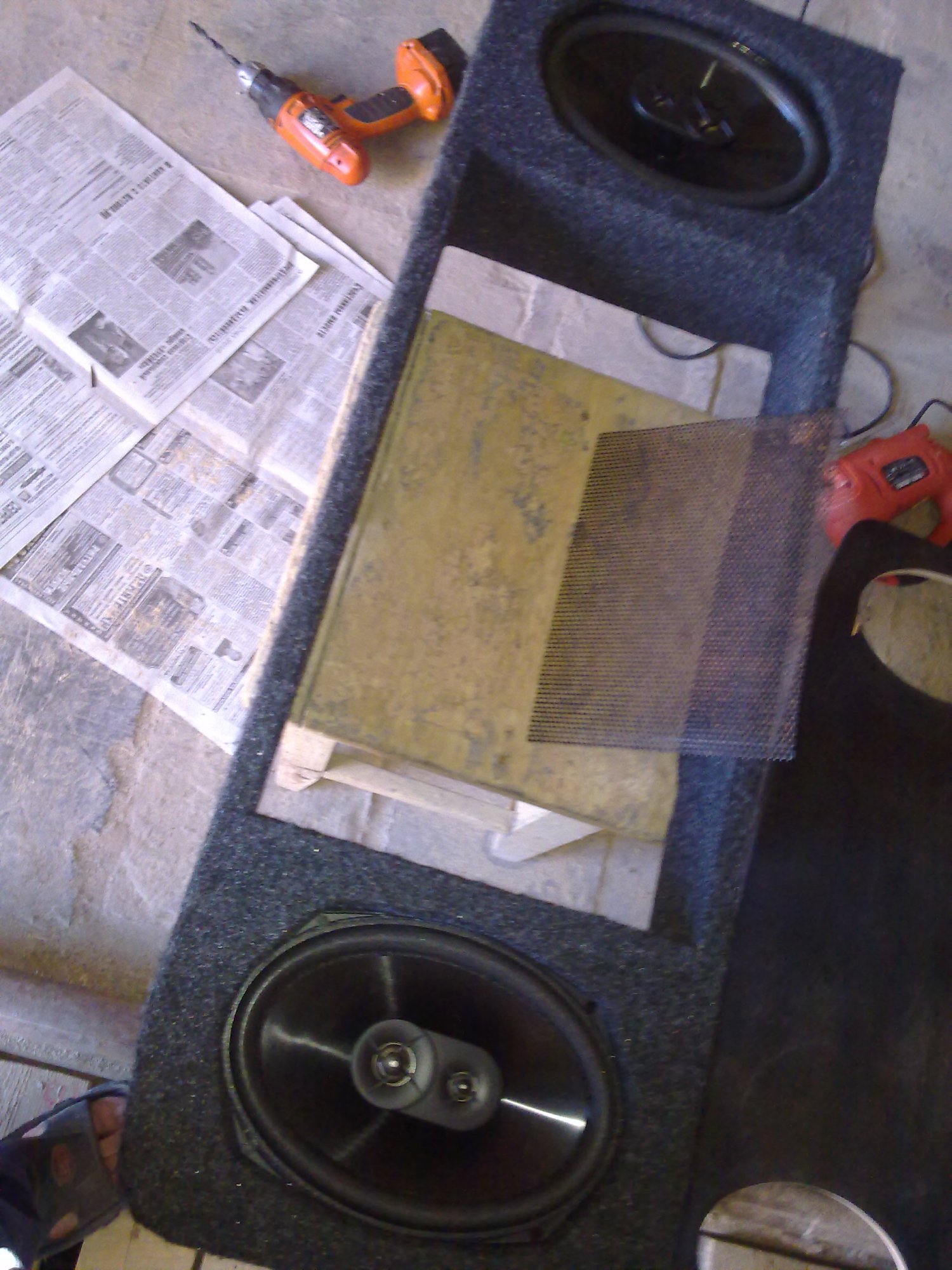

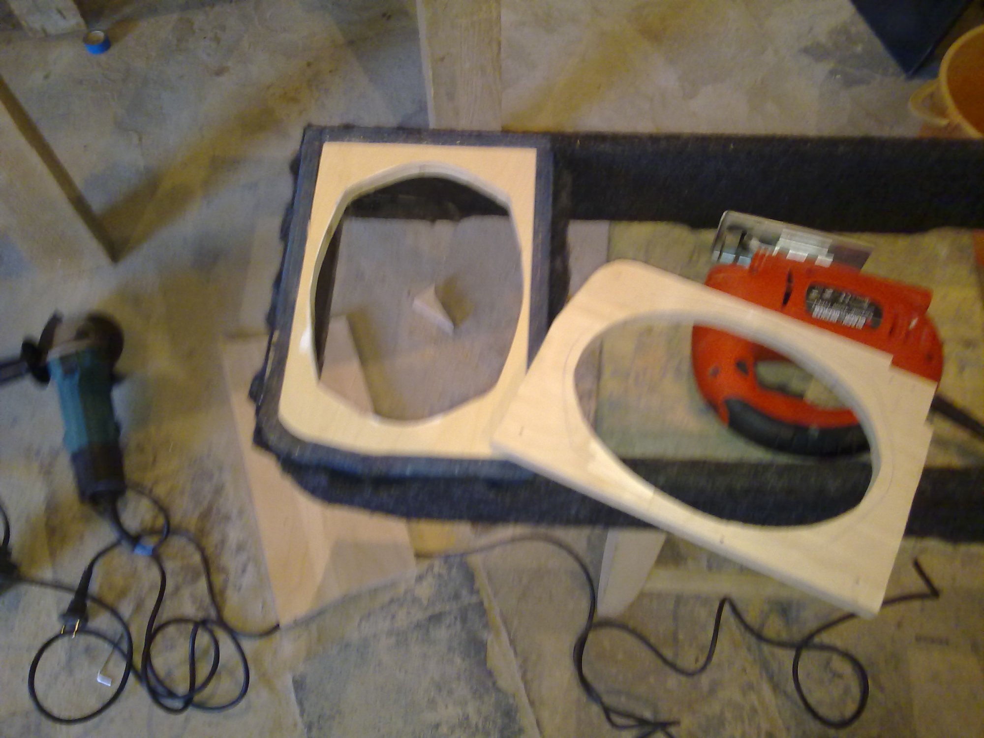

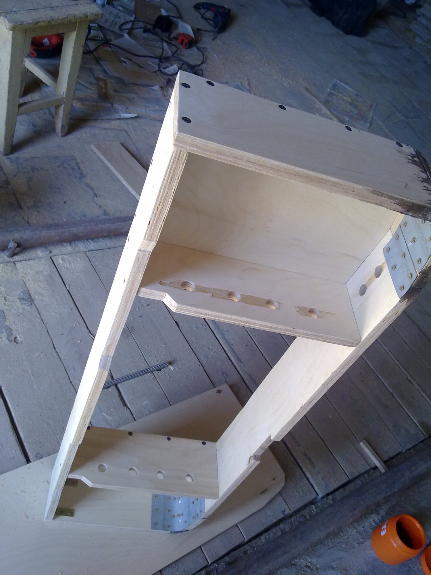

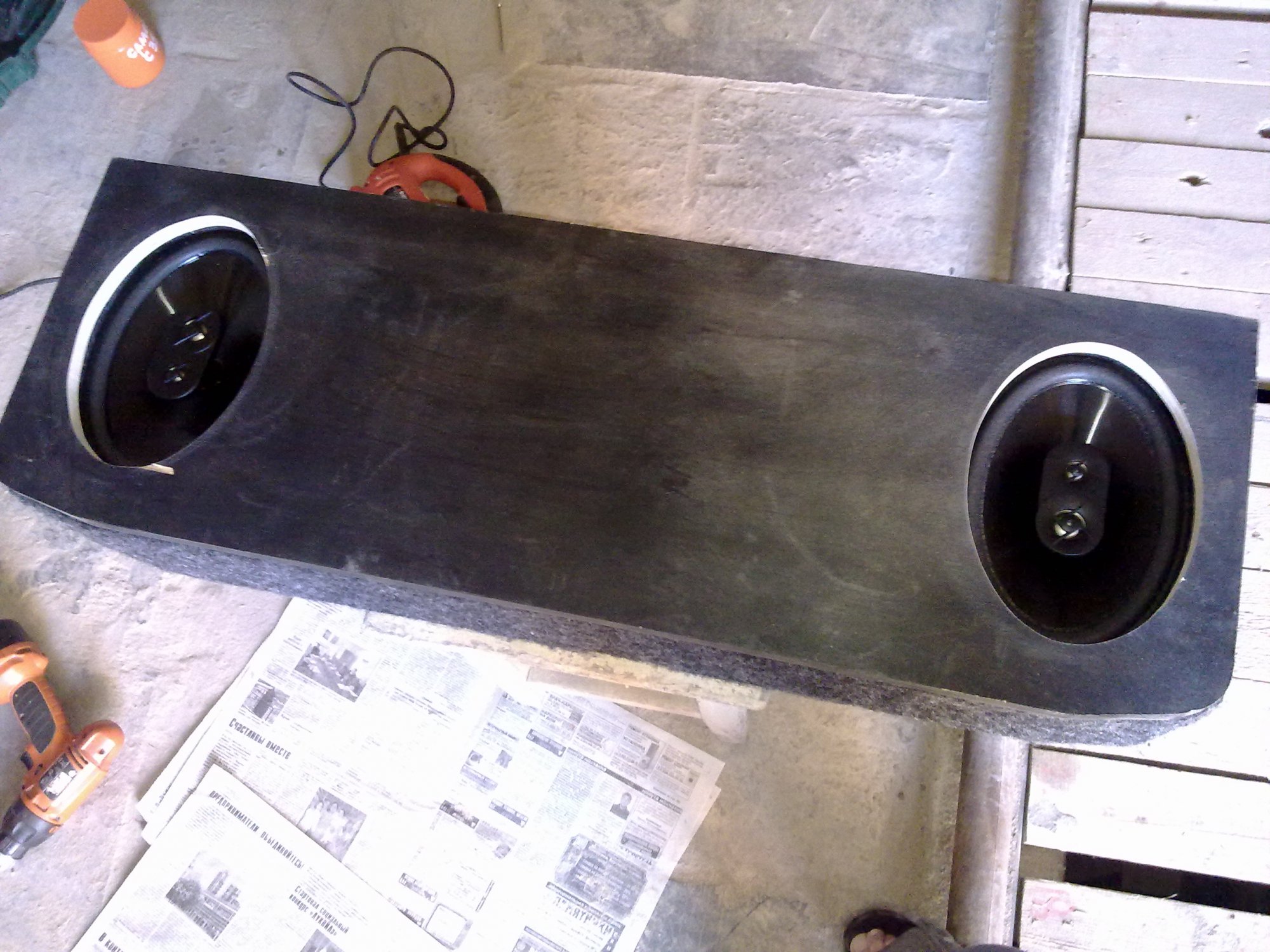

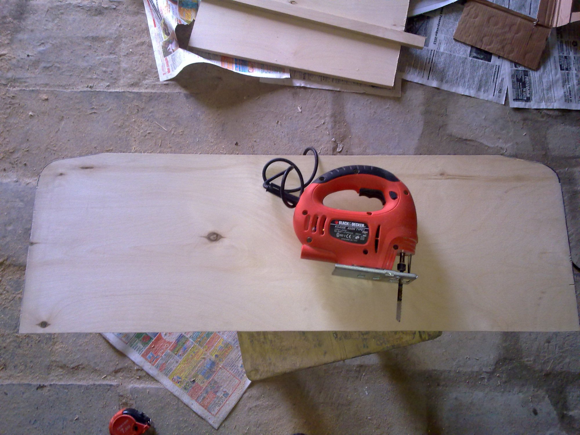

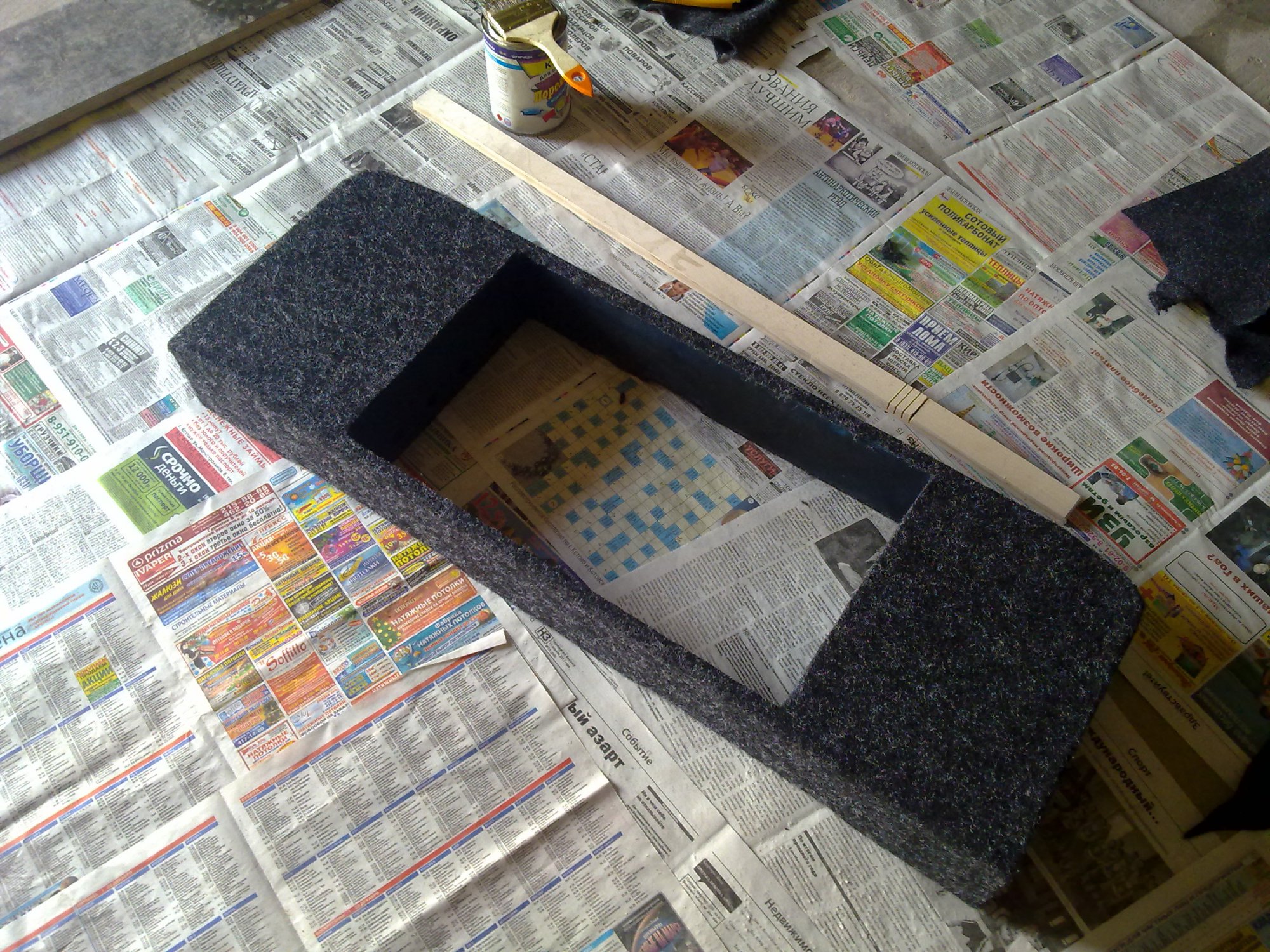

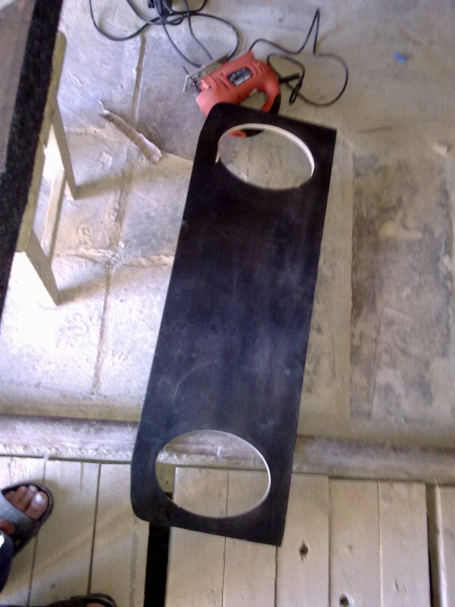

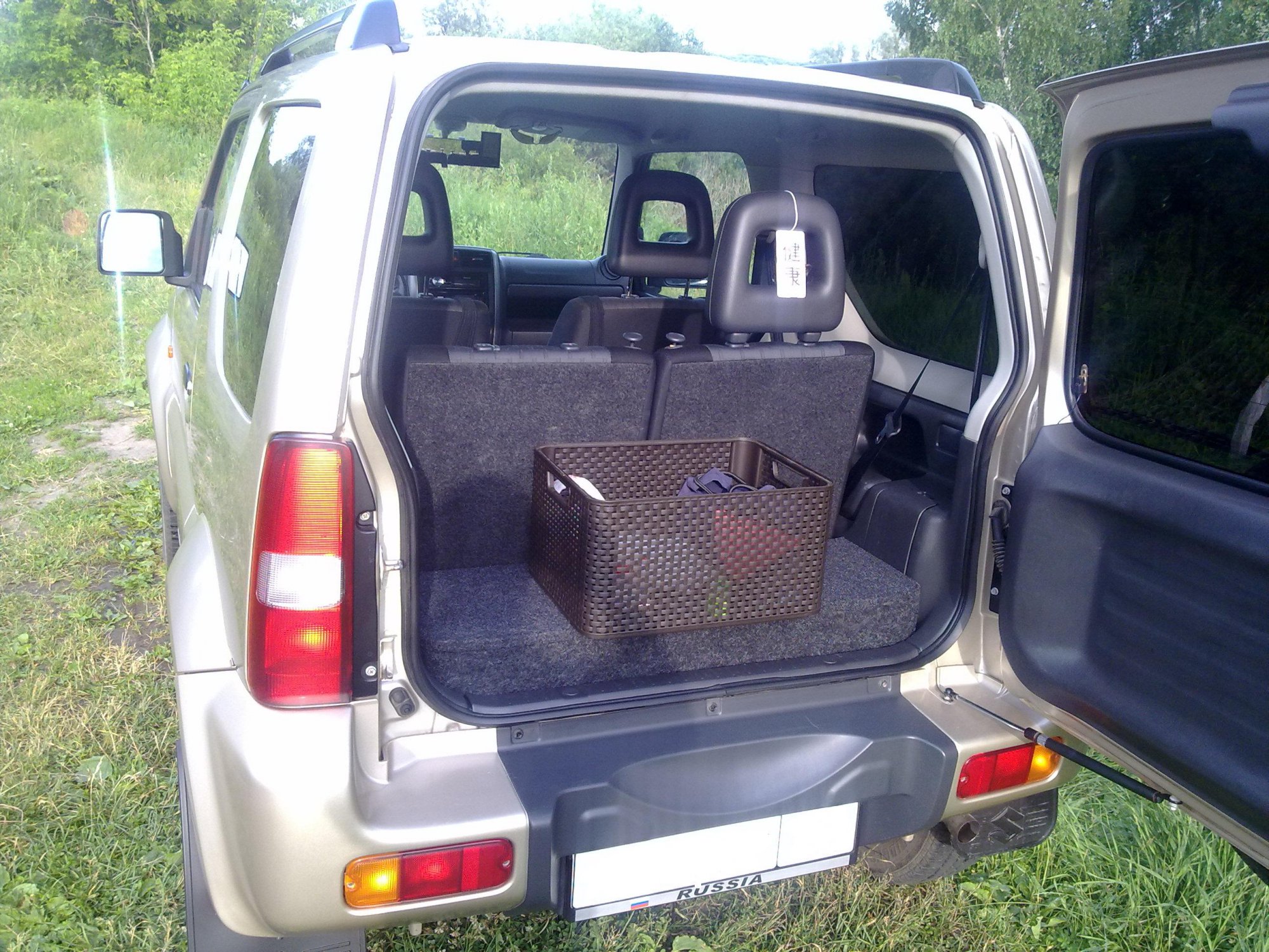

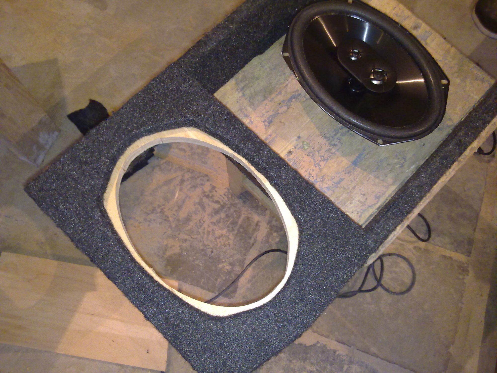

Всем привет! Смотрю и читаю форум с мая , но сам принять участие решил только сейчас , так что прошу принять в ряды Джимниводов ! К приветствию прикладываю фотоотчет по установке задних колонок , ну и заодно получилась небольшая ниша для всякой мелочевки: 08052013230.jpg 08052013233.jpg 09052013237.jpg 10052013241.jpg 10052013244.jpg 10052013245.jpg 10052013247.jpg 10052013248.jpg 15052013249.jpg 16052013250.jpg 16052013251.jpg 17052013253.jpg 17052013254.jpg 17052013255.jpg 17052013258.jpg 25052013262.jpg 19062013291.jpg
Толково! Аккустическое оформление - закрытый ящик? Наполнение звукопоглотителем делал?
Рассмотрел отверстия фазоинвертора... расчитывал?

Не , наполнение не делал - руки не доходят , из чего кстати лучше сделать ? Отверстия - интуитивно .
Играет неплохо , после проклейки шумкой стало лучше , но все равно чего то немного не хватает , может как раз наполнителя ?

расчитай фазоинвертор, иначе получается акустическое короткое замыкание. или переделай в закрытый ящик с наполнением синтепоном.

Думаю двух компонентная будет достаточно. Точнее если рассматривать трех компонентную то какого вау эффекта не будет. Поставил себе вот такие Pioneer TS-A132C
и вот такой саб Mystery MBB-20A по сидушку. Играет в разы лучше. Но нет баса и киков разумеется, и их не будет пока не слепить ящик из фанеры, как писалось выше. То есть если влепить в багажник ящик то будет огонь)
