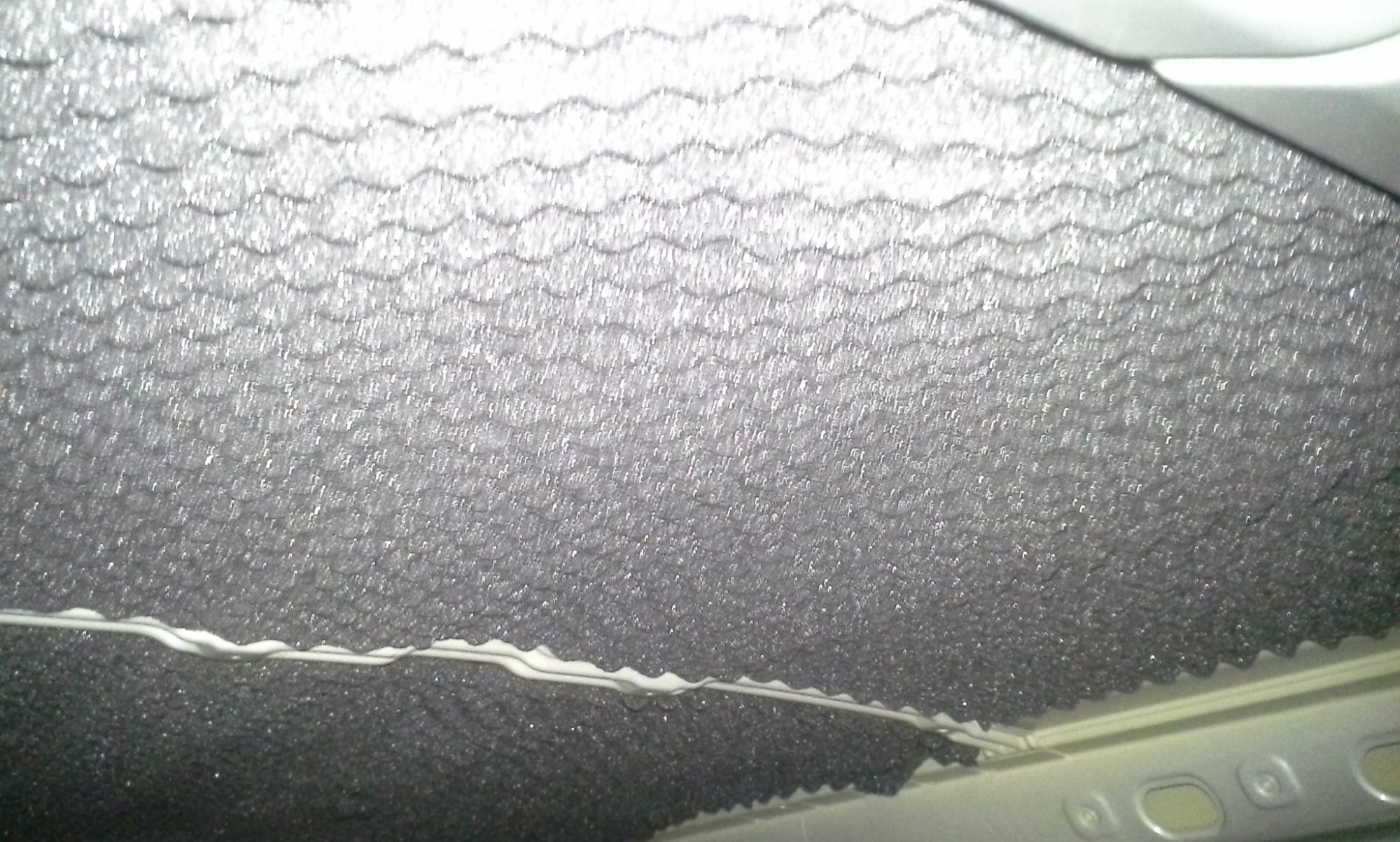

зашумил клопа. работал материалом шумофф. реально очень удобно. двери(аж все 3 сделал раньше) сегодня потолок. пол и арки. голову и акустику поставлю на днях.
пол, арки - 4 мм сендвич вибро шумофф. плюс шумоизоляция 8мм. потолок 2мм виброшумофф плюс шумоизоляция.
.ячейка 15шка. 20140513_134544.jpg -
клоп стал похож на автомобиль. даже штатная хоть немного стала похожа на звук.

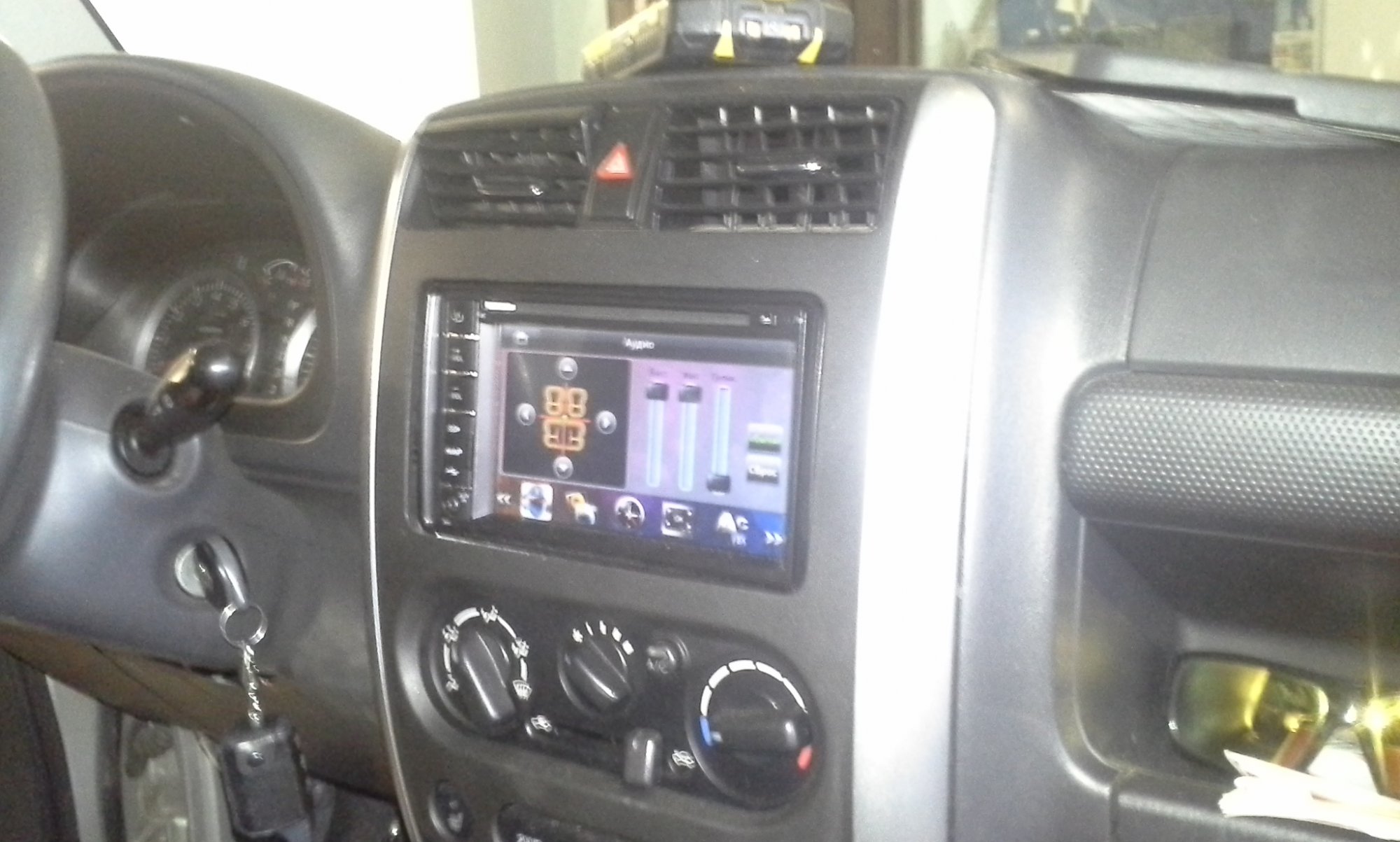

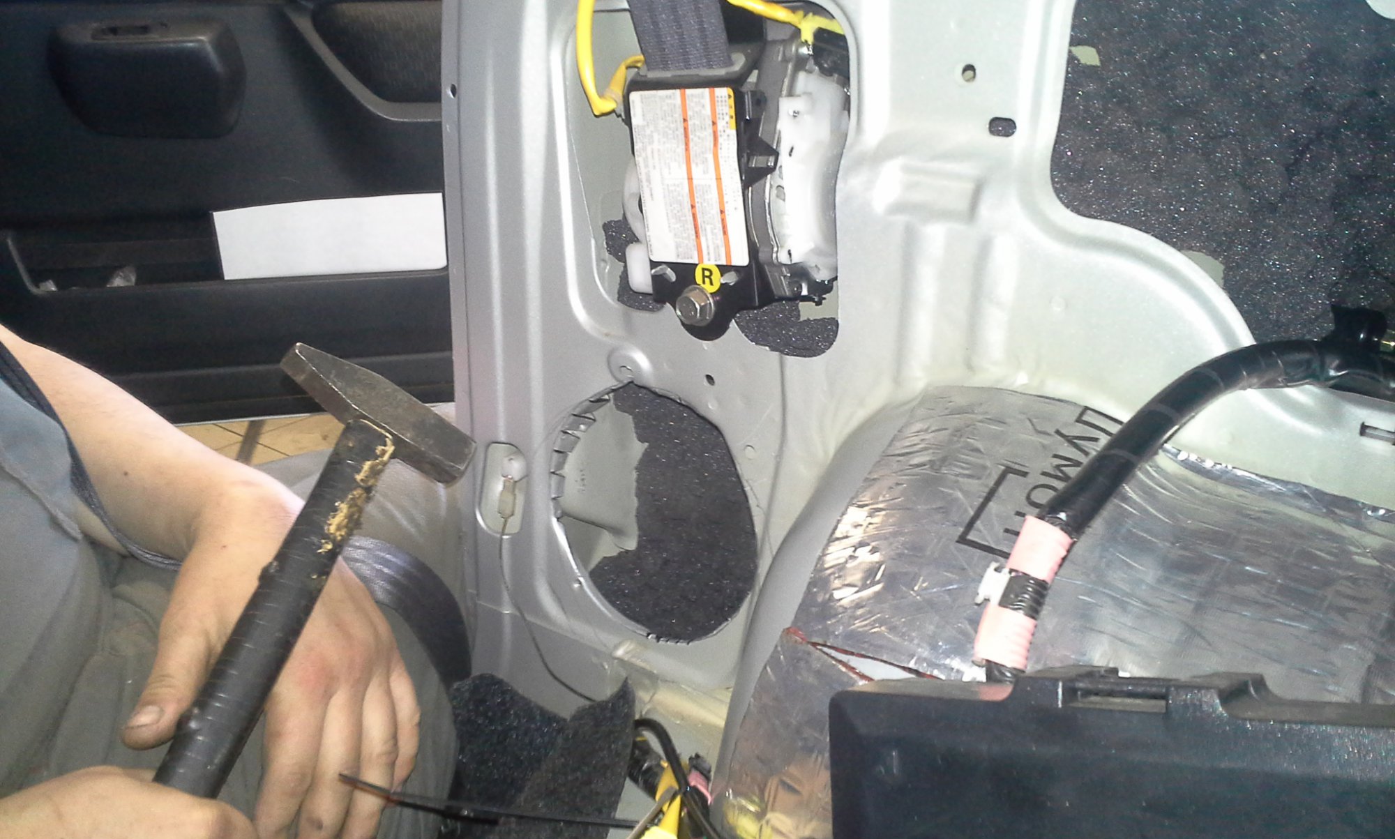

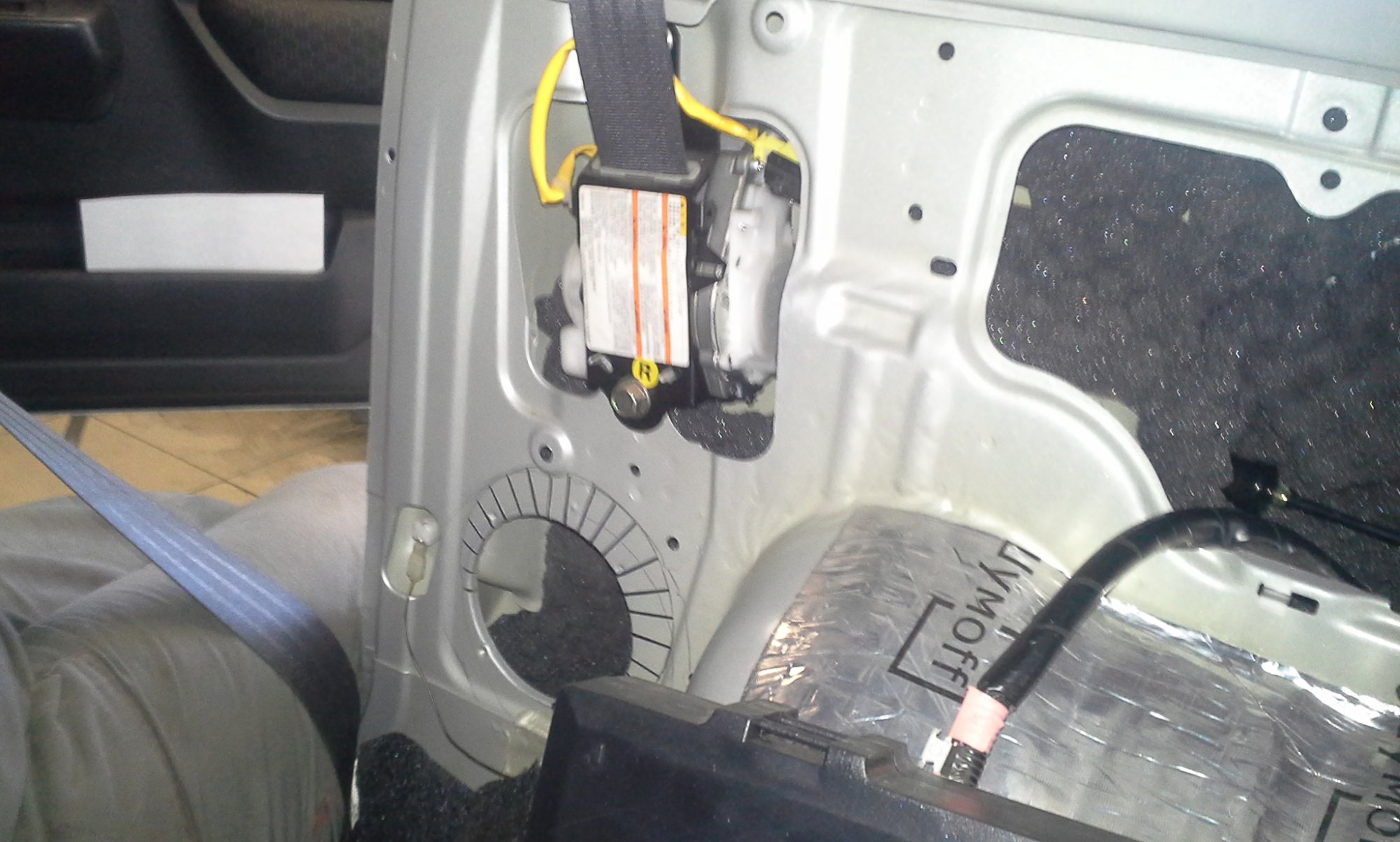

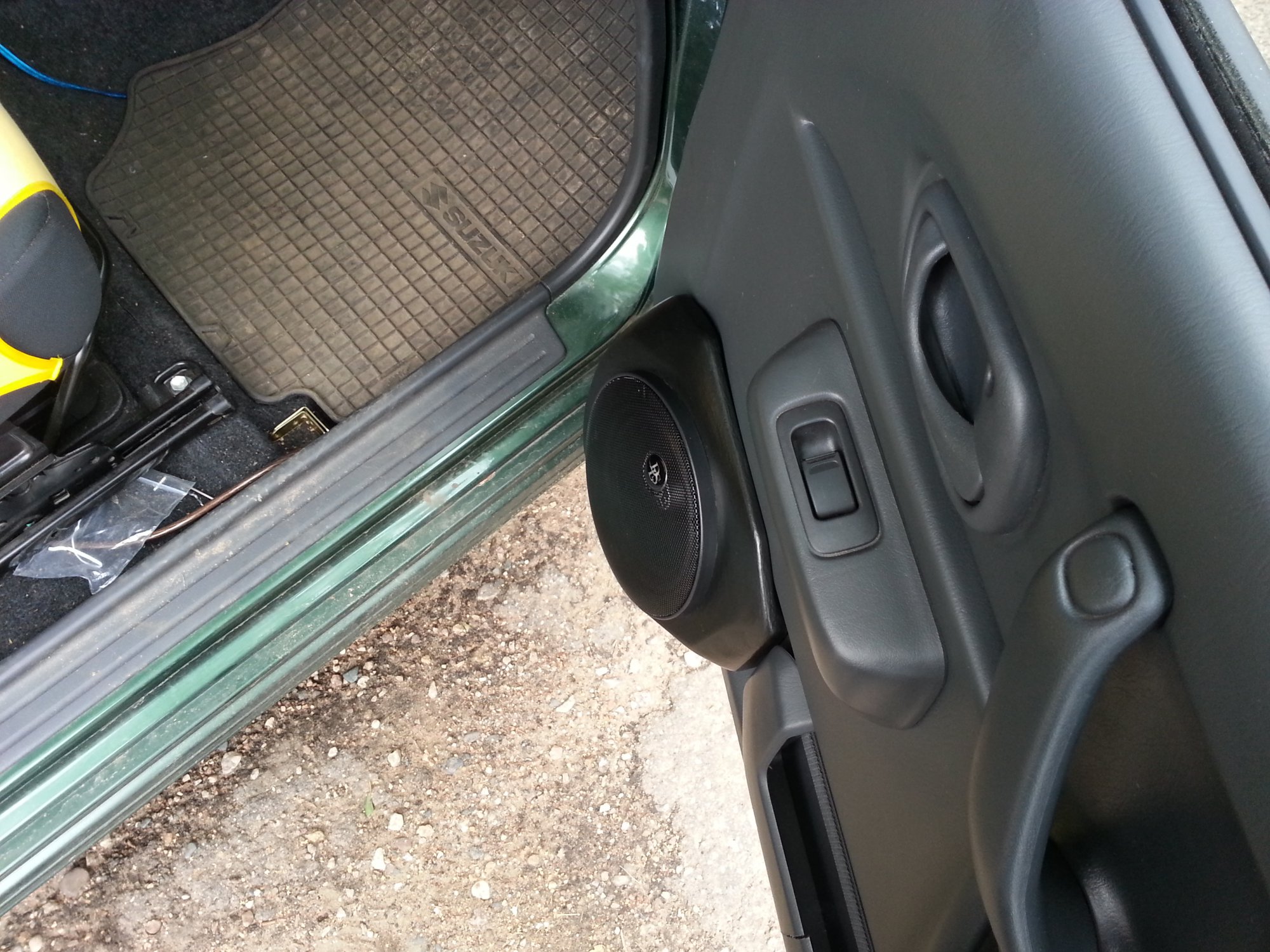

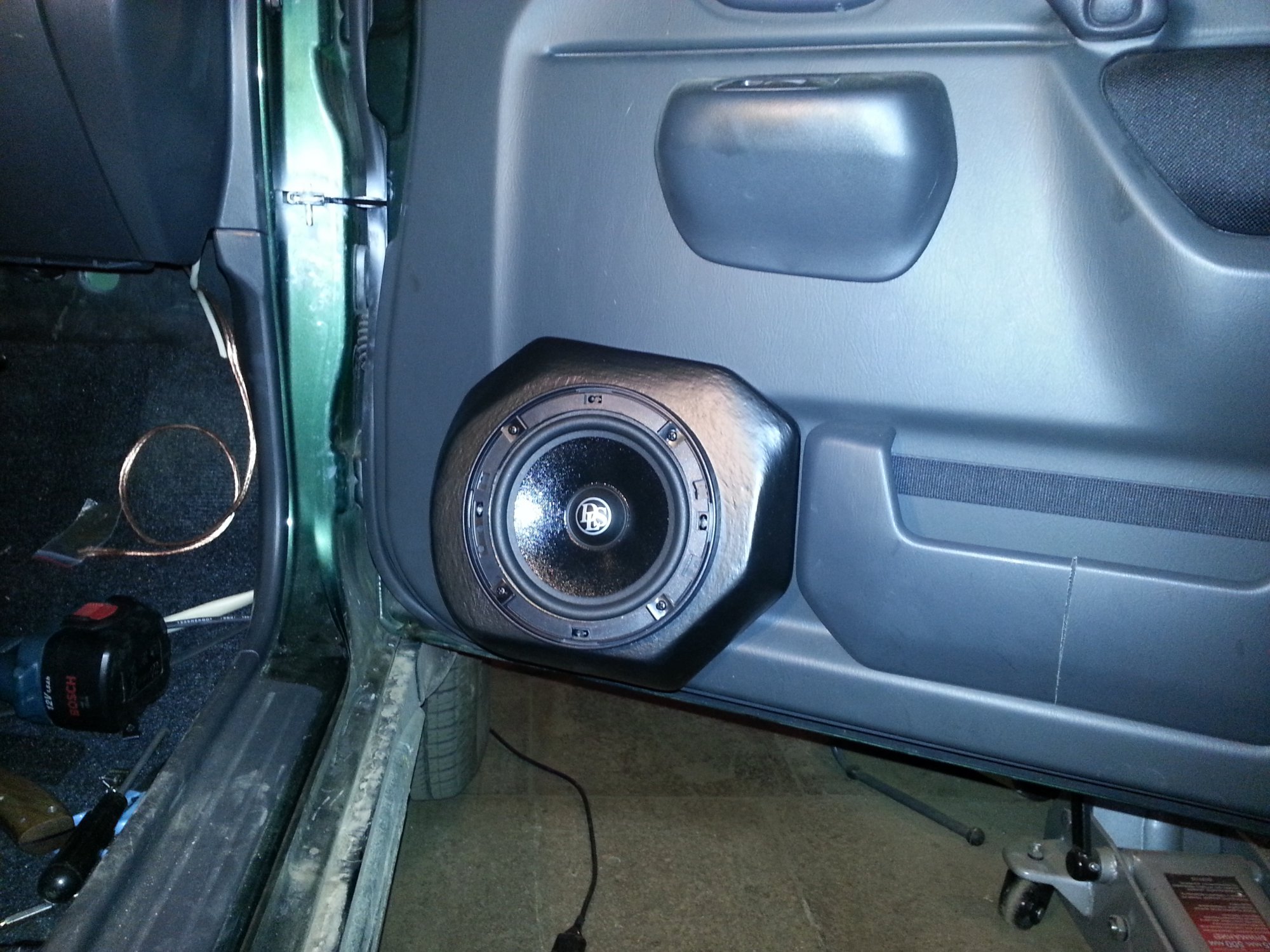

20140515_143107.jpg 20140515_143454.jpg 20140515_130439.jpg поставил акустику. впереди 13 херц с отдельными пищалками и сзади 16е. ну и голова другая. хоть заиграло.. громко)
не харман кардон в РР. но и далеко не штатная.
с 16 сзади пришлось резать метал

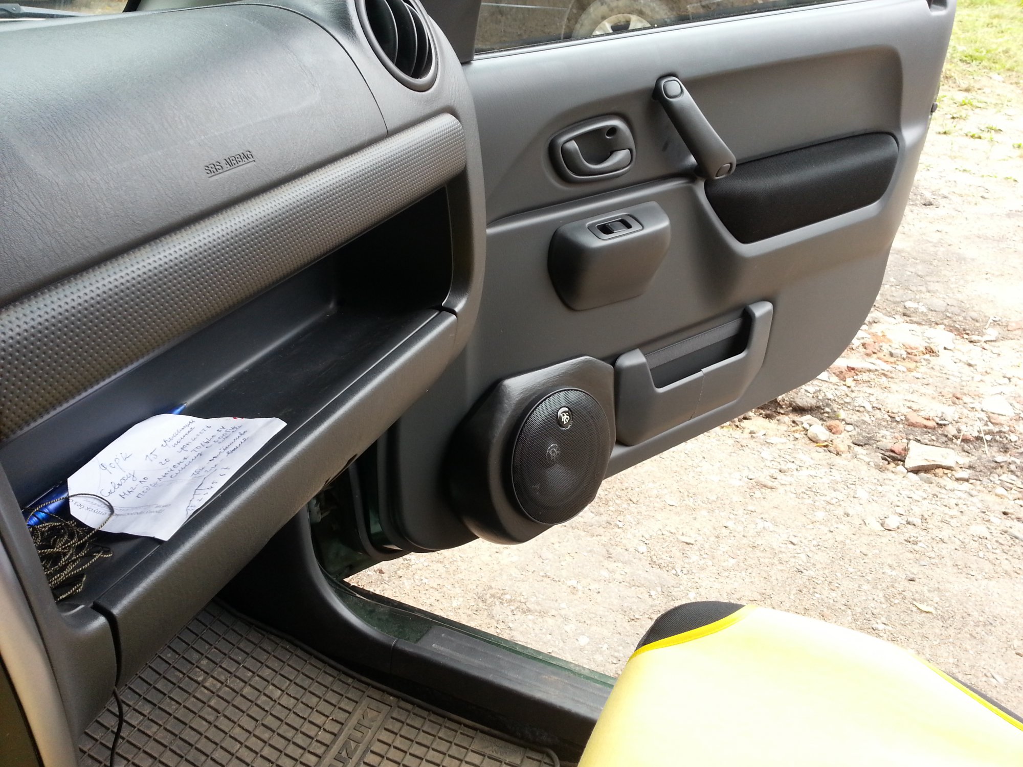

У меня на квадратной витаре-кабриолете стоят подседельники с динамиками 8", я доволен.
Вот тут есть немного фоток как оно реализовано.

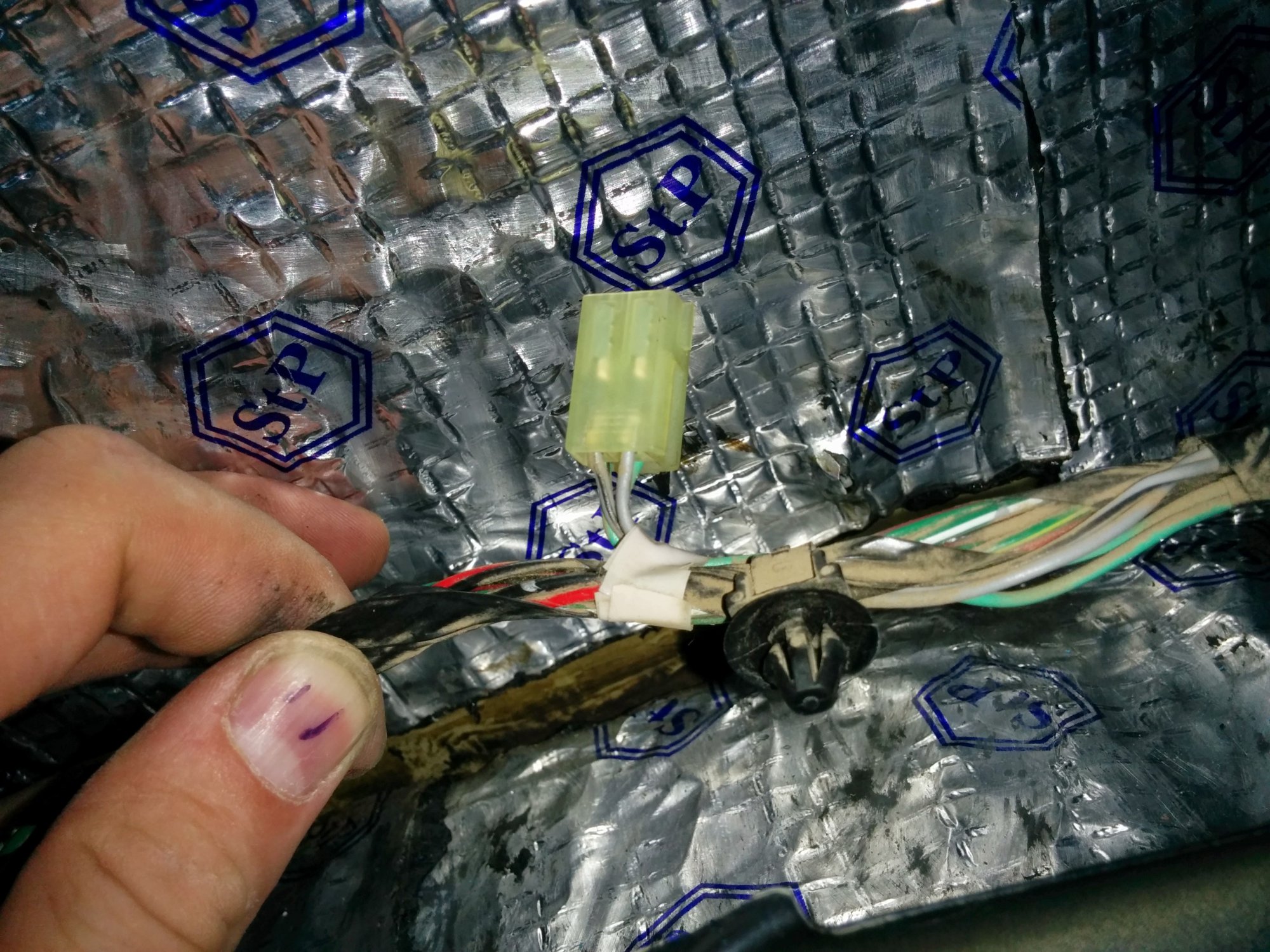

В арке заднего колеса с левой стороны обнаружил штекер. Это и есть проводка к задним динамикам? 111IMG_20140727_210205.jpg
Иван33
Джимозависимый
28 Январь 2014
3,254
596
Россия
SUZUKI JIMNY
зеленые левый динамик,серые - правый. я на +цеплял те что с полоской

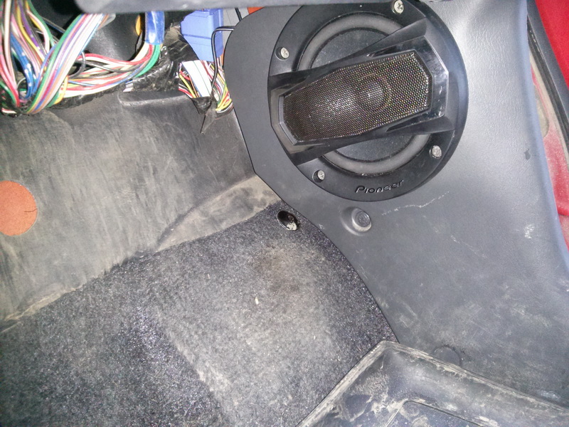

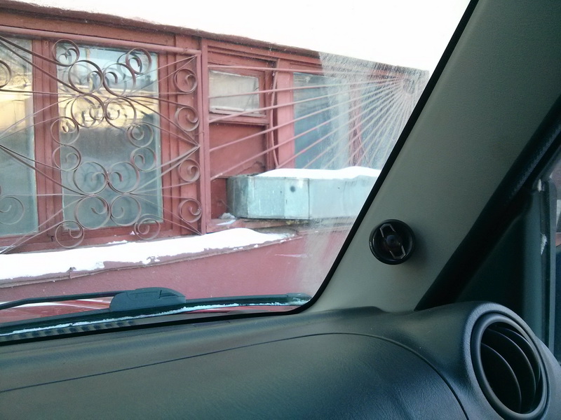

Ставил себе на перед компоненты как на фото. Качеством был удивлен. Супер просто. Теперь разобрал весь зад чтобы поставить задние динами. Тут все советую (точнее многие ставили) коаксиальные 13 см. Я вот думаю а если и назад поставить такие а твитеры пищалки прилепить на стойки где ремни крепятся? Как думаете лучше будет?
