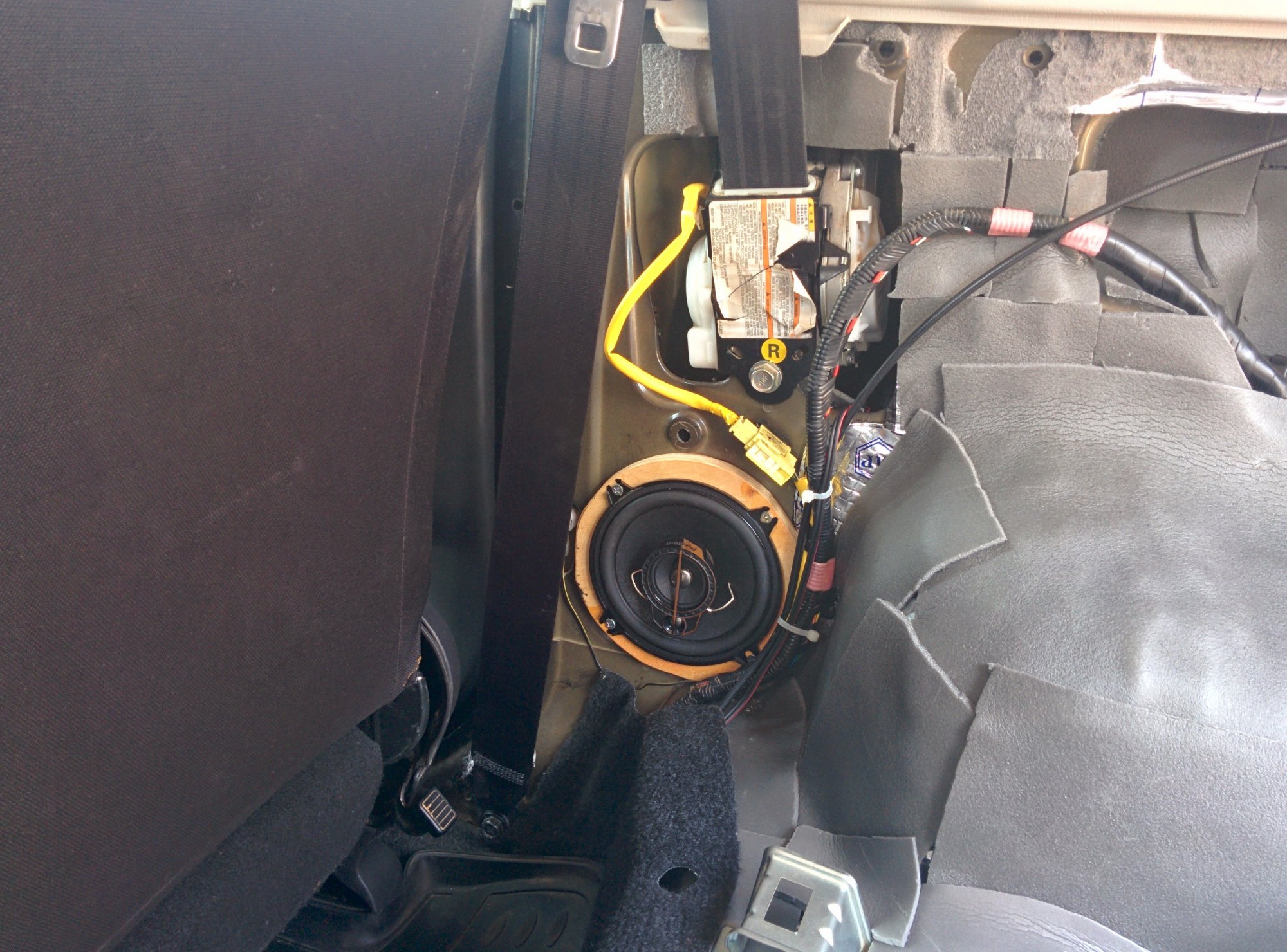

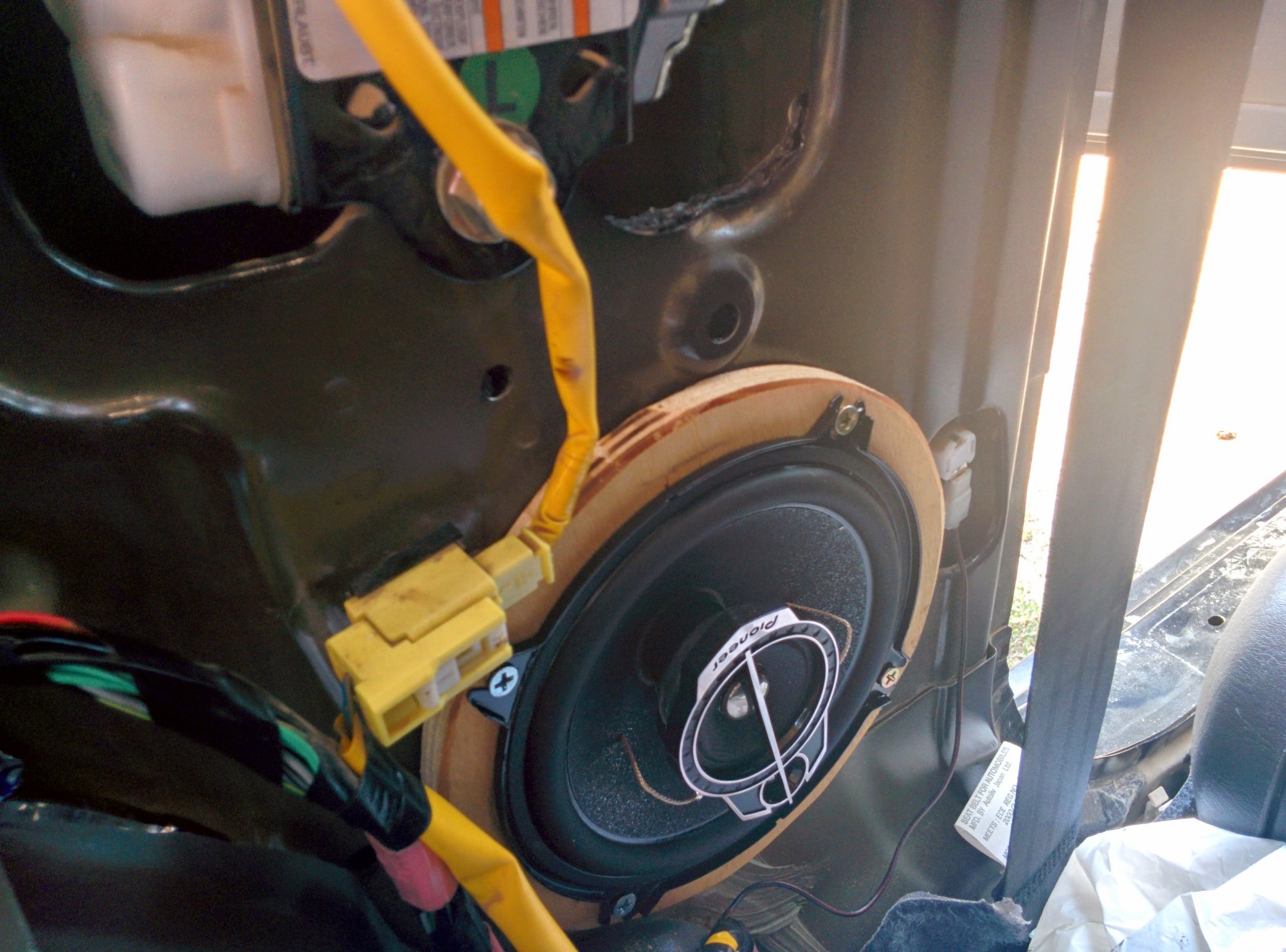

Сначала я замутил себе вот так с проставками. Правда проставки у меня были 15 мм минимум и поэтому пластик упирался в динамик (в его выступающую часть) потом убрал проставки, и просто прикрутил динамики к металлу. Места в нише много и магнит залазит без проблем. На фото 13 см динамики, так что думаю можно их ставить смело, правда при покупке смотреть чтобы верхний "нарост" не сильно выпирал.

Колонки автомобильные PIONEER TS-A1323I, коаксиальные, 300Вт вот такие брал.

ЖВС хорошие мафоны, только на счёт динамика к металлу... слишком уж брутально ) Может уместится проставочка из фанеры 8-ки или хотя бы прокладка из линолеума, должно так гораздо лучше звучать. А вообще, срезать бы эту пластиковую решетку, нафик она кому нужна и сделать норм проставку-подиум, чтобы магнит отодвинуть от задней стенки. Наверняка в комплекте с динами и свои грильки идут.

Так там пластик под углом. Гриль будет не хорошо садится, выигрыша никакого. Только если саму проставку прилепить и для гриля на пластик, другими словами сделать подиум маленький.
