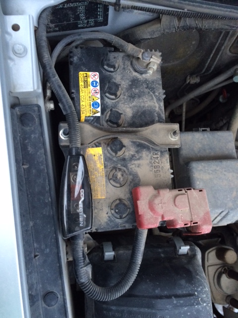

Желтый отрезал с небольшим запасиком у предохранителя, тянул его его на плюс аккумулятора (предварительно засунул его в разрезную гофру) возле аккума соединил с предохранителем и кинул на плюс.

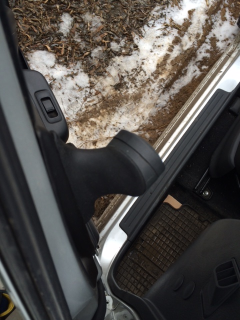

Черный кидается на крепение динамика. Эти два провода я тянул по жгуту проводов которые идут под водительским порожком.
Аудио тюльпаны и синий сигнальный провод протянул под ковролином и накладкой рычага под накладку торпеды (лишнее скрутил там). Ну и потом укорортил провод на пульт. При желании его тоже можно сныкать под ковролином или где нить под торпедой. Могу фотки позже скинуть

Желтый провод укладывается в гофру (покупается отдельно) и просовывается из салона под капот через отверстие в котором проходит тросик открывания капота, у меня там сигналка просунута..

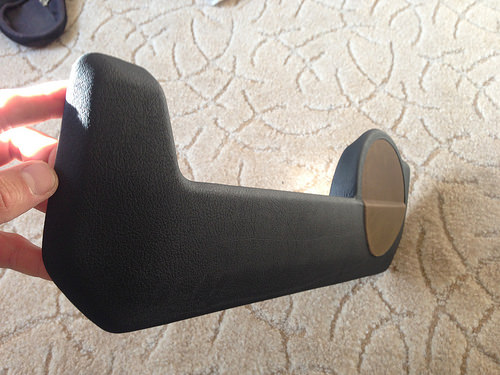

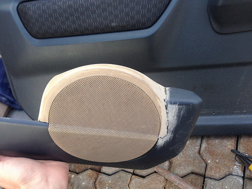

Следил за проэктом на драйве. Круто. Но, блин, их бы гладеньким чем-нибудь обтянуть, схожим по структуре с пластиком двери. Кажется получше бы получилось, чем карпетом этим с "хим завивкой" савдеповским.
kiselev-foto
20 Февраль 2013
462
362
Владимир
скоро будет Джимни :)

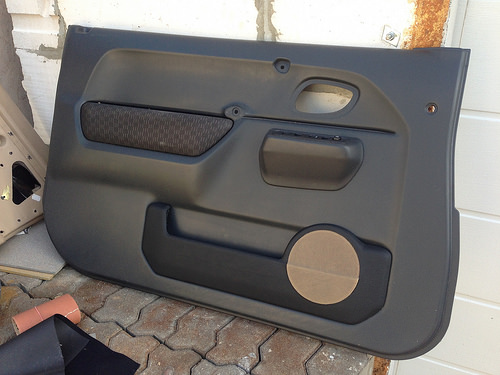

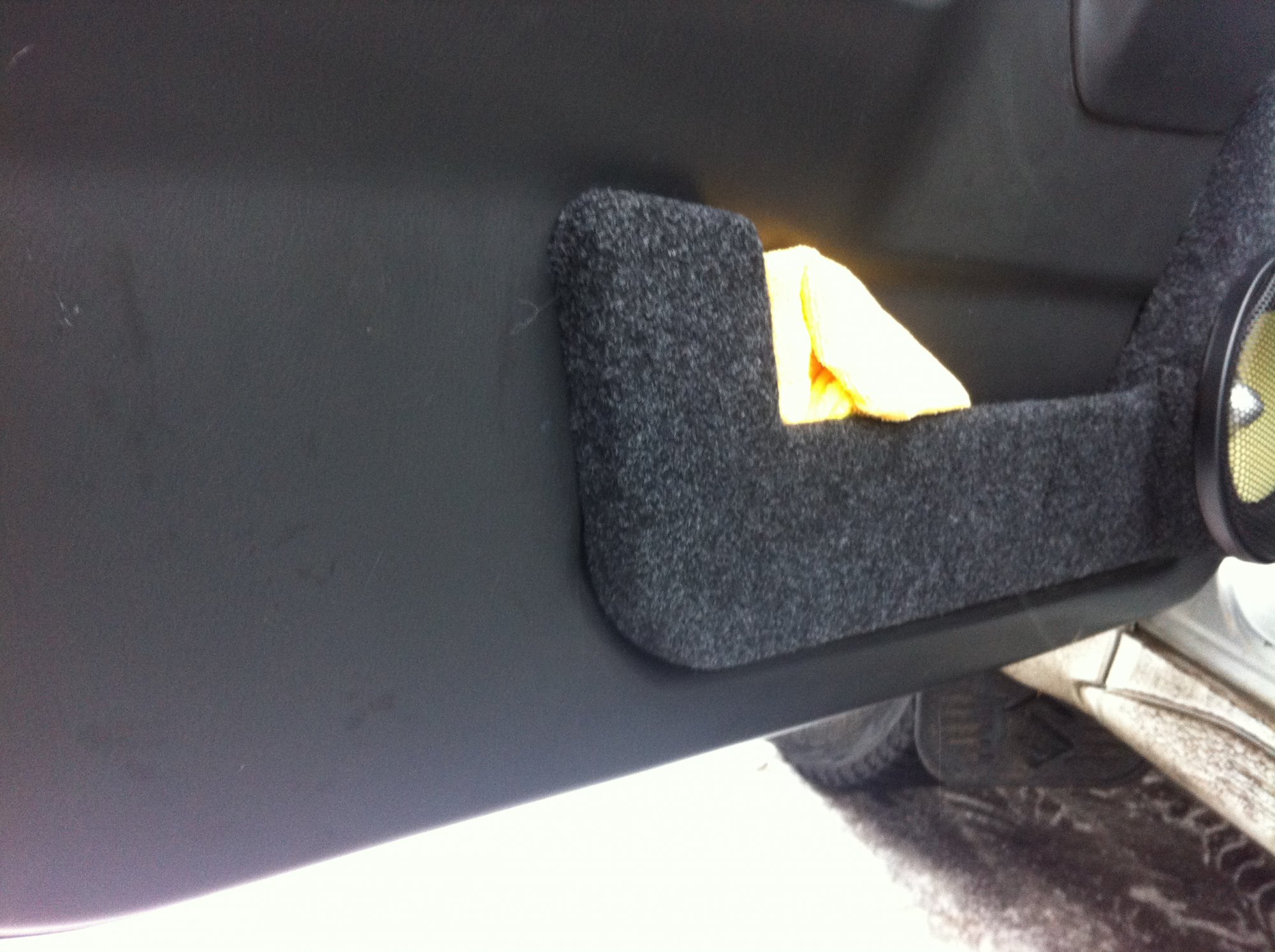

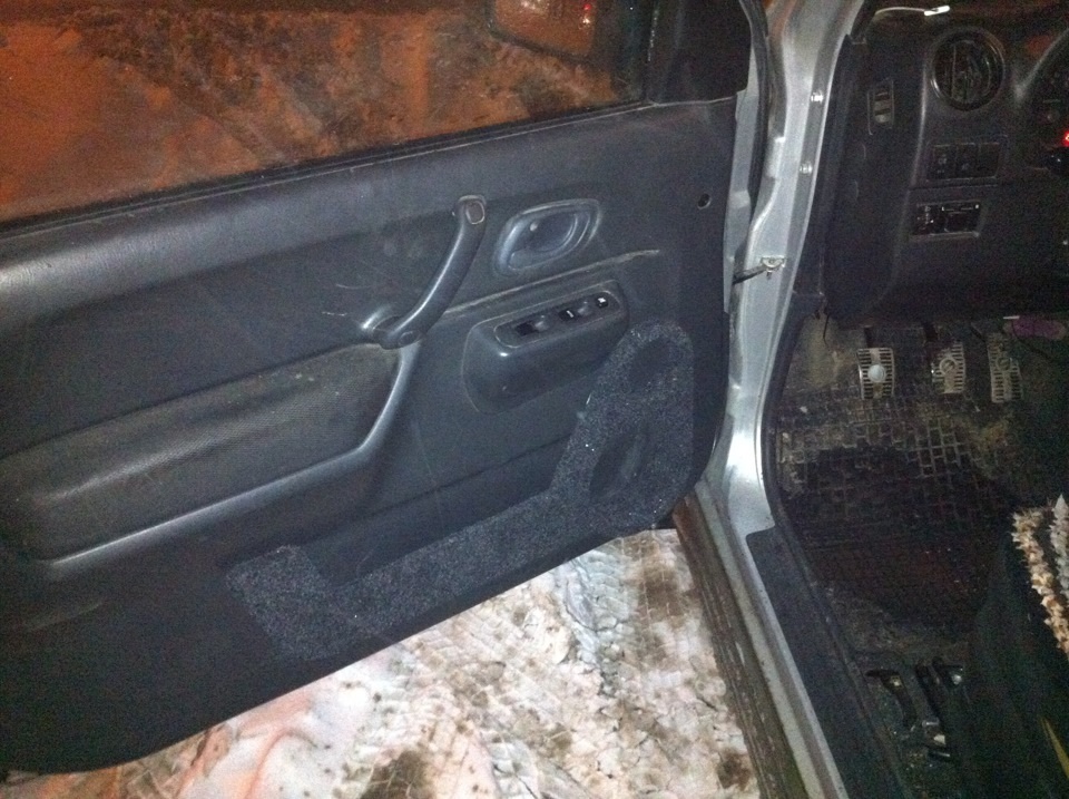

Есть кожзам. В цвет. Но без швов заклеится только под нижний круг - под коаксиал или 2 полосы компонент.[DOUBLEPOST=1418714956,1418566477][/DOUBLEPOST]таки воткнул колонки
http://www.drive2.ru/l/5240519/

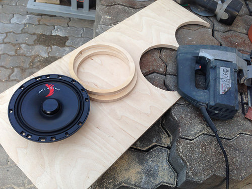

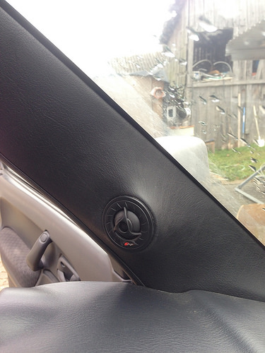

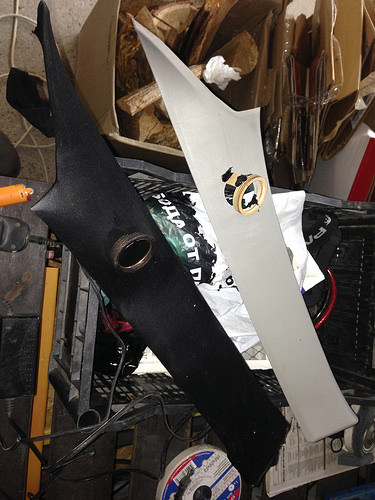

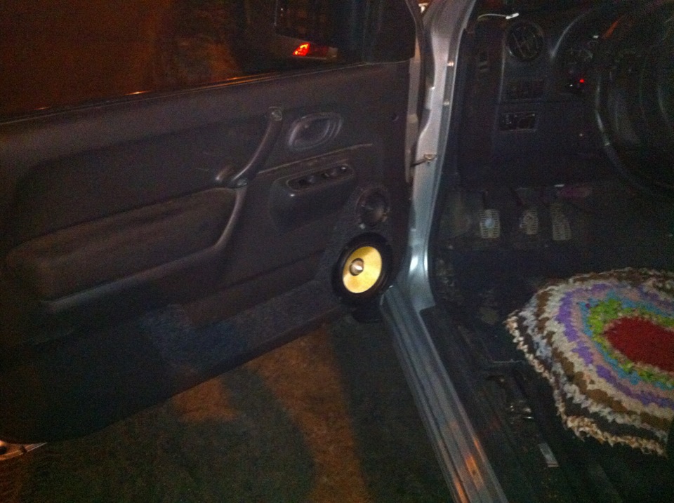

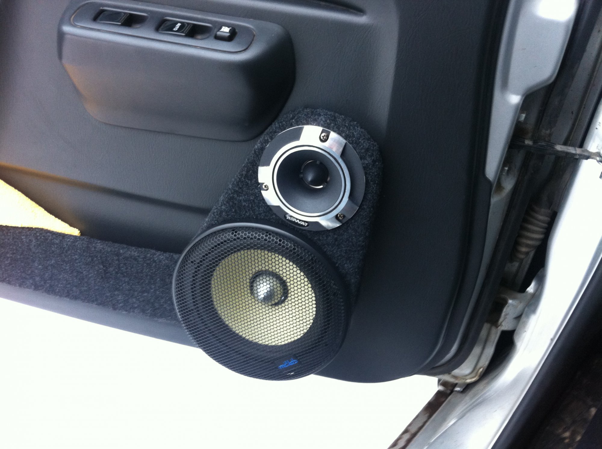

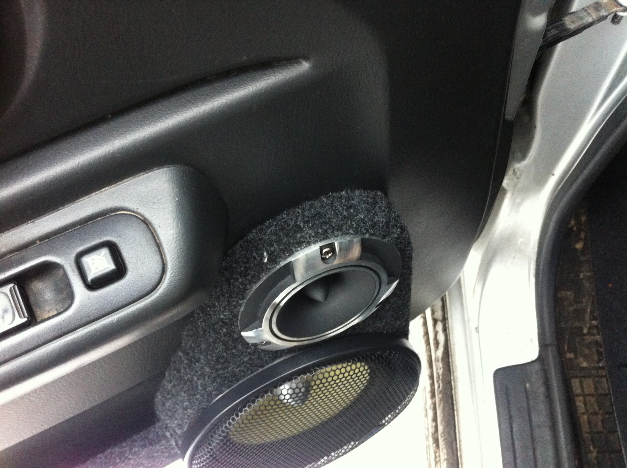

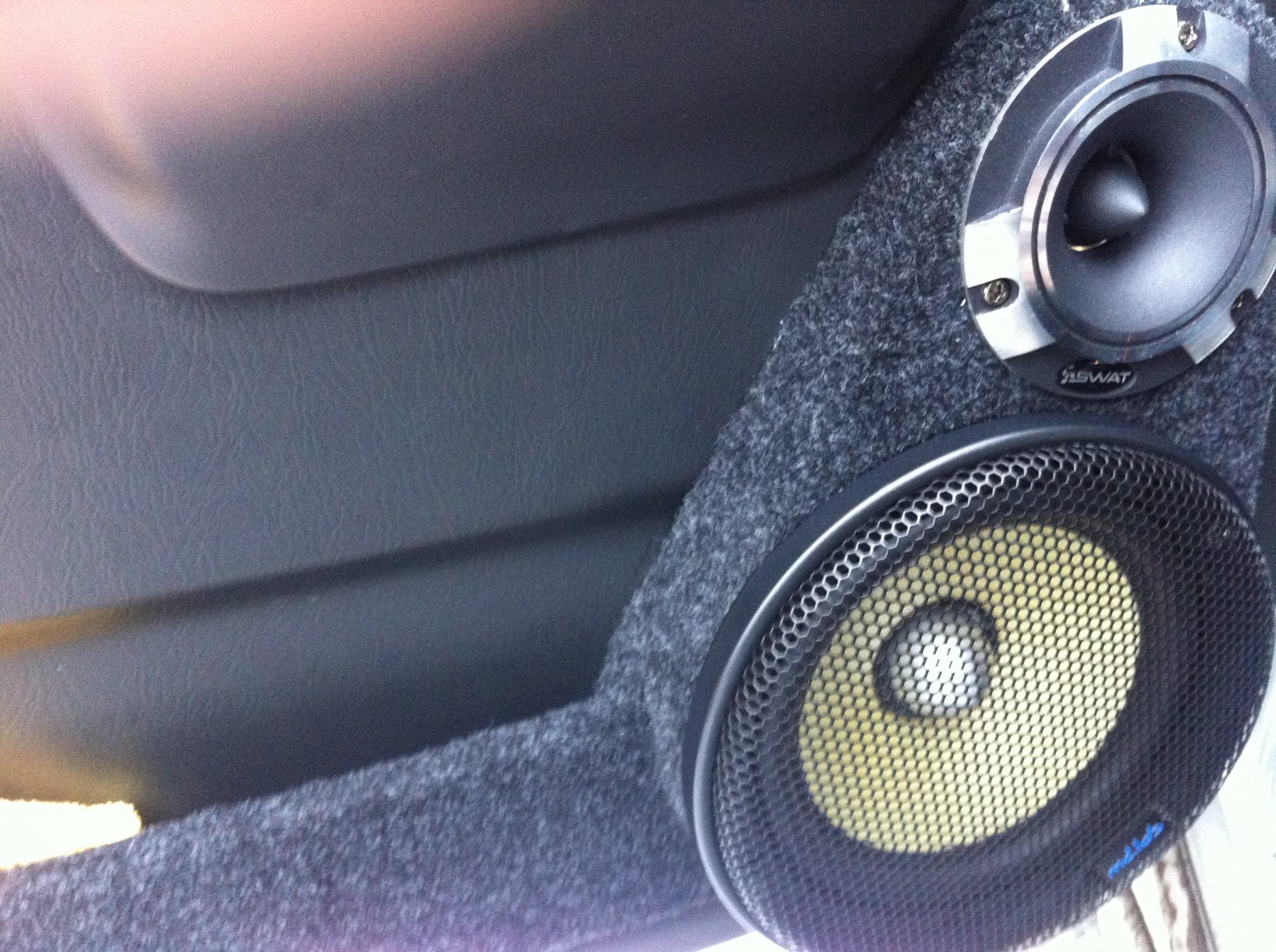

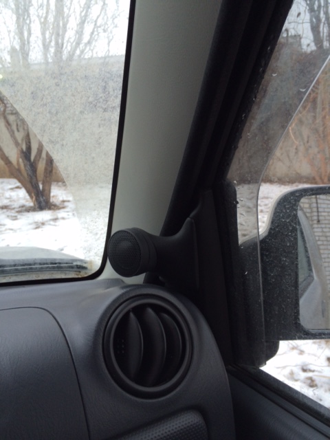

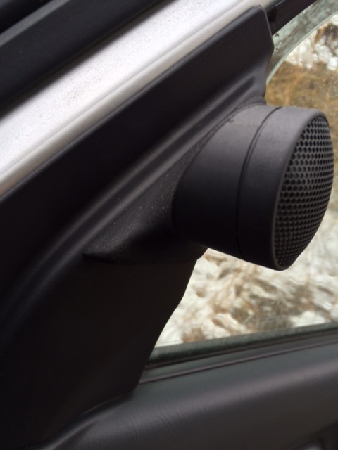

b27f0dcs-960.jpg [DOUBLEPOST=1418977930][/DOUBLEPOST]ВЧ - SWAT, рупорные 4 дюйма (потом поменяю на СЧ)
СЧ_НЧ - ALPHARD 65 (170мм)

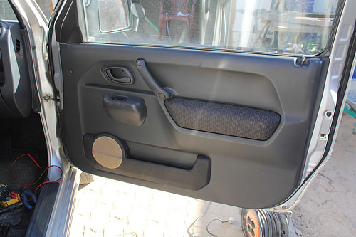

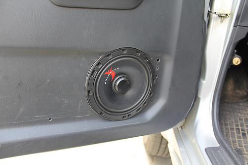

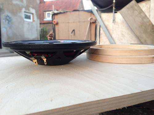

А пока похвастаюсь своими не доделанными фронтами.(фотки летние....какие нашел)
Решётку вырезал от дверей бмв(слепил из того что было).
Обклеил винилискожей(осталась только черная от бмв...стоит цука 30 евро за метр). Решетку покрашу позже.
Крайне тонкие(что важно) и неплохие миды! Снял тоже с бмв(всеравно там головы ща нету).
Изготовление верхов

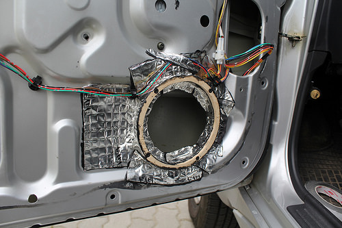

Всё отлично! Но не понравилось как сделано вибро-шумка!
И как я понял "голова" не поменяна?
Buratilo
29 Сентябрь 2013
312
Калининградская обл.
Шумка не сделана. Только закрыл дырки у динамика. Еще руки не дошли. Поставил обшивки проверить - и забил.(Приоритет по музыке был в последнюю очередь...я сейчас занят лифтом и колесами) На голову денег пока нету(будет нексус 7 или аналог). Во всех машинах у меня были car pc, тут не исключение(только уже на планшете...т.к. места маловато для настоящего пк...да и планшеты сейчас очень даже неплохи для таких функций). Ну а пока голова подключена к усилку.(звук конечно муть..... но как времянка пойдет).

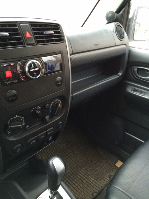

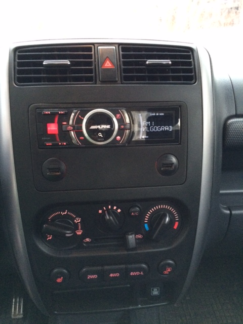

Мои пять копеек в тему.

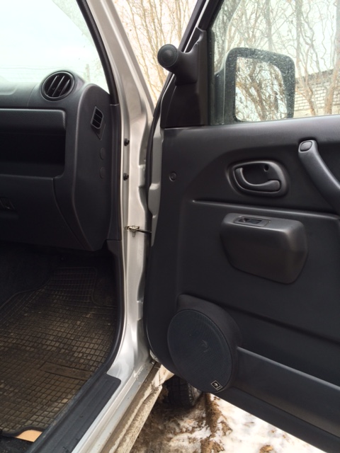

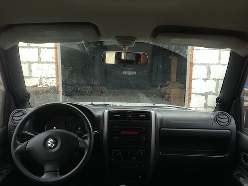

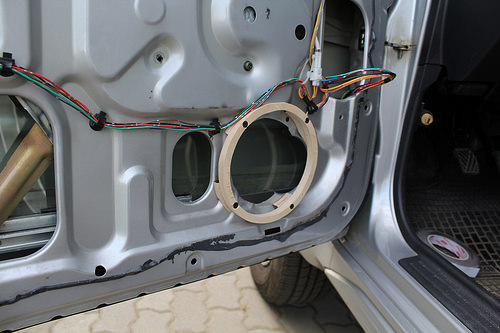

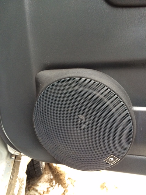

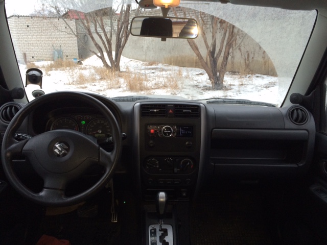

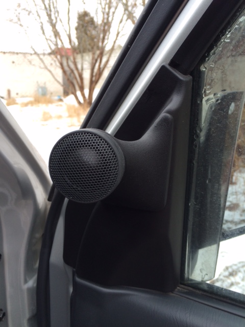

Штатный звук в Jimny таков, что лучше бы его не было совсем… Изначально витали мысли выклеить хитрые боксы в районе установки штатных, не хотел трогать двери. Даже брал на пробу 13-см Focal (модель уже не помню, дело было весной 13) которые, по тестам, способны играть в ЗЯ малого объема. Соорудил пробные коробки, послушал и похоронил эту затею. Единственный путь-установка акустики в двери, остальное потраченное зря время, деньги и самообман.
В итоге:

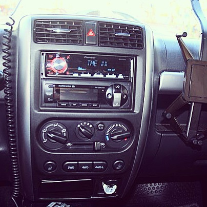

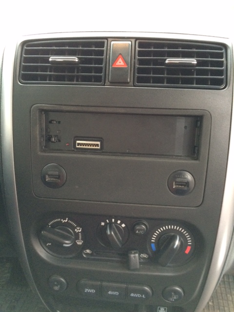

Голова - AlpineiDA-X311RR. Вполне.. при всей моей нелюбви к alpine, зато очень гармонично вписывается в интерьер.) Вместо использования переходной рамки был безобразно изувечен штатный Clarion. Задействована часть корпуса (позволило использовать штатный разъем питания и штатный крепеж) и передняя панель после глубокой пластики (угадывается по USB-зарядкам в местах крутилок) с окончательной покраской «под пластик».
Внешний усилитель -двухканальный AudisonSR 2 под водительским сид., с питанием непосредственно от аккумулятора.

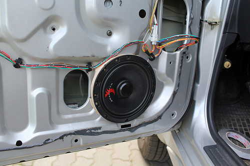

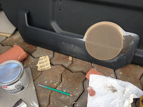

Акустика (я сторонник ТОЛЬКО фронта) - двухполосники HelixP236 (6.5” woofer, 1”tweeter) в двери. Подиумы – чулоки-носоки, пена, эпоксидка, окончательная покраска «под пластик». В штатных местах спрятаны кроссоверы. Подиумы низкочастотников помимо пластика притянуты к «железу» двери через дистанционные трубки, двери «зашумлены».
Результатом доволен. Про саб.. Даже есть в наличии усил RockfordFosgateT400-4 и саб HertzES200 ЗЯ 15л, но необходимости корячить не вижу, Helixи без саба справляется достойно. А вот «шумить» весь пластик крайне необходимо (до задней части салона так руки и не дошли пока).
Мнение сугубо личное как и изготовление сего. Второй раз не взялся бы…
