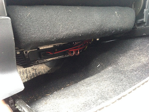

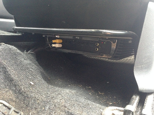

Вот как выглядит усилитель под водительский сиденьем(тут спрашивали..).
Вид с переди:
Вид с зади:
Ногам не мешает(да и ничему не мешает). Правда пришлось повозится с кронштейном и крепежом проводов так, чтоб их не оторвало от постоянных движений кресла туда-сюда(для посадки пассажиров). В кратце: нужно организовать неподвижное движения кончиков проводов(иначе оторвет... особенно зимой - когда провод полукаменный), а все остальное пусть гнется(но не мешает салазкам).
