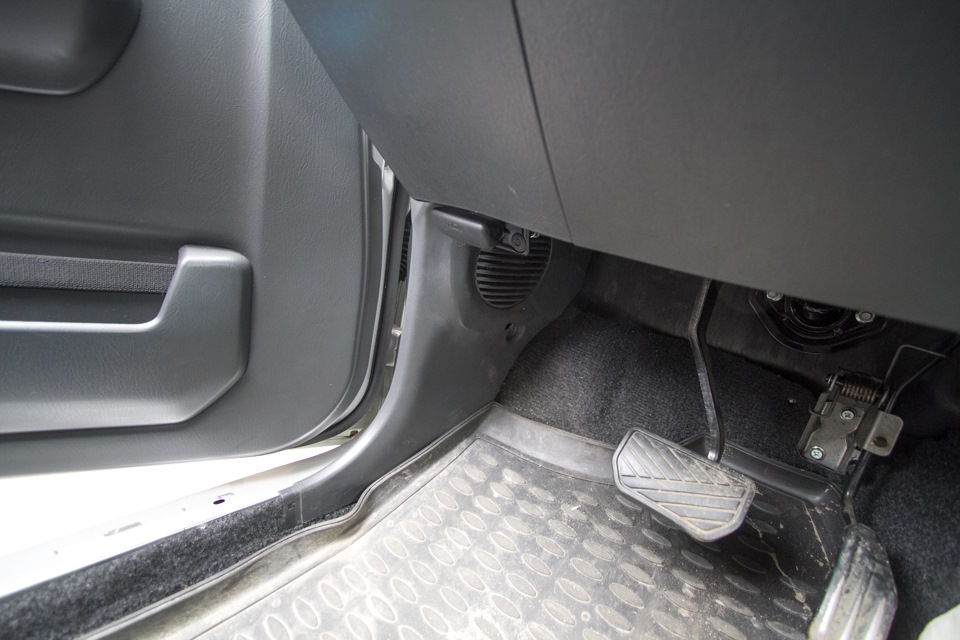

До динамика легко добраться!
Вытащите две заглушки (вроде две, может одна, сейчас точно не вспомню)
И на двух саморезах держится родной динамик. Открутите его и посмотрите место, можете замерить! И всё поймёте!

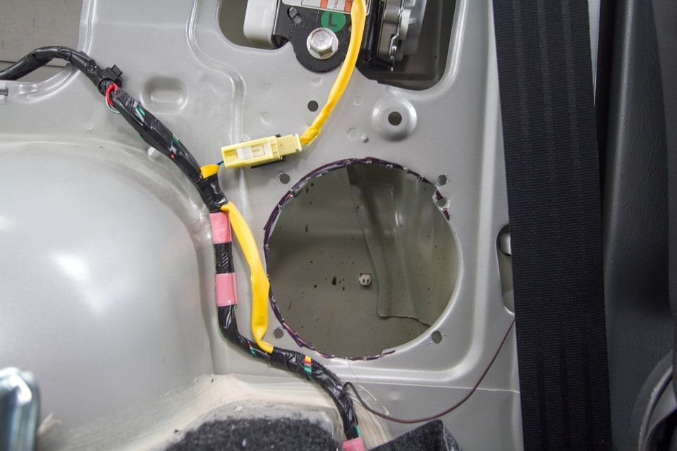

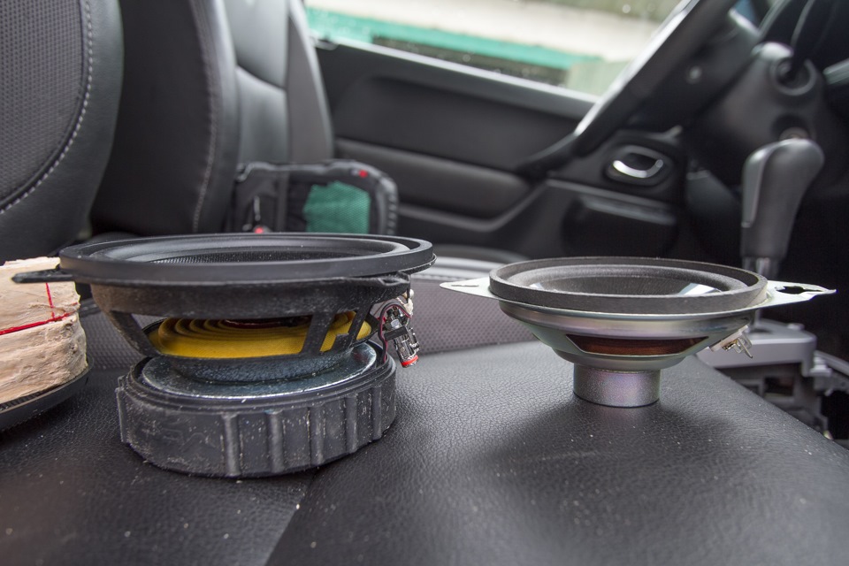

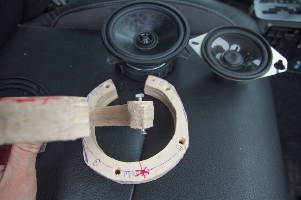

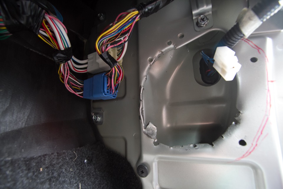

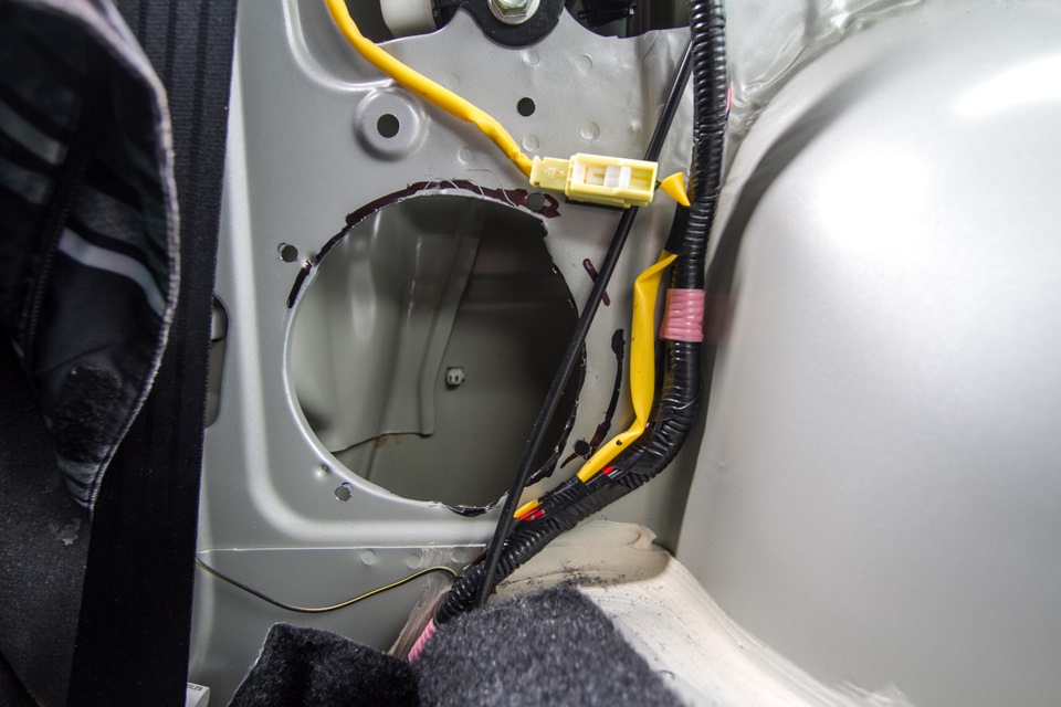

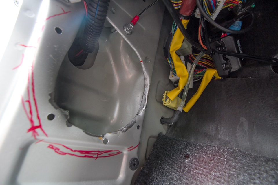

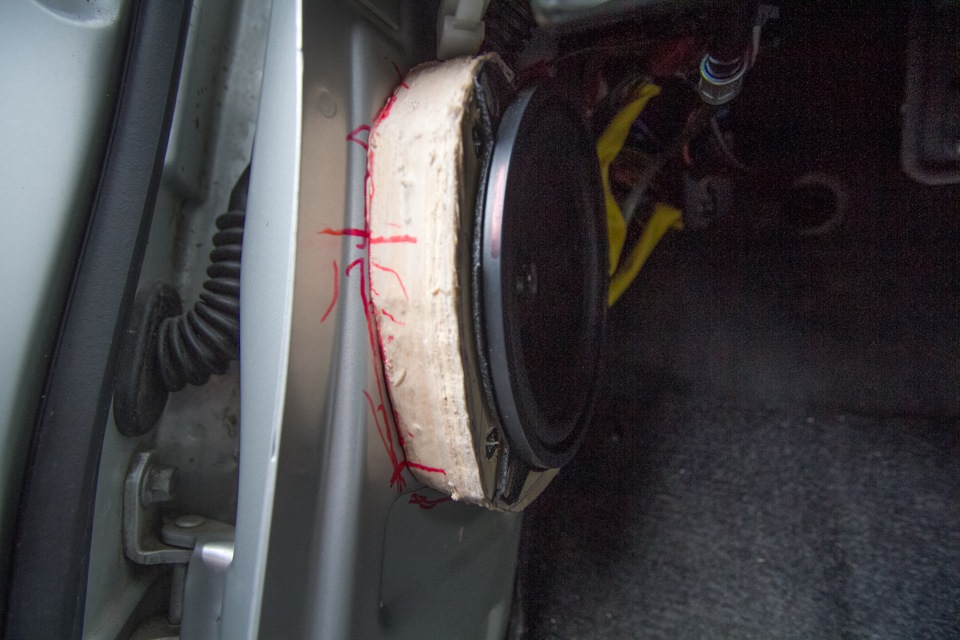

Установил коаксиальные динамики УРАЛ АК-47 на 13 см в перед и зад. Все штатные места пришлось выпиливать (болгаркой и сабельной пилой ))). На перед установлены самопальные проставки из халявных материалов толщиной 25 мм (три слоя фанеры 8 мм, склеенной жидкими гвоздями). В металле просверлены отверстия и проставки прикручены болтами . Сзади всё встало без проставок. Штатный пластик спереди пришлось греть феном и немного придать форму.

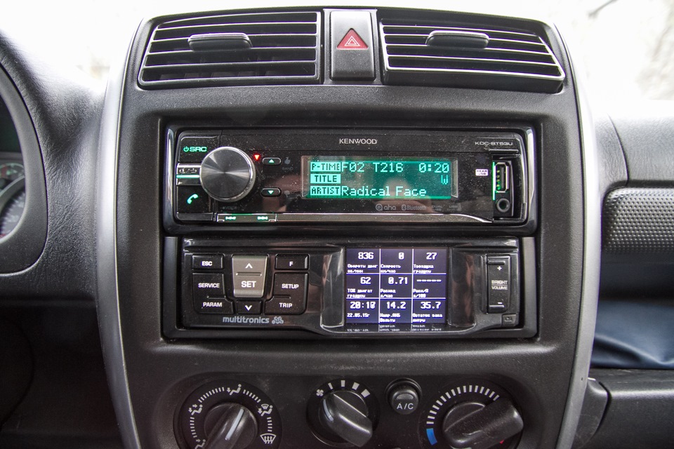

Магнитола KENWOOD KDC-BT53U (можно глянуть обзор из 4-х частей у этого дядьки
Ну и шумка всего, кроме передних дверей. Звук стал нАААмного приятнее ) Фотки можно глянуть на драйве.

kostya86
:good3: Молодец! Честно!
Только пару но(минусов)!
1.Если столько заморачивался, не проще было по уму в двери поставить?
2. 13ые- всё таки не 16ые!
3. Передние- им играть не куда! За магнитом места осталась наверное грамм 100-200! И "дуют" они в ноги, тем более это коаксиалы!
4.Про задние- просто не буду ни чего говорить!
Но это всё в любом случае лучше, чем было первоначально!
