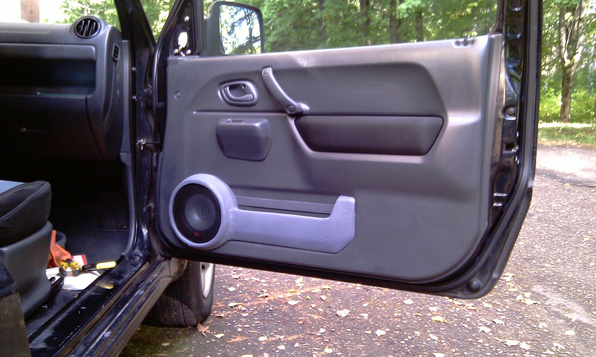

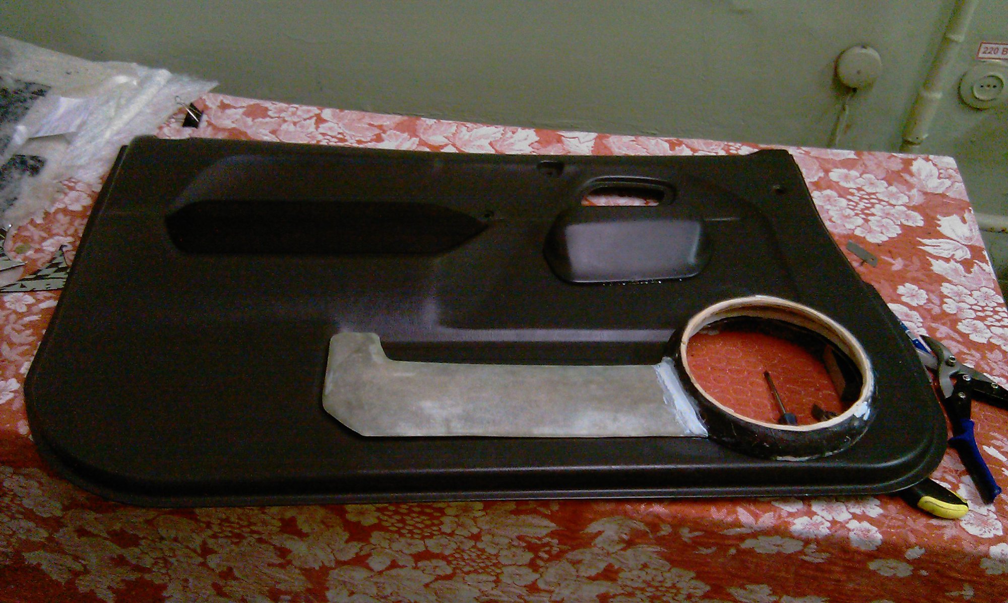

Вот тоже начал модернизацию звука в джимнеке.
Начал с того, чем грустно осенью в дождь заниматься - врезал 16 см колонки.

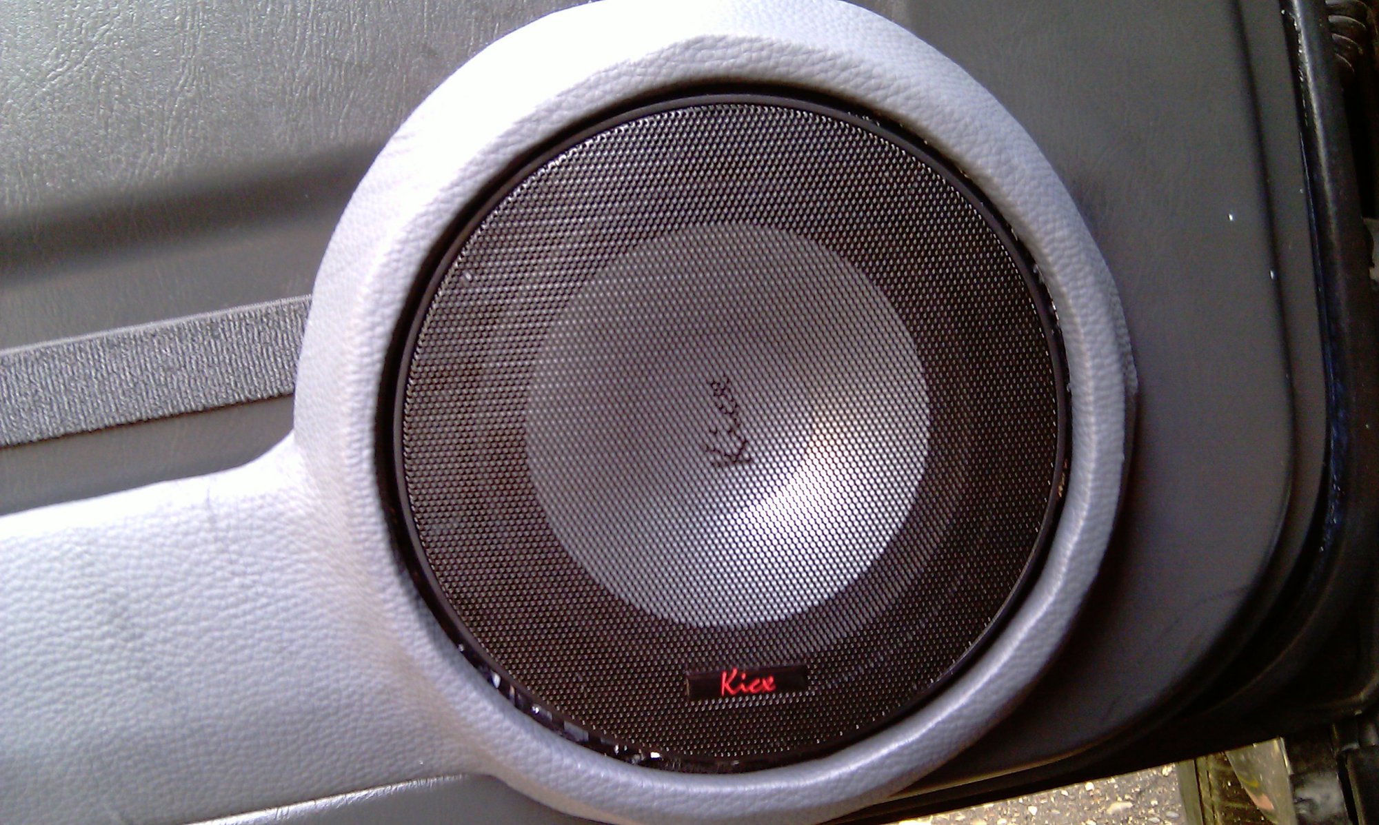

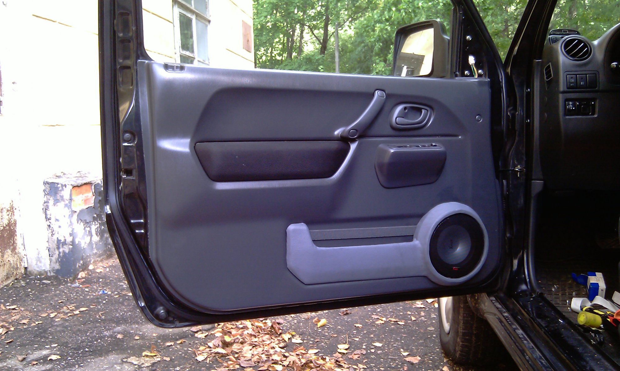

Доброго времени суток!
Привожу технологию изготовления несовсем подиумов (осторожно много букв!)

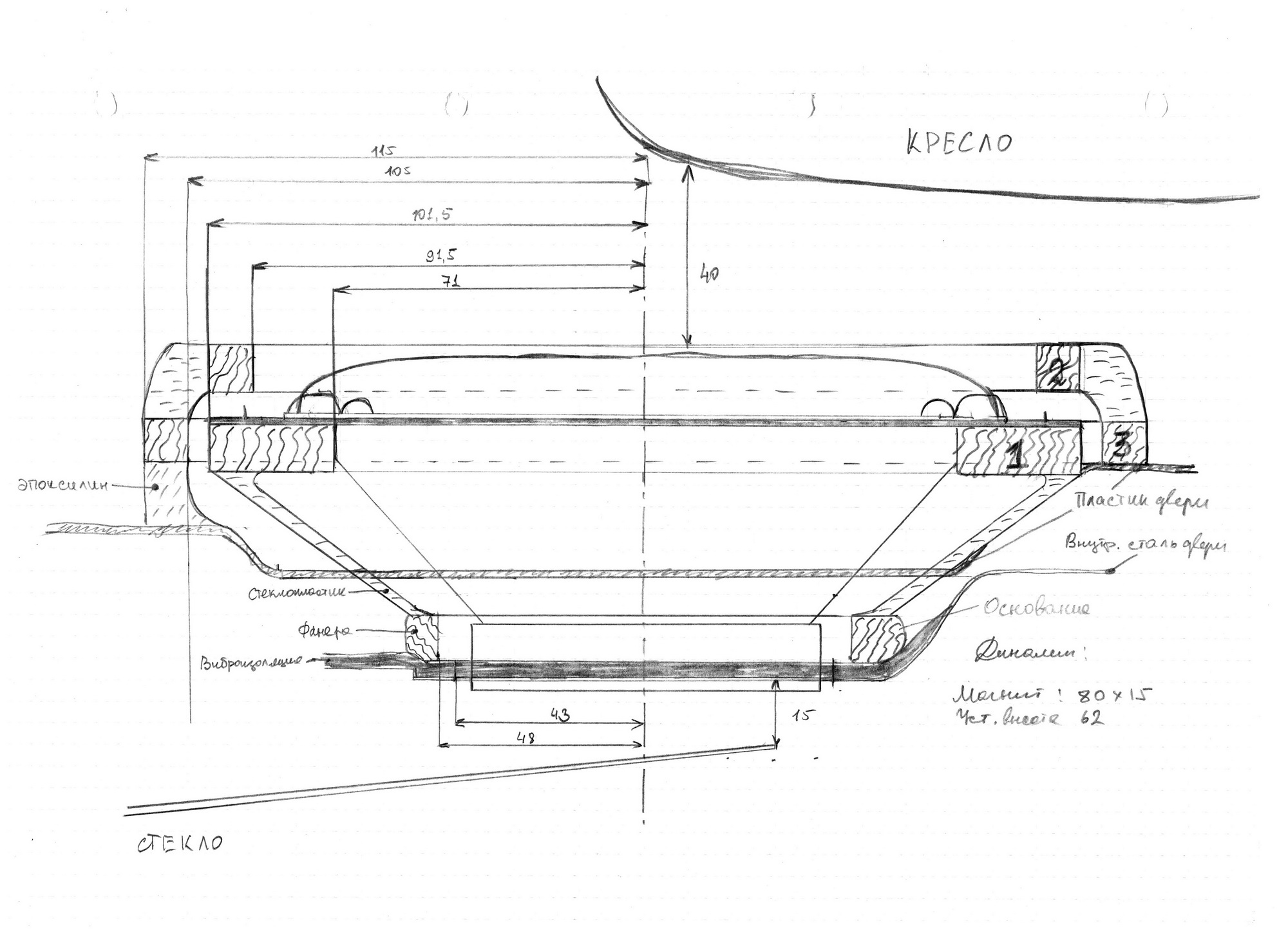

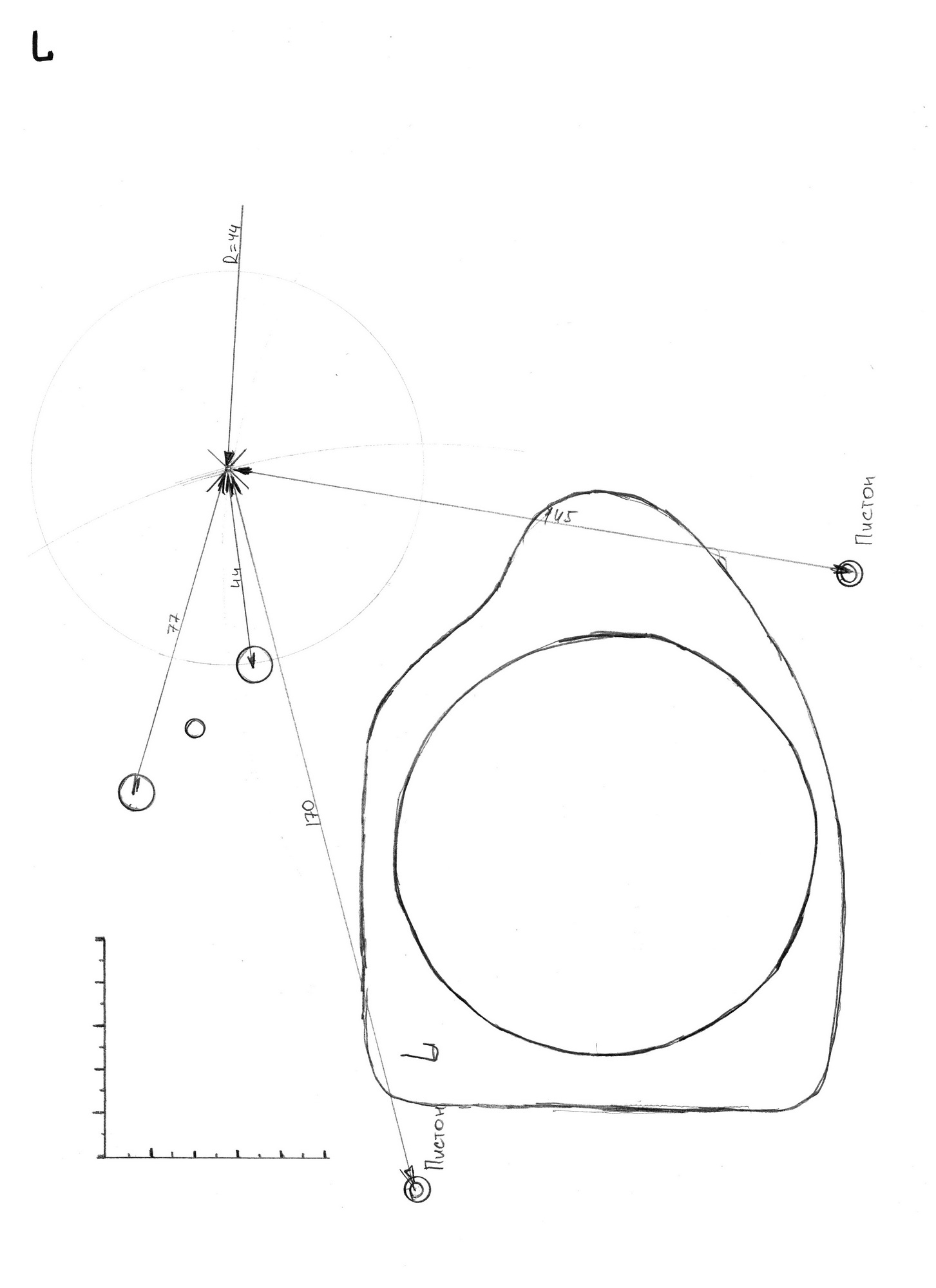

Привожу свой вариант музыкальной доработки джимника – шаг 1.

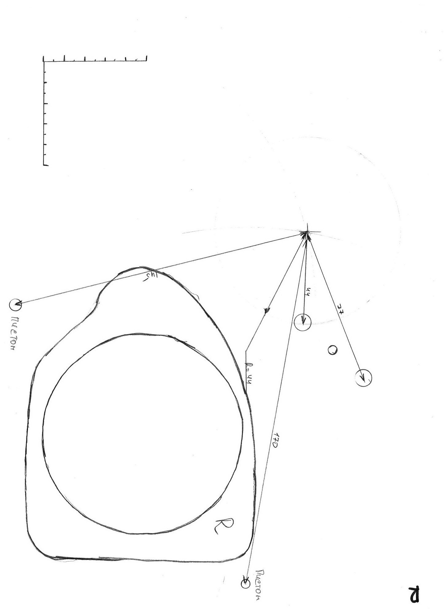

Хотел бы поделиться выкройками, расчетами, результатами экспериментов. Эксперименты связаны с тем, что с внешней стороны двери всего 4 см до выдвинутого кресла и 1,5 см с внутренней стороны от металла до опущенного стекла, чтобы не воткнуться в итоге ни в одно, ни в другое была проведена куча экспериментов и подгонок. На эту работу потратил две недели по три часа после работы. Были бы у меня выкройки и готовые решения, ушло бы, наверное, три дня.
Вмонтировал двухкомпонентные 16 см динамики Kicx PD-6.2, без резки металла в двери. Все изготавливал из фанеры 10 мм и стеклопластика.
Из-за того, что динамики нужно крепить максимально жестко решил делать корзину и прикручивать ее к металлу двери в районе круглого отверстия. Чтобы пластик двери не дребезжал, была сделана декоративная накладка-карман, она не соприкасается с корзиной и динамиком. Мне очень нравится родной карман двери с резинкой, решил его оставить в слегка измененном виде. В связи с тем, что пластик двери это полипропилен, или пластик к низкой поверхностной энергией – к нему ничего не липнет: ни клей, ни шпатлевка, да и опыт с внешней пластиковой облицовкой показывает, что он сам к себе-то плохо липнет. То есть резать родной карман и пробовать его склеить с другим материалом – лотерея. С другой стороны в том месте, где установлены динамики их-таки будут пинать, пена такого отношения явно не вынесет. Поэтому материалом для изготовления всех элементов (кармана и корзин) был выбран стеклопластик на основе полиэфирной смолы (стекломат и смола) - легкий, прочный. Если полиэфирку достать проблема, то вполне подойдет эпоксидка, но есть особенности. Пока работал с полиэфиркой, немного узнал о ней, вот достоинства и недостатки.

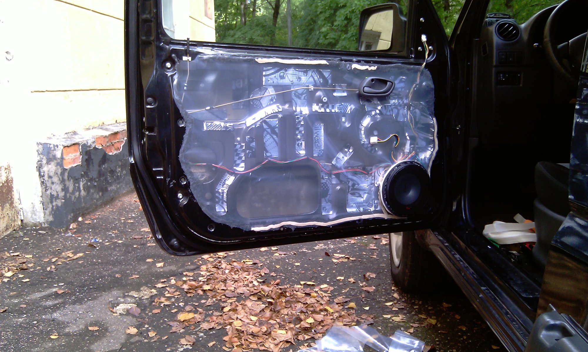

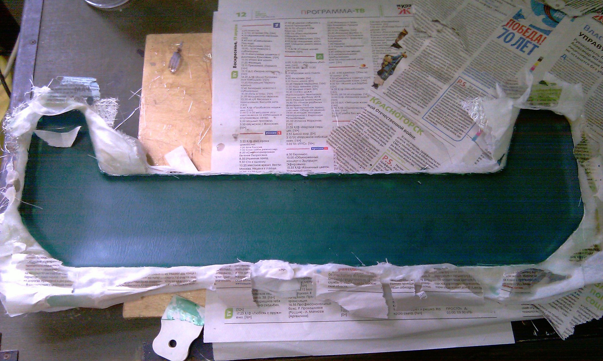

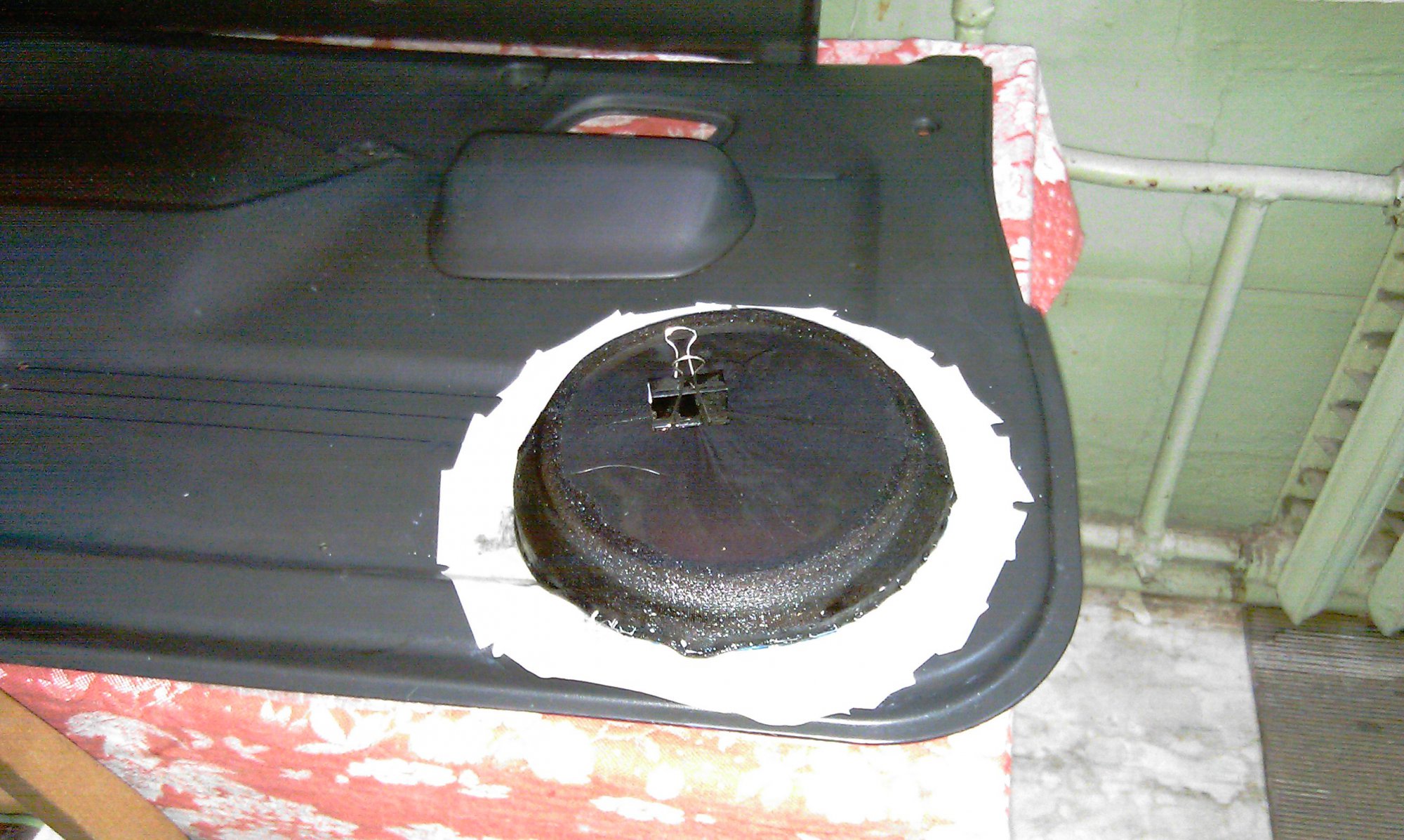

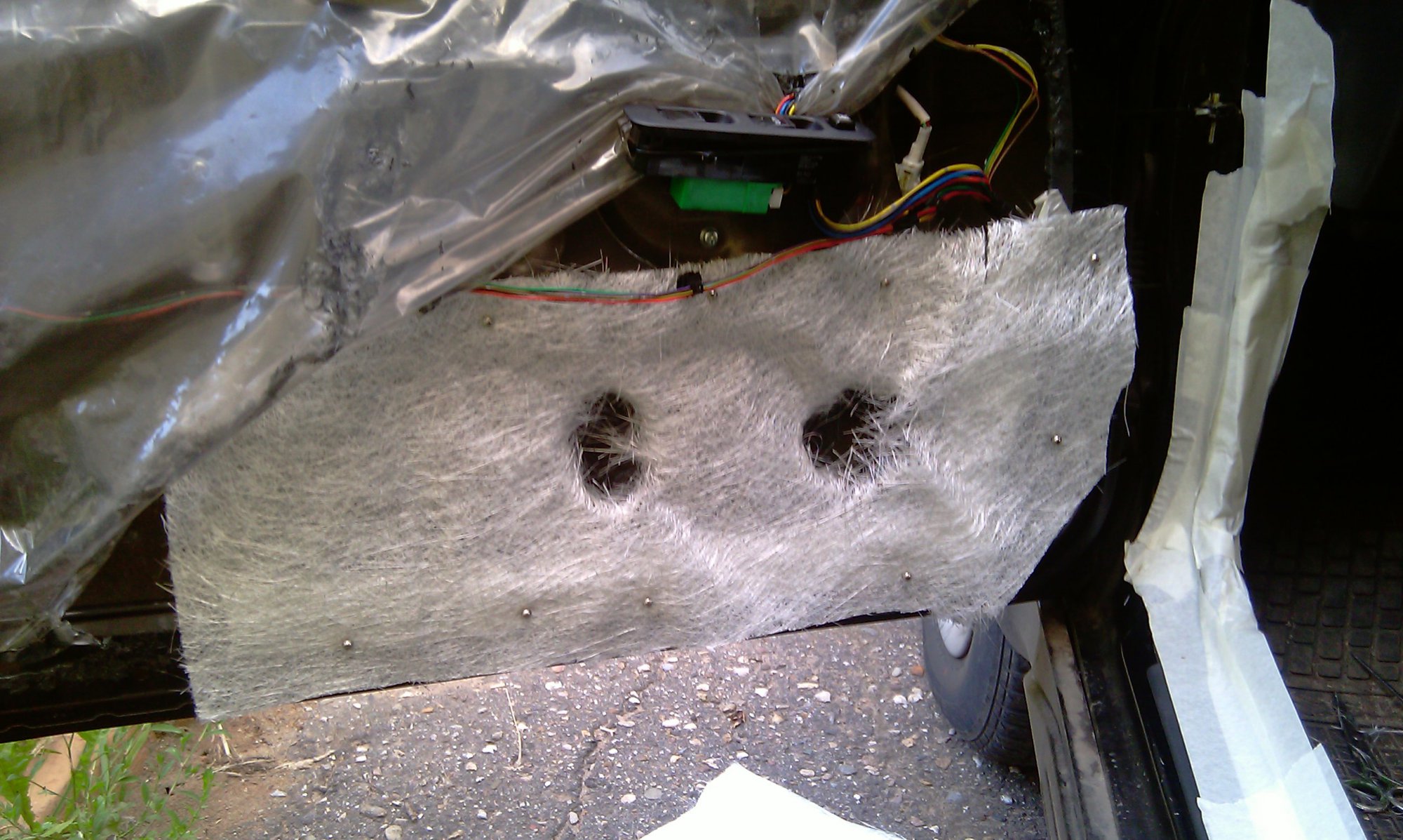

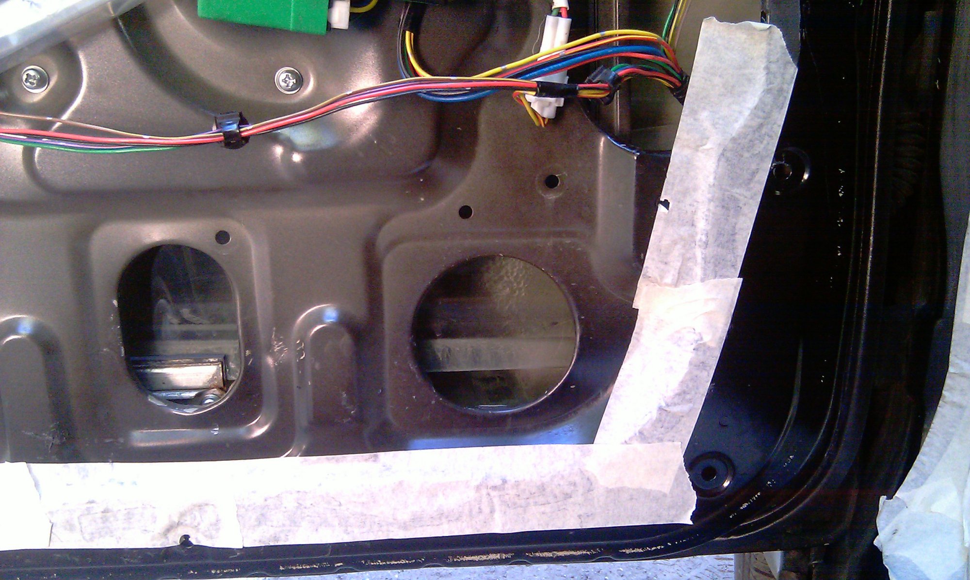

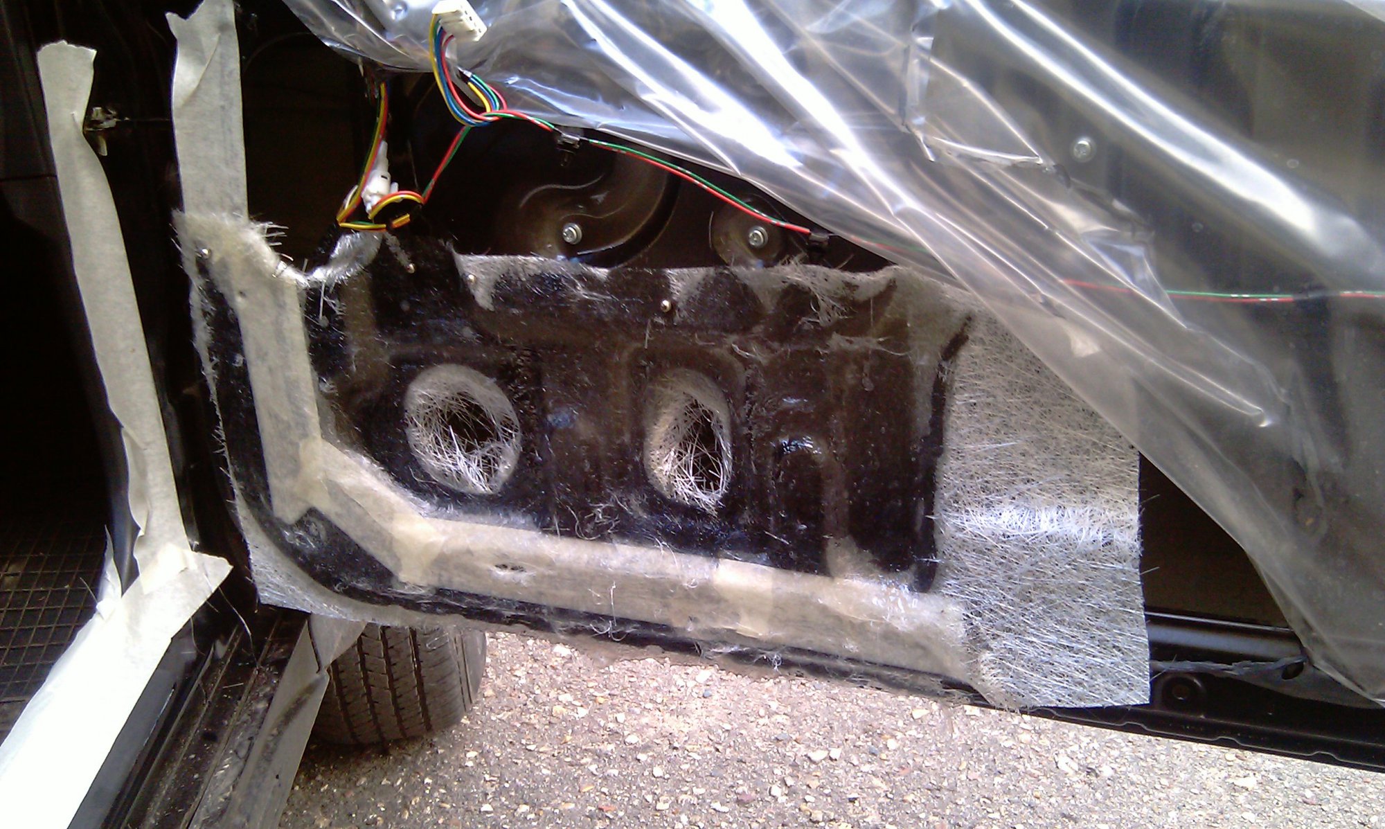

Пункт 1.1
Разбираем дверь: снимаем накладку у зеркала (просто тянем, там три прочных пистона и небольшой пластиковый выступ снизу), откручиваем винт в крючке открывания двери, два винта в ручке, выкручиваем шпынек блокировки олткрывания двери, вынимаем пистон под накладкой у зеркала, тянем нижнюю часть пластика на себя (там прочные многоразовые пистоны), сдвигаем площадку крючка открывания двери назад, просовываем в ее отверстие пластика двери, поднимаем пластик вверх освобождая из зацепления противодождевую накладку у стекла, отключаем провода кнопок стеклоподъемников (там нужно нажать на пластиковый ус в середине разъема – все отжимается руками), забираем накладку в тепло. Снимаем защитный полиэтилен. С ним можно не церемониться – все равно растянется, проще потом новый полиэтилен поклеить. Чтобы его аккуратно снять и оставить максимум мастики на металле немного оттягиваем его и надрезаем канцелярским ножом растянувшуюся липкую мастику как можно ближе к полиэтилену, она нам еще на своем месте пригодится.
Защищаем все, что может испачкаться малярным скотчем и/или пленкой для упаковки (особенно слой липкой мастики и пластик в месте снятия слепка, полиэфирка съест мастику и краску на пластике)
Надеваем резиновые перчатки, тщательно брызгаем на металл силиконовой смазкой, отрезаем кусок стекломата, крепим его как-нибудь к металлу (я прикреплял магнитиками),
продавливаем отверстия в стекломате. Наливаем 100 грамм (10 шприцев по 10 куб. вообще сразу следует сделать риски на емкости напротив 50 грамм и 100 грамм – не раз пригодится) смолы в подходящую емкость (некоторые пластики смола разъедает), добавляем 2-3 грамма отвердителя (2-3 инсулиновых шприца) – нужно от 2 до 5 %, тщательно перемешиваем. В качестве отвердителя используется злая перекись – она выжигает красители на ткани, уничтожает отпечатки на пальцах (кожа покрывается белым налетом, как при высокотемпературном ожоге), так что осторожнее с ним. Показателем того, что перемешивать хватит, будет изменение цвета смолы (перекись выжжет краситель). После этого, если смола замешивается в емкости первый раз дайте ей постоять 1-2 мин. для начала полимеризации (для последующих замесов ждать не нужно для запуска полимеризации хватит оставшихся брызг с предыдущего замеса). После этого быстрыми и ловкими движениям косточкой пропитываем стекломат на двери. Если смола куплена не «матричная», она не стекает с вертикальных поверхностей (в разумных, конечно, пределах). Сначала он плохо мокнет, но через 20-40 сек. превращается в сопли – это значит - он хорошо пропитался. На все про все у нас 6-8 мин, потом смола станет гелем, поэтому замешивать помногу сразу нецелесообразно. Оставляем двери открытыми на 40-60 мин., и закрываем на сутки. В машине будет непередаваемый аромат, благо он не стойкий.

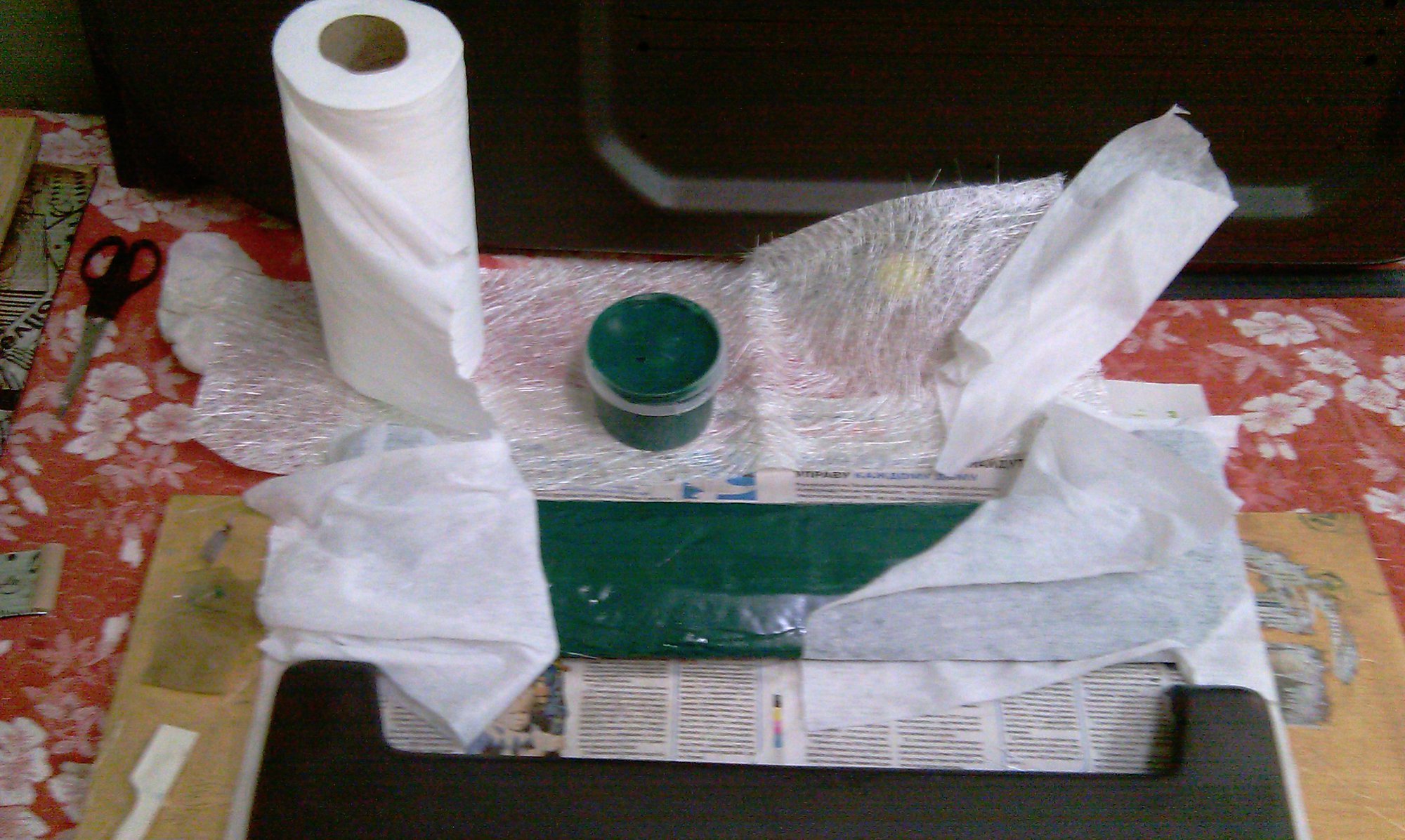

Пункт 2.1

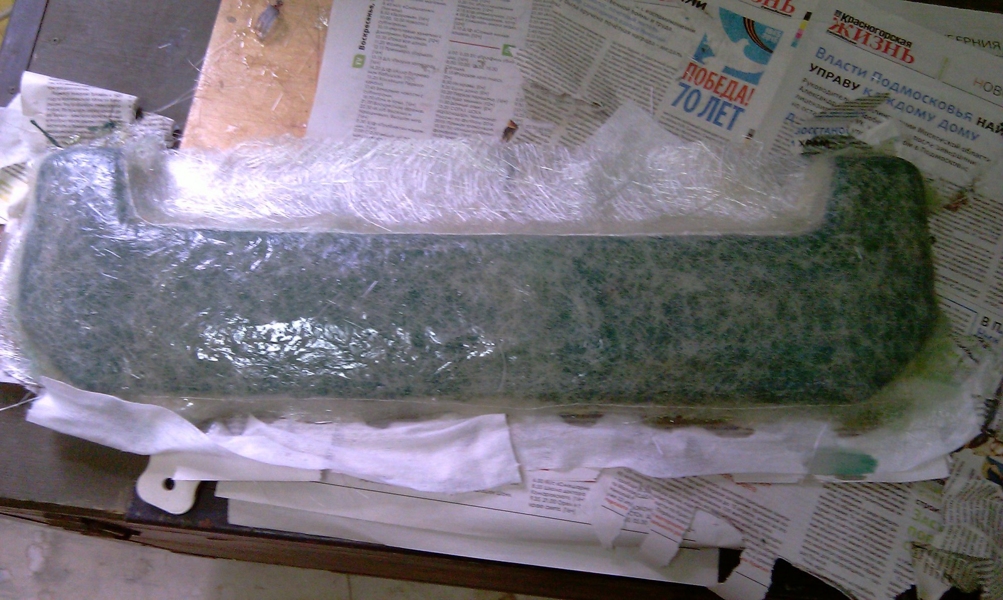

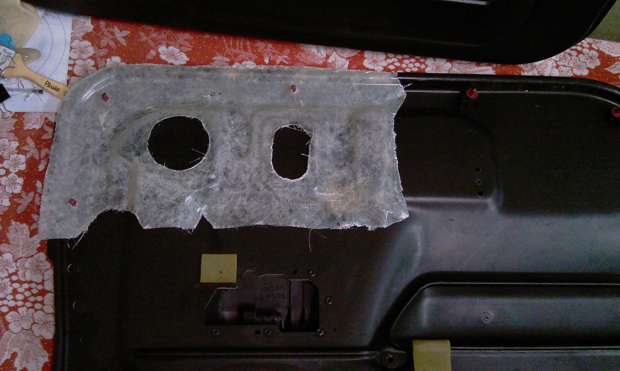

Пока слепки твердеют, займемся изготовлением копий карманов. Снимаем их с пластика дверей: откручиваем 4 самореза, снимаем резинку, откладываем все в сторону. Проводим маркером линии между отверстиями, где крепилась резинка. В дальнейшем эти линии понадобятся для ровной натяжки резинки. Приступаем к созданию матрицы. Если изготавливать копию без матрицы - сразу налипить стеклопластика поверх кармана, копия будет больше (шире и выше) оригинала на толщину материала (по факту на 3-4 мм) и не станет по месту. А так мы создаем матрицу (слепок кармана) и потом делаем копию вразмер. Для создания матрицы лучше всего подходит полиэфирный гелькоут, если его нет, то в качестве первого слоя может подойти какой-нибудь тонкий нетканый материал (например кухонные тканевые салфетки). Итак, тщательно брызгаем карман силиконовой смазкой, даем немного просохнуть, замешиваем гелькоут (или накладываем сухие тканевые салфетки) – 50 грамм гелькоута на 1 гр (это 2 %) отвердителя, тщательно перемешиваем, в отличии от смолы цвет не меняется, кисточкой равномерно без пробелов наносим гелькоут на карман, вконце все ровно разравниваем резиновым шпателем, даем затвердеть…
Пока переходим к П. 3.

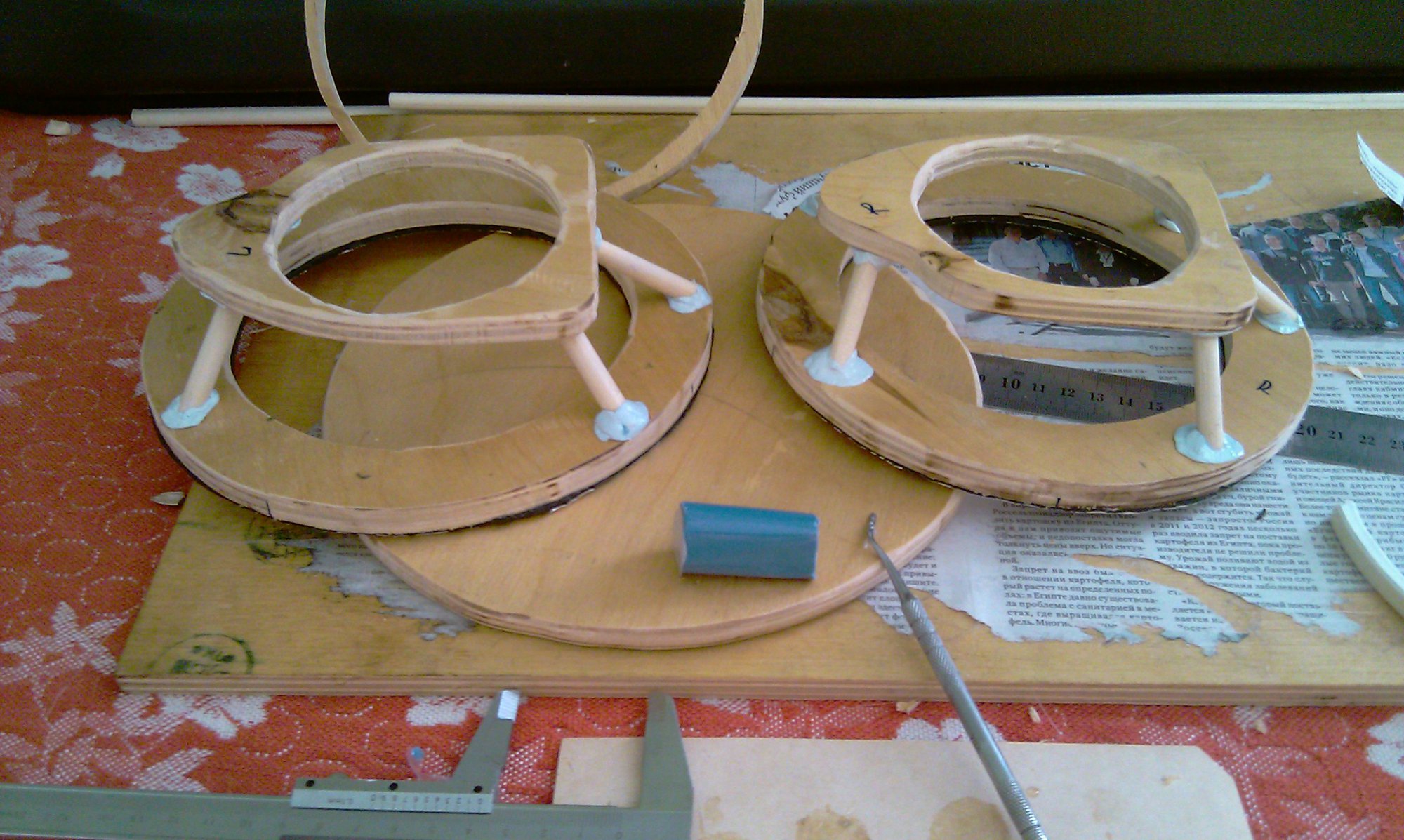

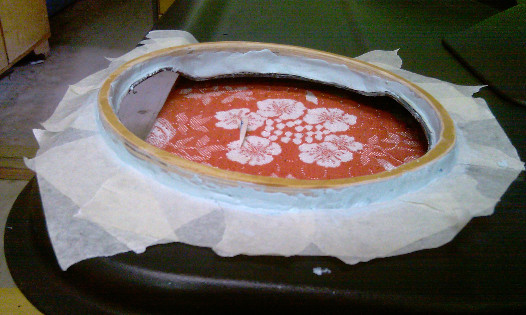

Пункт 3.1

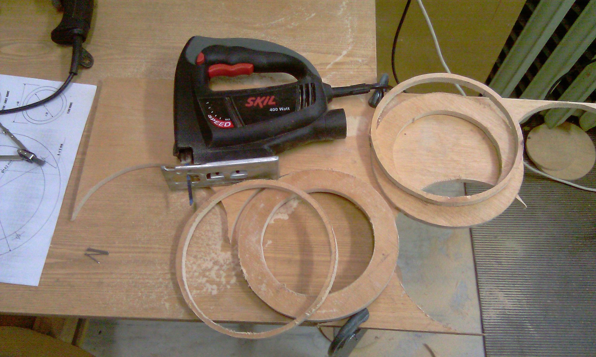

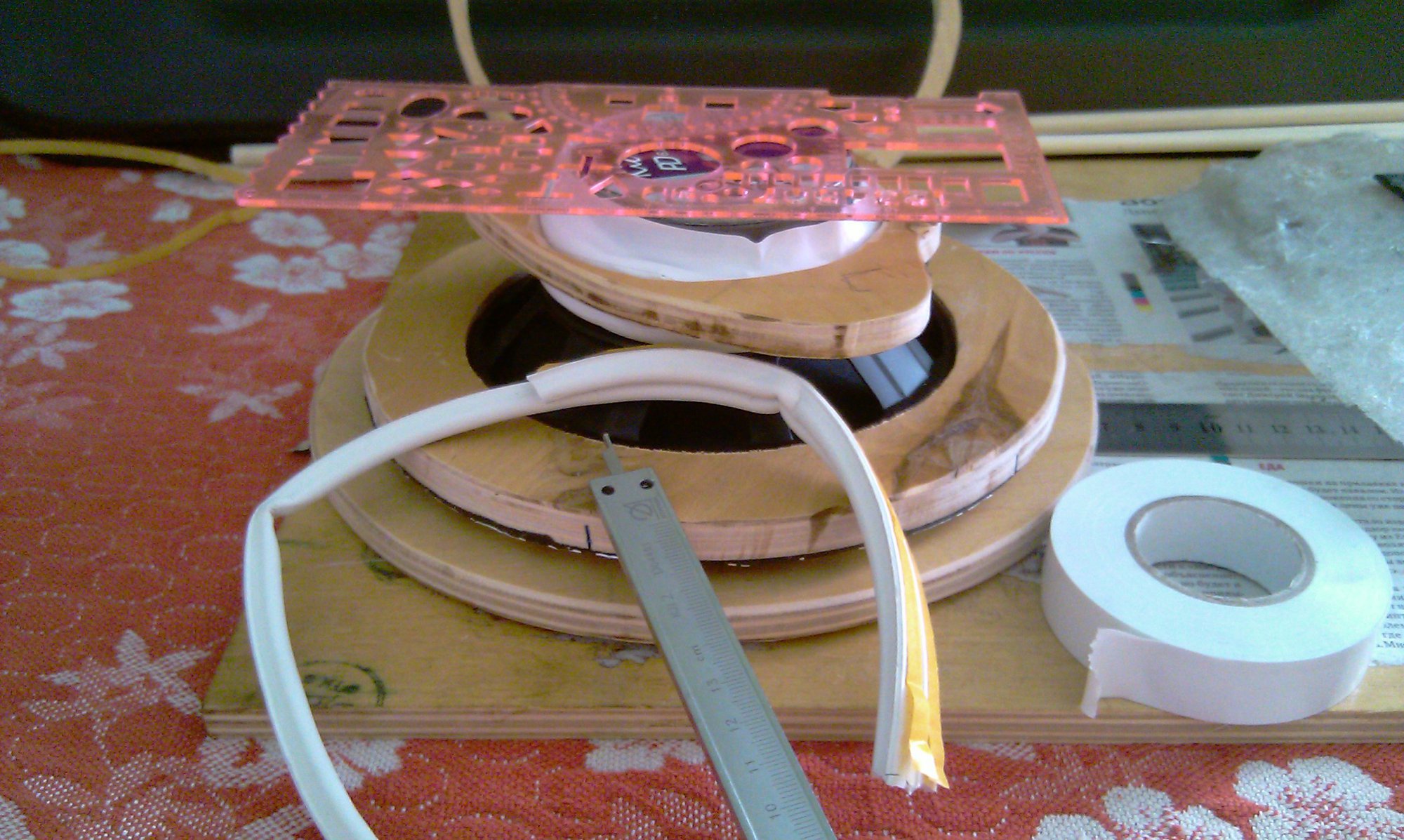

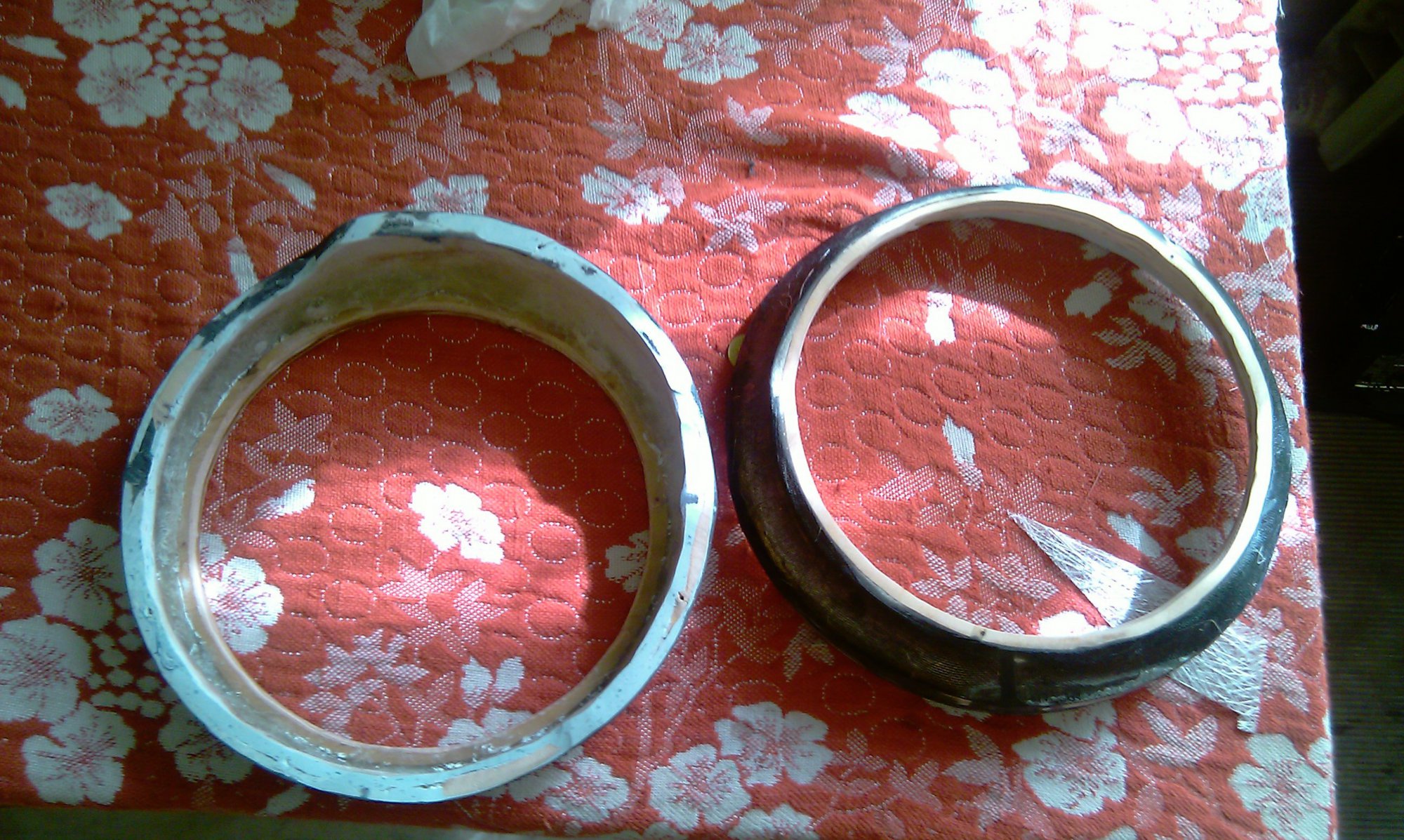

Пока первый слой матрицы твердеет, займемся выпиливанием колец и основания для корзины. Тут все просто: наносим на фанеру толщиной 10 мм и пилим. Нужно два основания (левое и правое в соответствии с выкройками), 2 кольца под динамики (номер 1 на чертеже внешн. диам-203мм , вн. диам-142мм (посадочный диаметр динамиков в соответствии с инструкцией или выкройкой из комплекта)), два кольца под основу новых карманов ( номер 3 на чертеже внешн. диам-230мм , вн. диам-210мм), два кольца под верхнюю часть новых карманов (номер 2 на чертеже я сделал внешн. диам-203мм, вн. диам-183, но удобнее будет - внешн. диам-213-220мм, вн. диам-183мм). Кольца зашкуриваем лепестковым кругом болгаркой, кольца под динамики оклеиваем виброизоляцией. К этому времени первый слой матрицы уже приобрел начальную твердость, вернемся к п.2. Здесь же, чтобы окончательно решить все вопросы с лобзиком можно выпилить площадки для пункта 5.8: 6 шт. 1.5х1 см, 2 шт. 2х2 см.
Пункт 2.2
Без армировки и гелькоут и смола трескаются в руках, поэтому нужен еще 1 слой или два. Поверх немного затвердевшего гелькоута (или первого слоя с полиэфиркой) накладываем тканевые кухонные салфетки. Салфетки мягкие и, при пропитке смолой, в отличии от стекломата, могут максимально плотно прилипнуть и облепить предыдущий слой. Замешиваем 50 грамм смолы и 1-1,5 гр отвердителя, как в п.1. Кисточкой наносим смолу, для ликвидации пузырей воздуха тыкаем в них кисточкой со смолой вертикально.
Оставляем все для затвердевания, переходим обратно к корзинам (п.3)
Пункт 3.2
Продолжаем изготовление корзин для динамиков. Корзина должна быть изготовлена таким образом, чтобы магнит не выступал за деревянное основание более чем на 1,5 см, иначе магнит будет упираться в опущенное стекло в двери
и расколет его. Для того чтобы изготовить корзины с соблюдением этого размера переворачиваем динамик, плотно одеваем на него оклеенное виброизоляцией кольцо (№1), равномерно наматываем на магнит утеплитель для окн (нужно просто чем-то сделать, чтобы деревянное основание держалось на нужной высоте), одеваем деревянное основание. К магниту прикладываем линейку (параллельно столу) и с помощью штангенциркуля устанавливаем деревянное основание ну, например, на глубину 1,3 см.
Фиксируем все это отрезками деревяшек (или чего угодно) и эпоксилином.Чтобы эпоксилин лучше прилипал к пористой древисине можно немного загрунтовать поверхность жиидкой эпоксидкой – поксиполом или др. –чуть-чуть и прям намокрую клеить. Даем затвердеть. Вынимаем динамик, снимаем с него все, что намотали и получаем каркас корзины.
К этому времени 2-слой матрицы уже затвердеет, вернемся к п.2
Пункт 2.3.
Продолжаем изготовление матрицы. Поверх затвердевшего слоя накладываем отрезанный приблизительно по размеру стекломат, замешиваем 100 грамм смолы с 2 гр. отвердителя пропитываем стекломат, даем застыть в течение 3 часов (а лучше оставляем на сутки).
Возвращаемся к корзинам.
Пункт 3.3
Изготавливаем боковые стенки корзин. Здесь традиционно используются колготки. Колготки одеваются на каркас, обвязываем основание шнуром (там очень маленькая площадь соприкосновения колготок и дерева и, так как стекломат здесь использоваться не будет, шнур увеличивает площадь соприкосновения и прочность), плотно натягиваем колготки, замешиваем 50 грамм смолы и пропитываем их. Даем затвердеть 3 часа. Проверьте, чтобы натянутые колготки не мешали Вашим динамикам.

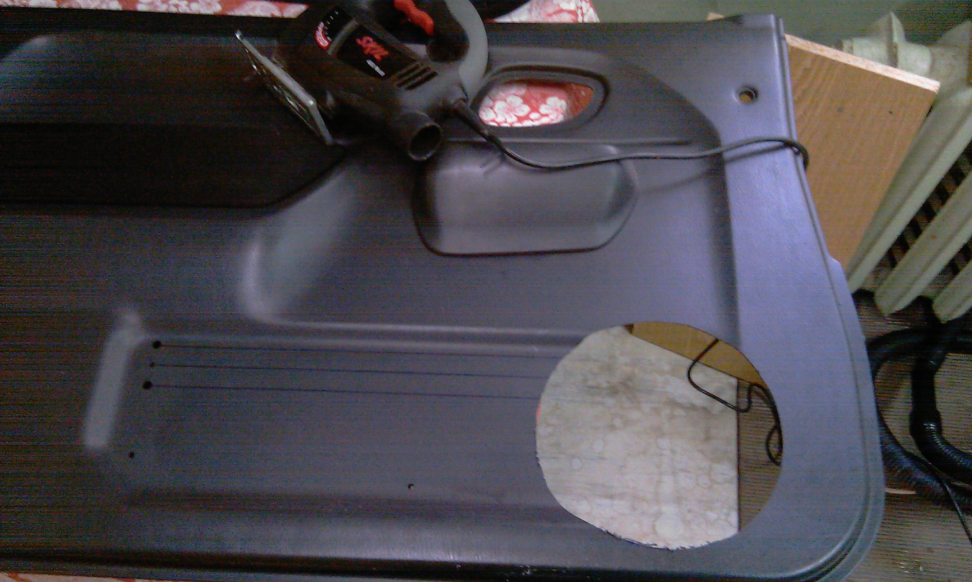

Идем пилить двери.
Пункт 5.1
Для того чтобы определить центр окружности запила, распечатываем выкройку на А4 так чтобы сантиметры на выкройке соответствовали сантиметрам в жизни. Одеваем выкройку на пистоны, намечаем с внутренней стороны центр окружности. Делаем в этом месте мааааленькое отверстие шилом насквозь и рисуем циркулем на внешней стороне пластика окружность диаметром 210мм (внутренний диаметр кольца № 3). Выпиливаем его. Если все сделано быстро, то полиэфирка в п.2.3 и 3.3 еще не затвердела, можно оклеить дверь виброизоляцией. Если шумоизоляция остальной машины не выполнена, то тотальная виброшумоизоляция двери нецелесообразна, достаточно «убить резонансы» - расклеить виброизоляцию методом художественного беспорядка.

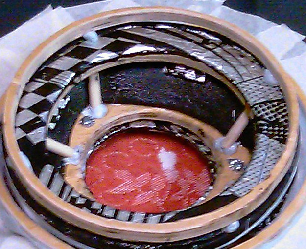

Корзины тоже затвердели. Шкурим их лепестковым кругом. Теперь их можно снаружи оклеить виброизоляцией. Важно помнить, что колготки значительно уступают стеклоткани в прочности, поэтому боковая поверхность, хотя и прочная, но достаточно легко трескается при воздействии наизлом. Оклеивать виброизоляцией следует аккуратно. Затем в произвольных местах основания (там где не мешают деревяшки каркаса) сверлим три отверстия под болты м4. Далее, если Вы сделали слепки с дверей, оклейте место установки корзины виброизоляцией, приложите корзины к слепкам, наметте и просверлите отверстия в слепках под болты, прикрутите корзины. Получим эквивалент железной двери с прикрученными корзинами для дальнейших манипуляций.
Пункт 2.4
Матрица по возможности должна отвердеть не менее суток, иначе возможно склеивание с копией. Матрица готова, приступаем к изготовлению копии кармана. Для этого богато обрабатываем матрицу силиконовой смазкой, подсушиваем, накладываем сухую тканевую салфетку, делаем 50 грамм смолы, наносим смолу кистью, даем затвердеть.

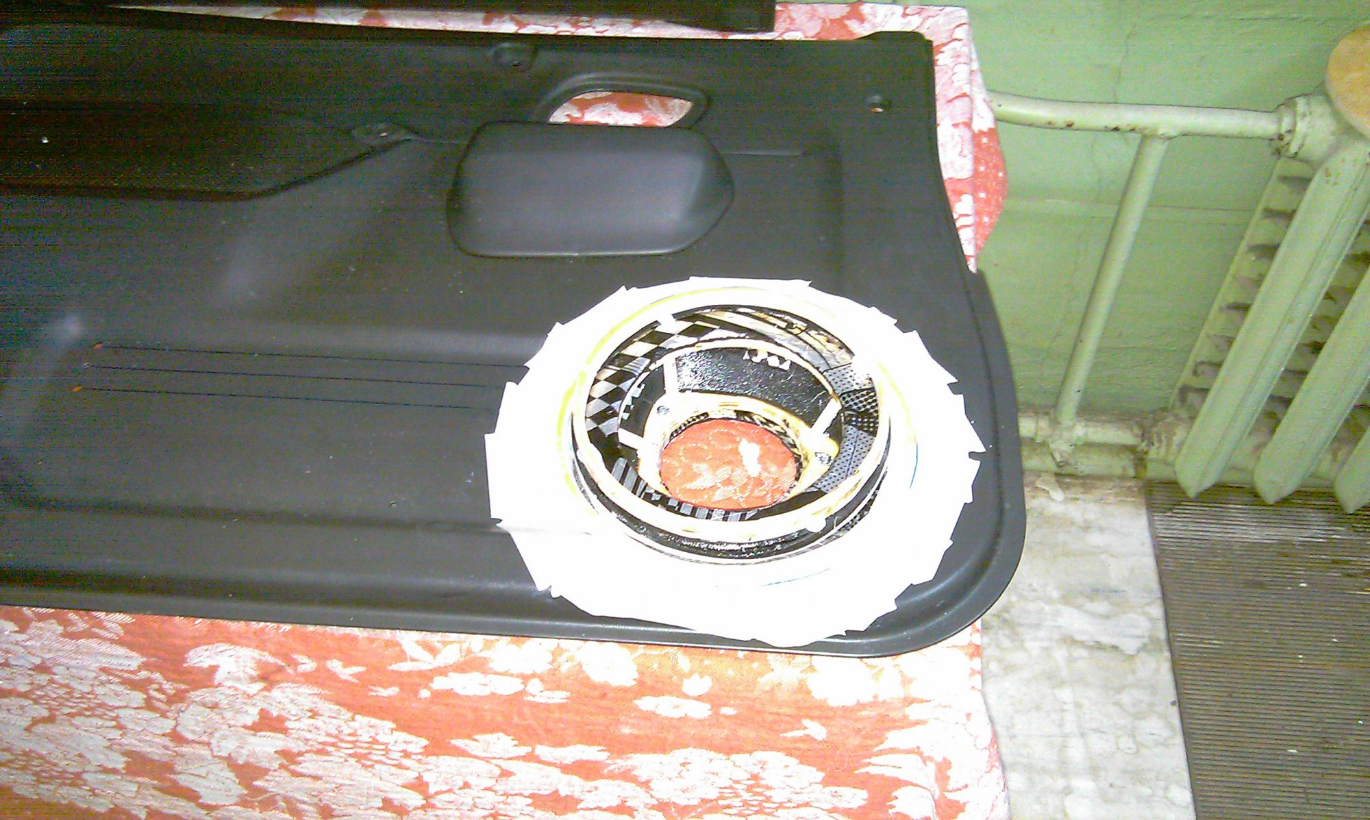

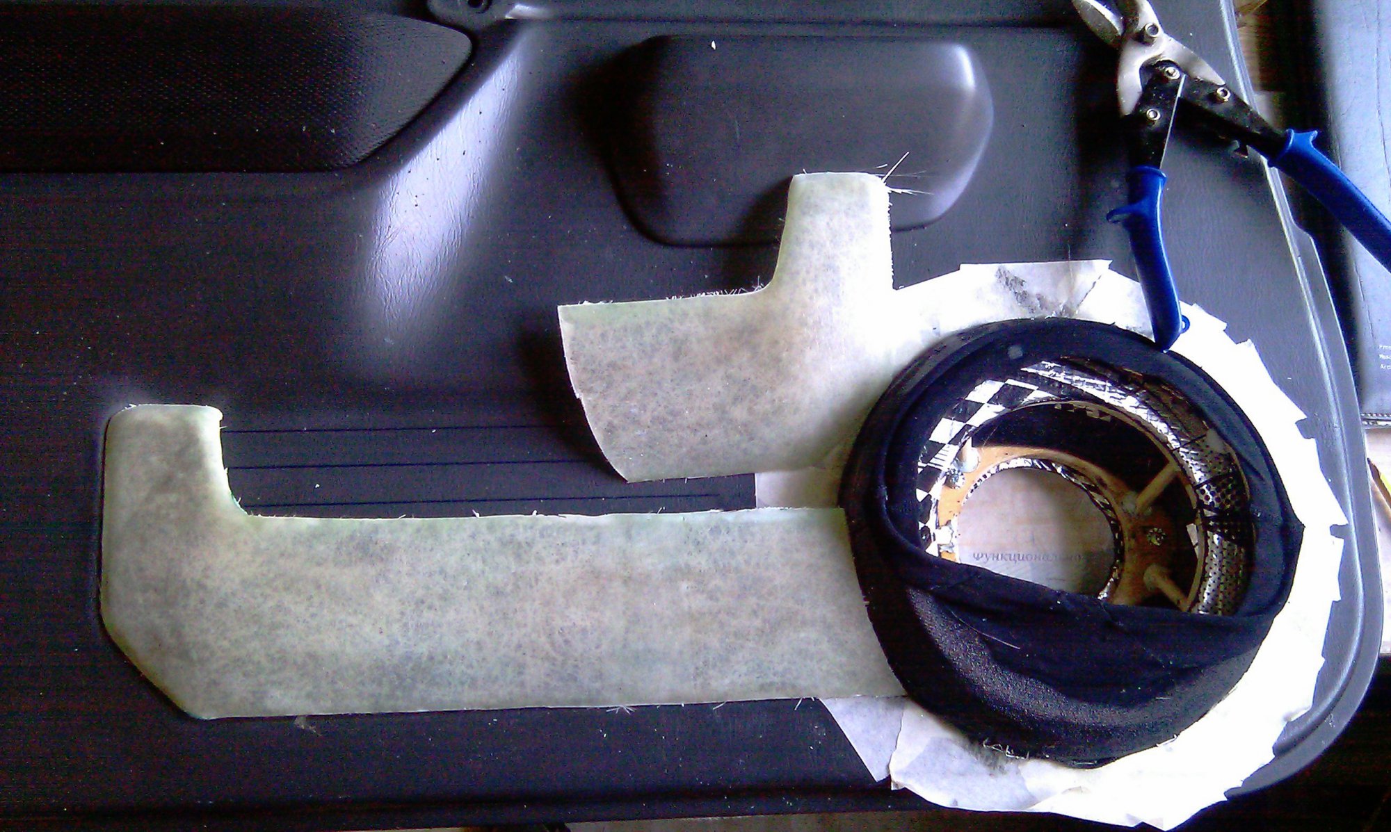

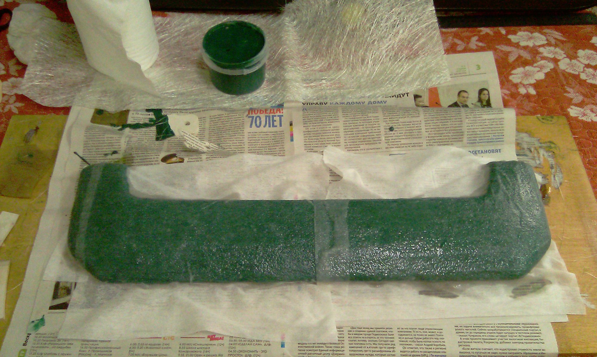

Пока первый слой копии кармана твердеет, займемся лепкой. Защищаем лицевой слой пластика двери вдоль выпиленного круглого отверстия малярным скотчем, накладываем кольцо-основание, закрепляем его 2-4 саморезами, заполняем пустоты эпоксилином, даем затвердеть.
Пункт 5.3
Закрепляем кольцо на расстоянии 5 мм над корзинами с помощью проставок из эпоксилина (грунтовать не нужно! эпоксилин должен чуть-чуть схватиться с поверхностью, его потом убирать) и штангенциркуля – это будет верхнее основание для купола накладки с карманом. Даем затвердеть. Если вы, как и я сделали кольцо №2 внешн. диам-203мм, то диаметр нужно увеличить аккуратно намотав два слоя утеплителя для окон. Так форма купола будет интереснее.
Пункт 2.5
К этому времени первый слой копии кармана немного отвердел, можно делать второй. Первый слой еще липкий – это очень удобно, накладываем стекломат и плотно прокладываем его на первый слой как можно плотнее. Делаем 100 грамм смолы, пропитываем стекломат, выгоняя пузыри.
Пункт 5.4
Вставляем корзину, смонтированную на слепке двери в пластик с отверстием, одеваем все в колготки, колготки следует натянуть и хорошо закрепить, лучше механически (например, степлером), так как полиэфирка растворяет большинство клеев, скрепки потом нужно убирать. Я заморочился – снял кольцо, закрепил клеем за низ (где не будет смолы) и прикрутил обратно. Пропитываем 50-ю граммами смолы. Даем затвердеть.

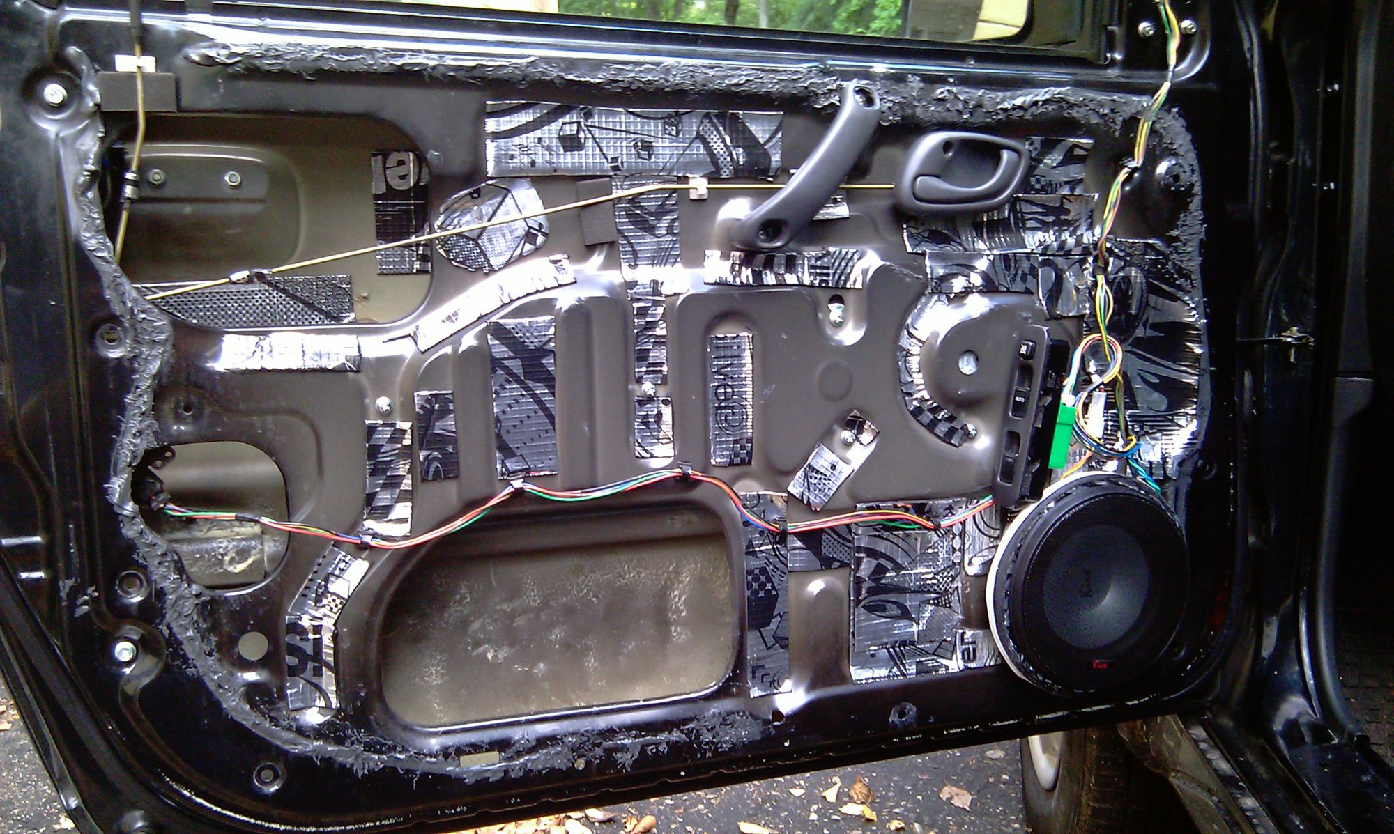

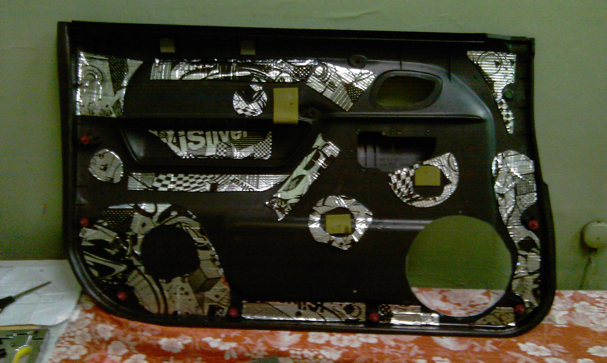

Пока все твердеет, оклеиваем сами двери виброизоляцией. Все также не тотально, а методом художкственного беспорядка, протягиваем провода в двери, демонтируем штатные динамики. Отверстия рядом с местом установки новых динамиков наглухо заклеиваем только после установки всего вышеописанного барахла непосредственно на дверь – так удобнее. И, если решите виброизолировать внешний металл двери (та еще камасутра), то помните, что там иногда стекает вода, не наделайте для нее карманов (которые проржавеют дверь насквозь), лучше наклеить несколько тонких вертикальных заостренных кверху полосок вместо одного большого протяженного куска.
Пункт 5.5
Купол декоративной накладки затвердел. Снимаем его с пластика, предварительно разрушив эпоксилиновые проставки, установленные в п. 5.3. Вырезаем несколько слоев стекломата и плотно пихаем во внутреннюю сторону купола, помня о прочности колготок, заливаем 100 гр. смолы – слой очень толстый, сам себя нагреет и затвердеет в течение часа.
Пункт 2.6
Копия кармана тоже затвердела, вынимаем ее с помощью пластиковой карты, убираем в сторону для дальнейшего отвердевания, делаем еще одну копию (правый и левый карманы конструктивно одинаковые). На второй день достаточно, идем спать.
К утру оба купола накладки с карманами станут каменными, копии карманов тоже затвердеют, отрезаем от них все лишнее, зашкуриваем до требуемой формы с помощью лепесткового круга. Берем стропу для рюкзаков, примерно 1,2 м и пропитываем ее 25-ю гр. смолы – из нее мы далее будем делать внутреннюю перекладину карманов.

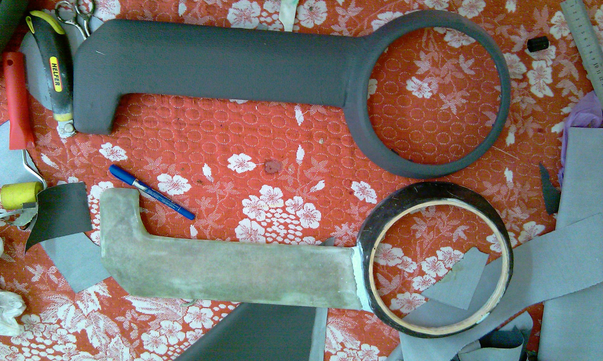

Пункт 5.6

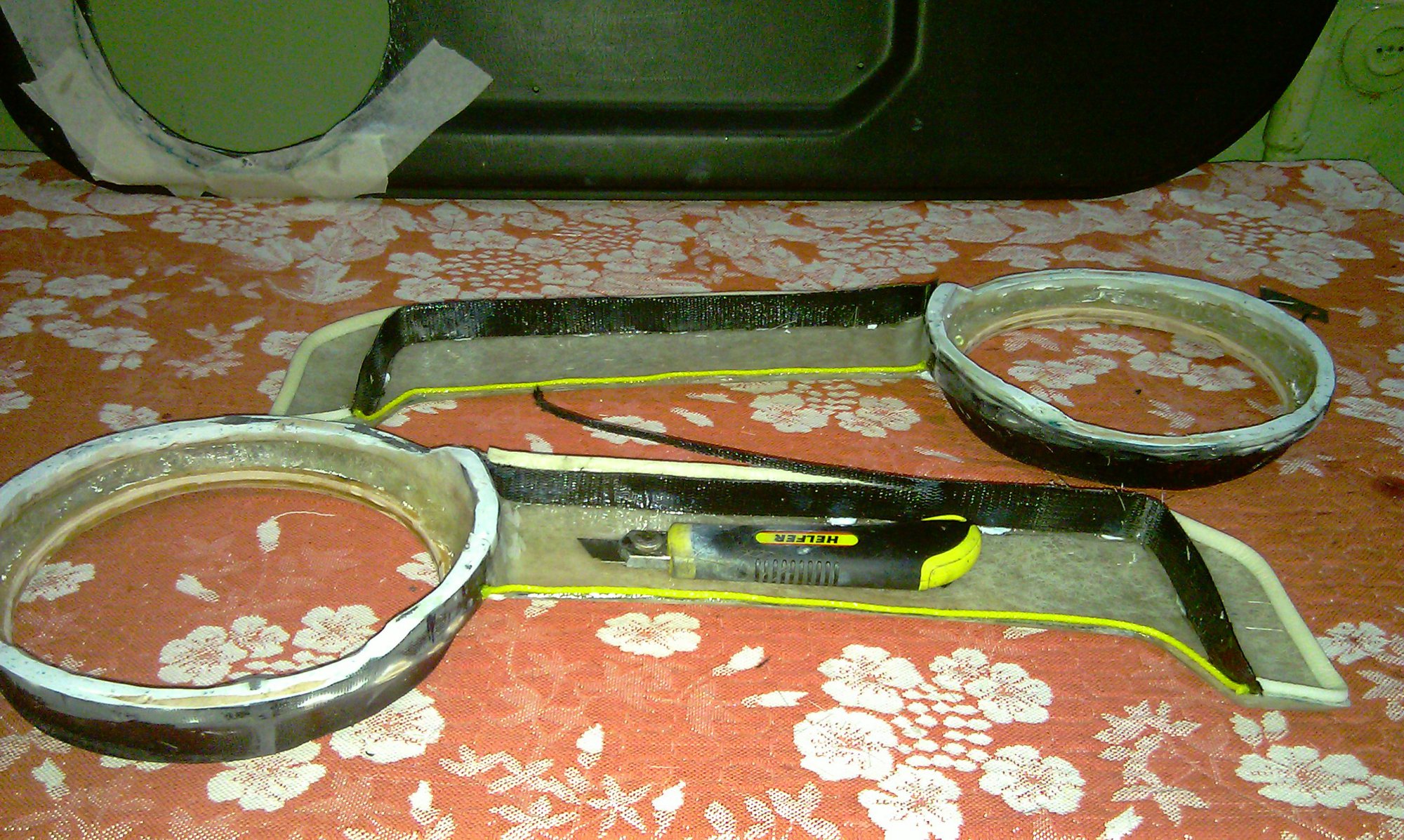

Обрезаем копии карманов ножницами по металлу и скрепляем с помощью эпоксилина по месту с куполами накладки. Даем затвердеть.
Пункт 5.7
Снимаем карман вместе с приклеенным эпоксилином куполом и с внутренней стороны накладываем слой стекломата, пропитываем 100 гр. смолы. Это нужно сделать для достижения окончательной прочности конструкции, так как эпоксидка в эпоксилине плохо склеивает полиэфирку и надеяться на нее можно только при временной фиксации соединений.
Пока все твердеет, в место, где были установлены штатные динамики запихиваем кроссоверы, фиксируем их с помощью той самой липкой мастики с дверей. Берем с дверей, закрепляем кроссоверы – там мастика нужнее. Прокидываем провода до твиттеров. У меня они стоят в дальних углах торпеды и работают на отражение от стекла. В противном случае уж очень неприятно они тсыкают – но это все субъективно.
Пункт 5.8.
Карманы затвердели, приводим их в порядок: обрезаем, шкурим. Приклеиваем затвердевшую стропу внутри кармана – делаем перекладину также как в оригинале, по необходимости подрезаем ножом. Сначала клеим эпоксилином, потом смолой и стекломатом с тыльной стороны (той которую не видно сверху кармана). Эпоксилином приклеиваем площадки, куда потом будут вкручиваться саморезы, обязательно грунтуем стеклопластик поксиполом. Моментом приклеиваем шнур. Он нужен чтобы потом при оклейке кожзамом получить круглый край. Моментом же приклеиваем по периметру полиэтиленовый утеплитель для окон. После обтяжки он даст мягкий край, который выберет все зазоры.

Место установки корзин на двери автомобиля проклеиваем виброизоляцией, примериваем корзины, сверлим отверстия в металле под болты, сверлим отверстие в боковой стенке корзины под провод, подключаем динамики, монтируем динамики, проверяем, что они не мешают стеклу и или радуемся что попали в размеры или думаем как теперь все это допилить… Заклеиваем виброизоляцией отверстия в металле двери рядом с динамиками, чтобы исключить аккустическое короткое замыкание.
Пункт 6

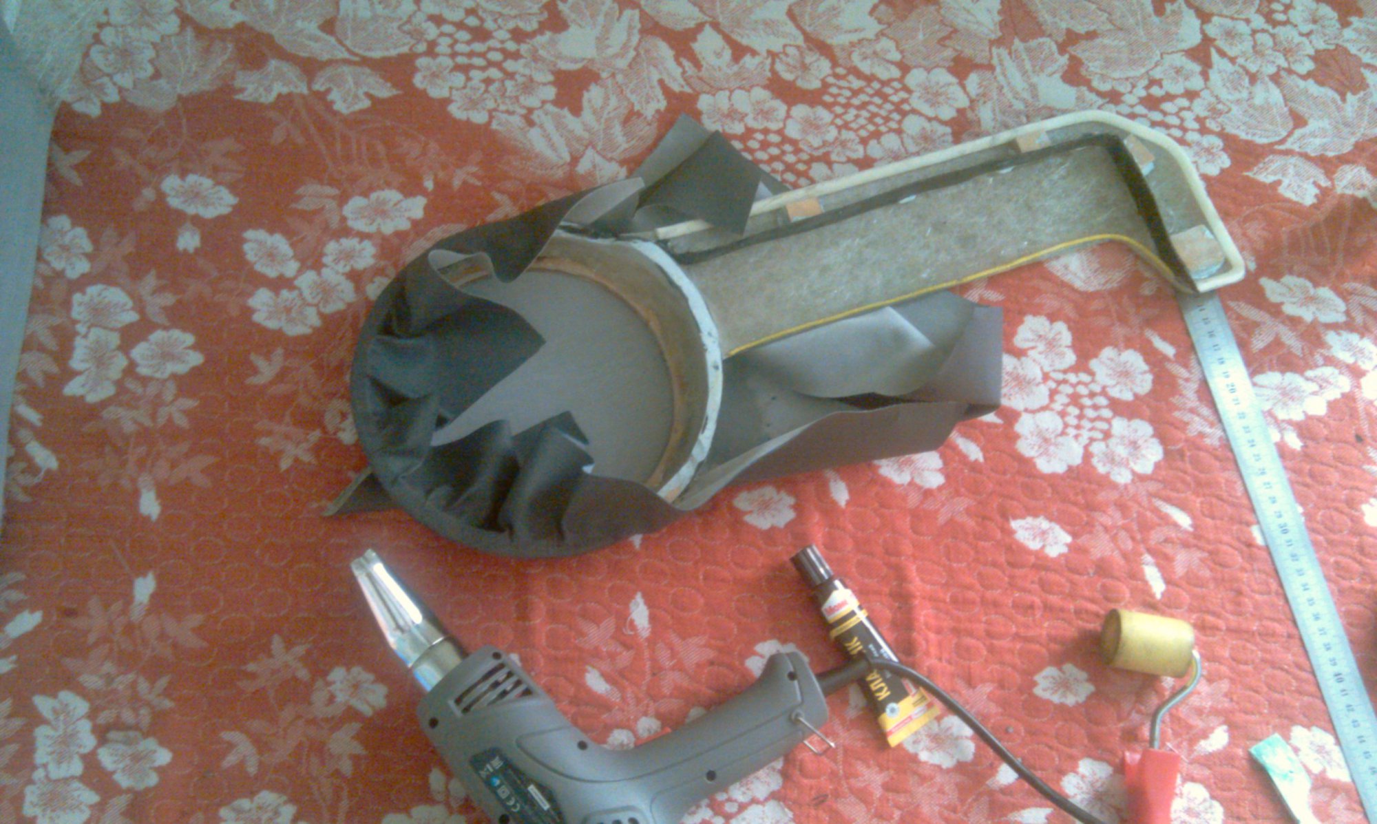

Начинаем обтягивать все кожзамом. Тут все проще, чем кажется. Вырезаем кусок кожзама с запасом 5 см. Мажем клеем круглую часть кармана, мажем клеем кожзам, ждем 5 минут, приклеиваем к ровной части, греем феном кожзам, который будет на неровной части, тянем ручками и формуем кожзам по месту. Пока он горячий, пока клей под ним горячий складки отлично вытягиваются. Это сложно объяснить. Попробуете руками, станет все понятно. У меня с первого раза получилось. Даем высохнуть клею. По окончании устанавливаем резинку карманов с одной стороны на два маленьких самореза к площадке из фанеры, с другой – подворачиваем под купол и там крепим 1-2 саморезами, пропитваем обрезаный край моментом, чтобы не лохматился.

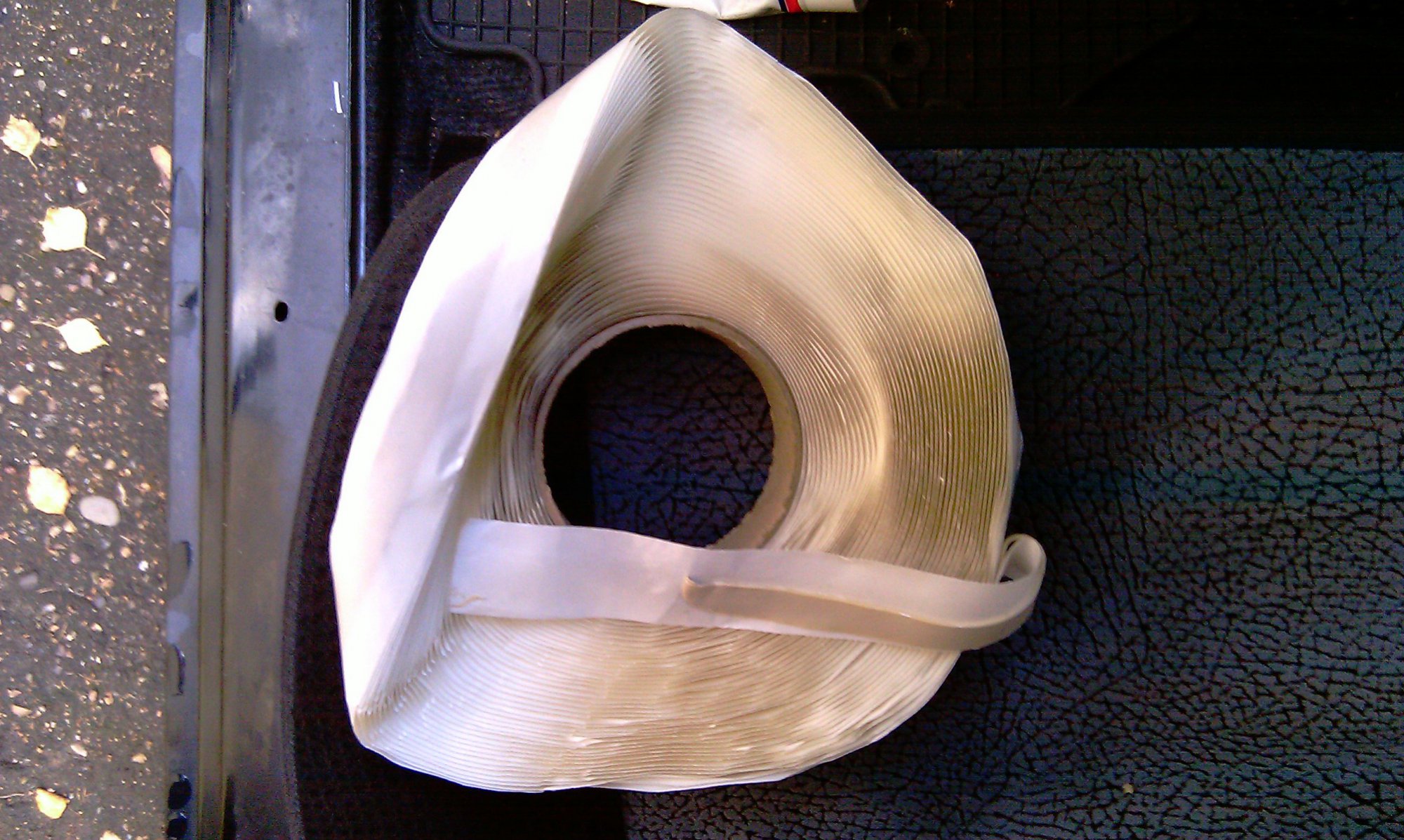

Пока клей сохнет, клеим на железо двери резино-битумный шнур
(покупаем на строительном рынке в разделе кровля) – вместо испорченной полиэфиркой мастики и вокруг корзины с динамиком, клеим и обрезаем новую полиэтиленовую пленку.
Устанавливаем пластик двери на место, пока не прикручиваем.
Далее прикладываем карманы к двери, немного перемещаем их вправо-влево, вверх-вниз, чтобы корзина с динамиком были приблизительно посередине. Отмечаем карандашом удачное положение. Снимаем пластик двери и прикручиваем карманы саморезами. В принципе все, слушаем и радуемся. Бубнеж, конечно, остался, чудес не бывает. Джимник не пузотерка, где лежишь почти на уровне динамиков в дверях. Но звук даже со штатной головой однозначно стал сочнее!
Может возникнуть косяк с размерами – я перестраховался при расчетах, думал, что не смогу сделать соосно карманы и колонки сделал зазор в 5 мм .
В оси попал, зазор выберу мягкой вставкой при перетяжке карманов в черный кожзам, когда не лениво будет.

elperegrino, как звук? Колбасит?)
Звук даже с родной головой стал сочнее. Но здесь скорее всего эффект получен от фильтров 2-го порядка в кроссоверах и, главное, от твиттеров (без них даже от 16 см акустики все тот же бубнеж в районе ....... поясницы). Заметил эффект: у кроссоверов есть резонансная частота в районе 120 Гц, когда появляется сигнал на 60 Гц или 120 Гц звук реально чувствуется грудной клеткой, при том, что громкость небольшая и все очень сбалансировано.
