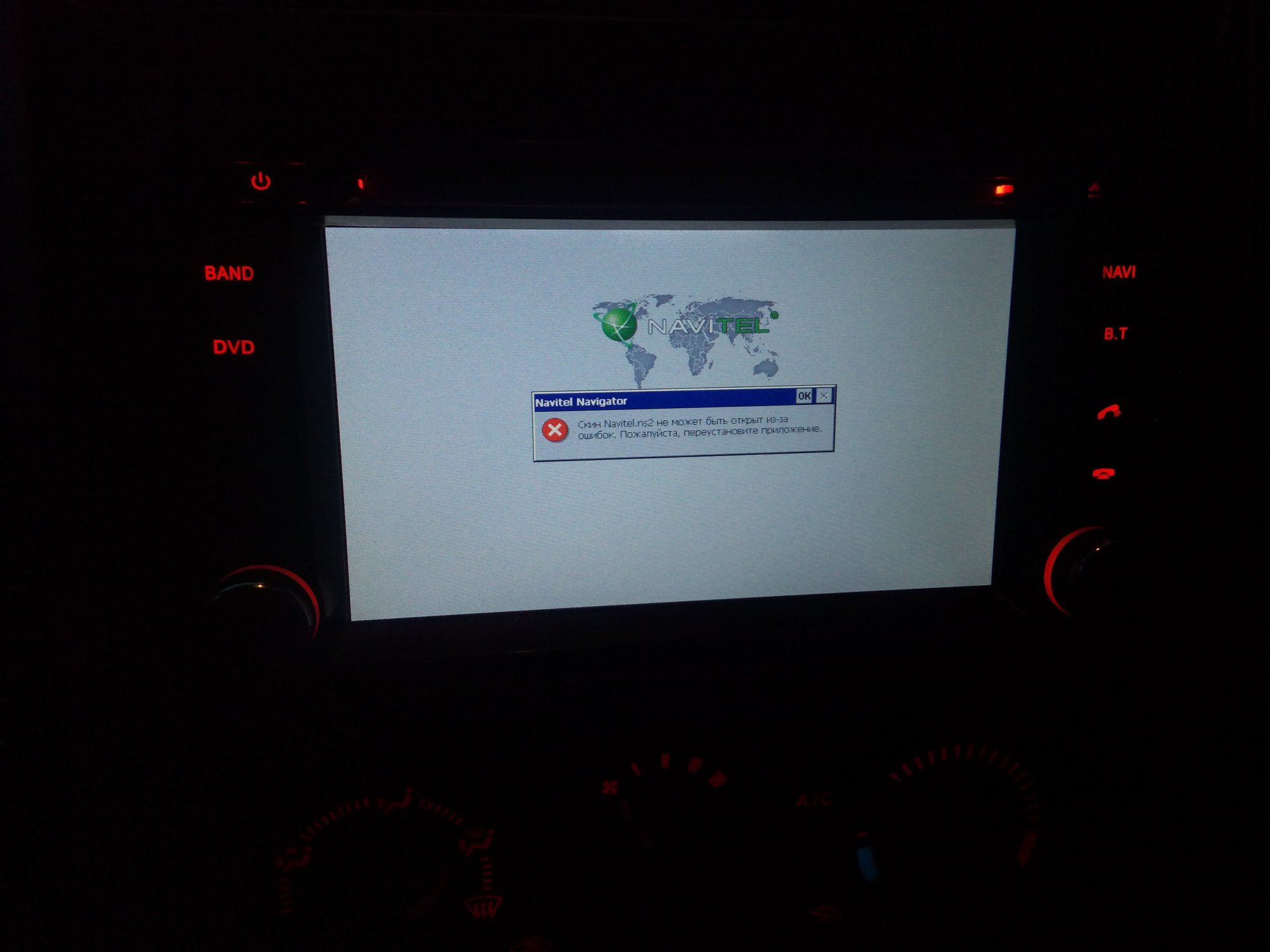

не кто не знает, как её SWAT SHR-0747 с модемом подружить?
режим "только модем " включил

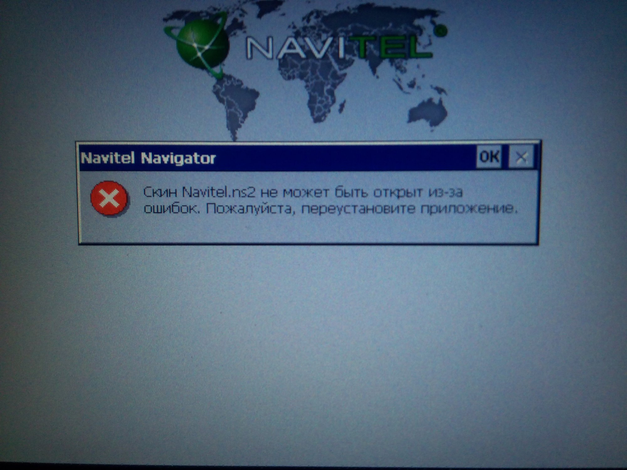

Лицензия есть, т.к. ставили музяку в салоне.[DOUBLEPOST=1445598177,1445587018][/DOUBLEPOST]IT403-07885

Zarudnew, подскажите, а более новую версию на этого "свата" можно установить? Я когда ставил эту магнитолу, то в тех. поддержке указали на версию от Интро и там Навител 8.7, ну и карты, соответственно, 2014г.
Ещё хотелось бы эквалайзер получше вшить, но это сложно...
