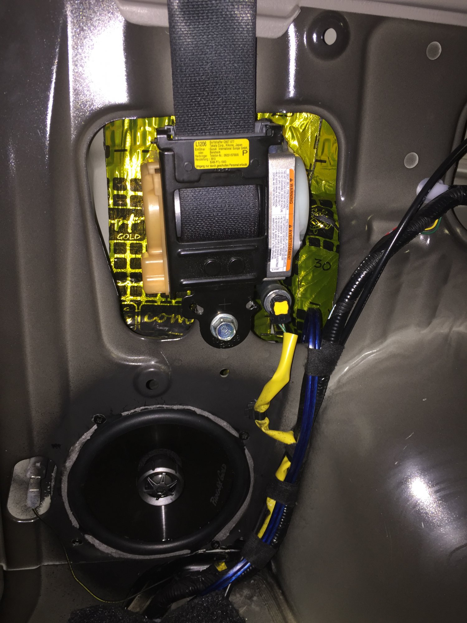

Всем здравствуйте!
Дошли руки наконец у меня до музыки в салоне и поехал я в сервис auto-HiFi, что на Волоколамке.
Прикупил на Авито головное устройство SWAT SHR-0747, по совету malcev3 (пост №1142) и отправился на установку.
Забегая наперед скажу сразу, такого правильного и позитивного отношения к клиенту я давно не встречал. Подобрали мне динамики на перед, 13-е HERTZ, с пищалками и кроссоверами, на зад - 16-е, Phoenix Gold.

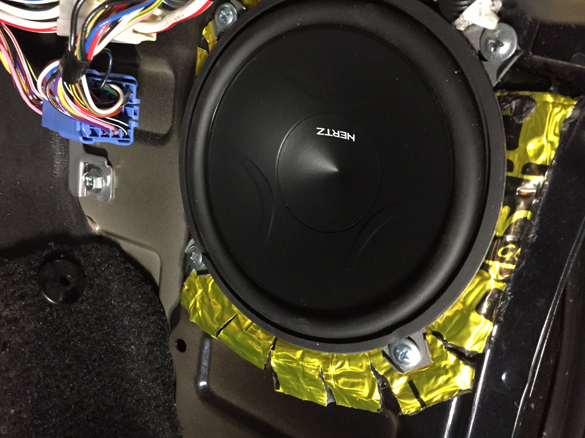

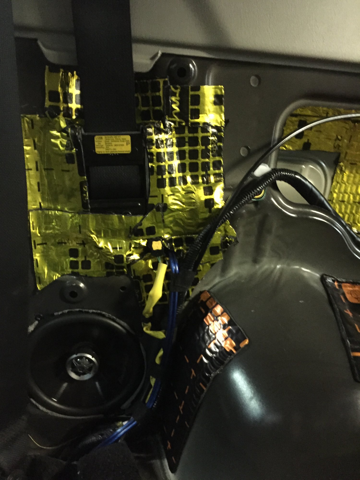

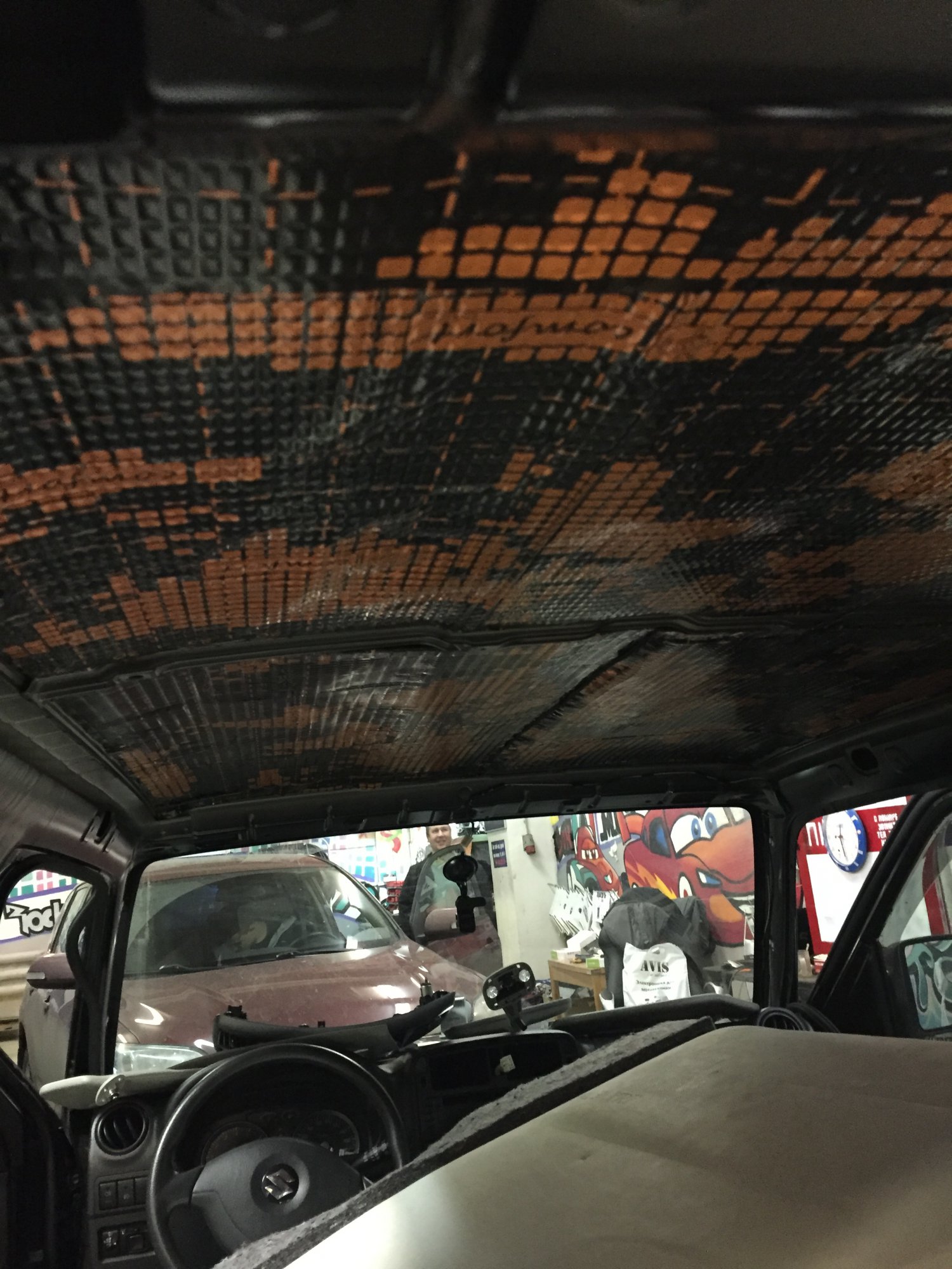

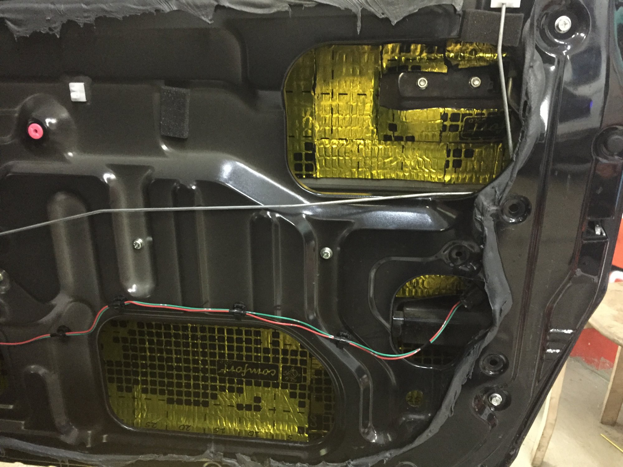

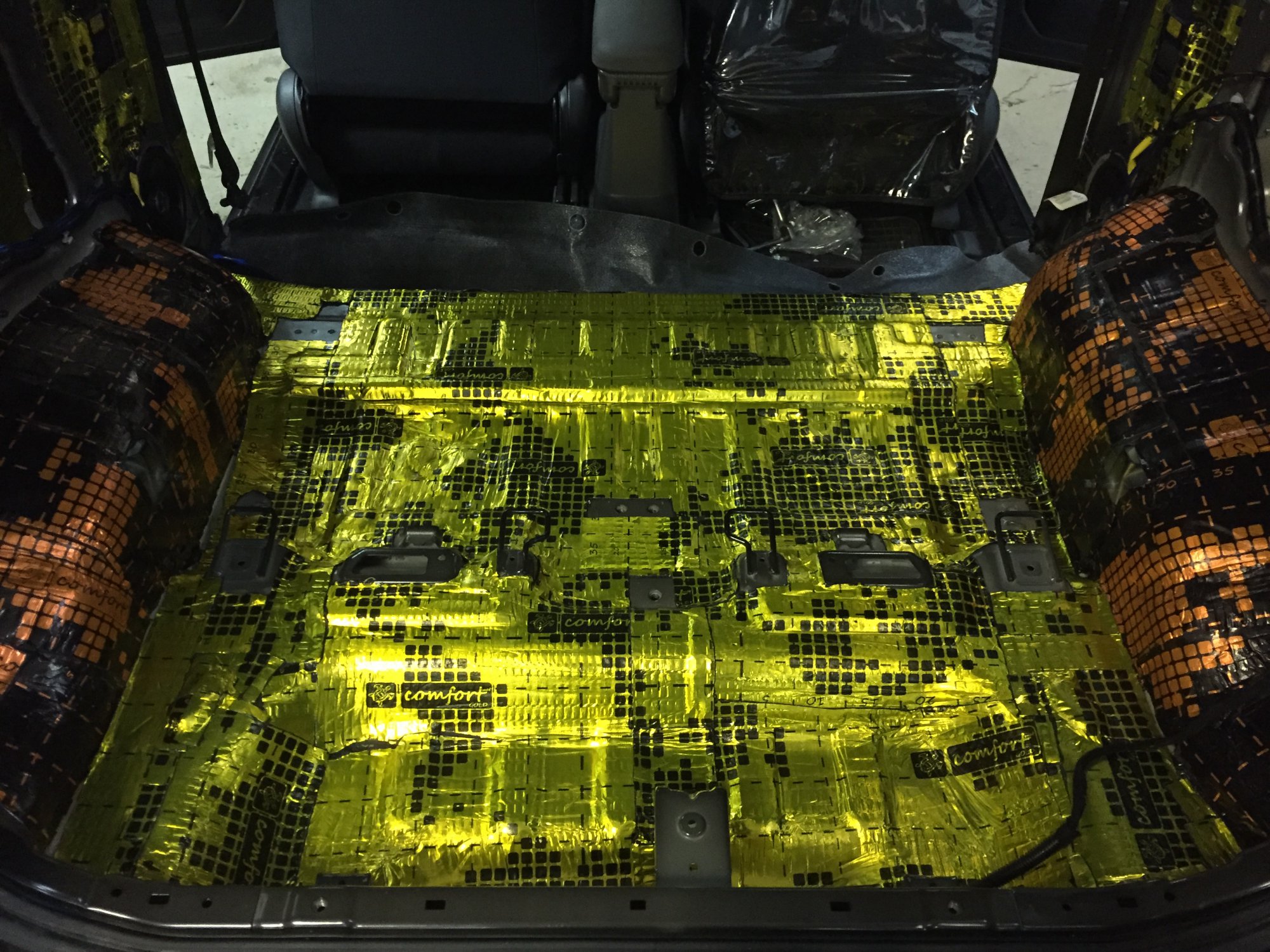

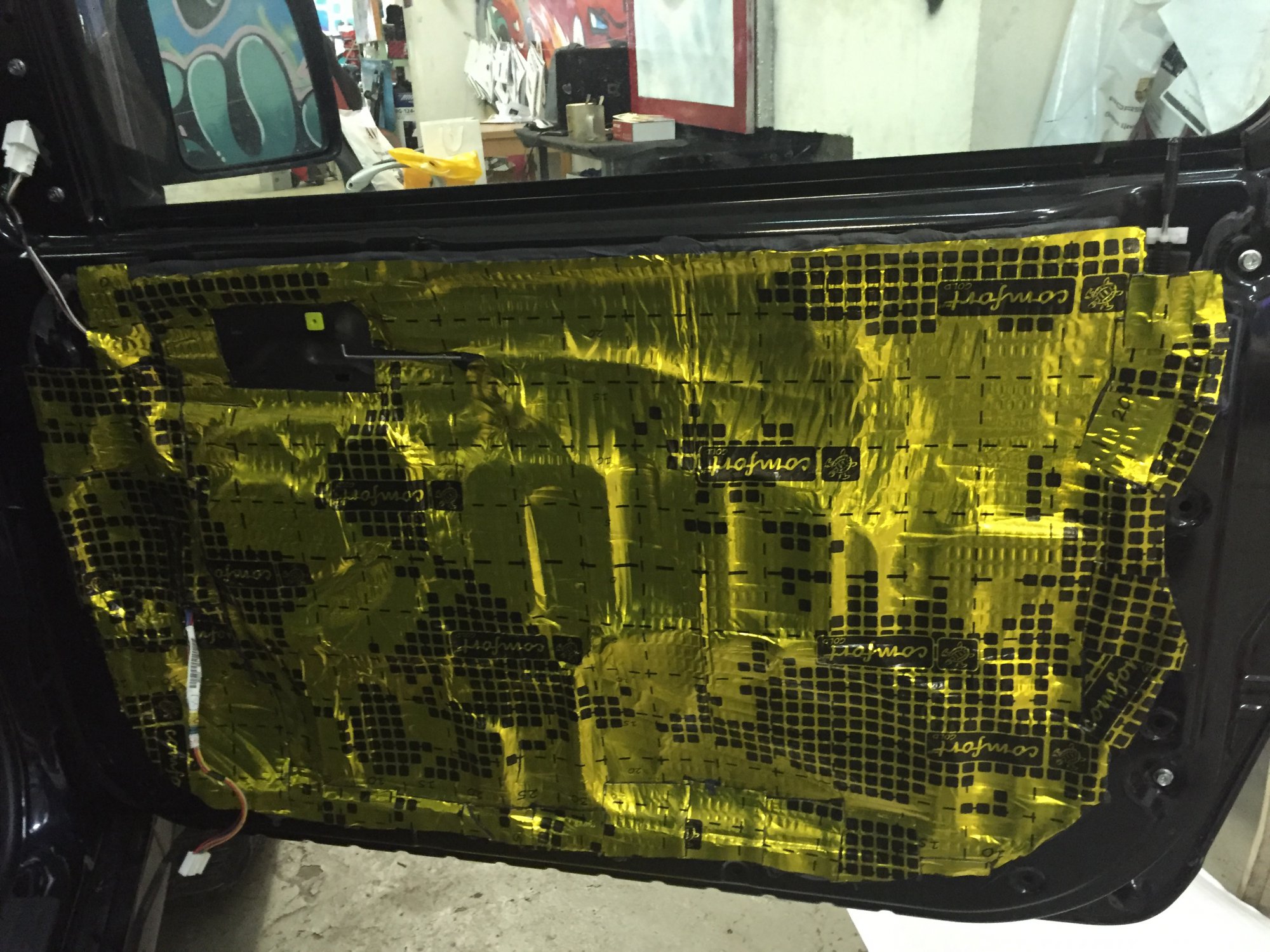

Сразу сделал полностью шумку в машине, с крышей, дверями и т.д.

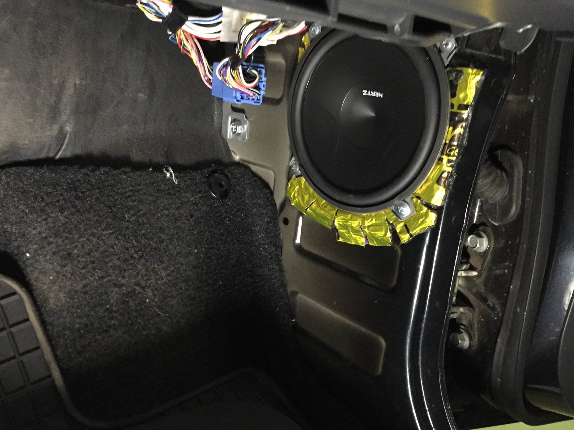

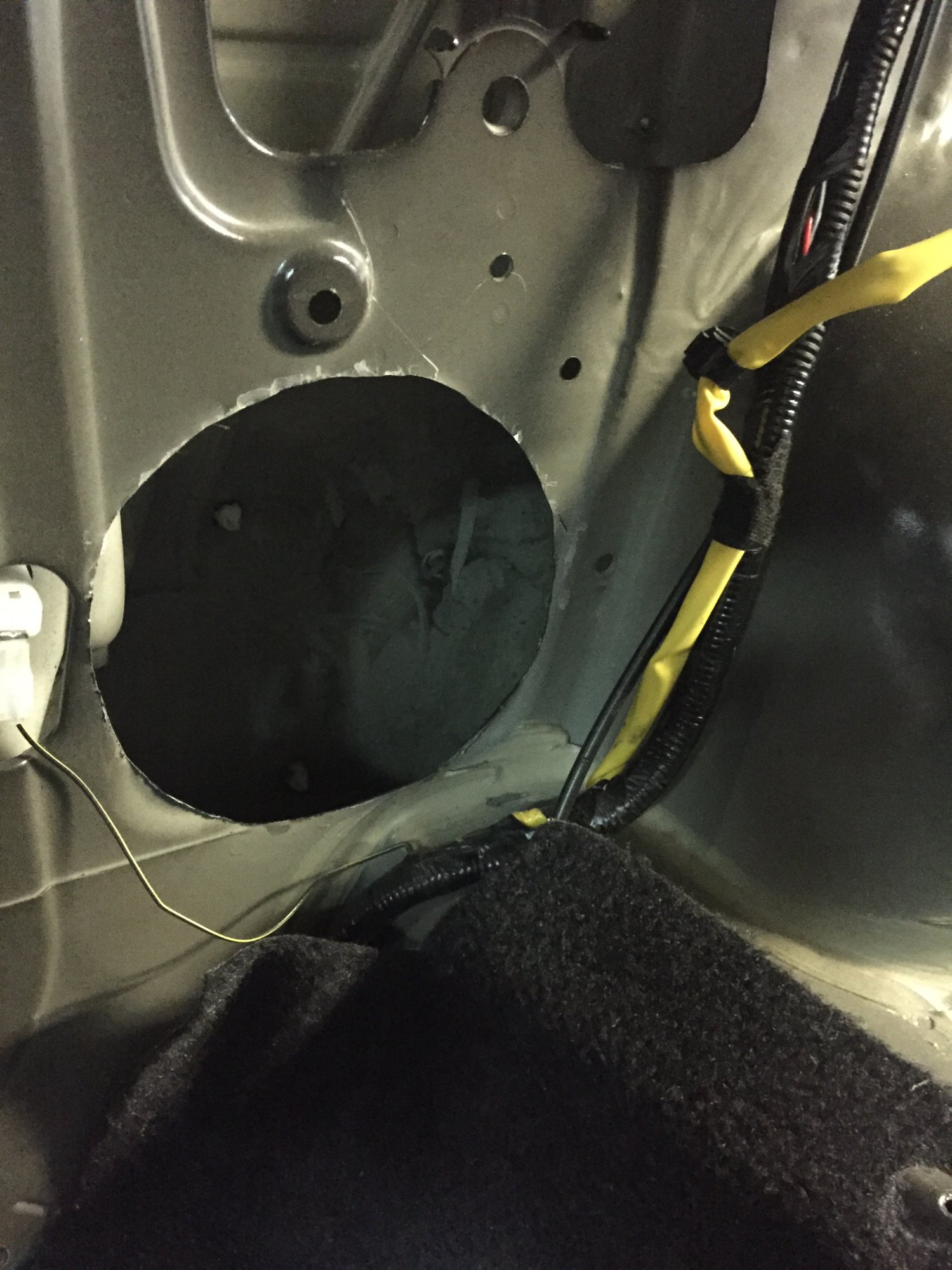

Не ставил ни усилителей, ни сабвуферов, только 4 колонки, все - в штатных местах, и спереди, и сзади.
Пришлось немного увеличивать отверстия для установки путем рассверливания штатных посадочных отверстий до большего диаметра.
Задние колонки устанавливались через крепления ремней безопасности, которые надо снять и изнутри засунуть колонки.
Передние колонки, после увеличения диаметра посадочного отверстия встали свободно.
Все (и перед и зад) закрывается штатным пластиком, т.е. ничего не выпирает и не мешает (А то видел у некоторых, что особенно мне не нравится, когда спереди торчит сетка установленной колонки сверху штатного пластика, которая всегда запачкана грязью от ботинок и не чистится, и в добавок, съедает и без того маленькое пространство в ногах...).
Играет в пять раз лучше, чем в моей BMW 1 серии 2014 года (вторая моя машина).
На ходу - почти полная тишина, на 100 км/ч разговариваю с женой в пол-голоса.
Мастеру Александру - отдельное спасибо, все делал на совесть, как для себя, я контролировал ))). Уложились в один день, утром приехал, вечером - уехал.
В общем, я доволен )))
Буду рад, если кому-то помог определиться с музыкой ))))))

raidentim, грамотно подошел к звуку!
У меня на много проще, ,колонки 10ки в штатные места , частичная шумка и все, по сравнению со штатной начинкой , играет на мой взгляд отлично.

примерно такая же шумка, только в штатные местах музыка не запоет всероно)
И на крышу много налепили, на 100% все заклеивать нет смысла)

крыша у жимки очень шумная
ее шумить даже без музыки надо
тут +100500
у меня вот арки еще под вопросом
есть мысль их 3слойкой виброй шумофф заклеить
День добрый. Я конечно же уверен, что можно сделать лучше, но задача у меня стояла все установить в штатные места, дабы сэкономить место, ну и дырки не хотел другие делать... ))) Просто решил поделиться как я это сделал!
То, что колонка стоит кверху ногами, ну это не критично ))))))), она же круглая ))) и не видно.
Пищалки конечно же есть, стоят в передних стойках, соответственно вверху )), фото не делал.
Ну а головное устройство играет на редкость хорошо, хоть и Китайщина... ), а мультики для ребёнка и навигация - не помешают ))
Повторюсь, на мой взгляд - играет очень хорошо ))))
тут +100500
Шумоизоляция одной только крыши убирает около 30% шумов.
Арки тоже нужно шумить.

и еще по той доп фишке в крыле...
она из двух проводков не для плафона освещения это точно!
плафон у меня стоит и там три провода так как три положения его включения..
вот не могу понять для чего эта фишка болтается..
думал что для доп. стоп сигнала, но тогда не в том крыле она, так как жгут проводов на стопари идет в правом крыле..
вобщем мозг сломал..а проверить его нет тестера
Ваня Жуков
27 Июнь 2010
112
Саров
телега без лошади
Привет. Серые- правый канал. Зеленые- левый. Двойная фишка- свет в багажнике. Динаники 13, я себе ставил через проставку 4-5 мм ничего не резал.
