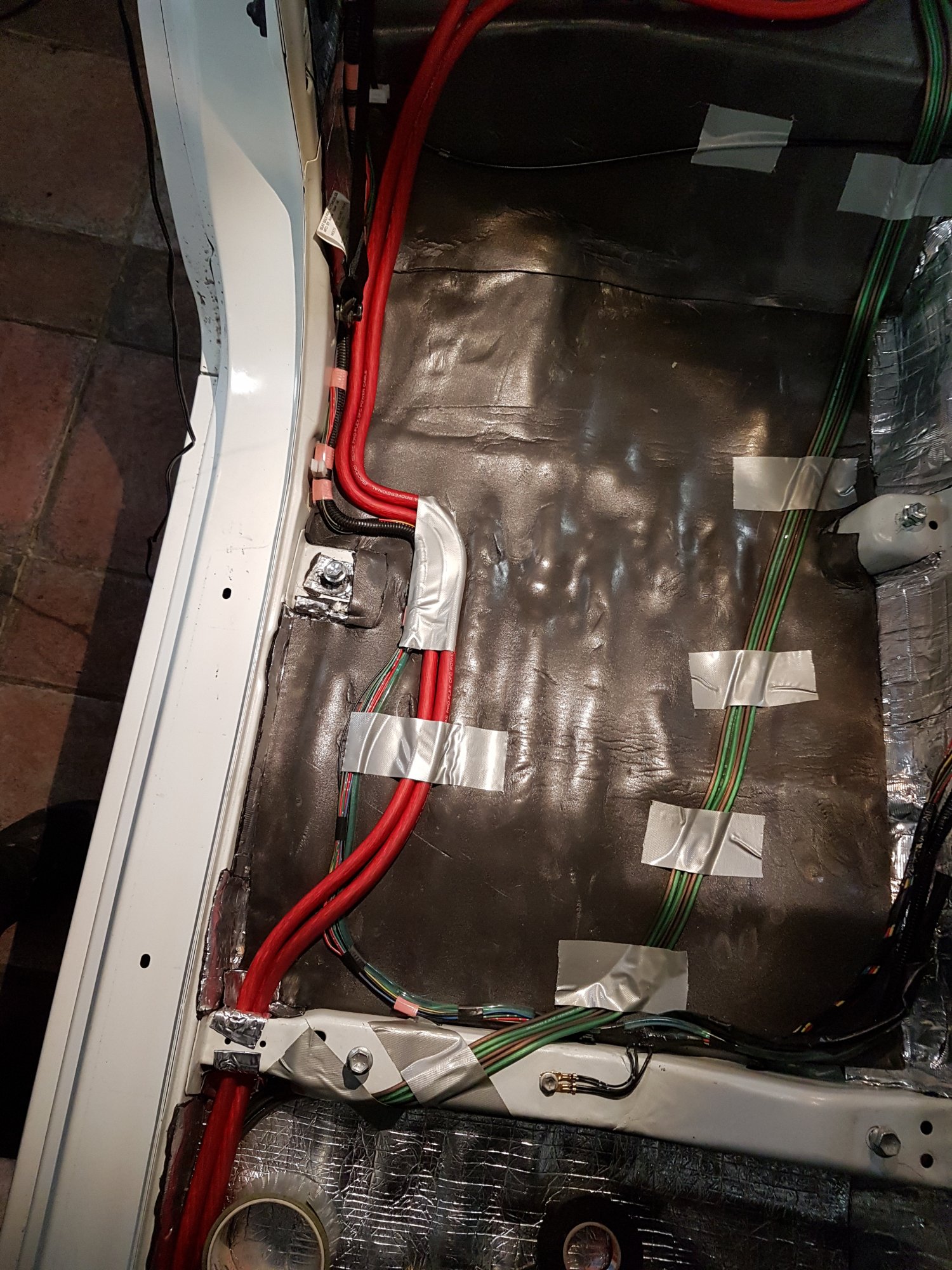

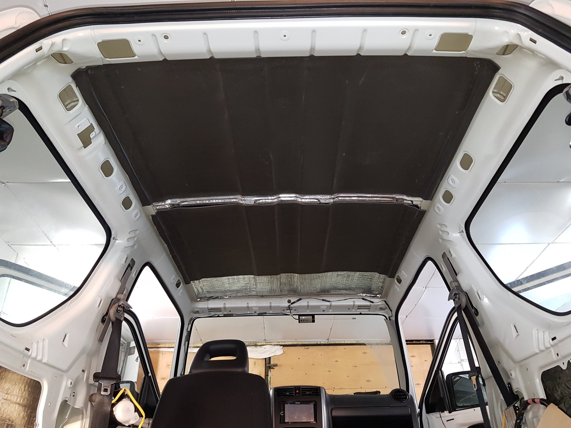

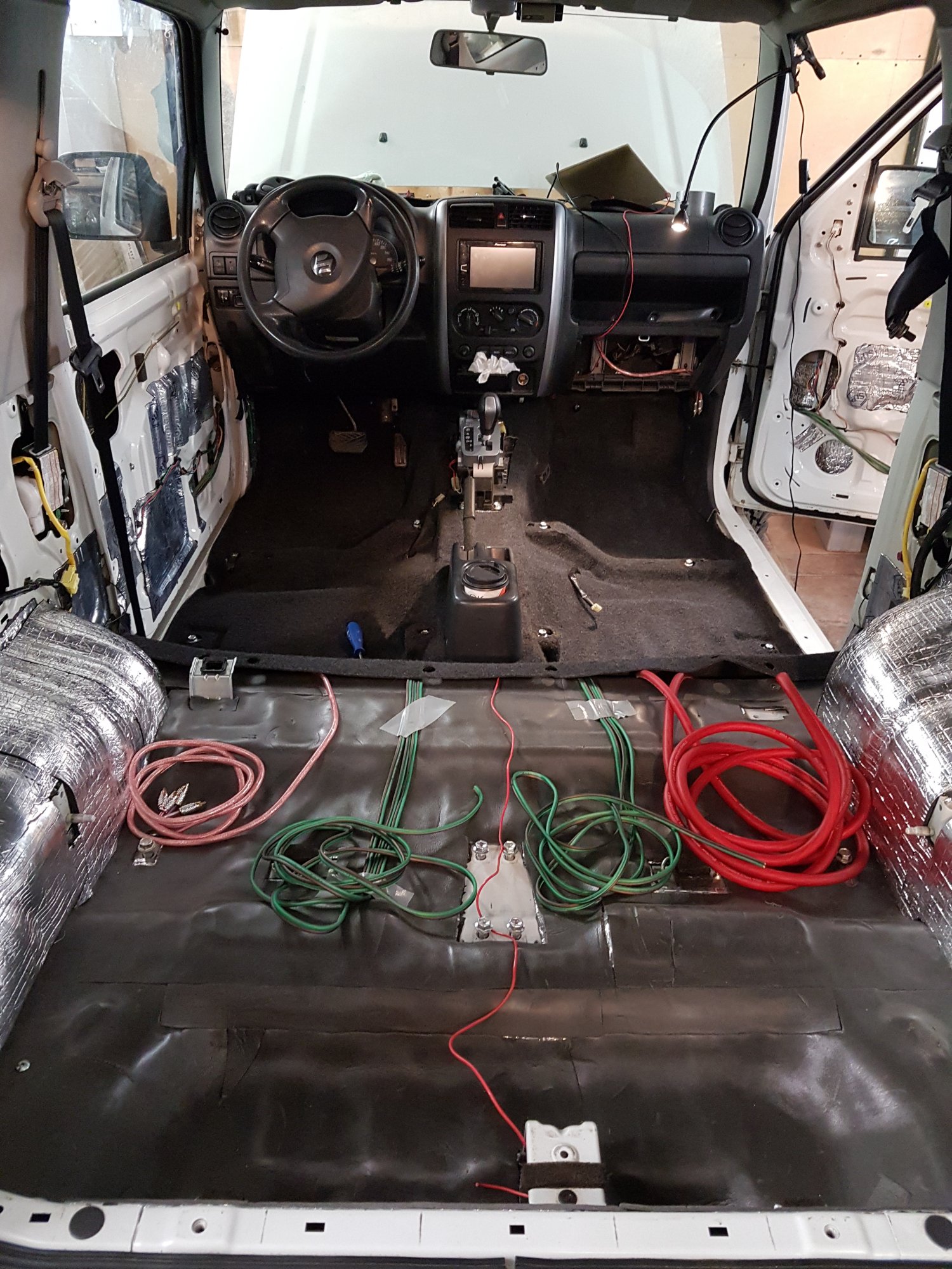

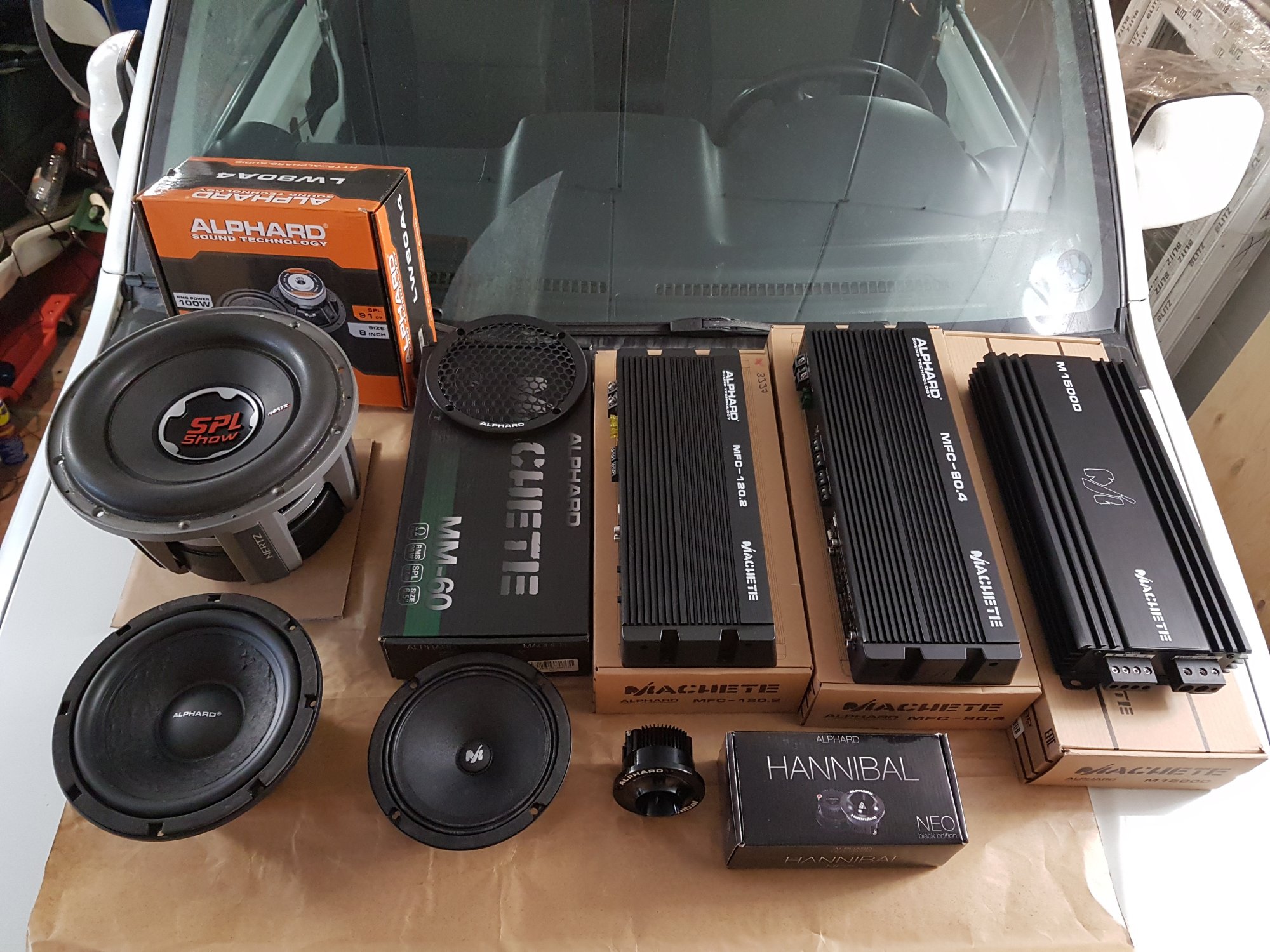

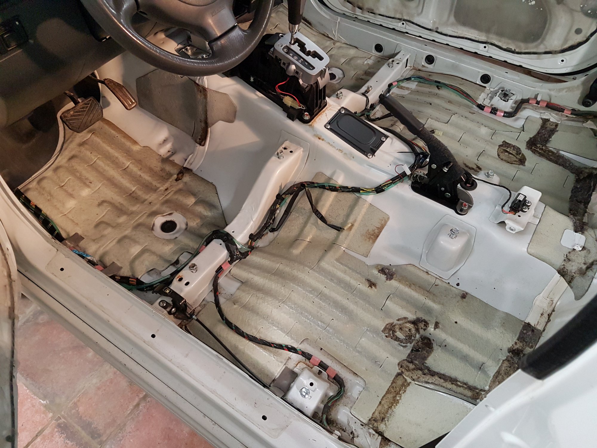

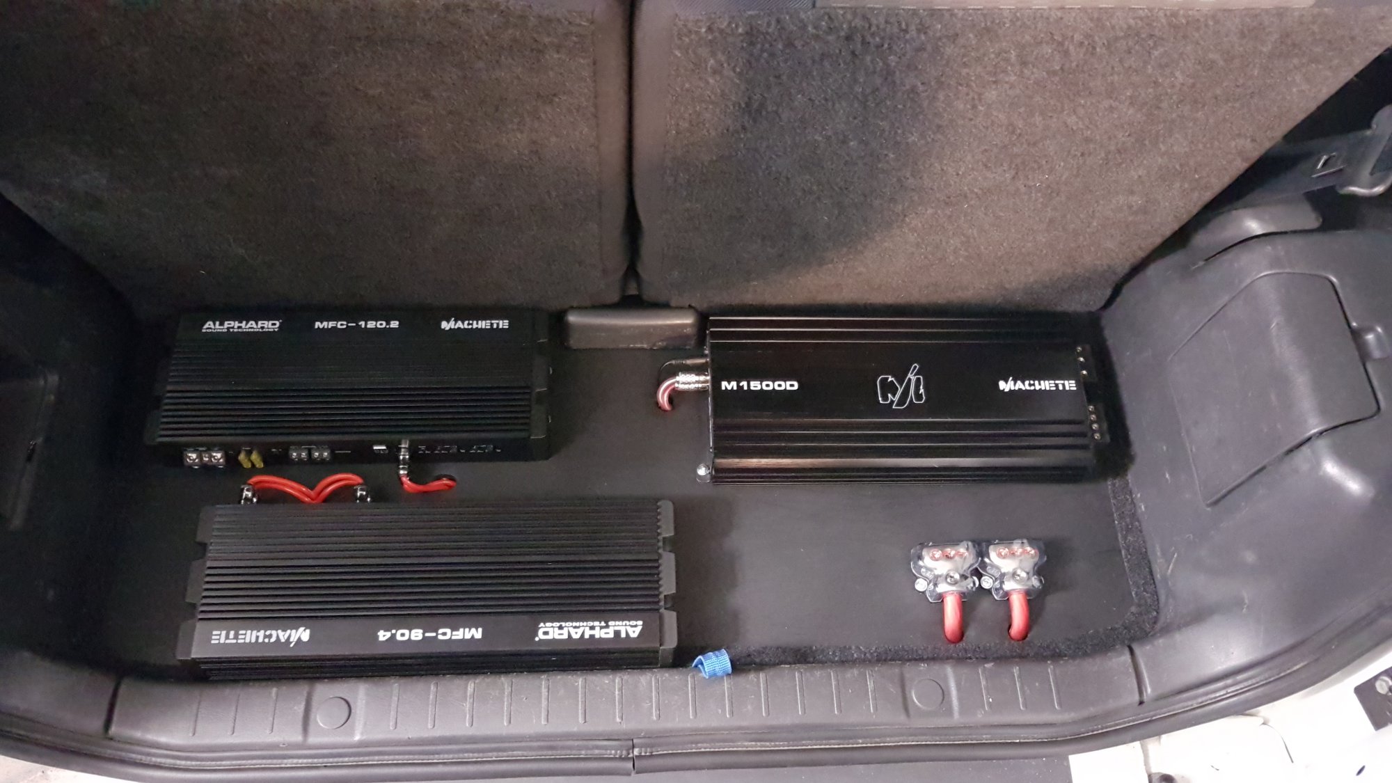

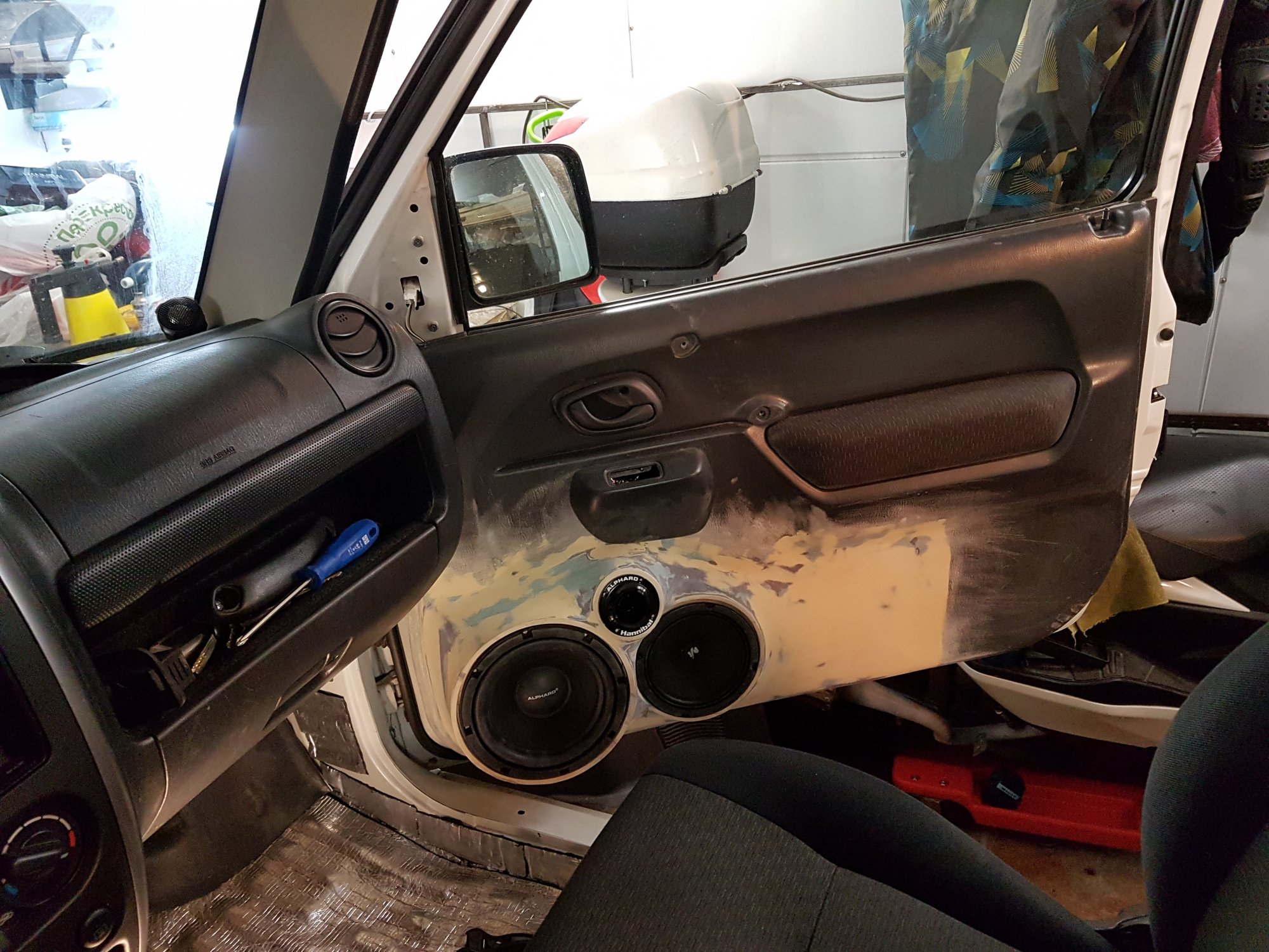

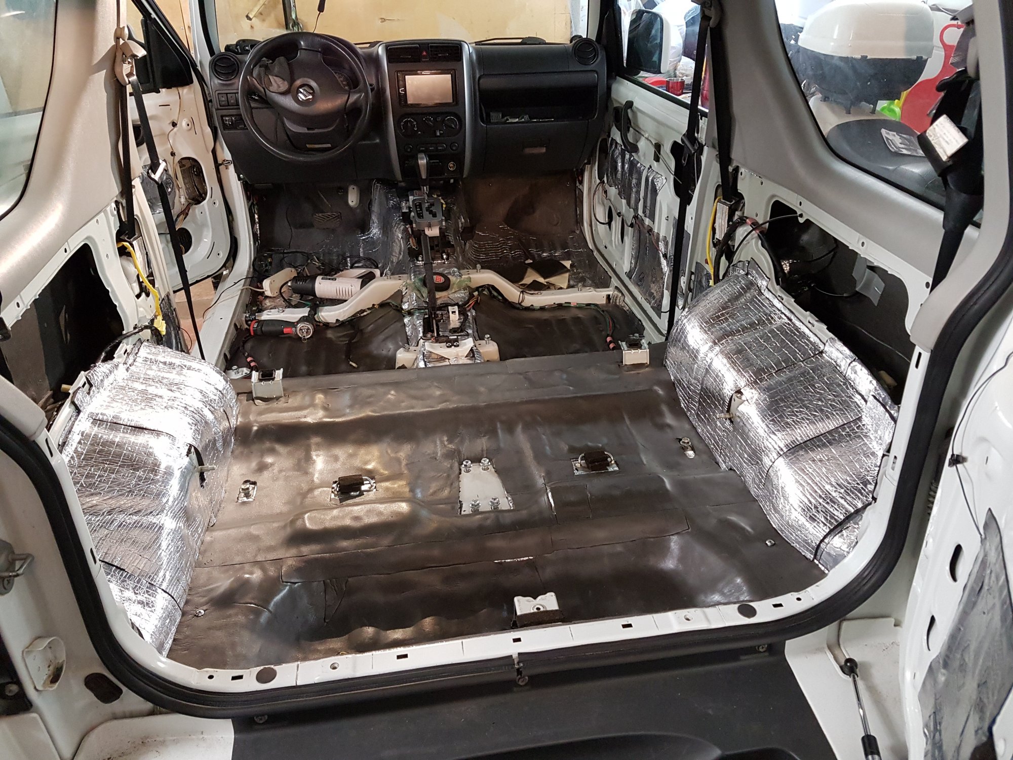

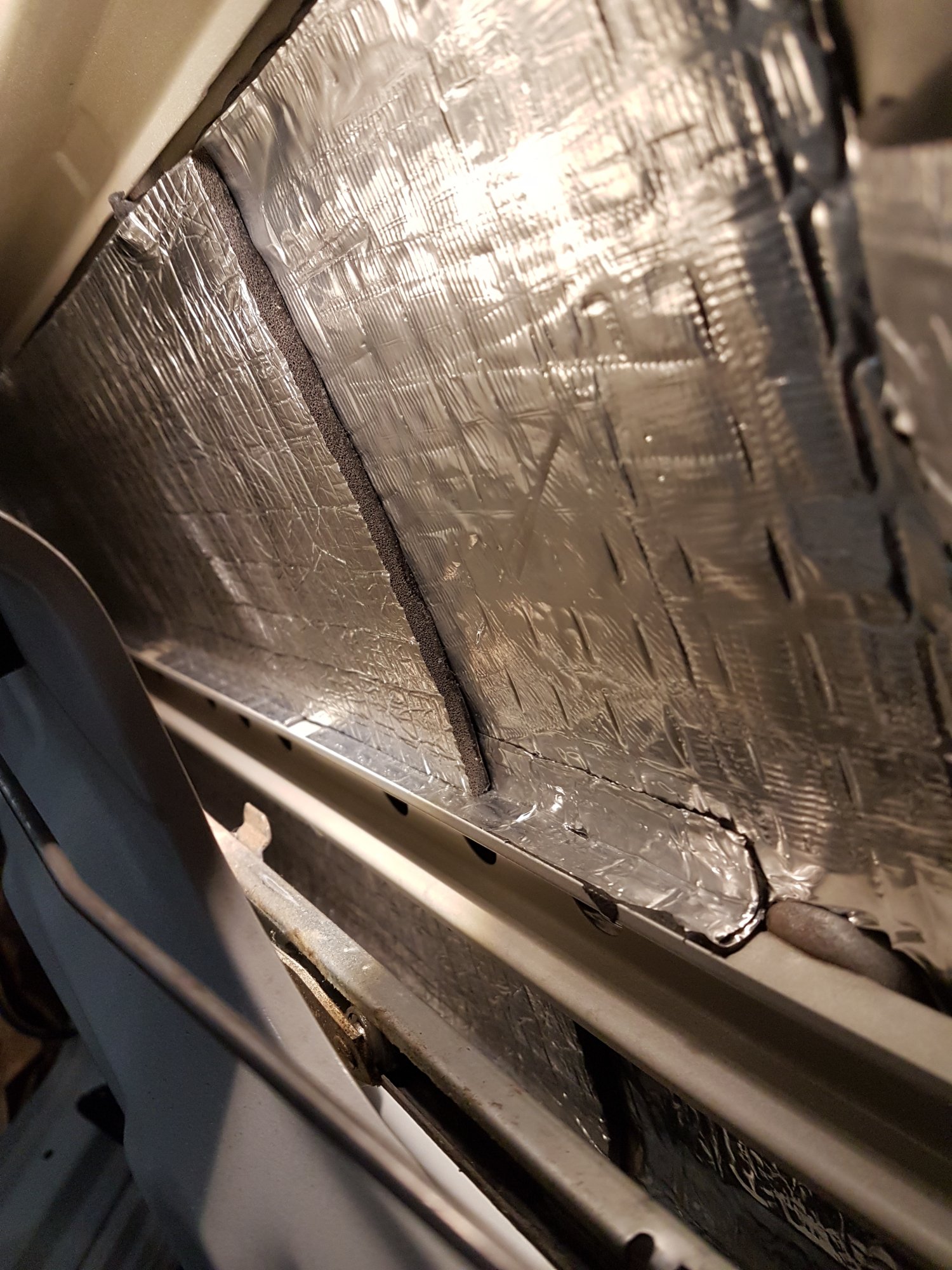

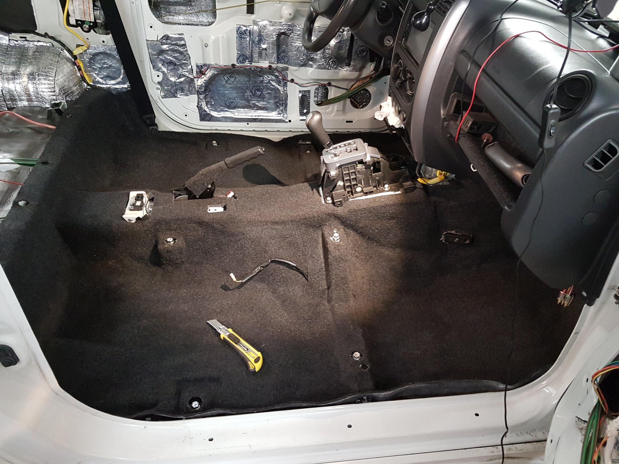

Привет всем! Решил поделиться своим проектом по доработке музыки в Джими.
Проект назвал "громкий off-road или впихнуть невпихуемое" проект пока не закончен, но уже близится к завершению.
Легким путем решил не идти и сделать что-то, что наверно никто в Джиме еще не делал.(по крайней мере я не нашел)
20170301_215030.jpg 20170302_203702.jpg 20170227_220715.jpg IMG-eb0ab07d05791f02ae1231538a8b2539-V.jpg 20170216_214315.jpg 20170226_214724.jpg [DOUBLEPOST=1488802359,1488743712][/DOUBLEPOST]Еще немного фоток. 20170203_203916.jpg 20170221_193302.jpg 20170227_215436.jpg Сижу ровно. Сначала думал, что будет сильно в ноги упирается, но ниче.
20170227_215500.jpg Так же была задача сделать так что бы пассажирское сиденье могло двигаться вперед, т.к сзади стоит детское автокресло, а вычиркнуть ребёнка из пассажиров не вариант.
20170301_183855.jpg питание плюс и минус от акуума 2га (35 квадратов)
20170301_213329.jpg ковер конечно приподнялся, но лег неплозо

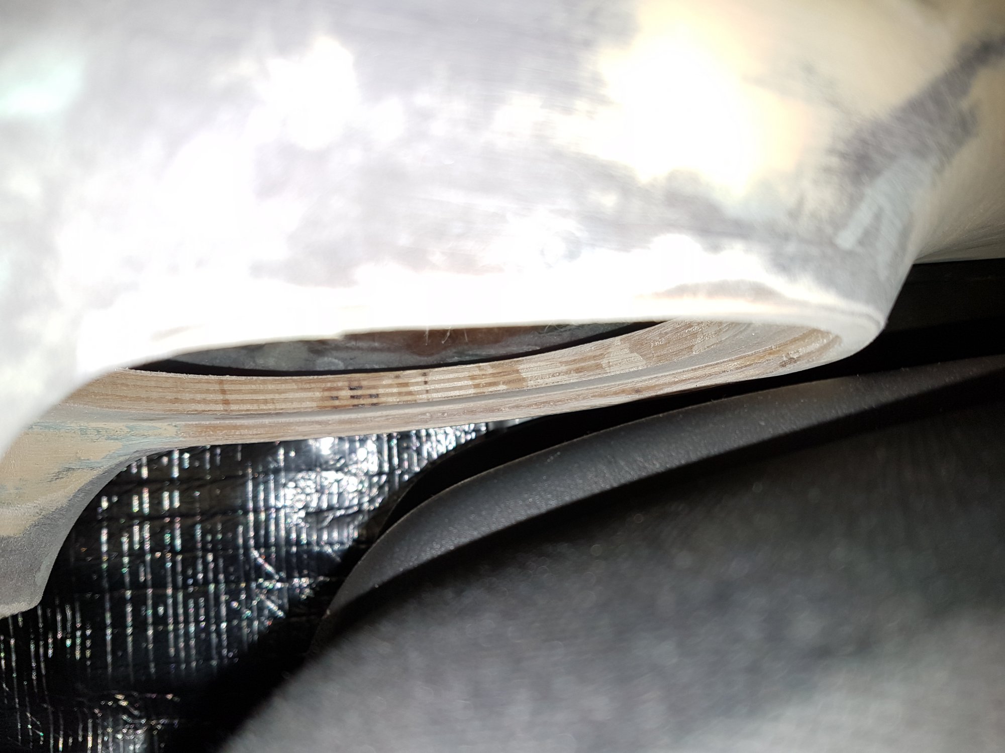

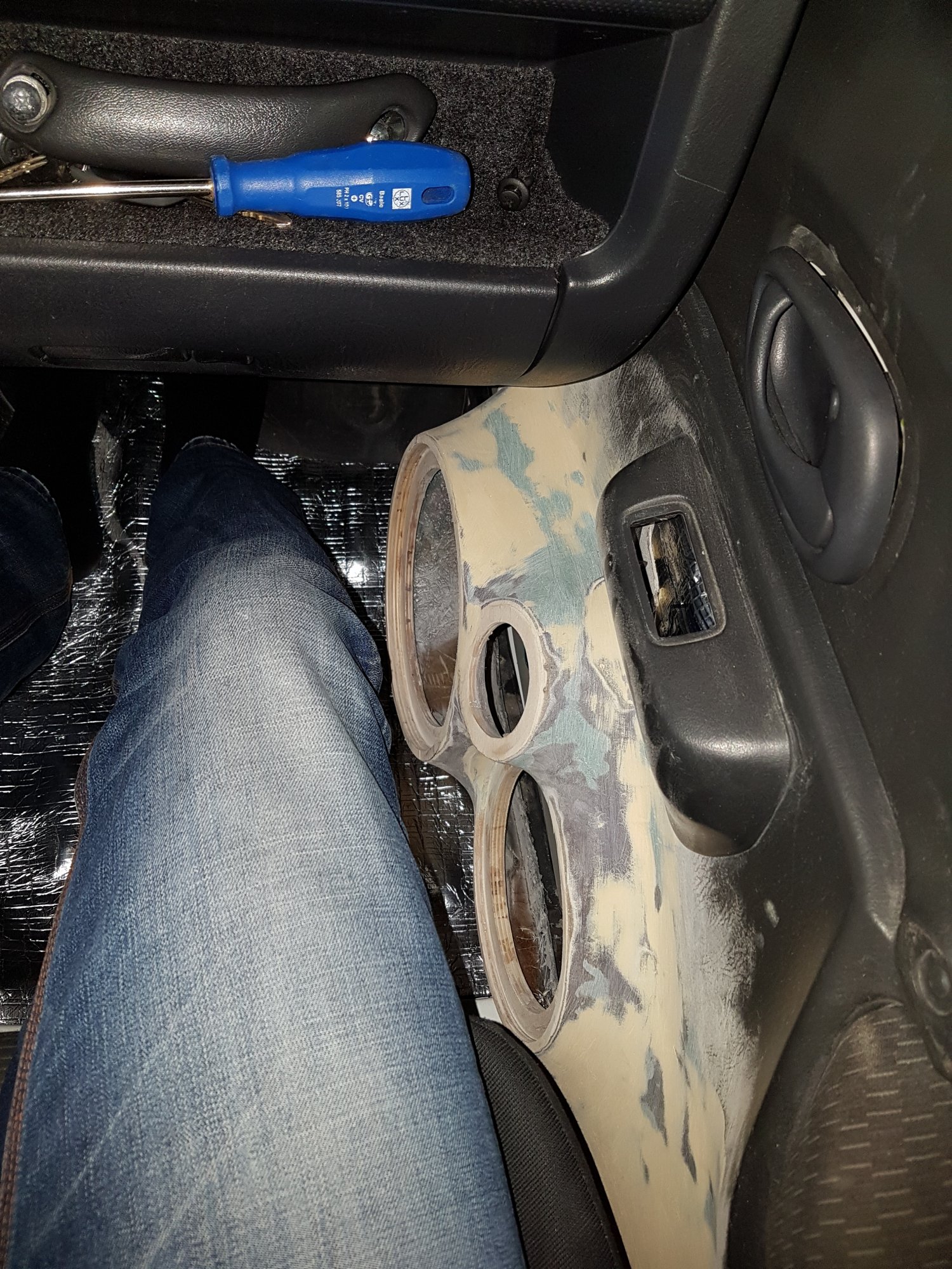

Мешать будут динамики в дверях - там итак места мало. Коленкой об динамик постоянно биться придется

Должен получиться хороший бумбокс! Сабвуфер будет "стелз"? Иначе жаль места в багажнике.
Хорошо бы AGM поставить рядом с усилителями.
Чем то надо жертвовать. Биться не буду, облакачиваться на них буду.
Стелс? Куда? Саб будет в коробе. Пока не решил какой короб буду делать. Либо закрытый ящик, либо во весь оставшийся багажник на трубе. Просто у ЗЯ кпд маленькое. А задача сделать громко.[DOUBLEPOST=1488806779,1488806670][/DOUBLEPOST]А доп аккум в багажник некуда ставить, будет агм на штатном месте.[DOUBLEPOST=1488806863][/DOUBLEPOST]
