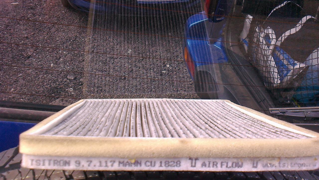

Я заказал TSN 9.7.611 наверное тоже кидняк)
Сегодня менял, с удивлением обнаружил, что старый стоял TSN 9.7.117. Я и забыл, что покупал его полгода назад... Вот фото. Размеры идеально подходят.
А поставил Shibato, углеволокно, S04.801.3. По размеру косяк какой-то, еле впихал, пришлось с обеих сторон боковые пороллончики выщипать.
Да и сам фильтрец хиленький, складки редкие, площадь раза в 2-3 меньше чем у Цитрона. В общем, не рекомендую... :thumbsdown:

TSN 9.7.611 нифига не подходит)
JohnSB спасибо за наводку)
Качество конечно у этих фильтров под стать цене.:thumbsdown:

- Меня TSN вполне устраивает. В следующий раз буду снова его брать. Он достаточно толстенький и с углём. И цена не как у Боша.
Меня смутило, что пока я его из пакетика доставал у него частично отклеилась паралонка по периметру, странно для нового фильтра) На вид обычный фильтр!
Цена копейки, поэтому для себя тоже альтернативы не вижу) Проще менять раз а 6 месяцев и не париться) Уже заказал рекомендованный тобой номер)
